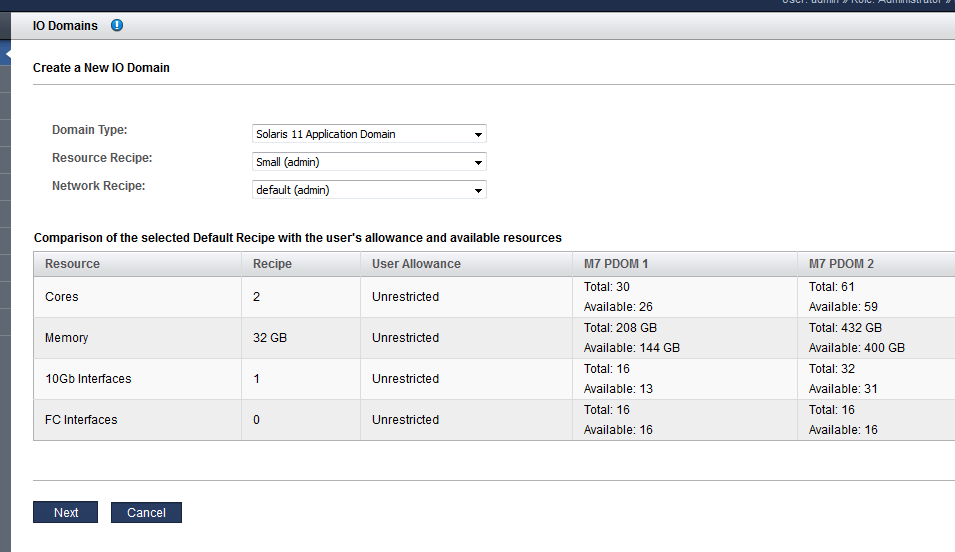

  4. これらのパラメータを定義します。
    • ドメインタイプ – Solaris 11 アプリケーションドメインを選択します
    • リソースレシピ – プルダウンリストでいずれかのオプションを選択します。選択肢は、次のとおりです。
      • 「Small」、「Medium」、「Large」などのレシピ、および作成されるその他のレシピの 1 つ。レシピとテンプレートの管理を参照してください
      • カスタム – ツールによって、コア、メモリー、および 10GbE インタフェース用のリソース割り当てを入力するように求められます。Step 5 を参照してください。
    • ネットワークレシピ – プルダウンリストでいずれかのオプションを選択します。選択肢は、次のとおりです。
      • ネットワークのレシピの 1 つ。ネットワークレシピの作成を参照してください。
      • カスタムレシピ – ツールによって、ネットワークパラメータを入力するように求められます。

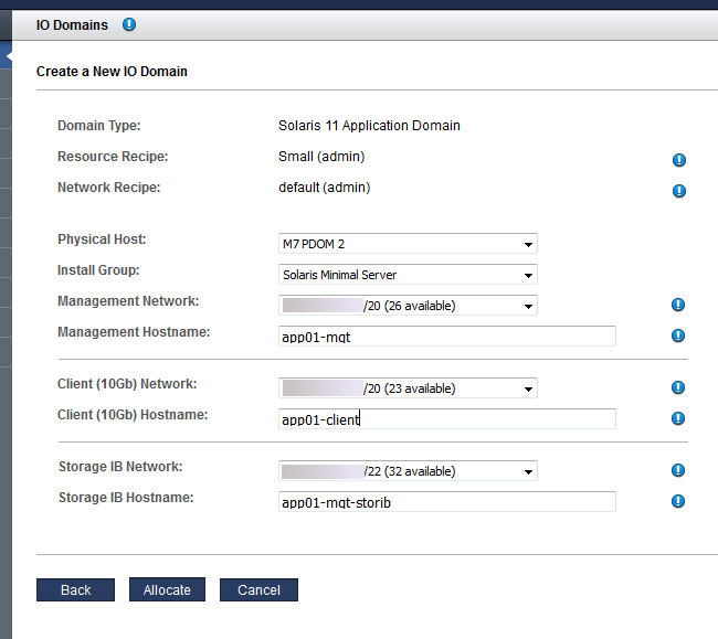

  8. 物理ホストを選択し、ネットワーク情報を追加します。
    image:アプリケーションドメインの「新しい I/O ドメインの作成」画面を示すスクリーンショット。
    次のパラメータを構成します。
    • 物理ホスト – I/O ドメインが存在することになる計算ノードを選択します。
    • インストールグループ – プルダウンリストから、使用可能な別のオプションを選択します。
      • Solaris 最小規模サーバー – OS をブートしてログインし、必要に応じて追加のパッケージを手動で追加できるように、最小限必要なパッケージセットをインストールします。
      • Solaris 大規模サーバー – エンタープライズサーバーで通常提供される、一般的なネットワークサービスおよびドライバをすべてインストールします。
    • 管理ネットワーク – ツールがどのように構成されているかにより (IP アドレスの割り当て方法の構成 (管理者)を参照)、IP アドレスが自動的に割り当てられる場合と、使用可能な IP アドレスをドロップダウンリストから選択できる場合があります。
    • 管理ホスト名 – この I/O ドメインの管理ネットワークに一意の名前を割り当てます。この名前が I/O ドメインの名前になります。
    • クライアント (10Gb) ネットワーク – ツールがどのように構成されているかにより (IP アドレスの割り当て方法の構成 (管理者)を参照)、IP アドレスが自動的に割り当てられる場合と、使用可能な IP アドレスをドロップダウンリストから選択できる場合があります。
    • クライアント (10Gb) ホスト名 – デフォルトを使用するか、この I/O ドメインのクライアントネットワークに一意の名前を割り当てます。
    • ストレージ IB ネットワーク – ドロップダウンリストから、使用可能なネットワークを選択します。
    • ストレージ IB ホスト名 – このホスト名は自動的に割り当てられます。
  9. 「割り当て」をクリックします。
    I/O ドメイン作成ツールはシステムリソースを予約しますが、構成を使用のために配備しません。選択時に I/O ドメインを配備します。I/O ドメインの配備を参照してください。
    注 -  リソースは 120 時間 (5 日間) だけ予約されます。I/O ドメインがその期間内に配備されない場合、リソースは空きプールに戻されます。

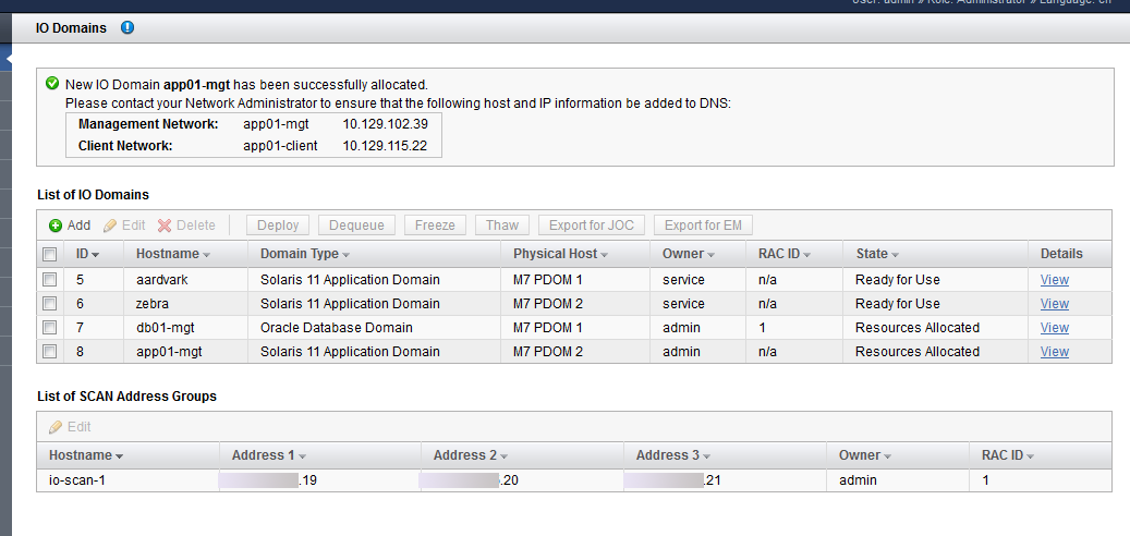

  10. アプリケーション I/O ドメインの割り当てが完了したことを確認します。
    「I/O ドメイン」画面の上部に確認パネルが表示されます。
    割り当てのステータスが「状態」列に表示されます。
    image:確認画面を示すスクリーンショット。
  11. 管理ネットワークとクライアントネットワークを DNS に追加します。
    「I/O ドメイン」画面の確認パネルに、ネットワークのホスト名と IP アドレスが表示されます。これらは、I/O ドメインの詳細を表示すると表示されます。
