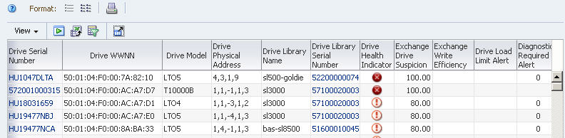

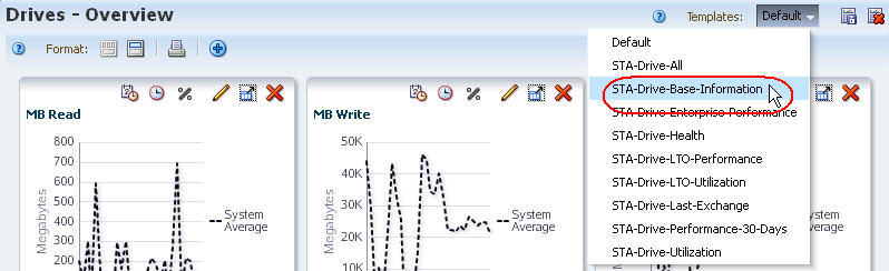

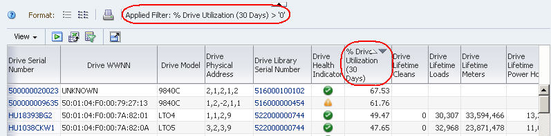

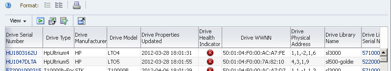

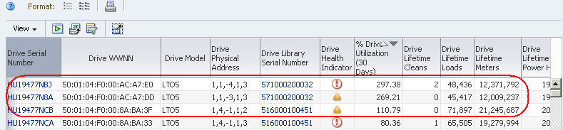

En la barra de navegación, seleccione Tape System Hardware > Drives > Overview (Hardware de sistema de cintas > Unidades > Descripción general).

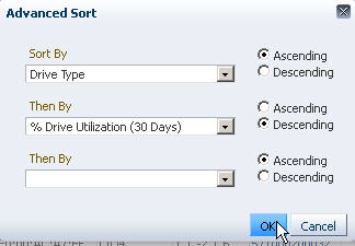

En el menú Templates (Plantillas), aplique la plantilla "STA-Drive-Health" (Estado de unidades de STA).

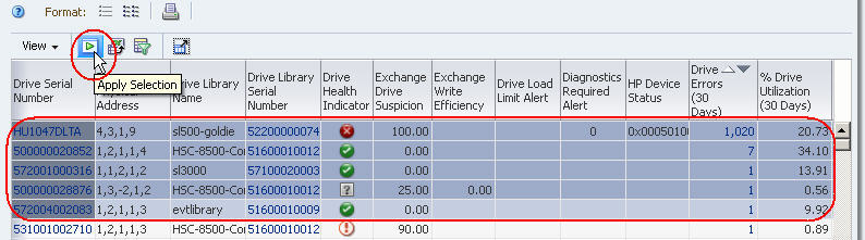

En la columna Drive Errors (30 Days) (Errores de unidades [30 días]), haga clic en la flecha Sort Descending (Orden descendente).
Las unidades con la mayor cantidad de errores se desplazarán a la parte superior de la lista.

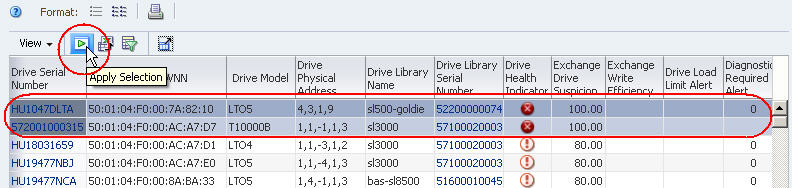

Utilice los siguientes pasos para agregar las unidades seleccionadas a los gráficos.
Agregar unidades a los gráficos le permite comparar los valores de atributo con el promedio del sistema. De manera predeterminada, los gráficos siempre incluyen el promedio del sistema.
En la tabla de vista de lista, seleccione las unidades que desea agregar a los gráficos.
Haga clic en Apply Selection (Aplicar selección) en la barra de herramientas de la tabla.
Los gráficos se actualizan con los datos de unidades. En el siguiente ejemplo, una de las unidades muestra un alto nivel de errores en comparación con el promedio del sistema.

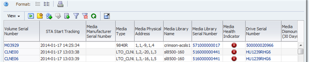

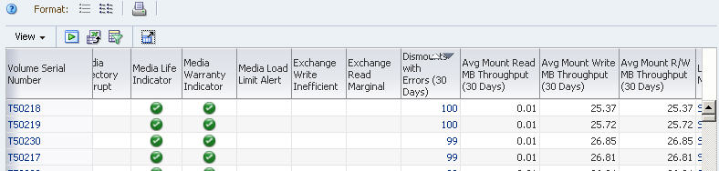

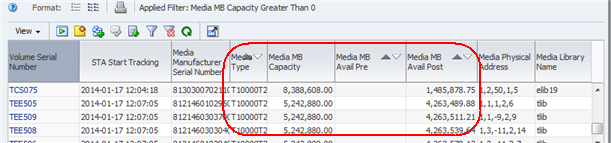

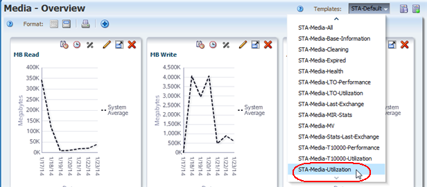

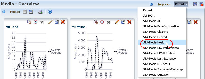

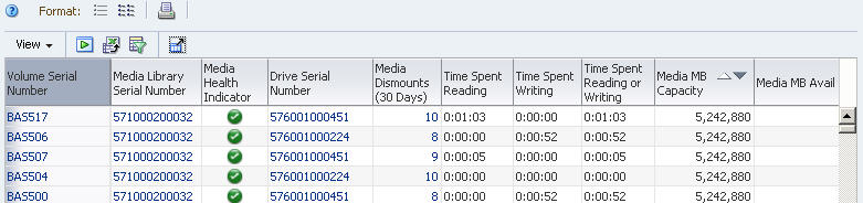

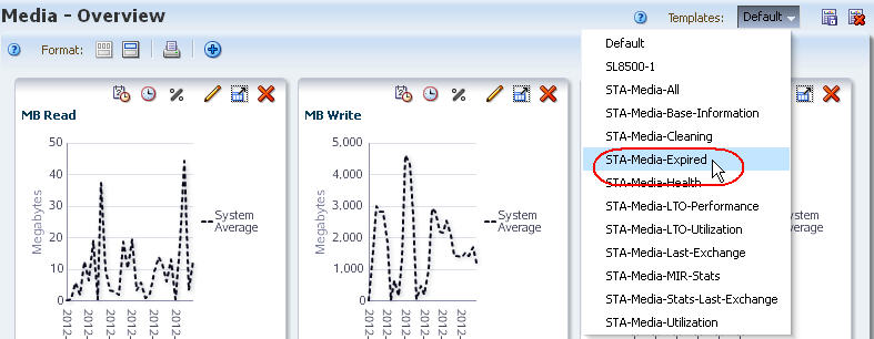

En la barra de navegación, seleccione Tape System Hardware > Media > Overview (Hardware de sistema de cintas > Medios > Descripción general).
En el menú Templates (Plantillas), aplique la plantilla "STA-Media-Health" (Estado de medios de STA).
En la columna Dismounts With Errors (30 Days) (Desmontajes con errores [30 días]), haga clic en la flecha Sort Descending (Orden descendente).
Los medios con la mayor cantidad de errores se desplazarán a la parte superior de la lista.
Utilice los siguientes pasos para agregar los medios seleccionados a los gráficos.
Agregar medios a los gráficos le permite comparar fácilmente los valores de atributo con el promedio del sistema. De manera predeterminada, los gráficos siempre incluyen el promedio del sistema.

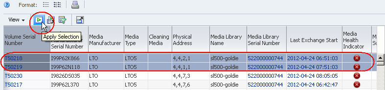

En la tabla de vista de lista, seleccione los medios que desea agregar a los gráficos.
Los gráficos se actualizan con los datos de medios. En el siguiente ejemplo, ambos medios muestran gran cantidad de errores cuando se los compara con el promedio del sistema.

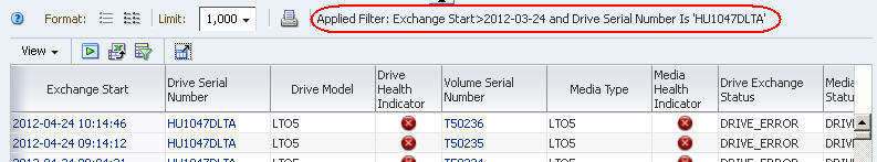

En la barra de navegación, seleccione Tape System Activity > Exchanges Overview (Actividad del sistema de cintas > Descripción general de intercambios).
Utilice los siguientes pasos para mostrar únicamente aquellos intercambios que se realizaron en los últimos 30 días y que incluyen a la unidad con la mayor cantidad de errores.
La unidad con la mayor cantidad de errores se identificó en "Informar unidades con la mayor cantidad de errores".
Haga clic en Filter Data (Filtrar datos).
En el campo Filter Matching (Filtrar coincidencias), seleccione Match ALL entered criteria (Comparar TODOS los criterios introducidos).
Agregar los siguientes criterios de filtro:
Exchange Start (Dates) (Inicio de intercambio [Fechas]) es posterior a una fecha de 30 días atrás
Drive Serial Number (Número de serie de la unidad) es el número de serie de la unidad con la mayor cantidad de errores
Haga clic en Apply (Aplicar).
La tabla se actualiza según sus criterios de selección.

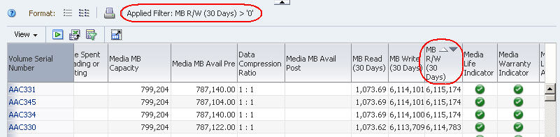

Para centrarse en los medios involucrados en los errores, ordene la tabla según una columna relacionada.
Las columnas sugeridas son Media Exchange Status (Estado de intercambio de medios), Exchange FSC (Intercambio FSC) o Media Health Indicator (Indicador de estado de medios).
Analice visualmente el campo Volume Serial Number (Número de serie de volumen) para ver si hay correlaciones entre los errores de unidades y medios específicos.

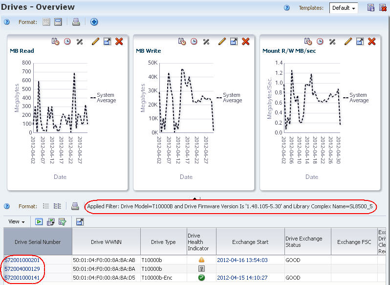

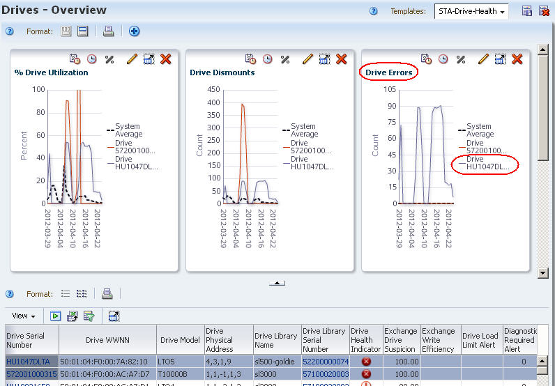

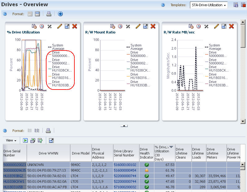

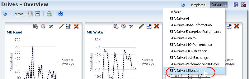

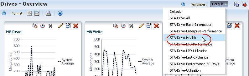

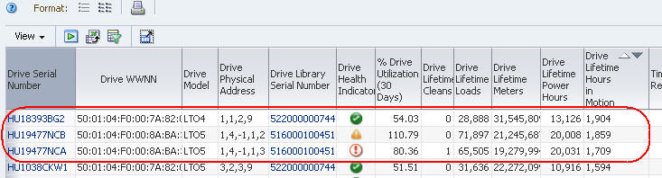

Se muestra una ejecución de la suma de 30 días de errores de unidades en la tabla y uno de los paneles de gráfico.

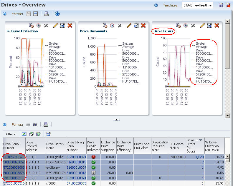

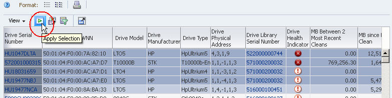

Utilice los siguientes pasos para agregar las cinco unidades principales a los gráficos de la pantalla.
En la tabla de vista de lista, seleccione las cinco unidades principales.
Haga clic en Apply Selection (Aplicar selección) en la barra de herramientas de la vista de lista.
Todos los gráficos, incluido Drive Errors (Errores de unidades) se actualizan para mostrar estas unidades en un período de 30 días.

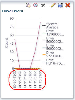

Utilice los pasos siguientes para reducir el rango de fechas en el panel de gráfico Drive Errors (Errores de unidades).
Haga clic en Choose Date Range (Seleccionar rango de fechas) en la barra de herramientas del panel de gráfico Drive Errors (Errores de unidades).
Complete el cuadro de diálogo Choose Date Range (Seleccionar rango de fechas) de la siguiente manera:
Seleccione Time Range (Rango de tiempo).
En los campos Starting Date (Fecha de inicio) y Ending Date (Fecha de finalización), introduzca las fechas de inicio y finalización para la semana actual.
Haga clic en OK (Aceptar).
El gráfico se actualiza según los criterios de selección. Las variaciones en las líneas de gráfico muestran los aumentos y disminuciones en las tasas de errores durante la semana.

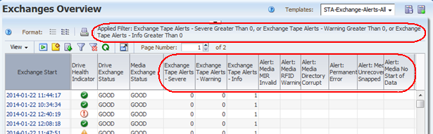

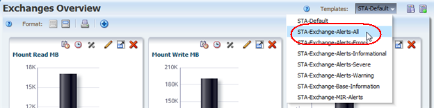

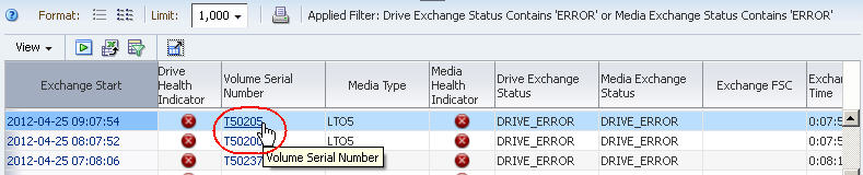

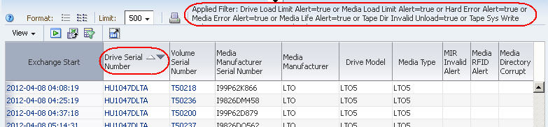

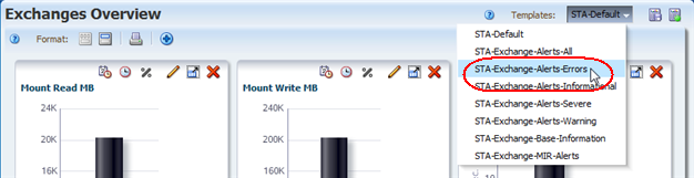

En el menú Templates (Plantillas), aplique la plantilla "STA-Exchange‐Alerts‐Errors" (Errores de alertas de intercambios de STA).
Esta plantilla se aplica un filtro para mostrar sólo los intercambios con errores.
En la columna Drive Serial Number (Número de serie de la unidad), haga clic en la flecha Sort Ascending (Orden ascendente) o Sort Descending (Orden descendente).
Los errores se agrupan por unidad, lo que permite centrarse en las unidades con fallos.

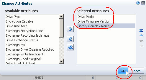

Para centrarse en determinados errores, utilice las siguientes tareas para mover columnas y eliminar columnas vacías, según corresponda.

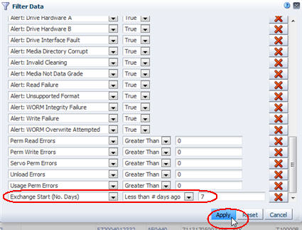

Utilice los siguientes pasos para mostrar sólo los datos de esta semana.
Agregar los siguientes criterios de selección:
Exchange Start (No. Days) (Inicio de intercambio [Número de días]) es anterior a 7 días atrás

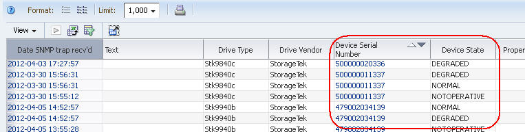

Dado que la mayoría de los mensajes no contienen una referencia de unidad específica, la información de este método no es tan completa como la de otros. Sin embargo, este método proporciona una instantánea rápida de unidades cuyo estado ha cambiado.
En la barra de navegación, seleccione Tape System Hardware > Drives > Messages (Hardware de sistema de cintas > Unidades > Mensajes)
En la columna Device Serial Number (Número de serie del dispositivo), haga clic en la flecha Sort Ascending (Orden ascendente) o Sort Descending (Orden descendente).
Los errores y los estados se agrupan por unidad.
Analice visualmente la lista en busca de cambios en el estado del dispositivo de unidades individuales.

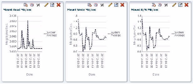

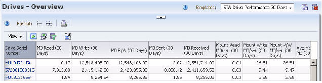

En este procedimiento se aborda la pregunta: "¿Qué unidades tuvieron una disminución significativa de eficiencia a lo largo del tiempo?"
STA registra y muestra muchas medidas de eficiencia de velocidad de transferencia de datos, incluida la velocidad de lectura, de escritura y la combinación de lectura y escritura. STA recopila las velocidades por intercambio y, luego, hace un resumen en períodos diarios y de 30 días. Asimismo, algunos tipos de unidades también proporcionan sus propios cálculos de eficiencia. A continuación, se muestran algunos atributos de eficiencia informados por STA.

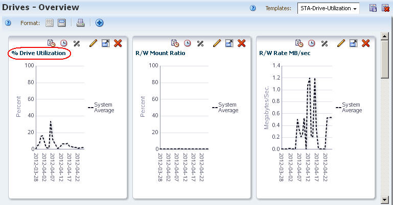

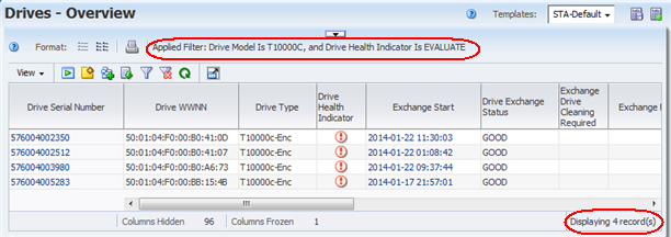

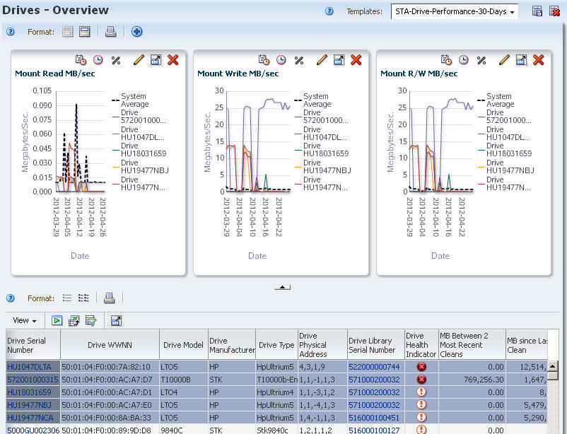

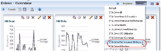

En el menú Templates (Plantillas), aplique la plantilla "STA-Drive-Performance‐30‐Days" (30 días de rendimiento de unidad de STA).
Esta plantilla incluye los atributos relacionados con el rendimiento de la unidad. No incluye ningún panel de gráfico.
Nota: Algunas medidas son nulas o cero si STA no ha estado supervisando una unidad lo suficiente para recopilar datos y calcular valores numéricos precisos. |

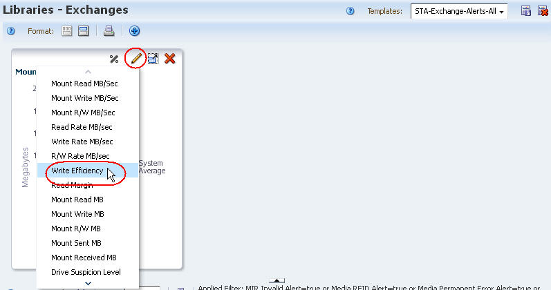

Utilice los siguientes pasos para agregar gráficos de interés al área de gráficos.
Por los atributos seleccionados de gráfico, puede ver incrementos o reducciones de eficiencia con el transcurso del tiempo y comparar los números de eficiencia de unidades para el promedio del sistema.
Haga clic en Restore Pane (Restaurar panel) en la parte superior de la pantalla para ver el área de gráficos.
El área de gráficos está en blanco.
Haga clic en Add Graph (Agregar gráfico) en la barra de herramientas del área de gráficos.
Un nuevo panel de gráfico con el atributo MB Read (Lectura MB) se agrega a la pantalla del área de gráficos.
Haga clic en Change Graphed Attribute (Cambiar atributo de gráfico) en la barra de herramientas del panel de gráfico y seleccione un atributo de interés.
Repita los dos pasos anteriores para cualquier atributo adicional que desea plasmar en gráfico.

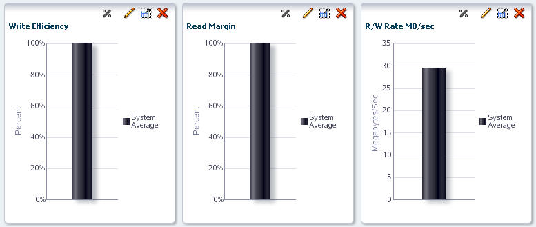

Los gráficos se actualizan para mostrar el promedio del sistema para los atributos que haya seleccionado. Los siguientes ejemplos muestran Mount Read MB/sec (Montaje de lectura MB/s), Mount Write MB/sec (Montaje de escritura MB/s) y Mount R/W MB/sec (Montaje de L/E MB/s).
Utilice los siguientes pasos para agregar las cinco unidades principales a los gráficos.
Las unidades se agregan a todos los gráficos de la pantalla.

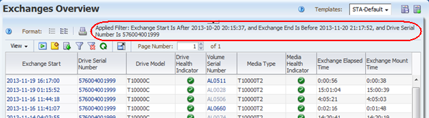

Utilice los pasos siguientes para reducir los datos a intercambios producidos entre cuatro y cinco meses atrás que incluyan a la unidad sospechosa.
Exchange Start (Dates) (Inicio de intercambio [Fechas]) es posterior a una fecha de tres meses atrás
Exchange End (Dates) (Fin de intercambio [Fechas]) es anterior a una fecha de dos meses atrás
Drive Serial Number (Número de serie de la unidad) es el número de serie de la unidad con errores
Nota: Si su sitio tiene intercambios de más de un día, es posible que necesite ajustar la configuración de fechas para englobar intercambios completos que incluyan la unidad en cuestión. |
Para que pueda ver más datos de la tabla a la vez, haga clic en el ícono Collapse Pane (Contraer panel) en el centro de la pantalla para ampliar la tabla de manera vertical.
Utilice los pasos siguientes para reducir los datos a los intercambios que presentaron errores.
En el campo Filter Matching (Filtrar coincidencias), seleccione Match ANY entered criteria (Comparar CUALQUIERA de los criterios introducidos).
Drive Exchange Status (Estado de intercambio de unidades) contiene "ERROR"
Media Exchange Status (Estado de intercambio de medios) contiene "ERROR"
Nota: Las entradas no distinguen mayúsculas de minúsculas, por lo tanto "ERROR" coincidirá con "error" o "Error". |

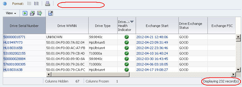

Nota: Las columnas Drive Health Indicator (Indicador de estado de unidades) y Media Health Indicator (Indicador de estado de medios) pueden indicar "Use" (Usar) incluso después de un error. Esto es porque los valores de estos atributos se agregan con el tiempo. El valor específico depende de la frecuencia y la gravedad de los errores, y si han habido intercambios subsecuentes sin problemas. Los intercambios recientes sin problemas mueven el valor agregado hacia un estado "Use" (Usar). |
Desplácese a los intercambios ocurridos hoy cerca de las 9 a. m. y revise la información de las columnas Drive Exchange Status (Estado de intercambio de unidades), Media Exchange Status (Estado de intercambio de medios) y Exchange FSC (Intercambio FSC) para obtener detalles sobre los errores.
De manera predeterminada, las filas de la tabla están ordenadas según la hora de inicio de intercambio.
De manera opcional, para mostrar los detalles de una unidad o medio implicado en un error, seleccione el enlace de texto en la columna Drive Serial Number (Número de serie de la unidad) o Volume Serial Number (Número de serie de volumen).

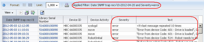

En la barra de navegación, seleccione Tape System Activity > All Messages > Overview (Actividad del sistema de cintas > Todos los mensajes > Descripción general).
Utilice los pasos siguientes para reducir los datos a las capturas enviadas en el último mes.
Date SNMP trap recv'd (Dates) (Fecha de captura SNMP recibida [Fechas]) es posterior a una fecha de un mes atrás
Severity (Gravedad) es error
La tabla se actualiza según sus criterios de selección. Las columnas Severity (Gravedad) y Text (Texto) son adyacentes, lo que le permite revisarlas juntas. Es posible que necesite desplazarse hacia la derecha para ver las columnas.

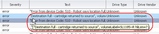

Puede utilizar cualquiera de los siguientes métodos para ver el texto completo del mensaje de error.
Mueva el mouse sobre el margen inferior de la celda; el texto completo se muestra en una sugerencia.
Amplíe la columna Text (Texto).
En el menú Templates (Plantillas), aplique la plantilla "STA‐Exchanges‐Alerts‐All" (Todas las alertas de intercambios de STA) (como alternativa, aplique la plantilla "STA‐Exchanges‐Alerts‐Errors" [Errores de alertas de intercambios de STA] para un subconjunto más pequeño).
Esta plantilla incluye varias columnas que indican los diferentes tipos de errores. Los intercambios se ordenan en orden cronológico inverso (los intercambios más recientes primero), lo que le permite ver rápidamente qué tipos de errores predominaron en su sitio el último mes.
Si hay suficientes errores para indicar posibles tendencias, utilice los siguientes pasos para agregar gráficos de interés al área de gráficos.
Los atributos que pueden correlacionarse con errores incluyen Write Efficiency (Eficiencia de escritura), Read Margin (Margen de lectura) y R/W Rate MB/sec (Tasa de L/E MB/s).
Haga clic en el ícono Restore Pane (Restaurar panel) en la parte superior de la pantalla para ver el área de gráficos.
Haga clic en el ícono Add Graph (Agregar gráfico) en la barra de herramientas del área de gráficos.
Un nuevo panel de gráfico con el atributo Mount Read MB (Montaje de lectura MB) se agrega a la pantalla del área de gráficos.
Haga clic en el ícono Change Graphed Attribute (Cambiar atributo de gráfico) en la barra de herramientas del panel de gráfico y seleccione un atributo para graficar.
Los gráficos se actualizan para mostrar el promedio del sistema para los atributos que haya seleccionado. Los ejemplos siguientes muestran Write Efficiency (Eficiencia de escritura), Read Margin (Margen de lectura) y R/W Rate MB/sec (Tasa de L/E MB/s).

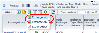

Para calcular el total de errores por tipo de error, debe utilizar una aplicación de hoja de cálculo externa. Utilice los siguientes pasos para exportar los datos mostrados en la tabla a un archivo Excel basado en HTML compatible.
Haga clic en el ícono Export (Exportar) en la barra de herramientas de la tabla y seleccione Exchange.xls.
Guarde el archivo en una ubicación del equipo local.
Use una aplicación de hoja de cálculo compatible para abrir el archivo y resumir los datos.

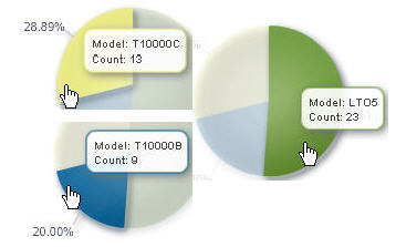

Si el número de recursos es alto, puede mover el mouse por encima de cada porción del gráfico circular para que se muestren sugerencias de información descriptiva, incluidos los totales.
En el ejemplo siguiente, las sugerencias del gráfico circular muestran el recuento: 13 + 9 + 23 =45 total.
En las pantallas Overview (Descripción general), la cantidad total de registros mostrados se enumera en la esquina inferior derecha de la tabla de vista de lista. Si no hay filtros aplicados, este número es el total de ese tipo de recurso (bibliotecas, unidades y medios) supervisado por STA.
En la barra de navegación, seleccione una pantalla Overview (Descripción general).
Revise el área Applied Filter (Filtro aplicado) de la tabla y verifique que no hay ningún filtro activo. Si ha aplicado uno, consulte "Borrar el filtro actual" para obtener instrucciones sobre cómo quitarlo.
En el ejemplo siguiente no hay ningún filtro aplicado y la pantalla Drives – Overview (Unidades - Descripción general) indica que hay un total de 232 unidades supervisadas por STA.

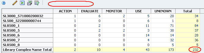

Las pantallas Analysis (Análisis) agregan datos de acuerdo con diferentes criterios.
En la barra de navegación, seleccione una pantalla Analysis (Análisis).
En la pantalla Drives – Analysis (Unidades - Análisis) siguiente, no hay ningún filtro aplicado, y la tabla dinámica rompe el total de 232 unidades según estado y complejo de bibliotecas.

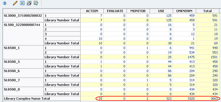

En la barra de navegación, seleccione una pantalla Analysis (Análisis), es decir Drives – Analysis (Unidades - Análisis) o Media – Analysis (Medios - Análisis).
En la pantalla de muestra Media – Analysis (Medios - Análisis) siguiente, los totales y subtotales se proporcionan en la parte inferior de cada columna a la derecha de cada fila.
En el menú Templates (Plantillas), aplique la plantilla "STA-Drive-Utilization" (Uso de unidades de STA).
En la columna Drive Lifetime Hours in Motion (Horas de vida útil de unidad en movimiento), haga clic en la flecha Sort Descending (Orden descendente).
Las tres unidades principales en términos de tiempo en movimiento se muestran en la parte superior de la lista.
En la columna % Drive Utilization (30 Days) (% de uso de unidades [30 días]), haga clic en la flecha Sort Descending (Orden descendente).
Las tres unidades principales en términos de % de tiempo en uso se muestran en la parte superior de la lista.

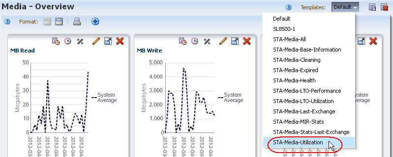

En el menú Templates (Plantillas), seleccione la plantilla "STA-Media-Utilization" (Uso de medios de STA).
Nota: Según el número de plantillas disponibles para el nombre de usuario de STA, es posible que necesite desplazarse hacia abajo en el menú para ver la selección. |
Esta plantilla incluye todos los atributos relacionados con la utilización, como Media Dismounts (30 Days) (Desmontajes de medios [30 días]), MB Read (30 Days) (Lectura MB [30 días]) y Media Life Indicator (Indicador de ciclo de vida de medios).
Utilice los siguientes pasos para eliminar cualquier medio del cual la información de disponibilidad y capacidad no está disponible.
Cuanto más supervise STA las bibliotecas, mayor será la cantidad de datos de intercambios que recibe y menor el nivel de incertidumbre general.
Media MB Capacity (Capacidad MB de medios) es mayor que 0
Tenga en cuenta el número de registros eliminado, ya que refleja el nivel de incertidumbre.
En el ejemplo siguiente, el número de registros va de 647 a 431, lo cual indica un alto nivel de incertidumbre. Esta biblioteca ha sido supervisada durante unos pocos días solamente.
Para los medios en la lista resultante, utilice los siguientes pasos para mostrar la capacidad y el espacio disponible para cada medio mostrado.

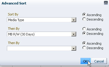

Seleccione View > Sort > Advanced (Ver > Ordenar > Avanzado).
Complete el cuadro de diálogo Advanced Sort (Orden avanzado) de la siguiente manera:
En el menú Sort By (Ordenar por), seleccione Media Type (Tipo de medio).
En el primer menú Then By (Entonces por), seleccione Media MB Avail Pre (Disponibilidad MB de medios prev.).
En el siguiente menú Then By (Entonces por), seleccione Media MB Avail Post (Disponibilidad MB de medios post.).
Nota: Las unidades LTO informan el atributo Media MB Avail Pre (Disponibilidad MB de medios prev.) y las unidades empresariales de StorageTek informan Media MB Avail Post (Disponibilidad MB de medios post.). Incluir ambos atributos en los criterios de orden garantiza que se incluirán todos los tipos de medios. |
La tabla se ordena de acuerdo con su criterio.
En el menú Templates (Plantillas), seleccione la plantilla "STA-Drive-Utilization" (Uso de unidades de STA).
El primer gráfico en la pantalla es % Drive Utilization (% de uso de unidades), que muestra el promedio del sistema de porcentaje de uso de unidades a lo largo del tiempo. Esto proporciona una medida de la actividad de alto nivel para todas las unidades en su entorno.
Para diferenciar y comparar los niveles de actividad de unidades individuales y para identificar zonas activas potenciales, puede ordenar o filtrar las unidades de la tabla según diferentes criterios, como tipo de unidad o biblioteca.
En el siguiente ejemplo, la tabla está organizada en orden descendente de % Drive Utilization (30 Days) (% de uso de unidades [30 días]), con el porcentaje de uso más alto primero.
Haga clic en el ícono Apply Selection (Aplicar selección) en la barra de herramientas de la vista de lista.
Las unidades se agregan a los gráficos.

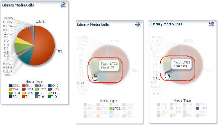

En la barra de navegación, seleccione Home > Dashboard (Inicio > Panel de control).
La pantalla proporciona una visión de alto nivel del número de medios agregado por tipo.
Mueva el mouse sobre el gráfico Library Media Cells (Celdas de medios de biblioteca) para visualizar detalles de cada tipo de medio almacenado en el sistema de biblioteca.

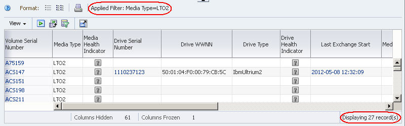

El siguiente ejemplo muestra un sitio que planea migrar cintas LTO2 y LTO3 de generaciones anteriores. Al mover el mouse sobre estas dos secciones del gráfico circular se revela que hay un total de 27 medios LTO2 y 64 medios LTO3 que se deben reemplazar.
Seleccione una sección del gráfico circular para ir a la pantalla Media – Overview (Medios - Descripción general) filtrada por tipo de medios.
El ejemplo siguiente muestra la pantalla filtrada para medios LTO2. En esta pantalla, puede organizar los registros de medios según la capacidad restante, ubicación física y otros atributos pertinentes para el proceso de migración.

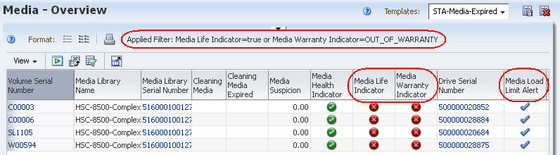

En el menú Templates (Plantillas), seleccione la plantilla "STA-Media-Expired" (Medios de STA caducados).
Esta plantilla incluye un filtro y los atributos relacionados con medios que han caducado y deberán ser eliminados del servicio.
Esta plantilla muestra las estadísticas de uso para todos los tipos de unidades.
Use el siguiente procedimiento para eliminar unidades para las cuales STA no tiene datos de uso.
En los criterios de selección, seleccione el atributo que representa la medida de uso de su interés. Seleccione Greater than (Mayor que) e introduzca 0.
A continuación, se indican algunos atributos sugeridos para medir el uso de la unidad.
Para identificar las unidades con las tasas de uso más altas, use % Utilization (30 Days) (% de uso [30 días]).
Para identificar las unidades que han registrado la mayor cantidad de datos nuevos, utilice MB Write (30 Days) (Escritura MB [30 días]) o MB Received (30 Days) (MB recibidos [30 días]).
Para identificar las unidades que han pasado la mayoría de los datos al cabezal de la unidad, use MB R/W (30 Days) (L/E MB [30 días]).
Para unidades que haya en la biblioteca para sus períodos completos de uso, los atributos de vida útil de las unidades también son medidas de actividad útiles, por ejemplo, Drive Lifetime Loads (Cargas de vida útil de unidades) o Drive Lifetime Hours in Motion (Horas de vida útil de unidad en movimiento).
Realizar un orden de varias columnas para agrupar los registros por tipo de unidad y, luego, uso.
En el campo Sort By (Ordenar por), seleccione Drive Type (Tipo de unidad).
En el campo Then By (Entonces por), seleccione el atributo que utilizó en el Paso b anterior, y Descending (Descendente).

Haga clic en el ícono Export (Exportar) en la barra de herramientas de la tabla y seleccione Drives.xls.
En el menú Templates (Plantillas), aplique la plantilla "STA‐Media‐Utilization" (Uso de medios de STA).
Esta plantilla muestra las estadísticas de uso para todos los tipos de medios.
A continuación, se indican algunos atributos sugeridos para medir el uso del medio:
Para identificar el medio con la mayor cantidad de movimiento, utilice Time (Tiempo) empleado para lectura o escritura.
Para identificar medios por debajo de un umbral concreto de espacio disponible, utilice Media MB Avail Pre (Disponibilidad MB de medios prev.) o Media MB Avail Post (Disponibilidad MB de medios post.).
Para identificar el medio con la mayor cantidad de montajes y desmontajes, utilice Media Dismounts (30 days) (Desmontajes de medios [30 días]).
Para identificar el medio con la mayor cantidad de lectura o escritura de datos, utilice MB R/W (30 days) (L/E MB [30 días]).
Realizar un orden de varias columnas para agrupar los registros por tipo de medio y, luego, uso.
En el campo Sort By (Ordenar por), seleccione Media Type (Tipo de medio).

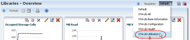

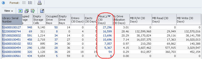

En la barra de navegación, seleccione Tape System Hardware > Libraries > Overview (Hardware de sistema de cintas > Bibliotecas > Descripción general)
En el menú Templates (Plantillas), aplique la plantilla "STA-Lib-Utilization" (Uso de bibliotecas de STA).
En la columna Mounts (30 Days) (Montajes [30 días]), haga clic en la flecha Sort Ascending (Orden ascendente) o Sort Descending (Orden descendente).
Nota: Otras columnas que posiblemente también quiera ordenar son: Enters (30 Days) (Ingresos [30 días]), Ejects (30 Days) (Expulsiones [30 días]), Occupied Storage Cells (Celdas de almacenamiento ocupadas) o MB R/W (30 Days) (L/E MB [30 días]). |
Utilice los siguientes pasos para agregar un panel de gráfico que muestre los desmontajes.
Un nuevo panel de gráfico con el atributo MB Read (Lectura MB) se agrega al final de la pantalla del área de gráficos. Puede que tenga que desplazarse hacia abajo para ver el gráfico.
Haga clic en el ícono Change Graphed Attribute (Cambiar atributo de gráfico) en la barra de herramientas del panel de gráfico y seleccione un atributo Dismounts (Desmontajes) del menú.
El gráfico se actualiza para mostrar el promedio del sistema para datos de desmontajes.

En la tabla de vista de lista, seleccione las bibliotecas que desea agregar a los gráficos.
En el ejemplo siguiente, se agregan a todos los gráficos tres bibliotecas con la mayor cantidad de montajes.
Esta plantilla incluye los atributos Media MB Available (MB de medios disponibles) y Media MB Capacity (Capacidad MB de medios).
En la columna Media MB Capacity (Capacidad MB de medios), haga clic en la flecha Sort Descending (Orden descendente).
Los medios con la mayor capacidad se desplazarán a la parte superior de la lista. Esta orden también tiene la ventaja de agrupar por tipo de medio, ya que la capacidad tiende a variar según el tipo de medio.
Para crear una lista que puede ser usada por una secuencia de comandos de expulsión de medios, debe utilizar una aplicación de hoja de cálculo externa. Utilice los siguientes pasos para exportar los datos mostrados en la tabla a un archivo Excel basado en HTML compatible.
Haga clic en el ícono Export (Exportar) en la barra de herramientas de la tabla y seleccione la opción Media.xls.
Uso de un programa de hoja de cálculo compatible, agregue una columna Percentage Full (Porcentaje completo), que contenga los valores calculados derivados de los atributos en la tabla exportada. Ordene la tabla según los valores de la columna e identifique una lista de medios con más del 90% completo.

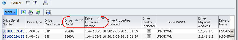

En el menú Templates (Plantillas), aplique la plantilla "STA‐Drives‐Base‐Information" (Información de base de unidades de STA).
Esta plantilla incluye la versión de firmware de la unidad y otros atributos relacionados.

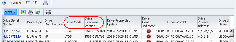

Utilice el siguiente procedimiento para volver a ordenar las columnas de la tabla de modo que el nivel de firmware de la unidad aparezca junto al modelo de la unidad.
Seleccione View > Reorder Columns (Ver > Reordenar columnas).
En el cuadro de diálogo Reorder Columns (Reordenar columnas), organice los siguientes atributos de manera que se muestren conjuntamente.
Drive Model (Modelo de unidad)
Drive Firmware Version (Versión de firmware de unidad)
Las columnas de la tabla se ordenan de acuerdo con su criterio.
Para visualizar los niveles de firmware por tipo de unidad, utilice los siguientes pasos para configurar un orden de varias columnas.

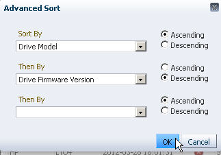

Seleccione View > Sort > Advanced (Ver > Ordenar > Avanzado) en la barra de herramientas de la tabla.
complete el cuadro de diálogo Advanced Sort (Orden avanzado) de la siguiente manera:
En el campo Sort By (Ordenar por), seleccione Drive Model (Modelo de unidad).
En el campo Then By (Entonces por), seleccione Drive Firmware Version (Versión de firmware de unidad) y seleccione Descending (Descendiente).
Utilice los siguientes pasos para mostrar niveles de firmware para un modelo de dispositivo específico.
Especificar los siguientes criterios de selección:
Drive Model (Modelo de unidad) es el modelo de unidad de interés.
Este método proporciona los totales según la unidad y el nivel de firmware, y agrega los totales según el complejo de bibliotecas.

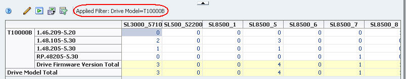

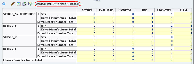

En la barra de navegación, seleccione Tape System Hardware > Drives > Analysis (Hardware de sistema de cintas > Unidades > Análisis)

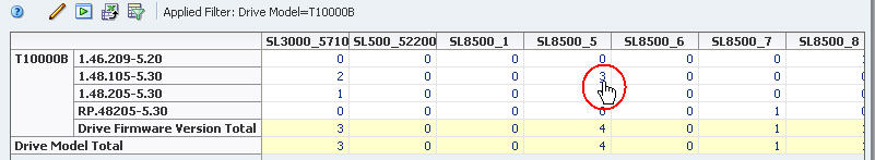

Utilice los siguientes pasos para reorganizar la tabla dinámica para agregar los niveles de firmware mediante el modelo de unidad.
Haga clic en el ícono Change Attribute (Cambiar atributo) en la barra de herramientas de la tabla dinámica.
En el cuadro de diálogo Change Attributes (Cambiar atributos), reorganice los atributos de manera que la lista Selected Attributes (Atributos seleccionados) se muestre de la siguiente manera:
Library Complex Name (Nombre de complejo de bibliotecas)
Nota: El último atributo de la lista, en este caso, Library Complex Name (Nombre de complejo de bibliotecas), siempre designa las cabeceras de las columnas. El resto de los atributos designan las capas de filas, anidadas en el orden enumerado, en este caso, Drive Firmware Version (Versión de firmware de unidad) dentro de Drive Model (Modelo de unidad). |
La tabla se actualiza según sus criterios.
Para mostrar un listado detallado de cualquiera de los subtotales, haga clic en el enlace del texto en una celda.
Se lo lleva a la pantalla Drives – Overview (Unidades - Descripción general) que muestra detalles adicionales para las unidades incluidas en el subtotal seleccionado.
