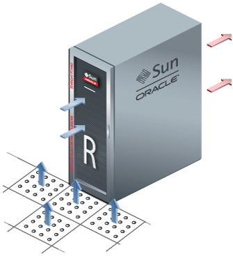

2.5 温度および湿度要件
Recovery Applianceラックでは、空気が正面から背面へ流れます。冷却および通気の詳細は、表2-3を参照してください。

Recovery Applianceラックは、自然対流による通気状態で機能するように設計されています。環境仕様を満たすには、次の要件に従ってください。
  • ラックの通気が十分であることを確認してください
  • ラックが前方から後方に冷却されていることを確認してください。空気の吸込み口はサーバーの前面にあり、背面から排気されます。
  • 換気のために、ラックの正面に152.5cm (60インチ)、背面に91.4cm (36インチ)以上の空間を確保してください。
冷風を取り込むため、ラックの前面にはタイル気流当たり400立方フィート/分(CFM)の割合の穴あきタイルを使用してください。タイルからラックに冷気が流れていれば、ラックの正面にどのようにタイルを配置してもかまいません。不適切な冷気の流れにより、排気の再循環でサーバーの注入温度が高くなる可能性があります。フル・ラックのRecovery Applianceの場合、穴あき床タイルを4枚使用することをお薦めしますが、少なくとも1枚は使用してください。
図2-5に、フル・ラックの場合、一般的にはどのように床タイルを設置するかを示します。
図2-5 穴の開いた床タイルの一般的なデータ・センター構成
図2-5の説明が続きます
「図2-5 穴の開いた床タイルの一般的なデータ・センター構成」の説明
