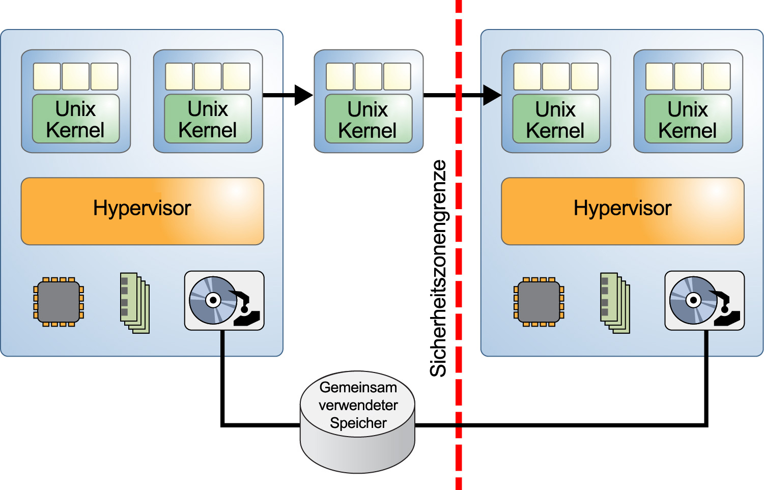

Gegenmaßnahme: Planen einer Oracle VM Server for SPARC-Domainmigration
Das Feature der Livedomainmigration hat das Potenzial, die Isolation zu durchbrechen, wenn eine Gastdomain versehentlich zu einer Plattform migriert wird, die einer anderen Sicherheitsklasse zugewiesen ist, wie in der folgenden Abbildung dargestellt. Deshalb planen Sie die Migration einer Gastdomain sorgfältig, um sicherzustellen, dass eine Migration über Grenzen der Sicherheitsklasse hinaus nicht zulässig ist.
Abbildung 1-4  Domainmigration über Sicherheitsgrenzen hinweg
image:In der Grafik werden zwei virtualisierte Systeme dargestellt, die durch eine Sicherheitsklassengrenze getrennt werden.
Um das Sicherheitsrisiko zu minimieren oder zu reduzieren, das der Migrationsvorgang birgt, müssen Sie ldmd-generierte Hostzertifikate Out-of-band zwischen jedem Quell- und Zielrechnerpaar austauschen und installieren. Informationen zur Einrichtung der SSL-Zertifikate finden Sie in Configuring SSL Certificates for Migration in Oracle VM Server for SPARC 3.2 Administration Guide .
