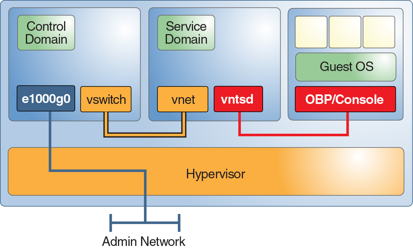

Eine Servicedomain stellt Gastdomains in dem System einige virtuelle Services zur Verfügung. Services können einen virtuellen Switch, virtuellen Datenträger oder virtuellen Konsolenservice umfassen.
Figure 1–6 enthält ein Beispiel für eine Servicedomain, die Konsolenservices bereitstellt. Häufig hostet die Kontrolldomain die Konsolenservices und ist somit auch eine Servicedomain. Die Domains der Ausführungsumgebung kombinieren häufig die Funktionen einer Kontrolldomain, I/O-Domain und Servicedomain in einer oder zwei Domains.
Bedrohung: Manipulation einer Servicedomain
Ein Angreifer, der Kontrolle über eine Servicedomain erhält, kann Daten manipulieren oder eine Kommunikation abhören, die über die angebotenen Services erfolgt. Diese Kontrolle kann den Konsolenzugriff auf Gastdomains, den Zugriff auf Netzwerkservices oder den Zugriff auf Datenträgerservices umfassen.
Bewertung: Manipulation einer Servicedomain
Während die Angriffsstrategien dieselben sind wie bei einem Angriff auf die Kontrolldomain ist der mögliche Schaden geringer, weil der Angreifer die Systemkonfiguration nicht ändern kann. Der auftretende Schaden könnte den Diebstahl oder die Manipulation von Daten umfassen, die von der Servicedomain bereitgestellt werden, jedoch nicht die Manipulation von Datenquellen. Je nach Service könnte ein Angreifer gezwungen sein, Kernel-Module auszutauschen.
Abbildung 1-6  Servicedomain - Beispiel
image:In der Grafik wird dargestellt, wie die Kontrolldomain mit der Servicedomain kommuniziert, und wie Sie über eine virtuelle Konsole mit einer Gastdomain kommunizieren.
