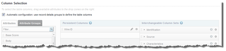

    1. 編集ビューで、「列選択」タブに移動します。
    2. デフォルトの構成を使用するには、自動構成: レコード詳細グループを使用して、表の列を定義チェック・ボックスを選択したままにします:
      デフォルトの構成が有効にされた結果表の列選択タブ
    3. カスタム構成を使用するには、「自動構成: レコード詳細グループを使用して、表の列を定義」チェック・ボックスを選択解除します。
      デフォルトの構成は残りますが、リストが有効化され構成を変更できるようになります。
      チェック・ボックスを再び選択すると、デフォルトの構成がリストアされ、カスタマイズは失われます。
    4. 永続的な列の作成で説明されている永続的な列を追加または削除します。
    5. オプションで、列セットの作成の説明に従って、列セットを追加または削除します。
