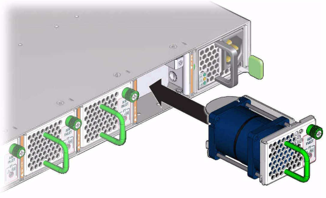

  4. ファンが止まるところまで、ファンをスイッチ内にしっかりスライドさせます。
    image:ファンモジュールをスロット内にスライドさせる様子を示す図。
    ファンにはすぐに電源が投入されます。

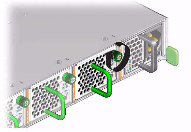

  5. 脱落防止機構付きつまみねじを締めて、ファンをスイッチのシャーシに固定します。
    image:ファンのつまみねじをロックする方法を示す図。
