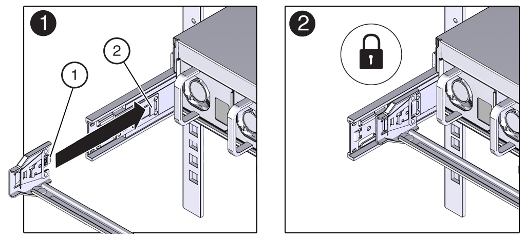

  4. Installez le connecteur A du CMA dans la glissière gauche.
    1. Insérez le connecteur A du CMA dans l'emplacement avant sur la glissière gauche jusqu'à ce qu'il s'enclenche en émettant un clic (panneaux 1 et 2).
      L'onglet du connecteur A passe dans l'emplacement avant de la glissière (panneau 1).
      image:Figure illustrant l'insertion du connecteur A dans la glissière gauche.
      N°
      Description
      1
      Onglet du connecteur A
      2
      Fente avant de la glissière gauche
    2. Tirez doucement sur le côté droit de la barre coulissante avant afin de vérifier que le connecteur A est correctement inséré.
