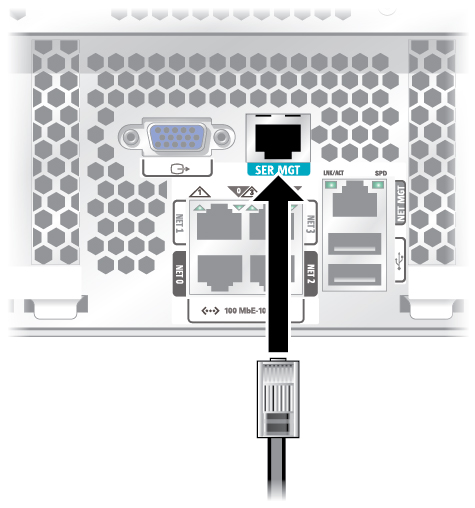

Pour connecter le câble SER MGT
Le port de gestion série du SP est étiqueté SER MGT. Utilisez le port SER MGT du SP uniquement pour la gestion de serveurs. Ce port constitue la connexion par défaut entre le processeur de service et un terminal ou un ordinateur.
Caution
Mise en garde  - Ne connectez pas de modem à ce port.
  • Utilisez un câble RJ-45 (de catégorie 5 ou supérieure) pour connecter le port SER MGT à un périphérique terminal.
    Lorsque vous connectez un câble DB-9, utilisez un adaptateur afin de procéder au câblage croisé de chaque connecteur.
    Remarque - Pour atteindre des vitesses de réseau de 1 GbE, utilisez des câbles de catégorie 6 (ou supérieure) et des périphériques prenant en charge les réseaux 1000BASE-T.
    image:Figure illustrant la procédure de connexion du port SER MGT.
