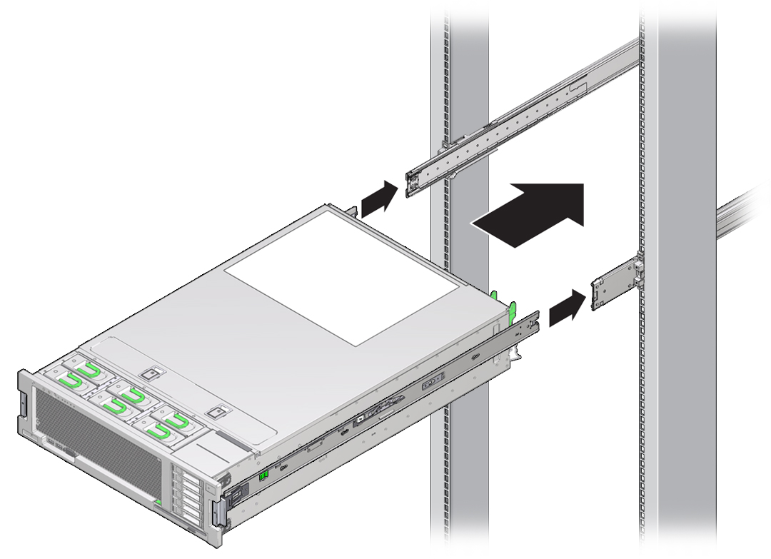

  1. Empuje las guías deslizantes hacia adentro de los conjuntos en el bastidor lo más lejos posible.
  2. Levante el servidor de manera que los extremos posteriores de los soportes de montaje queden alineados con los conjuntos de las guías deslizantes montados en el bastidor.
    image:Gráfico de inserción del servidor con soportes de montaje en las guías deslizantes.
  3. Inserte los soportes de montaje en las guías deslizantes y, a continuación, empuje el servidor para introducirlo en el bastidor hasta que los soportes de montaje se encuentren con los topes de las guías deslizantes (aproximadamente 12 in o 30 cm).
