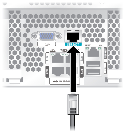

Conexión del cable del puerto SER MGT
El puerto de gestión serie del SP está etiquetado como SER MGT. Utilice el puerto SER MGT del SP solo para la gestión de servidores. Este puerto es la conexión predeterminada entre el SP y un terminal o un equipo.
Caution
Precaución  - No conecte un módem a este puerto.
  • Conecte un cable RJ-45 (categoría 5 o superior) desde el puerto SER MGT a un dispositivo de terminal.
    Al conectar un cable DB-9, use un adaptador para realizar los cruces necesarios de cada conector.
    Notas - Para alcanzar velocidades de red de 1 GbE, use cables de categoría 6 (o superior) y dispositivos de red que admitan redes 1000BASE-T.
    image:Figura en la que se muestra cómo conectar el puerto SER MGT.
