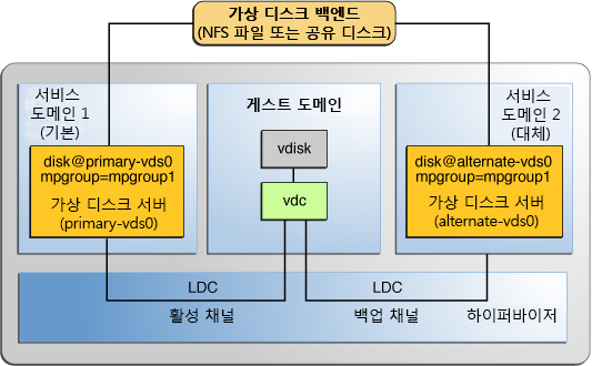

가상 디스크 다중 경로를 사용으로 설정하려면 가상 디스크 백엔드를 각 서비스 도메인에서 내보내고 가상 디스크를 동일 다중 경로 그룹(mpgroup)에 추가해야 합니다. mpgroup은 이름으로 식별되고 가상 디스크 백엔드를 내보낼 때 구성됩니다.
다음 그림은 가상 디스크 다중 경로를 구성하는 방법 절차에서 예로 사용된 가상 디스크 다중 경로 구성을 보여줍니다. 이 예에서 mpgroup1 이름의 다중 경로 그룹이 가상 디스크를 만드는 데 사용되며, 백엔드는 primaryalternate의 두 서비스 도메인에서 액세스할 수 있습니다.
그림 10-2  가상 디스크 다중 경로 구성
image:다중 경로 그룹 mpgroup1이 primary 및 alternative 서비스 도메인에서 백엔드에 액세스할 수 있는 가상 디스크를 만드는 방법을 보여줍니다.
