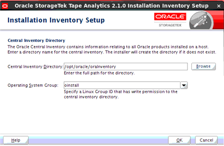

Lorsque vous lancez le programme d'installation graphique de STA, Oracle Universal Installer présente les messages dans la fenêtre de terminal, tandis qu'il effectue certaines vérifications de base de l'environnement. Les conditions requises pour exécuter le programme d'installation graphique de STA peuvent dépasser ces vérifications de base.
Le répertoire d'inventaire central Oracle sert à suivre les noms et emplacements de tous les logiciels Oracle installés sur ce serveur. Tous les journaux d'installation et de désinstallation de STA y sont automatiquement enregistrés.
Pour garantir que les autres utilisateurs du groupe d'installation Oracle ont accès à ce répertoire, il doit être distinct du répertoire personnel de l'utilisateur du programme d'installation Oracle. Les répertoires personnels peuvent ne pas avoir les accès corrects pour le groupe d'installation Oracle.
Cet écran fait partie de Oracle Universal Installer. En suivant les pratiques recommandées pour inscrire l'emplacement de l'inventaire central Oracle, cet écran apparaitra uniquement lors de votre première installation de STA sur ce serveur. Les installations ultérieures trouveront automatiquement le répertoire sans avoir à vous le demander. Pour plus d'informations, reportez-vous à la section Inscrivez l'emplacement de l'inventaire central Oracle.
Saisissez le nom du répertoire que vous souhaitez désigner comme répertoire de l'inventaire central Oracle.
Par défaut, il sera sous $USER_HOME/oraInventory. Vous devez indiquer un chemin absolu, ou cliquer sur le bouton Browse puis accéder à un répertoire.
Si vous indiquez un répertoire existant, l'utilisateur du programme d'installation Oracle doit avoir toutes les permissions d'accès.
Si vous indiquez un emplacement de répertoire qui n'existe pas, le programme d'installation le créera automatiquement si l'utilisateur du programme d'installation Oracle dispose de toutes les permissions d'accès au répertoire parent.
Sélectionnez le groupe Linux que vous souhaitez désigner comme groupe d'installation Oracle. Tous les membres de ce groupes pourront installer le logiciel Oracle sur ce serveur.
Le menu répertorie tous les groupes auquel l'utilisateur du programme d'installation Oracle appartient. Par défaut, il s'agira du groupe principal de l'utilisateur du programme d'installation Oracle.
Cliquez pour vous rendre vers le répertoire que vous souhaitez indiquer.
Cliquez pour lancer le programme d'installation de STA. La fenêtre Installation Inventory Setup disparait, et un léger décalage peut se produire avant l'affichage de l'écran de démarrage du programme d'installation de STA.

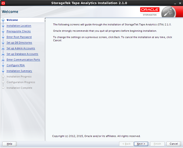

Cet écran présente certaines informations générales relatives à l'exécution du programme d'installation de STA. Lisez le texte, puis cliquez sur Next pour commencer l'installation.
Remarque:
Les modifications apportées au système ne sont pas mises en oeuvre avant d'avoir terminé tous les écrans d'entrée du programme d'installation de STA et cliqué sur Install dans le récapitulatif Récapitulatif de l'installation. A tout moment avant cette étape finale, vous pouvez retourner à un écran précédent et modifier vos saisies.Pour plus d'informations sur les écrans du programme d'installation de STA, reportez-vous à la section Présentation générale de l'écran du programme d'installation.

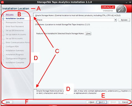

Tous les écrans du programme d'installation de STA suivent la même présentation de base. Leurs parties principales sont illustrées et décrites ci-dessous.
| Elément | Nom | Description |
| A | Titre de l'écran | Titre de l'écran du programme d'installation de STA |
| B | Arborescence de navigation | Présente votre progression dans la séquence d'installation. Les titres d'écran deviennent des liens actifs lorsque vous terminez chaque écran. Vous pouvez cliquer sur un lien actif pour retourner directement à l'écran souhaité pour vérifier ou modifier vos saisies |
| C | Icônes Développer et Réduire | Cliquez pour cacher ou afficher l'arborescence de navigation et le volet Message. |
| D | Barre de contrôle Redimensionner | Cliquez et faites glisser pour redimensionner l'arborescence de navigation ou le volet Message. |
| D | Volet Message | Uniquement sur les écrans sélectionnés. Affiche les messages d'état concernant les processus effectués sur cet écran. |
| E | Boutons communs | Les boutons suivants sont communs à tous les écrans du programme d'installation de STA :

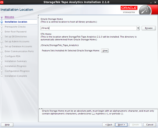

Cet écran vous permet d'indiquer l'emplacement d'installation sur le serveur de STA et de tous les logiciels Oracle associés.
Il est impossible d'installer STA sur une version précédemment installée. Pour vérifier que STA n'est pas déjà installé dans un emplacement précis, vous pouvez entrer un répertoire dans le champ Oracle Storage Home puis cliquer sur le bouton View.
Si aucun logiciel n'est installé à cet emplacement, la liste sera vide.
Si un logiciel a été installé, il sera répertorié, comme présenté sur la capture d'écran Figure A-1, Exemple de liste de Oracle Storage Home.
Entrez le répertoire où installer STA et logiciels Oracle associés. Chaque package logiciel sera installé sur son propre sous-répertoire dans ce répertoire. Vous ne pouvez pas indiquer un répertoire où STA est déjà installé.
Pour obtenir les recommandations techniques relatives à ce répertoire, reportez-vous au tableau Tableau 2-2, Disposition du système de fichiers recommandée.
Selon que ce répertoire existe déjà ou non, l'utilisateur et le groupe du programme d'installation Oracle doivent disposer des droits d'accès suivants :
Si le répertoire n'existe pas, les droits d'accès doivent être complets.
Si le répertoire n'existe pas, les droits d'accès au répertoire parent doivent être complets, afin que le programme d'installation de STA puisse créer le répertoire Oracle Storage Home.
Vous devez saisir un chemin d'accès absolu ou cliquer sur Browse pour accéder au répertoire que vous souhaitez indiquer.
Ce champ est en lecture seule. Il s'agit du sous-répertoire sous Oracle Storage Home où STA sera installé. StorageTek_Tape_Analytics sera le nom affecté à ce sous-répertoire, et sera créé automatiquement pendant l'installation.
Cliquez pour afficher une liste de tous les logiciels déjà installés sur le répertoire Oracle Storage Home que vous avez indiqué. Pour les nouvelles installations, la liste est vide. La capture d'écran Figure A-1 est un exemple d'affichage après l'installation de STA.
Figure A-1 Exemple de liste de Oracle Storage Home

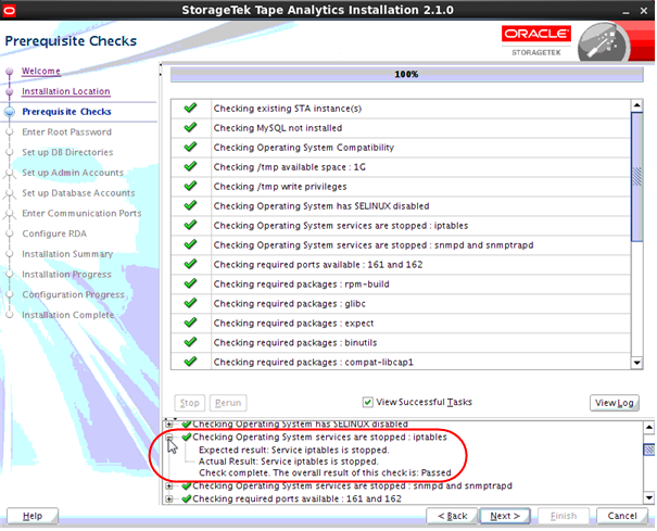

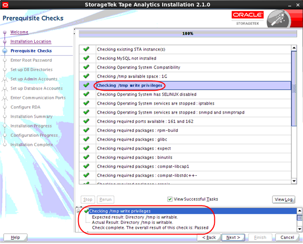

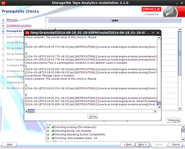

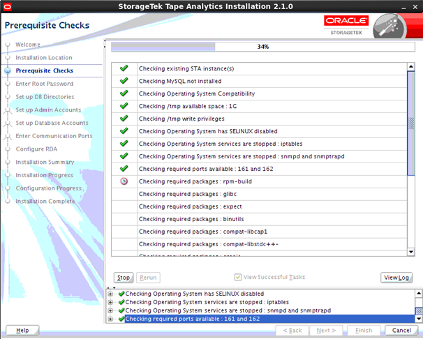

Le programme d'installation effectue une séries de tâches pour vérifier que l'environnement du serveur répond à tous les prérequis recommandés et requis. Ce processus peut durer plusieurs minutes.
Les résultats possibles de chaque vérifications sont les suivants :
Succès
— Le prérequis est correct.
Avertissement
— Le prérequis recommandé est incorrect.
Echec
— Le prérequis obligatoire est incorrect.
Vous ne pouvez pas poursuivre l'installation en cas d'échec. En outre, il est recommandé de résoudre tous les avertissements avant de poursuivre. Il est possible de conserver le programme d'installation à l'écran pendant la résolution des problèmes, puis de retourner cliquer sur Rerun pour exécuter le processus de vérification une nouvelle fois.
Selon la nature du prérequis, il pourra être nécessaire d'arrêter un service, de modifier les privilèges utilisateur, ou d'installer un package Yum pour résoudre les problèmes. Vous pouvez utiliser l'une des méthodes suivantes pour afficher les détails vous facilitant la résolution des problèmes et la détermination des actions à mener :
Sélectionnez la tâche dans la fenêtre principale. La tâche est surlignée dans le volet Message, avec les détails développés. La capture d'écran Figure A-2 en est un exemple.
Figure A-2 Détail de tâche affiché en sélectionnant la tâche dans la fenêtre principale.
Dans le volet Message, cliquez sur l'icône Expand (+) à côté de la tâche dont vous souhaitez afficher le détail. La capture d'écran Figure A-3 en est un exemple. Cliquez sur l'icône Collapse (–) pour masquer le détail.
Figure A-3 Détail de tâche affiché en sélectionnant l'icône Expand.
Cliquez pour arrêter le processus de vérification à la tâche courante. Vous pourrez souhaiter le faire pour afficher les détails d'une tâche sélectionnée qui est déjà terminée.
Cliquez pour effectuer un nouveau processus de vérification depuis le départ. Cela vous permet de résoudre toute sortie d'échec ou d'avertissement sans avoir à quitter et à redémarrer le programme d'installation de STA.
Sélectionnez la case pour inclure les sorties Succès ; cette case est cochée par défaut.
Décochez la case pour n'afficher que les sorties d'échec ou d'avertissement. Cela vous permet d'exclure les tâches réussies pour vous concentrer sur celles requérant votre attention.
Cliquez pour afficher le journal de vérification des prérequis dans une fenêtre distincte. La capture d'écran Figure A-4 en est un exemple. Cliquez sur Close pour fermer la fenêtre du journal.

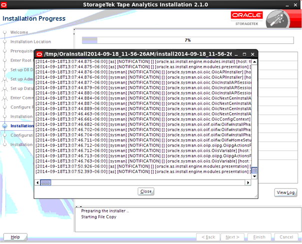

Figure A-4 Exemple d'affichage de journal de vérification des prérequis
Il est aussi possible de voir le journal depuis la ligne de commande Linux. Pendant que le programme d'installation est en cours d'exécution, les journaux sont conservés dans un sous-répertoire sous /tmp. Pour plus d'informations, reportez-vous à la section Journaux d'installation et de désinstallation de STA.

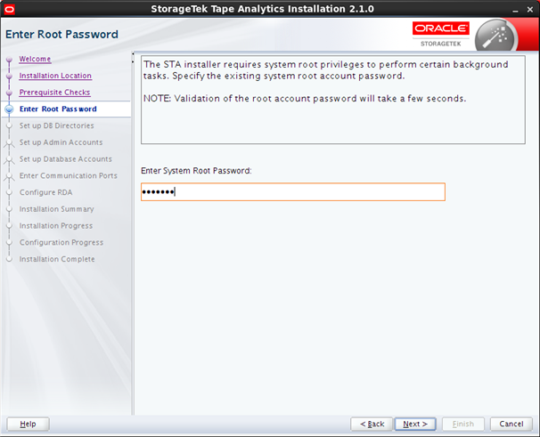

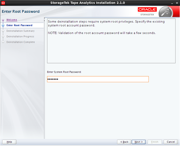

Le programme d'installation de STA requiert l'accès root Linux pour effectuer l'installation.

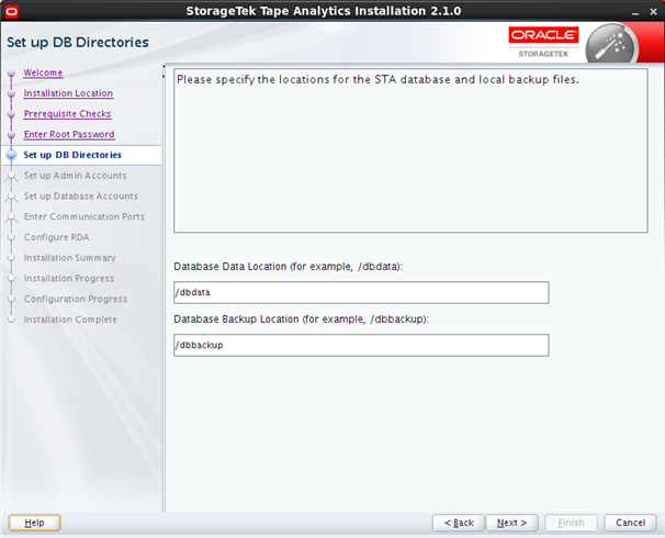

Cet écran vous permet d'indiquer des emplacements spécifiques pour la base de données STA et les sauvegardes de la base de données STA. Le programme d'installation de STA créera ces répertoires s'ils n'existent pas déjà.
Pour plus d'informations sur la gestion des services et sauvegardes de bases de données, reportez-vous au guide Guide d'administration de STA.
Saisir le répertoire où se trouvera la base de données STA. Ce répertoire ne peut pas être le même que l'emplacement des sauvegarde de la base de données. Vous devez indiquer un chemin absolu.
Si le répertoire que vous indiquez comporte déjà un sous-répertoire de base de données (mysql), un message d'avertissement s'affichera. Vous pouvez soit indiquer un emplacement de base de données différent, soit accepter l'emplacement actuel, auquel cas le sous-répertoire de la base de données sera supprimé pendant l'installation de STA.
Saisissez le répertoire du serveur sur lesquelles seront situées les sauvegardes de la base de données STA. Le répertoire ne peut pas être le même que l'emplacement des données de la base de données. Vous devez indiquer un chemin absolu.
Si le répertoire que vous indiquez contient déjà un sous-répertoire de sauvegarde de base de données (local), un message d'avertissement apparaitra Vous pouvez soit indiquer un emplacement de sauvegarde différent, soit accepter l'emplacement actuel, auquel cas le sous-répertoire de la sauvegarde sera supprimé pendant l'installation de STA.

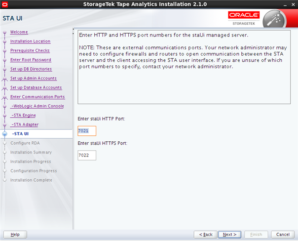

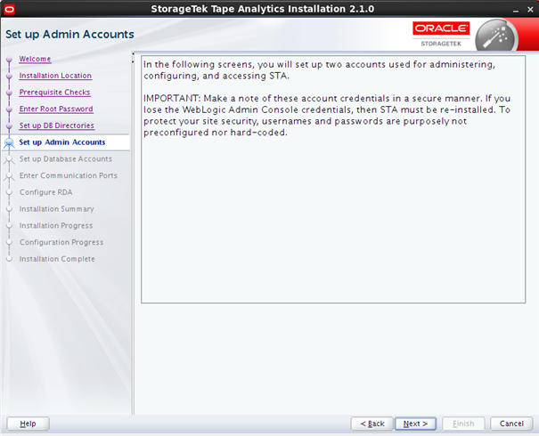

Cet écran décrit les types d'informations que vous définirez sur les deux prochains écrans. Lire le texte, puis cliquer sur Next pour continuer.

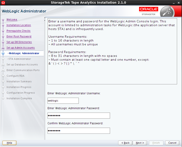

WebLogic est le serveur d'applications hébergeant STA. Vous utilisez le compte administrateur WebLogic pour vous connecter à la console d'administration WebLogic pour configurer et gérer le serveur WebLogic. Ce compte est rarement utilisé.
Ce compte sera créé pendant l'installation avec les identifiants de connexion que vous indiquerez.
Prudence:
Enregistrez ces identifiants de connexion en toute sécurité ; si vous lez perdez, vous ne pourrez plus vous connecter à la console d'administration WebLogic et STA devra être réinstallé.Afin de protéger la sécurité de votre site, les noms d'utilisateurs et les mots de passe ne sont, à dessein, ni préconfigurés ni codés.
Saisissez le nom que vous souhaitez affecter au compte administrateur WebLogic.
Les conditions du nom d'utilisateur requises sont les suivantes :
Il doit comporter entre 1 et 16 caractères.
Tous les noms d'utilisateur doivent être uniques.
Saisissez le mot de passe que vous souhaitez affecter à ce compte. La valeur saisie est masquée.
Les conditions requises en termes de mot de passe sont les suivantes :
Il doit comporter entre 8 et 31 caractères.
Il doit comporter au moins un chiffre et une majuscule
Il ne doit pas comporter d'espace
Il ne doit pas comporter les caractères spéciaux suivants :
Saisissez à nouveau le mot de passe pour vérifier que votre saisie est correcte.

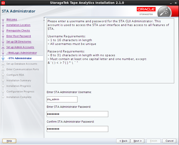

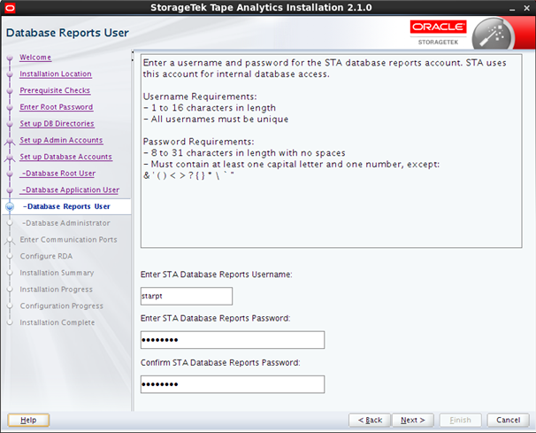

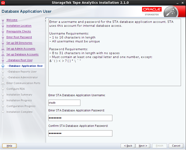

Vous utilisez le compte Administrateur STA pour vous connecter à l'interface utilisateur STA. Cet utilisateur dispose des privilèges d'administrateur pour l'application STA et peut donc accéder à tous les écrans STA.
Prudence:
Enregistrez ces identifiants de connexion en toute sécurité ; si vous lez perdez, vous ne pourrez plus vous connecter à l'interface utilisateur STA.Afin de protéger la sécurité de votre site, les noms d'utilisateurs et les mots de passe ne sont, à dessein, ni préconfigurés ni codés.
Saisissez le nom que vous souhaitez affecter à l'administrateur STA.

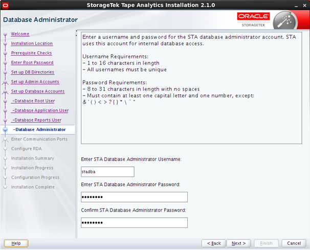

Cet écran décrit les types d'informations que vous serez amené à définir sur les quatre prochains écrans. Lire le texte, puis cliquer sur Next pour continuer.

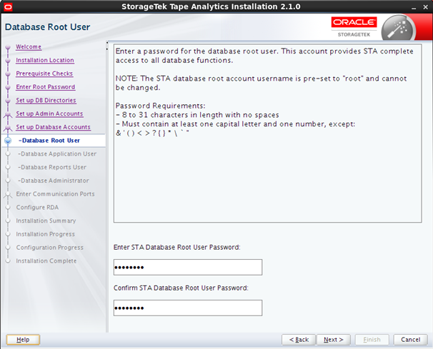

L'utilisateur root de base de données STA possède la base de données STA. Ce compte est utilisé en interne par l'application STA pour créer la base de données, et il permet tous les droits dl'accès à toutes les tables de la base de données. Vous n'utiliserez pas ce compte pour des opérations STA courantes.
Le nom d'utilisateur de ce compte est automatiquement défini comme root et ne peut pas être modifié. Il s'agit d'un compte MySQL, il est distinct de l'utilisateur root Linux. Ce compte sera créé pendant l'installation avec les identifiants de connexion que vous indiquerez.
Remarque:
Enregistrez soigneusement ces identifiants de connexion.Afin de protéger la sécurité de votre site, les noms d'utilisateurs et les mots de passe ne sont, à dessein, ni préconfigurés ni codés.
Saisissez le mot de passe que vous souhaitez affecter à l'utilisateur root de la base de données STA. La valeur saisie est masquée.
Ce compte d'application de base de données est utilisé en interne par l'application STA pour se connecter à et mettre à jour la base de données STA. Ce compte permet de créer, mettre à jour, supprimer et de lire l'accès à toutes les tables de la base de données. Vous n'utiliserez pas ce compte pour des opérations STA courantes.
Remarque:
Saisissez le nom que vous souhaitez affecter au compte d'application de base de données STA, stadb, par exemple.
Saisissez le mot de passe que vous souhaitez affecter au compte d'application de la base de données STA. La valeur saisie est masquée.
Le compte de rapports de base de données STA est un compte MySQL utilisé par les applications non-STA et les applications tierces pour se connecter à la base de données STA. Ce compte fournit un accès en lecture seule aux tables de base de données sélectionnées. Vous n'utiliserez pas ce compte pour des opérations STA courantes.
Remarque:
Saisissez le nom que vous souhaitez affecter au compte de rapports de base de données STA, starpt par exemple.
Le compte d'administrateur de base de données STA est un compte MySQL utilisé en interne par les utilitaires STA d'administration et de contrôle pour se connecter à la base de données STA et configurer et exécuter des sauvegardes programmées. Ce compte permet l'accès total à toutes les tables de base de données, à l'exception de l'option "grant". Vous n'utiliserez pas ce compte pour des opérations STA courantes.
Remarque:
Saisissez le nom que vous souhaitez affecter au compte d'administrateur de base de données STA, stadba, par exemple.

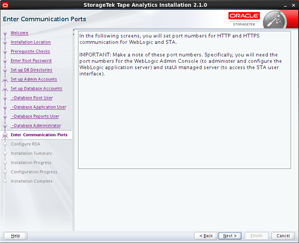

Vous fournirez les valeurs des ports configurables WebLogic et STA internes et externes . Ces ports seront configurés et activés pendant l'installation avec les valeurs que vous indiquerez. Les numéros de ports que vous indiquerez doivent être uniques, et les ports doivent rester disponibles et dédiés à STA.
Remarque:
Avant de terminer de remplir ces écrans, vérifiez les bonnes valeurs des numéros de ports avec votre administrateur réseau. Une fois STA installé, les numéros de ports ne peuvent pas être modifiés sans désinstaller et réinstaller STA.

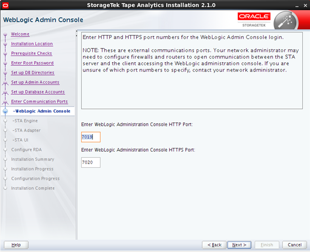

Lorsque vous vous connectez à la console d'administrateur WebLogic, vous indiquez le numéro de port de la console d'administrateur WebLogic, qui est utilisé pour administrer et configurer le serveur d'applications WebLogic.
Remarque:
Voici les ports de communication externes. Votre administrateur réseau peut devoir configurer des pare-feu et des routeurs pour ouvrir la communication entre le serveur STA et le client accédant à la console d'administration WebLogic.Remarque:
Enregistrez soigneusement ces numéros de port, car ils ne peuvent pas être modifiés une fois STA installé.Afin de protéger la sécurité de votre site, ces numéros de port ne sont, à dessein, ni préconfigurés ni codés.
Saisissez le numéro de port HTTP pour l'accès non sécurisé à la connexion à la console d'administrateur WebLogic. Ce numéro de port est généralement 7019.
Les numéros de port doivent être uniques et disponibles.
Saisissez le numéro de port HTTPS pour l'accès sécurisé à la connexion à la console d'administrateur WebLogic. Ce numéro de port est généralement 7020.

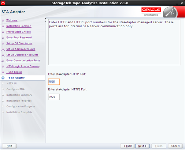

Les ports du serveur staAdapter géré ne sont utilisés que pour la communication SNMP interne.
Remarque:
Saisissez le numéro de port HTTP pour l'accès non sécurisé au serveur staEngine géré. Ce numéro de port est généralement 7025.
Saisissez le numéro de port HTTPS pour l'accès sécurisé au serveur staEngine géré. Ce numéro de port est généralement 7026.
Vous indiquez le numéro de port du serveur staUi géré lorsque vous vous connectez à l'interface utilisateur de l'application STA.
Remarque:
Saisissez le numéro de port HTTP pour l'accès non sécurisé au serveur staUi géré. Ce numéro de port est généralement 7021.
Saisissez le numéro de port HTTP pour permettre l'accès sécurisé au serveur staUi géré. Ce numéro de port est généralement 7022.

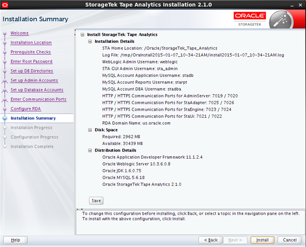

L'écran affiche les détails suivants relatifs à l'installation. Vous pouvez enregistrer ces informations dans un fichier texte pour vos archives.
Détails de l'installation : Informations que vous avez saisies sur les écrans du programme d'installation.
Espace disque : Espace disque requis et disponible, en Mo.
Détails de distribution : Noms et numéros de version des packages logiciels qui seront installés.
Poursuivez comme suit :
Pour modifier un détail de l'installation, cliquez sur Back jusqu'à l'écran concerné, ou sélectionnez le lien de l'écran sur le panneau de navigation pour y accéder directement.
Pour enregistrer les détails affichés en fichier texte, cliquez sur Save.
Pour procéder à l'installation avec les valeurs affichées, cliquez sur Install.
Pour annuler l'installation, cliquez sur Cancel.
Cliquez pour enregistrer les informations affichées dans un fichier texte avec le nom STA_Installation_Profile_timestamp.txt Dans la boite de dialogue Open, indiquez le répertoire où vous souhaitez sauvegarder ce fichier.
Cliquez sur Install pour commencer l'installation. Une fois que vous avez cliqué sur ce bouton, il n'est plus possible d'annuler ou de mettre l'installation en pause.

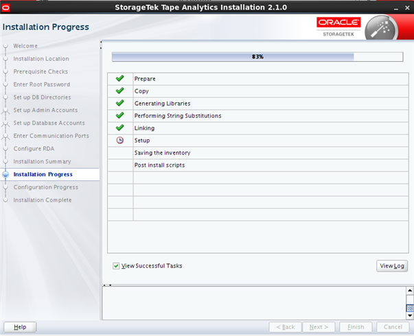

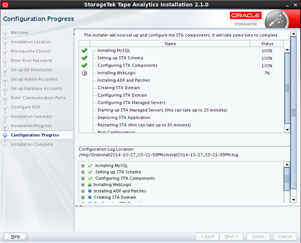

L'installation de STA commence, et l'écran affiche le statut de chaque tâche.
Prudence:
Ne fermez pas cette fenêtre ; sinon, interrompez l'installation en cours, car cela pourrait laisser certains composants dont l'installation n'est pas terminée sur le serveur.Si une tâche échoue, l'installation s'arrête et vous devez quitter le programme d'installation en cliquant sur Cancel. Le programme d'installation annulera l'installation et renverra le serveur dans son état d'origine.
Avant de quitter, vous pouvez visualiser des détails supplémentaires sur le volet Message pour faciliter la résolution des problèmes et la détermination des actions à mener. Vous pouvez également visualiser le journal d'installation pour plus d'informations.
Cochez cette case pour ne faire apparaitre que les sorties en Echec. Cela vous permet d'exclure les tâches réussies pour vous concentrer sur celles requérant votre attention.
Cliquez pour afficher le journal d'installation dans une fenêtre séparée. La copie d'écran Figure A-5 en est un exemple. Cliquez sur Close pour fermer la fenêtre du journal.
Figure A-5 Exemple d'affichage du journal de progression de l'installation

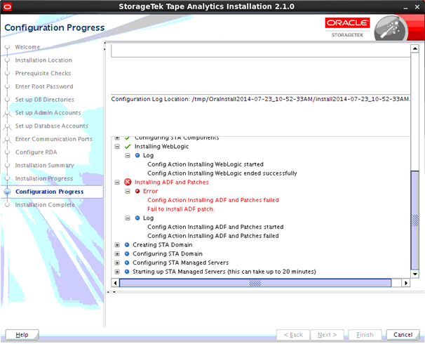

La configuration et le déploiement de STA commence, et l'écran affiche le statut de chaque tâche.
Prudence:
Ne fermez pas cette fenêtre ; sinon, interrompez la configuration en cours, car cela pourrait laisser certains composants dont l'installation n'est pas terminée sur le serveur.Pendant ce processus, le serveur WebLogic, les serveurs STA gérés,et l'application STA sont configurés et démarrés. Ce processus peut prendre de 30 à 60 minutes.
Vous pouvez développer les détails pour toute tâche terminée ou en cours. Dans le volet Message, cliquez sur l'icône Expand (+) à côté de la tâche dont vous souhaitez consulter le détail. Cliquez sur l'icône Collapse (–) pour masquer les détails. La copie d'écran Figure A-6 en est un exemple, présentant les détails développés des tâches réussies et en échec.
Si une tâche échoue, le programme d'installation de STA arrête et annule l'installation, et renvoie le serveur dans son état d'origine. Vous pouvez également visualiser le journal d'installation pour résoudre le problème. Pour plus d'informations, reportez-vous à la section Journaux d'installation et de désinstallation de STA.
Figure A-6 Exemple de détail de progression de la configuration

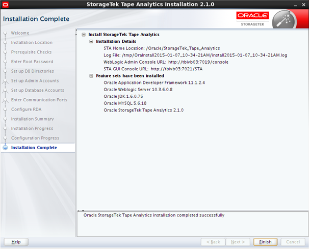

L'écran affiche les détails suivants relatifs à l'installation terminée :
Détails de l'installation : Emplacements du fichier journal du programme d'installation et de l'application STA, et détails de la connexion des interfaces utilisateur de l'application STA et de WebLogic.
Les ensembles de fonctionnalités ont été installés—Noms et numéros de version des packages logiciels qui ont été installés.
Vous pourrez souhaiter enregistrer une copie d'écran de ces informations pour les conserver. Cliquez sur Finish pour quitter le programme d'installation.

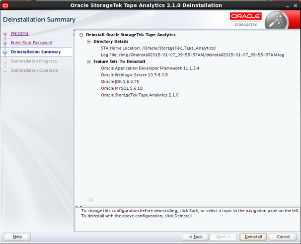

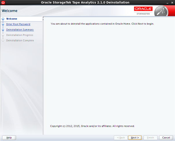

Cette section fournit une référence détaillée de chaque écran du programme de désinstallation graphique de STA.
L'écran décrit les actions que vous êtes sur le point de mener. Lisez le texte, puis cliquez sur Next pour continuer.
Le programme de désinstallation de STA requiert l'accès root Linux pour effectuer les tâches de désinstallation.
L'écran affiche les détails suivants relatifs au logiciel qui sera désinstallé :
Directory Details : Emplacements du logiciel applicatif STA et du journal de désinstallation.
Feature Sets to Deinstall : Noms et numéros de version des packages logiciels qui seront désinstallés.
Vérifiez ces informations avant de poursuivre comme suit :
Cliquez sur Cancel pour annuler et quitter le programme de désinstallation.
Cliquez sur Deinstall.

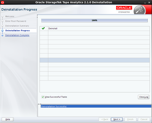

La désinstallation de STA commence, et l'écran affiche le statut de chaque tâche.
Prudence:
Ne fermez pas cette fenêtre, n'interrompez pas la désinstallation en cours, car cela pourrait laisser certains composants STA incomplets sur le serveur.Remarque:
Si l'un des emplacements de la base de données est un point de montage sur le serveur STA, le message suivant s'affiche, indiquant que le point de montage a été conservé. Cliquez sur OK pour fermer le message.

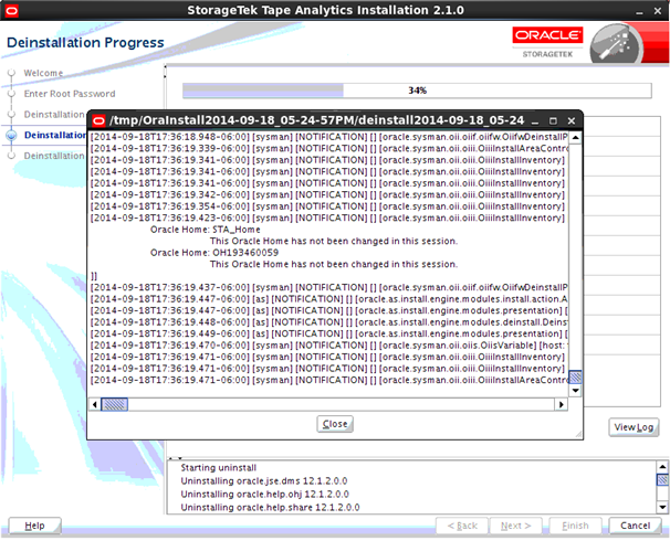

Lorsque la désinstallation se termine, le message "Deinstallation Successful" apparait dans le volet Message. Cliquez sur Next ou Finish pour accéder à l'écran final.
Si une tâche échoue, le programme de désinstallation de STA arrête et annule la désinstallation, et renvoie le serveur dans son état d'origine. Vous pouvez également visualiser le journal de désinstallation pour résoudre le problème. Pour plus d'informations, reportez-vous à la section Journaux d'installation et de désinstallation de STA.
Cliquez pour afficher le journal de désinstallation dans une fenêtre séparée. La copie d'écran Figure A-5 en est un exemple. Cliquez sur Close pour fermer la fenêtre du journal.
Figure A-7 Exemple d'affichage de journal de progression de la désinstallation
Il est aussi possible de voir le journal depuis la ligne de commande Linux. Pendant que le programme de désinstallation est en cours d'exécution, les journaux sont conservés dans un sous-répertoire sous /tmp. Pour plus d'informations, reportez-vous à la section Journaux d'installation et de désinstallation de STA.

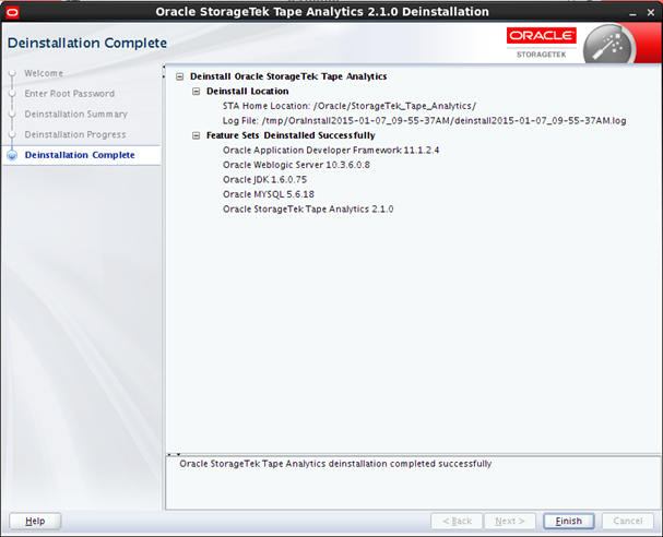

L'écran affiche les détails suivants relatifs aux packages logiciels ayant été désinstallés :
