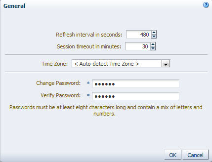

General
if_prefgeneral.jpgの説明が続きます
説明
このダイアログボックスで、一般的な画面表示設定および STA ユーザー名のパスワードを設定できます。このダイアログボックスは、メインツールバーから「Preferences」、「General」の順に選択すると表示されます。
画面のフィールド
Refresh interval in seconds
新しいリフレッシュレートを秒単位で入力します。STA の画面が指定した頻度で更新され、新しいデータが表示されます。エントリは、 60 (1 分) から 43200 (12 時間) の間にする必要があります。デフォルトは 480 (8 分) です。
Session timeout in minutes
新しいタイムアウト間隔を分単位で入力します。この時間よりも長くアイドル状態のログインセッションは、自動的に終了します。エントリは、10 - 1440 (24 時間) にする必要があります。デフォルトは 30 です。
Time Zone
画面表示に使用するタイムゾーンを選択します。イベントの日付と時間は、このタイムゾーンで表示されます。STA にローカルタイムゾーンをコンピュータのシステムクロックに基づいて自動的に検出させるには、「<Auto-detect Time Zone>」を選択します。
Change Password
パスワードを変更するには、このフィールドに新しいパスワードを入力します。入力中、エントリがマスクされます。
パスワードの要件を次に示します。
  • 8–31 文字の長さにする必要があります
  • 少なくとも 1 つの数字と 1 文字の大文字を含む必要があります
  • スペースは含められません
  • 次の特殊文字を含められできません
Verify Password
パスワードをもう一度入力して、パスワードを正しく入力したことを検証します。
ボタン
OK
エントリを適用する場合にクリックします。
Cancel
クリックすると、エントリを適用せずに、このダイアログボックスを閉じます。

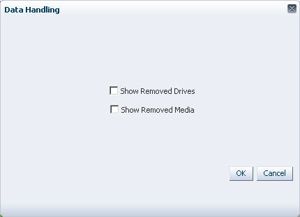

Data Handling
if_datahandling.jpgの説明が続きます
説明
このダイアログボックスで、取り外したドライブやメディア、および関連するデータを選択的に表示または非表示にできます。このダイアログボックスは、メインツールバーから「Preferences」、「Data Handling」の順に選択すると表示されます。
これらの設定の詳細と、これらの設定が個々の画面に及ぼす影響については、 取り外したドライブとメディアの表示オプションを参照してください。
画面のフィールド
Show Removed Drives
このチェックボックスを選択すると、次に示すように取り外したドライブの表示が有効になります。
  • 取り外したドライブは、「Drives – Overview」画面に一覧表示される。
  • 取り外したドライブに関する集約されたデータは、「Drives – Analysis」画面に表示される。
  • その他のすべての画面上で、取り外したドライブのドライブシリアル番号が、「Drives – Overview, Detail View」画面へのアクティブなリンクになる。
このチェックボックスを選択解除すると、次に示すように取り外したドライブの表示がオフになります。
  • 取り外したドライブは、「Drives – Overview」画面に一覧表示されない。
  • 取り外したドライブの集約されたデータは、「Drives – Analysis」画面に含まれない。
  • その他のすべての画面上で、取り外したドライブのドライブシリアル番号は淡色で表示され、アクティブなリンクにはならない。
デフォルトでは、このチェックボックスは選択解除されています。
Show Removed Media
  • 取り外したメディアは、「Media – Overview」画面に一覧表示されます。
  • 取り外したメディアの集約されたデータは、「Media – Analysis」画面に含まれます。
  • その他のすべての画面上で、取り外したメディアのボリュームシリアル番号 (VSN または volser) が「Media – Overview, Detail View」画面へのアクティブなリンクになる。
このチェックボックスを選択解除すると、次に示すように取り外したメディアの表示がオフになります。
  • 取り外したメディアは、「Media – Overview」画面に一覧表示されない。
  • 取り外したメディアの集計されたデータは、「Media – Analysis」画面に含まれない。
  • その他のすべての画面上で、取り外したメディアのメディアシリアル番号 (VSN または volser) は淡色で表示され、アクティブなリンクにはならない。
ボタン
OK
Cancel

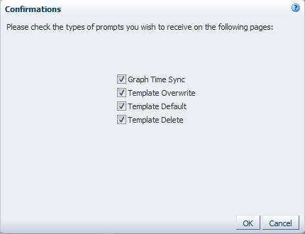

Confirmations
if_confirmset.jpgの説明が続きます
説明
このダイアログボックスで、選択した確認ダイアログボックスを表示するか抑制するかを示すことができます。このダイアログボックスは、メインツールバーから「Preferences」、「Confirmations」の順に選択すると表示されます。
画面のフィールド
Graph Time Sync
画面上のすべてのグラフを同じ日付範囲と同期させる前に確認ダイアログボックスを表示する場合は、このダイアログボックスを選択します。
このチェックボックスを選択解除すると、確認ダイアログボックスが抑制され、グラフペインツールバーの「Synchronize Date Range」ボタンをクリックするとすぐにグラフが同期されます
このチェックボックスはデフォルトで選択されています。
Template Overwrite
変更を既存のテンプレートに保存する前に確認のダイアログボックスを表示する場合は、このチェックボックスを選択します。
このチェックボックスを選択解除すると、確認ダイアログボックスは抑制され、「Save Template」ダイアログボックスの「Save」ボタンをクリックすると、すぐに既存のテンプレートが上書きされます。
Template Default
現在のテンプレートを現在の画面のデフォルトとして設定する前に、確認ダイアログボックスを表示する場合は、このチェックボックスを選択します。
このチェックボックス選択解除すると、確認ダイアログボックスは抑制され、「Templates」ツールバーの「Set Default」をクリックするとすぐにテンプレートのデフォルトが設定されます。
注:
この設定は、「Templates」ツールバーで設定されたデフォルトテンプレートにのみ適用されます。確認ダイアログボックスは、「Templates Management」画面でデフォルトテンプレートを設定およびクリアするときには表示されません。
デフォルトでは、このチェックボックスは選択されています。
Template Delete
既存のテンプレートを削除する前に確認ダイアログボックスを表示する場合は、このチェックボックスを選択します。
このチェックボックスを選択解除すると、確認ダイアログボックスは抑制され、「Delete Template」ダイアログボックスで「Delete」をクリックすると、すぐにテンプレートが削除されます。
ボタン
OK
Cancel

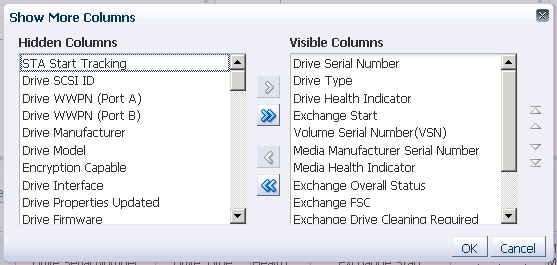

Show More Columns
data_colshowmore.pngの説明が続きます
説明
このダイアログボックスで、現在の「List View」テーブルで開示および非表示にしたい属性を指定できます。開示属性のテーブル内の順番を指定することもできます。このダイアログボックスに含まれる固有の属性リストは、「List View」テーブルにライブラリ、ドライブ、またはメディアが表示されるかどうかで異なります。
このダイアログボックスは、「List Table」ツールバーから「View」、「Columns」、「Show More Columns」の順に選択すると表示されます。
画面のフィールド
Hidden Columns
「List View」テーブルで非表示にするすべての属性のリスト。「Visible Columns」リストに移動する属性を 1 つ以上選択します。このフィールドでは、複数選択がサポートされています。
Visible Columns
「List View」テーブルに開示するすべての属性のリスト。「Hidden Columns」リストに移動するか、表の表示内で並べ替える 1 つ以上の属性を選択します。このフィールドでは、複数選択がサポートされています。
ボタン
Selection arrows
アクティブなボタンは、1 つまたは両方のリストで項目を選択したかどうかにより異なります。
矢印
説明
「Move Item Left」と「Move Item Right」矢印 選択した項目を指定されたリストに移動します。
「Move All Items Left」矢印と「Move All Items Right」矢印 すべての項目をあるリストから別のリストに移動します。
Ordering arrows
「Visible Columns」リストで 1 つ以上の項目を選択している場合に、これらのボタンがアクティブになります。
矢印
説明
「Move Up」矢印と「Move Down」矢印 選択した 1 つまたは複数の項目を、上または下 (一度に 1 か所) に移動します。
「Move to Top」矢印と「Move to Bottom」矢印 選択した 1 つまたは複数の項目を、リストの一番上または一番下に移動します。
OK
Cancel

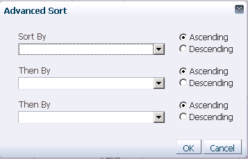

Advanced Sort
data_advsortblank.pngの説明が続きます
説明
このダイアログボックスを使用すると、「List View」テーブルで最大 3 列を使用して入れ子のソートを指定できます。使用可能な任意のテーブル属性は、その属性が現在の表の表示で非表示になっていても、ソートに使用できます。
このダイアログボックスは、「List Table」ツールバーで「View」、「Sort」、「Advanced」の順に選択すると表示されます。
画面のフィールド
Sort by
メニュー内で、プライマリソートに使用する属性を選択します。このメニューには、現在非表示の属性を含む、表に使用可能なすべての属性が表示されます。
Then by
このフィールドは 2 回表示されます。メニュー内で、最大 2 個の追加入れ子ソートで使用する属性を選択します。
Ascending
関連する属性を昇順でソートする場合にクリックします。
Descending
関連する属性を降順でソートする場合にクリックします。
ボタン
OK
Cancel

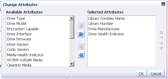

Change Attributes
piv_changeattribd.pngの説明が続きます
説明
このダイアログボックスを使用すると、ピボットテーブルに表示される属性、およびそれらを入れ子にする順番を変更できます。
注:
ピボットテーブルには、2 - 7 個の属性を含めることができます。
このダイアログボックスは、「Pivot Table」ツールバーの「Change Attributes」をクリックすると表示されます。
画面のフィールド
Available Attributes
ピボットテーブルから非表示にするすべての属性のリスト。「Selected Attributes」リストに移動する属性を 1 つ以上選択します。このフィールドでは、複数選択がサポートされています。
Selected Attributes
ピボットテーブルに含めるすべての属性のリスト。リストの最後の属性が、表の列の端に表示されます。その他の属性は、リストの表示順に入れ子にされた状態で行の端に表示されます。一番上の属性が外側のレイヤーになります。
「Available Attributes」リストに移動するか、入れ子内で並べ替える属性を 1 つ以上選択します。このフィールドでは、複数選択がサポートされています。
注:
このリストに含める属性は、2 個以上 7 個以下にする必要があります。
ボタン
Selection arrows
矢印
説明
Ordering arrows
これらのボタンがアクティブになるのは、「Selected Attributes」リストで 1 つ以上の項目を選択している場合だけです。
矢印
説明
OK
Cancel
