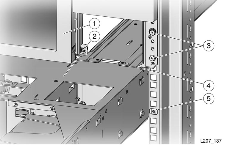

Figura 3-1 Visión general de la instalación
El texto adyacente describe Figura 3-1 .
Leyenda de la ilustración:
1 - Módulo básico (identificado como módulo 1)
2 - Módulo de expansión (identificado como módulo 2)
3 - Tornillos
4 - Pestaña del módulo
5 - Tuerca de sujeción

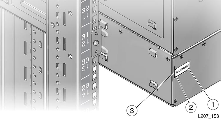

Cada módulo se identifica con una etiqueta en la esquina superior izquierda de la parte posterior (módulo 1 en Figura 3-2). El primer módulo de expansión se identifica como módulo 2, mientras que el noveno módulo de expansión se identifica como módulo 10. La etiqueta de identificación de un módulo de expansión se fija durante el proceso de instalación.

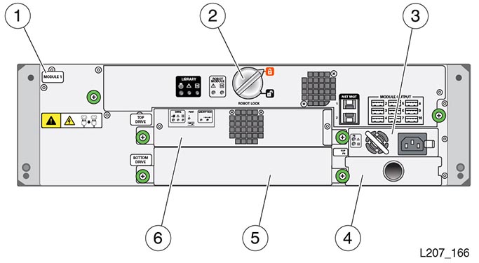

Figura 3-2 Vista posterior del módulo básico (identificado como módulo 1)
El texto adyacente describe Figura 3-2 .
1 - Etiqueta del módulo
2 - Bloqueo del robot (diseño mejorado)
3 - Fuente de alimentación
4 - Relleno de fuente de alimentación
5 - Relleno de unidad de cinta
6 - Ensamblaje de unidad de cinta

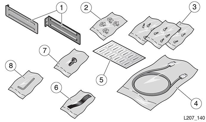

El paquete de accesorios del módulo básico contiene los siguientes elementos de sujeción (consulte Figura 3-3):
  • Guías traseras
  • Tuercas de sujeción 10-32 (usadas en racks con orificios cuadrados)
  • Tornillos de diferentes tipos:
    • Tornillos 8-32 x 5/8 (usados con la placa de montaje)
    • Tornillos 10-32 x 5/8 (usados con tuercas de sujeción y racks con orificios roscados 10-32)
    • Tornillos M5 de 0,8 x 16 mm (usados con racks de orificios roscados M5)
    • Tornillos M6 de 16 mm (usados con racks de orificios roscados M6)
  • Llave hexagonal (usada para abrir manualmente un cargador)
  • Placa de montaje

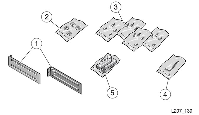

Figura 3-3 Elementos de montaje del paquete de accesorios del módulo básico
El texto adyacente describe Figura 3-3 .
1 - Guías posteriores
2 - Tuercas de sujeción
3 - Tornillos (diferentes tipos)
4 - Llave hexagonal
5 - Placa de montaje

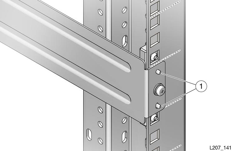

    Figura 3-5 Posición de la guía posterior
    El texto adyacente describe Figura 3-5 .
1 - Clavijas

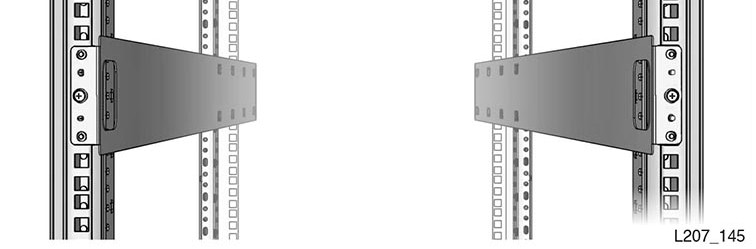

Guía frontal
La guía delantera acopla la guía trasera y se instala desde la parte frontal del rack (consulte Figura 3-6). Los elementos de instalación constan de tres piezas: guía delantera, placa de montaje y un tornillo 8-32.
Herramientas necesarias
Destornillador Phillips n.º 2.
Instalación de la guía delantera
Realice las siguientes tareas para instalar la guía delantera.
Tarea 1   Conectar la guía delantera a la guía trasera
  1. Sujete la guía delantera y colóquela de modo que el blade esté orientado hacia el rack con las lengüetas de la guía hacia el exterior del rack.
  2. Alinee el borde posterior de la guía delantera con la guía trasera (consulte Figura 3-6).
  3. Deslice la guía frontal hacia la guía posterior para acoplar las lengüetas de la guía frontal.
  4. Empuje la guía frontal dentro del rack hasta que el borde frontal de la guía esté a aproximadamente 60 mm (2,4 in) del poste del rack.

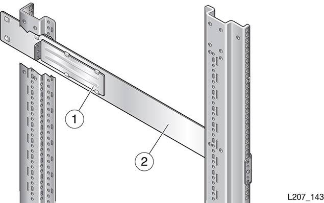

    Figura 3-6 Instalación de la guía frontal (se muestra la guía izquierda)
    El texto adyacente describe Figura 3-6 .
1 - Guía posterior
2 - Guía frontal

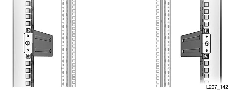

Tarea 2   Fijar la guía delantera
  1. Coloque la placa de montaje detrás del poste del rack en la segunda U de la extensión de tres U (consulte Figura 3-7).
    Nota:
    Las clavijas y el orificio del tornillo deben estar dentro de los límites de una sola unidad de rack. Se debe prestar atención a los identificadores de límite de las unidades de rack (por ejemplo, marcas o muescas en el poste del rack).
    Consejo:
    Es posible que tenga que doblar la parte frontal de la guía para alejarla del poste del rack mientras coloca la placa de montaje.
  2. Sostenga la placa en su lugar con una mano.
  3. Presione la guía delantera contra el poste del rack.
  4. Inserte el tornillo 8-32 en el orificio de la guía delantera y gire el tornillo con la mano varias veces para ajustarlo en la placa de montaje.
  5. Apriete el tornillo 8-32 con un destornillador Phillips mientras comprueba que la guía esté alineada con el borde interno del poste del rack.
    Nota:
    La guía frontal no se debe inclinar hacia adentro ni hacia afuera.
  6. Repita la tarea 1 y la tarea 2 para la guía frontal en la unidad de rack idéntica del lado opuesto del rack.

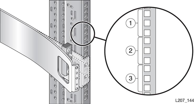

    Figura 3-7 Placa de montaje para guía frontal (se muestra la guía derecha)
    El texto adyacente describe Figura 3-7 .
1 - Primera U
2 - Segunda U
3 - Tercera U
Tarea 3   Verificar la instalación de la guía delantera
  1. Verifique que las guías del rack sean paralelas (instaladas en las mismas posiciones de unidad de rack, consulte Figura 3-8).
    Nota:
    No continúe a menos que las guías estén paralelas.
  2. Si el rack tiene orificios roscados, continúe con "Montaje del módulo básico."
    Figura 3-8 Guías instaladas: vista frontal
    El texto adyacente describe Figura 3-8 .

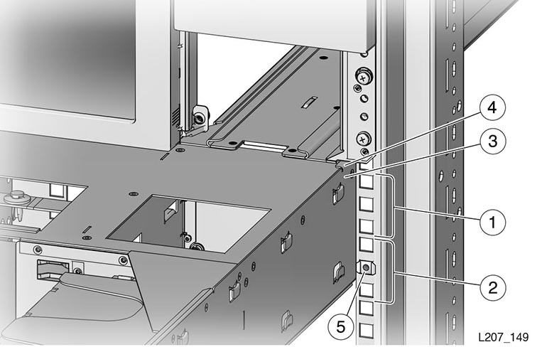

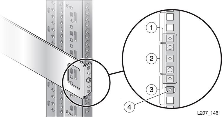

Ubicación de la tuerca de sujeción
Nota:
Las tuercas de sujeción solo se utilizan en los racks con orificios cuadrados.
Se utilizan dos tornillos para fijar el módulo al rack. Los racks con orificios cuadrados utilizan una tuerca de sujeción y un tornillo 10-32 x 5/8. El módulo básico ocupa 3U, y la tuerca de sujeción se instala en el orificio central de la tercera unidad de rack (unidad inferior) (consulte Figura 3-9).
Figura 3-9 Ubicación de la tuerca de sujeción para el módulo básico
El texto adyacente describe Figura 3-9 .
1 - Primera U
2 - Segunda U
3 - Tercera U
4 - Tuerca de sujeción en segundo orificio de la tercera U

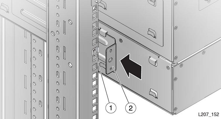

Instalación de la tuerca de sujeción
Nota:
Las tuercas de sujeción solo se utilizan en los racks con orificios cuadrados. La tuerca cuadrada se encuentra en la parte interna del poste del rack.
Para insertar la tuerca de sujeción:
  1. Abra el paquete que contiene las tuercas de sujeción y tome una tuerca.
  2. Ubique el orificio inmediatamente inferior a la guía delantera (segundo orificio en la tercera U).
  3. Encaje un borde de la tuerca de sujeción en el orificio desde la parte posterior del poste del rack.
    Consejo:
    Si posiciona las lengüetas de la tuerca de sujeción horizontalmente y encaja el borde hacia la parte externa del poste, se optimizará el acceso para comprimir el resorte (consulte la llamada 4 en Figura 3-9).
  4. Comprima el otro borde de la tuerca de sujeción e insértelo en el orificio.
    Puede usar una herramienta, como un destornillador plano pequeño, para facilitar la compresión.
  5. Repita este proceso para cada guía delantera.

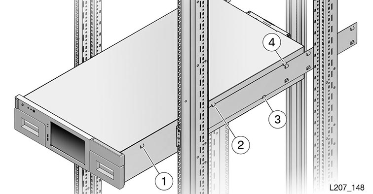

La instalación del módulo básico incluye acoplar las lengüetas del lado del módulo con las guías del rack (consulte Figura 3-10), extraer los cargadores de cartuchos, fijar el módulo al rack con tornillos, volver a instalar los cargadores de cartuchos, liberar el bloqueo del robot (consulte Figura 3-2) y conectar los cables.

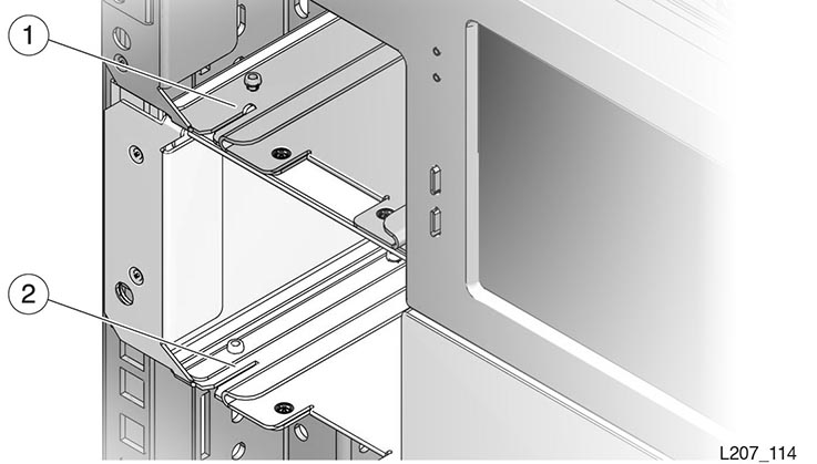

Figura 3-10 Acoplamiento de lengüetas y guías
El texto adyacente describe Figura 3-10 .
1 - Lengüeta frontal
2 - Lengüeta central
3 - Lengüeta inferior
4 - Lengüeta posterior

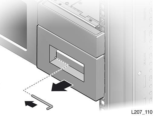

Tarea 2   Extraer el cargador de cartuchos
  1. Inserte la llave hexagonal en el orificio de acceso ubicado en la esquina inferior interna del cargador de cartuchos (consulte Figura 3-11).
  2. Alinee el eje de la llave hexagonal en línea recta a la cara del cargador.
  3. Coloque la herramienta suavemente dentro del orificio para liberar el seguro ubicado detrás de la pantalla táctil y sostenga la llave hexagonal en el lugar.
  4. Tome la abertura del cargador de cartuchos con la otra mano y extraiga el cargador ligeramente de la biblioteca.
  5. Quite la llave hexagonal y almacénela para usarla en el futuro.
  6. Sostenga la parte inferior del cargador con la otra mano durante la extracción.

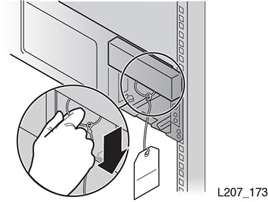

Tarea 3   Extraer el clip de sujeción de cables
  1. Ubique la etiqueta en la abertura del cargador de cartuchos derecho (consulte Figura 3-12).
  2. Tome el anillo y tire hacia abajo.
  3. Deseche el clip de sujeción de cables a menos que planee reenviar la biblioteca tras la instalación en rack.
    Figura 3-12 Extracción de clip de sujeción de cables
    El texto adyacente describe Figura 3-12 .

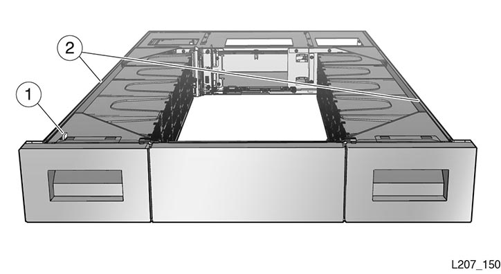

Figura 3-13 Módulo de expansión
El texto adyacente describe Figura 3-13 .
1 - Lengüeta de alineación
2 - Pestañas

Kit de sujeción del módulo de expansión
El kit de accesorios del módulo de expansión (módulo 2 a módulo 10) contiene los siguientes elementos de sujeción (consulte Figura 3-14):
  • Guías traseras
  • Tuercas de sujeción 10-32 (usadas en rack con orificios cuadrados)
    • Tornillos 10-32 x 5/8 (usados con tuercas de sujeción y rack con orificios roscados 10-32)
    • Tornillos M5 de 0,8 x 16 mm (usados con rack de orificios roscados M5)
    • Tornillos M6 de 16 mm (usados con rack de orificios roscados M6)
  • Cable de interconexión de expansión con conectores USB A
  • Conjunto de etiquetas (módulo 2 a módulo 10)
  • Correa de enganche
  • Remache
  • Llave hexagonal
Figura 3-14 Elementos del paquete de accesorios del módulo de expansión
El texto adyacente describe Figura 3-14 .
4 - Cable de expansión con conectores USB A
5 - Etiquetas del módulo
6 - Correa de enganche
7 - Remache
8 - Llave hexagonal
Recolección de los elementos de sujeción del módulo de expansión
Para reunir los elementos de sujeción, haga lo siguiente:
  1. Extraiga el contenido del paquete de accesorios.
  2. Realice un inventario de los elementos para garantizar que tiene todo lo que necesita para instalar el módulo.
  3. Seleccione los elementos adecuados para la instalación en el rack y deje los otros elementos a un lado.
    Nota:

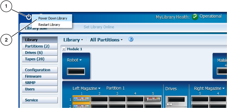

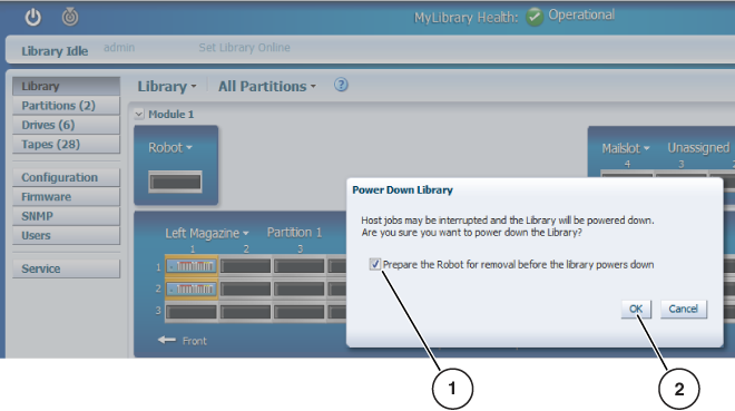

Tarea 1   Apagado de la biblioteca
  1. Desactive la aplicación host para evitar la interrupción de las operaciones de almacenamiento activas.
  2. Inicie sesión en la interfaz remota de SL150 (consulte Figura 4-15).
  3. Haga clic en el ícono del botón de encendido en la esquina superior izquierda de la pantalla (consulte Figura 3-15) y seleccione Power Down Library (Apagar biblioteca) de la lista.
    Figura 3-15 Opciones de apagado
    El texto adyacente describe Figura 3-15 .
    1 - Ícono de botón de encendido
    2 - Comando Power Down Library (Apagar biblioteca)
  4. Seleccione la casilla de control Prepare the Robot for removal before the library powers down (Preparar el robot para extracción antes de que se apague la biblioteca) y haga clic en OK (Aceptar) (consulte Figura 3-16).
    Figura 3-16 Preparación del robot para extracción
    El texto adyacente describe Figura 3-16 .
    1 - Casilla de control
    2 - Botón OK (Aceptar)

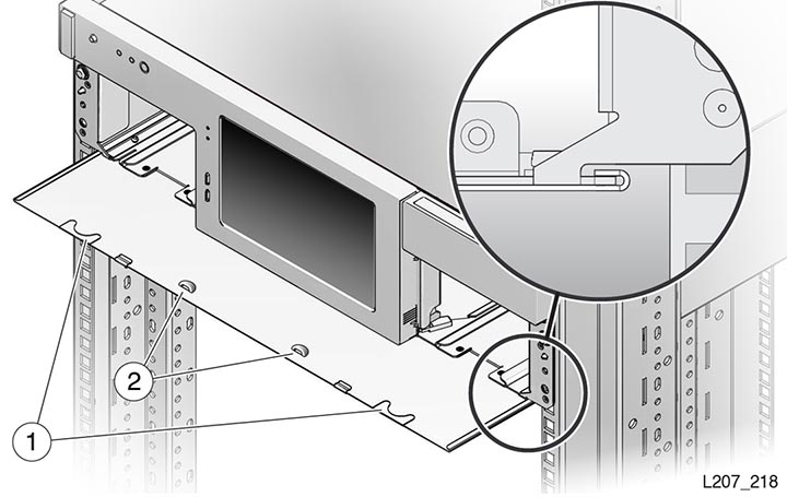

Extracción del piso de la biblioteca
Para extraer el piso de la biblioteca:
  1. Extraiga los cargadores de cartuchos del módulo inferior de la biblioteca (consulte Extraer el cargador de cartuchos).
  2. Sujete los asideros que se encuentran en el borde frontal del piso del alojamiento del cargador (consulte Figura 3-17).
  3. Tire del piso para extraerlo de la parte frontal del módulo y déjelo a un lado.
    Nota:
    Si el piso no se mueve, acceda por la abertura del cargador y presione el piso hacia abajo detrás del panel de la pantalla táctil para liberar las lengüetas de bloqueo del piso. Luego, tire del piso hacia adelante con la otra mano.
    Figura 3-17 Extracción del piso de la biblioteca del módulo básico
    El texto adyacente describe Figura 3-17 .
    1 - Asideros del piso
    2 - Bloqueo del piso (diseño mejorado del piso)
Instalación de las tuercas de sujeción para el módulo de expansión
Nota:
Si el rack tiene orificios roscados, continúe con "Preparación del módulo de expansión para instalación."
Para instalar las tuercas de sujeción, realice las siguientes tareas.
Tarea 1   Instalar tuercas de sujeción en la parte frontal del rack
  1. Ubique el espacio 2U inmediatamente inferior al módulo instalado.
  2. Abra el paquete que contiene las tuercas de sujeción y tome una tuerca.
  3. Ubique el orificio central de la segunda U (el quinto orificio contando hacia abajo desde la unión del primer límite U) en los postes de la guía izquierda y derecha (consulte Figura 3-18) para la instalación de la tuerca de sujeción. Utilice la plantilla de instalación de guías, si lo desea.
  4. Para cada ubicación de la tuerca de sujeción:
    1. Encaje un borde de la tuerca de sujeción en el orificio desde la parte posterior del poste del rack.
      Consejo:
    2. Comprima el otro borde de la tuerca de sujeción e insértelo en el orificio.
  5. Asegúrese de que las tuercas de sujeción estén paralelas (en el orificio de montaje idéntico).
Figura 3-18 Instalación del módulo de expansión
El texto adyacente describe Figura 3-18 .
1 - Primera U
2 - Segunda U
3 - Pestaña del módulo
4 - Acoplamiento del módulo
5 - Ubicación de la tuerca de sujeción (segundo orificio de la segunda U)
Tarea 2   Instalar tuercas de sujeción en la parte posterior del rack
  1. Ubique el espacio 2U en la parte posterior del rack inmediatamente inferior al módulo instalado.
  2. Inserte una tuerca de sujeción en el tercer orificio contando hacia abajo desde la unión del primer límite U en los postes de la guía izquierda y derecha.
  3. Asegúrese de que las tuercas de sujeción estén paralelas (en el orificio de montaje idéntico).

Tarea 1   Extraer los cargadores de cartuchos
  1. Extienda la mano por detrás del panel frontal y levante el seguro para liberar el cargador (consulte Figura 3-19).
    El módulo de expansión está abierto en la parte superior, y los seguros están ubicados detrás de la cara frontal del módulo.
    Consejo:
    También es posible liberar el cargador con la herramienta hexagonal.
  2. Extraiga los cargadores de cartuchos del módulo que desea instalar.

Tarea 2   Instalar el piso en el último módulo de expansión
  1. Gire el módulo de expansión.
  2. Oriente el piso de modo que los asideros miren hacia el interior de la ranura del cargador de cartuchos (consulte Figura 3-17).
  3. Inserte el borde posterior del piso en los canales situados en la parte inferior del módulo.
  4. Empuje el piso hacia adentro y enganche la lengüeta posterior del piso con la ranura del módulo (consulte Figura 3-20).
  5. Deslice el piso hacia adentro e inserte el clip del piso en cada alojamiento del cargador (consulte Figura 3-21).
  6. Gire el módulo y verifique que los clips del piso se acoplen correctamente al chasis.
Advertencia:
Se necesitan dos personas para levantar e instalar el módulo de expansión. Sujete el módulo por los lados. No levante el módulo por el relleno de la unidad de cinta.
Siga estas instrucciones para instalar un módulo de expansión:
  1. Levante el módulo hasta la parte inferior del módulo instalado.
  2. Inserte el borde posterior de la pestaña del módulo en los canales situados en el borde inferior del módulo instalado y empuje el módulo de expansión 2U hacia adentro aproximadamente 75 milímetros (3 pulgadas).
  3. Mueva hacia abajo el borde frontal del módulo aproximadamente 10 mm (0,4 in), aleje los bordes metálicos filosos del panel frontal del módulo superior y empuje el módulo hasta que los bordes filosos hayan superado el panel frontal (consulte Figura 3-22).
    Nota:
    No raye el panel frontal del módulo que se encuentra arriba.
  4. Levante la parte frontal del módulo 2U, empuje el módulo hacia adentro y enganche las pestañas del lado izquierdo y derecho del módulo con los canales del módulo anterior.
  5. Empuje el módulo e inserte la lengüeta de alineación en la ranura del alojamiento del cargador izquierdo (consulte Figura 3-23).
  6. Continúe con el "Fijación del módulo de expansión."
Realice las siguientes tareas para sujetar el módulo de expansión al rack.
Tarea 1   Instalar las guías posteriores
  1. Deslice el blade de la guía posterior debajo de las lengüetas del módulo de expansión (consulte Figura 3-24).
  2. Repita esta tarea para la guía del otro lado del módulo.
    Figura 3-24 Guía posterior y tuerca de sujeción del módulo de expansión
    El texto adyacente describe Figura 3-24 .
    1 - Tuerca de sujeción
    2 - Guía posterior
Tarea 2   Fijar las guías traseras
  1. Presione la guía trasera contra la guía vertical del rack.
  2. Fije la guía trasera a la guía vertical del rack con un tornillo.
    Consejo:
    Utilice el tornillo 10-32 cuando el rack tenga orificios cuadrados (tornillos con una tuerca de sujeción).
  3. Repita esta tarea para la guía del otro lado del módulo.

Etiquetado del módulo
Siga estas instrucciones para colocar una etiqueta de identificación en el módulo:
  1. Ubique las marcas en la esquina superior izquierda del módulo de expansión (si se observa desde la parte posterior del rack).
  2. Tome la hoja de etiquetas de módulos del kit de accesorios.
  3. Desprenda la etiqueta correspondiente de la hoja de etiquetas.
    Nota:
    La hoja tiene etiquetas para los módulos 2 a 10.
  4. Oriente la etiqueta correctamente, alinee la etiqueta con las marcas y presione el lado adhesivo de la etiqueta contra el chasis (consulte Figura 3-25).
  5. Proceda con"Instalación de la correa de enganche."
    Figura 3-25 Etiqueta de ID del módulo de expansión
    El texto adyacente describe Figura 3-25 .
    2 - Marca horizontal
    3 - Marca vertical

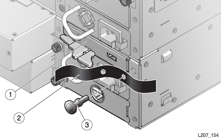

Siga estas instrucciones para instalar la correa de enganche:
  1. Inserte el remache en un orificio de la correa de enganche (consulte Figura 3-26).
  2. Tire del pistón alejándolo de la cabeza del remache.
  3. Alinee el remache con el orificio ubicado junto al controlador del módulo.
  4. Presione el remache en el orificio.
  5. Empuje el pistón para fijar el remache.
    Figura 3-26 Correa de enganche
    El texto adyacente describe Figura 3-26 .
1 - Controlador del módulo
2 - Correa de enganche
3 - Remache
Acciones finales para el hardware

Desbloqueo del robot
Siga estas instrucciones para desbloquear el robot:
  1. Ubique el bloqueo del robot en la parte posterior del módulo básico (consulte Figura 3-2).
  2. Coloque el bloqueo del robot en la posición de desbloqueo.
    Si el bloqueo del robot es del tipo de bloqueo con tornillo ajustable, extraiga el mecanismo de bloqueo, gire el mecanismo 180 grados, inserte el mecanismo en la ranura del módulo básico y ajuste completamente el tornillo.
    Si el bloqueo del robot es del tipo de bloqueo con perilla, sujete la perilla y gírela en sentido horario hasta que el puntero pase la línea que apunta hacia el ícono de candado abierto de color negro.
  3. Asegúrese de que se muestre el ícono de candado abierto.

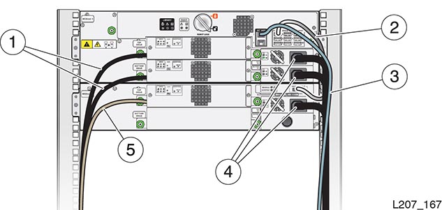

Tarea 1   Conectar el controlador del módulo de expansión al módulo básico
  1. Conecte un cable de interconexión de expansión entre cualquier puerto de salida del módulo básico (área Module Output) y el controlador de cada módulo de expansión (consulte Figura 3-27).
    Nota:
    El área de conexión de salida del módulo tiene nueve puertos con las etiquetas 2 a 10. El orden de la conexión de los cables no es fundamental (por ejemplo, no es necesario conectar el puerto 2 de salida del módulo al puerto del controlador del módulo 2).
    Figura 3-27 Cableado inicial
    El texto adyacente describe Figura 3-27 .
    1 - Cable de canal de fibra (FC) de unidad de cinta
    2 - Cable de expansión
    3 - Cable Ethernet (puerto NET MGT 1)
    4 - Cable de alimentación de fuente de alimentación
    5 - Cable SCSI de conexión en serie (SAS) de unidad de cinta
Tarea 2   Conectar los cables al ensamblaje de unidad de cinta y a la fuente de alimentación
  1. Para cada fuente de alimentación instalada, conecte el cable de alimentación al receptáculo de CA de la fuente de alimentación y a la unidad de distribución de energía del rack.
    Puede encontrar una lista de los números de referencia de cables de alimentación en la Guía de aseguramiento de sistemas de la biblioteca de cintas modular StorageTek SL150.
  2. Para cada unidad de cinta instalada, conecte los cables de interfaz a los puertos de interfaz de la unidad de cinta. Coloque una etiqueta que indique la posición de la unidad de cinta en el módulo y el puerto para garantizar que la conexión se realice correctamente tras una acción de servicio.
    Nota:
    El puerto de interfaz se encuentra en el lado izquierdo del ensamblaje de bandeja de cinta (si se observa desde la parte posterior de la biblioteca).
Tarea 3   Conectar el puerto de red
  1. Ubique el área NET MGT del módulo básico (arriba de la fuente de alimentación y a la izquierda de los puertos de salida del módulo).
  2. Inserte el conector del cable Ethernet en el puerto superior, designado con el número 1 en el chasis.
  3. Coloque una etiqueta en el cable que señale el puerto de red para garantizar que la conexión se realice correctamente tras una acción de servicio.
Tarea 4   Alinear y organizar los cables
  1. Junte los cables sueltos en el lado externo del módulo de expansión, si es necesario.
  2. Ajuste la correa de enganche alrededor de los cables.
  3. Guarde la longitud excedente de los cables en la cavidad ubicada entre el poste del rack y la cubierta lateral.
Conexión de la alimentación
