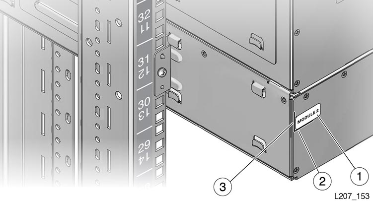

L'unité de robot remplaçable par l'utilisateur est située dans la partie supérieure du module de base. Le robot est verrouillé dans la position rétractée pendant l'expédition (voir Figure 3-2). Vous devez réinitialiser le verrouillage du robot pendant la procédure d'installation initiale. Pour ajouter des modules après l'installation initiale de la bibliothèque, vous devez ranger le robot et le verrouiller dans sa position d'expédition avant d'installer un module d'extension.
Chaque module est identifié par une étiquette à l'arrière, sur le coin supérieur gauche (module 1 dans la Figure 3-2). Le premier module d'extension est identifié comme module 2 tandis que le neuvième module est identifié comme module 10. L'étiquette d'identification d'un module d'extension est attachée pendant le processus d'installation.

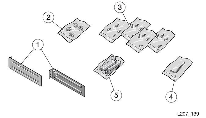

Rassemblement des pièces du rail
Rassemblez les pièces nécessaires à l'installation du rail.
  1. Ouvrez le pack d'accessoires et retirez les éléments du pack.
  2. Faites l'inventaire des pièces pour vous assurer que vous disposez de tous les éléments pour le module en cours d'installation.
  3. Sélectionnez le matériel de fixation approprié à votre rack et mettez le reste du matériel de côté.
    Remarque :
    Un rack avec des trous de montage carrés utilise les écrous colliers et des vis 10-32 X 5/8 (les vis M5 et M6 sont uniquement utilisées dans les racks à trous de montage filetés).

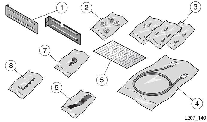

  4. Récupérez les rails avant que vous aviez mis de côté lors du déballage du module de base.
Le pack d'accessoires du module de base contient le matériel de fixation suivant (voir Figure 3-3) :
  • Rails arrière
  • Ecrous colliers 10-32 (utilisés dans les racks à trous carrés)
  • Diverses vis :
    • Vis 8-32 X 5/8 (utilisées avec le bloc de montage)
    • Vis 10-32 X 5/8 (utilisées avec les écrous collier et les racks à trous de montage filetés 10-32)
    • Vis M5 0,8 X 16 mm (utilisées avec les racks à trous de montage filetés M5)
    • Vis M6 16 mm (utilisées avec les racks à trous de montage filetés M6)
  • Clé hexagonale (utilisée pour ouvrir un magasin manuellement)
  • Bloc de montage
Figure 3-3 Matériel de montage du pack d'accessoires du module de base
Le texte environnant décrit Figure 3-3 .
Légende de l'illustration :
1 - Rails arrière
2 - Ecrous collier
3 - Vis (divers types)
4 - Clé hexagonale
5 - Bloc de montage

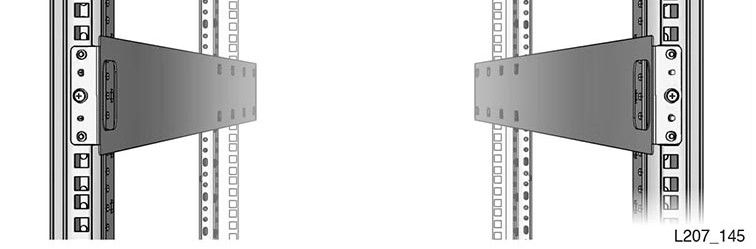

Rail de montage du module de base
Le rail de montage du module de base est constitué de deux parties (rail avant et rail arrière). Le rail avant est installé après le rail arrière.
Rail arrière
L'installation des rails arrière fait intervenir trois types de pièces : le rail arrière, le bloc de montage et une vis 8-32. Un rail arrière est installé de chaque côté du rack. La Figure 3-4 illustre l'installation complète du rail arrière.
Figure 3-4 Rails arrière installés
Le texte environnant décrit Figure 3-4 .
Remarque :
Le bloc de montage a deux broches et un trou fileté. Ces éléments doivent résider au sein d'une seule limite en U définie. Utilisez les marques, encoches et autres désignations pour identifier la limite d'U. Ne montez pas le bloc avec des broches chevauchant une limite d'U.
Outil requis
Un tournevis cruciforme n°2 (non fourni).
Installation des rails arrière du module de base
Remarque :
Montez le module de base à une hauteur qui permette un accès facile au panneau de contrôle avant par l'utilisateur tout en laissant suffisamment d'espace pour une extension de la bibliothèque sous le module de base (une bibliothèque à 10 modules a une hauteur de 21U).
Les instructions et illustrations suivantes utilisent les unités de rack 32 à 34 pour l'installation du module de base. Le rail arrière est monté sur l'unité de rack du milieu (U 33 pour cet exemple).
  1. Localisez la désignation d'unité de rack où vous comptez installer le rail arrière (utilisez le modèle d'installation de rail si nécessaire) et laissez suffisamment d'espace de rack pour agrandir la bibliothèque.
  2. Positionnez le bloc de montage afin que le trou de vis soit dans le deuxième trou (trou central) de l'unité de rack.
    Remarque :
    Les broches et le trou de vis doivent être à l'intérieur des limites d'une seule unité de rack. Soyez attentif aux identifiants des limites de l'unité de rack (tels que les lignes de marquage du montant du rack ou les encoches).
  3. Maintenez le bloc en place.
  4. Positionnez le rail arrière pour que la lame s'étende jusqu'à l'intérieur du rack (voir Figure 3-5).
  5. Utilisez une main pour maintenir le rail arrière et le bloc de montage en position.
  6. Insérez la vis 8-32 dans le trou du bloc de montage et tournez la vis plusieurs fois à la main.
  7. Serrez la vis 8-32 avec un tournevis cruciforme n°2.
    Remarque :
    S'il s'agit d'une installation à trous carrés, assurez-vous que la face du bloc de montage est à la même hauteur que le rail de rack. Dans les racks à trous ronds, assurez-vous que les broches se trouvent à l'intérieur d'une unité de rack et s'étendent sur une distance égale (voir Figure 3-5).
  8. Assurez-vous que la surface large du rail arrière est à la verticale du bord intérieur du montant du rack tout en maintenant un intervalle égal entre le montant du rack et les bords supérieurs et inférieurs du rail arrière.
    Remarque :
    Les rails arrière ne doivent pas pencher vers l'extérieur ni vers l'intérieur.
  9. Répétez la procédure pour le rail arrière sur l'unité de rack identique sur le côté opposé du rack.
    Remarque :
    Il est primordial que les bords supérieurs des rails arrière soient tous au même niveau (voir Figure 3-4).

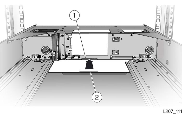

    Figure 3-5 Position du rail arrière
    Le texte environnant décrit Figure 3-5 .
1 - Broches

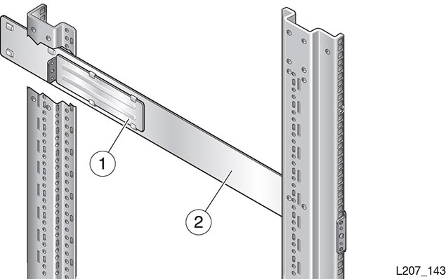

Rail avant
Le rail avant s'enclenche dans le rail arrière et est installé depuis l'avant du rack (voir Figure 3-6). L'installation du matériel fait intervenir trois parties : le rail avant, le bloc de montage et une vis 8-32.
Outil requis
Un tournevis cruciforme n°2.

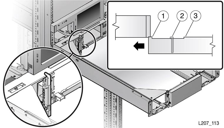

Installation du rail avant
Effectuez les tâches suivantes pour installer le rail avant.
Tâche 1   Connexion du rail avant au rail arrière
  1. Saisissez le rail avant et positionnez-le de façon à ce que la face de la lame soit orientée vers le rack et que les onglets du rail pointent hors du rack.
  2. Alignez le bord arrière du rail avant avec le rail arrière (voir Figure 3-6).
  3. Faites glisser le rail avant vers le rail arrière pour enclencher les onglets du rail avant.
  4. Poussez le rail avant dans le rack jusqu'à ce que le bord avant du rail soit à environ 6 cm du montant du rack.
    Figure 3-6 Installation du rail avant (rail gauche illustré)
    Le texte environnant décrit Figure 3-6 .
1 - Rail arrière
2 - Rail avant

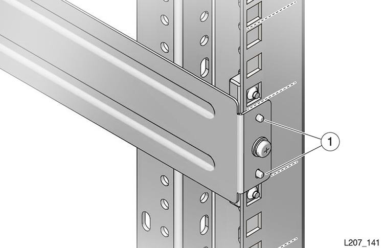

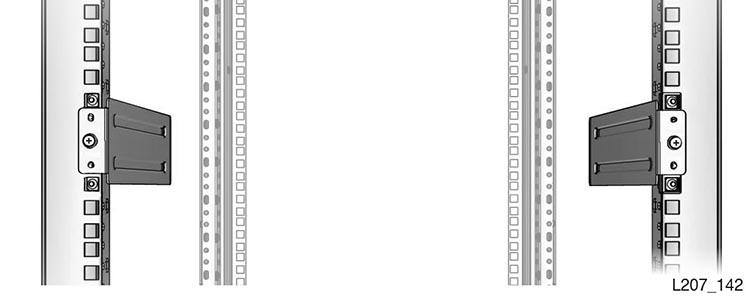

Tâche 2   Fixation du rail avant
  1. Positionnez le bloc de montage derrière le montant du rack dans le deuxième U de la série de trois U (voir Figure 3-7).
    Remarque :
    Astuce :
    Il est peut-être nécessaire d'écarter l'avant du rail du montant du rack en le pliant lors du positionnement du bloc de montage.
  2. Maintenez le bloc en place d'une main.
  3. Poussez le rail avant contre le montant du rack.
  4. Insérez la vis 8-32 à travers le trou dans le rail avant et serrez-la à la main de quelques tours dans le bloc de montage.
  5. Serrez la vis 8-32 avec un tournevis cruciforme tout en vous assurant que le rail est à la verticale du bord intérieur du montant du rack.
    Remarque :
    Le rail avant ne doit pas pencher vers l'intérieur ni vers l'extérieur.
  6. Répétez les tâches 1 et 2 pour le rail avant sur la même unité de rack de l'autre côté du rack.

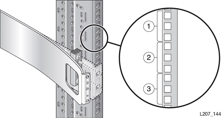

    Figure 3-7 Bloc de montage pour le rail avant (rail droit illustré)
    Le texte environnant décrit Figure 3-7 .
1 - Premier U
2 - Deuxième U
3 - Troisième U

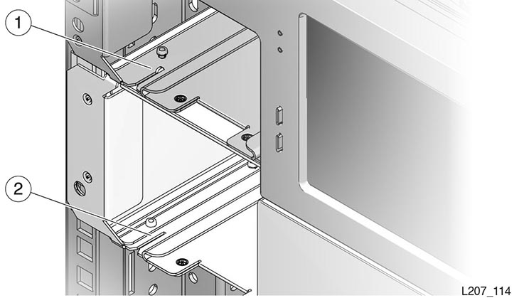

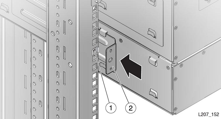

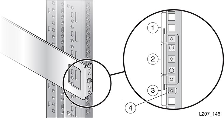

Emplacement de l'écrou collier
Remarque :
Les écrous collier sont utilisés uniquement dans les racks à trous carrés.
Deux vis fixent le module dans le rack. Les racks à trous carrés utilisent un écrou collier et une vis 10-32 x 5/8. Le module de base s'étend sur 3U et l'écrou collier est installé dans le trou central de l'unité de rack la plus basse (la troisième, voir Figure 3-9).
Figure 3-9 Emplacement de l'écrou collier pour le module de base
Le texte environnant décrit Figure 3-9 .
1 - Premier U
2 - Deuxième U
3 - Troisième U
4 - Ecrou collier dans le deuxième trou du troisième U

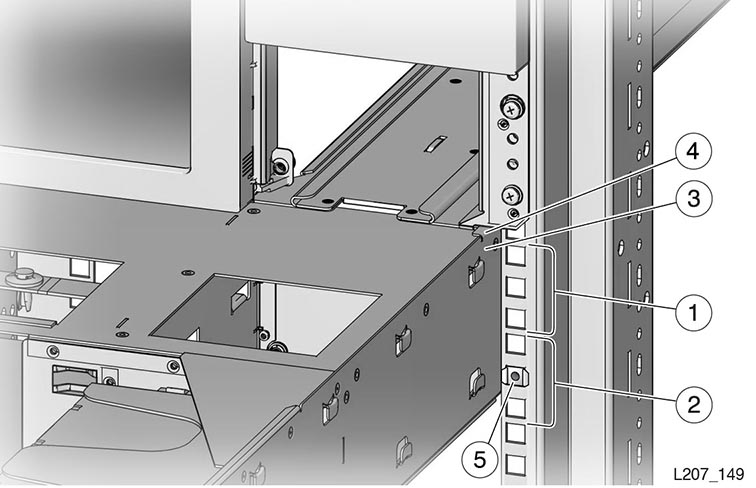

Installation de l'écrou collier
Remarque :
Les écrous collier sont utilisés uniquement dans les racks à trous carrés. L'écrou carré est situé à l'intérieur du montant du rack.
Pour insérer l'écrou collier :
  1. Ouvrez le paquet contenant les écrous collier et prélevez-en un.
  2. Repérez le trou immédiatement sous le rail avant (deuxième trou dans le troisième U).
  3. Placez un des bords de l'écrou collier dans le trou depuis l'arrière du montant du rack.
    Astuce :
    Pour pouvoir mieux accéder au ressort à comprimer, placez les onglets de l'écrou collier dans le sens horizontal et orientez son bord vers l'extérieur du montant (voir Figure 3-9, point 4 de la légende).
  4. Comprimez l'autre bord de l'écrou collier et placez-le dans le trou.
    Un outil tel qu'un tournevis plat facilite la compression.
  5. Répétez l'opération pour chaque rail avant.

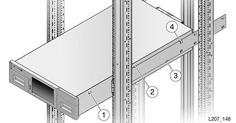

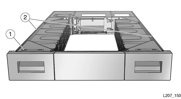

Montage du module de base
L'installation du module de base nécessite d'enclencher les onglets sur le côté du module dans les rails du rack (voir Figure 3-10), de retirer les magasins de cartouches, de fixer le module au rack avec des vis, de réinstaller les magasins de cartouches, de défaire le verrouillage du robot (voir Figure 3-2) et de connecter les câbles.
Figure 3-10 Enclenchement des onglets dans le rail
Le texte environnant décrit Figure 3-10 .
1 - Onglet avant
2 - Onglet central
3 - Onglet inférieur
4 - Onglet arrière
Insertion du module de base
Avertissement :
Le module de base (module 1) est lourd. Deux personnes sont nécessaires pour le soulever et l'installer.
Tâche 1   Fixation du module de base au rail
  1. Saisissez le module de base sur les côtés et soulevez l'arrière au-dessus des rails du rack.
    Remarque :
    Ne soulevez jamais le module par le panneau de contrôle ou par le lecteur de bande. Soulevez toujours le module par le côté.
  2. Insérez le module dans le rack et placez les onglets arrière sur les rails du rack (voir la section Figure 3-10).
    Remarque :
    Si le module ne rentre pas correctement, retirez-le du rack. Ajustez l'espacement des rails comme il se doit. Ne pliez jamais les onglets latéraux du module de base.
  3. Enfoncez le module dans le rack pour enclencher les onglets latéraux inférieurs et centraux.
    Remarque :
    Si vous ne parvenez pas à fixer correctement le module aux rails, retirez le module et ajustez les rails. Ne pliez jamais les onglets pour les enclencher dans un rail.
  4. Enfoncez le module dans le rack jusqu'à ce que les onglets latéraux avant atteignent l'avant des rails du rack.
  5. Soulevez légèrement le module, enfoncez-le dans le rack et posez les onglets avant sur le rail du rack.

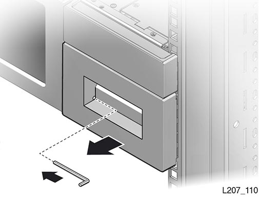

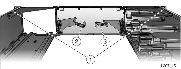

Tâche 2   Retrait du magasin de cartouches
  1. Insérez la clé hexagonale dans le trou d'accès situé dans le coin inférieur à l'intérieur du magasin de cartouches (voir Figure 3-11).
  2. Alignez le manche de la clé hexagonale avec la face du magasin.
  3. Enfoncez lentement l'outil dans le trou pour relâcher la bascule située à l'arrière de l'écran tactile et maintenez la clé hexagonale en place.
  4. Saisissez l'ouverture du magasin de cartouches avec l'autre main et tirez légèrement le magasin hors de la bibliothèque.
  5. Retirez la clé hexagonale et conservez-la pour une utilisation ultérieure.
  6. Soutenez le magasin avec l'autre main pendant le retrait.
  7. Sortez le magasin du module et mettez-le de côté.

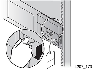

Tâche 3   Retirez la pince du câble.
  1. Repérez l'étiquette dans l'ouverture du magasin de cartouches de droite (voir Figure 3-12).
  2. Saisissez l'anneau et tirez-le vers le bas.
  3. Jetez la pince du câble, à moins que vous ne comptiez réexpédier la bibliothèque après l'installation du rack.
    Figure 3-12 Retrait de la pince du câble
    Le texte environnant décrit Figure 3-12 .

Figure 3-13 Module d'extension
Le texte environnant décrit Figure 3-13 .
1 - Onglet d'alignement
2 - Brides

Kit de fixation du module d'extension
Le kit d'accessoires du module d'extension (module 2 au module 10) contient le matériel de fixation suivant (voir Figure 3-14) :
  • Rails arrière
  • Diverses vis :
  • Câble d'interconnexion d'extension avec connecteurs USB de type A
  • Ensemble d'étiquetage (module 2 au module 10)
  • Bande auto-agrippante
  • Rivet aveugle
  • Clé hexagonale
Figure 3-14 Matériel de montage du pack d'accessoires du module de base
Le texte environnant décrit Figure 3-14 .
1 - Rails arrière
2 - Ecrous collier
3 - Vis (assortiment)
4 - Câble d'extension avec connecteurs USB de type A
5 - Etiquettes de module
6 - Bande auto-agrippante
7 - Rivet
8 - Clé hexagonale

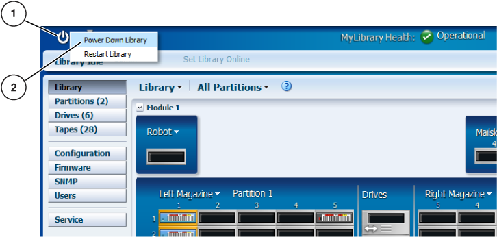

Tâche 1   Mise hors tension de la bibliothèque
  1. Suspendez l'application hôte pour ne pas perturber les opérations de stockage actives.
  2. Connectez-vous à l'interface distante SL150 (voir Figure 4-15).
  3. Cliquez sur l'icône d'alimentation dans la partie supérieure gauche de l'écran (voir Figure 3-15) et sélectionnez Power Down Library dans la liste.
    Figure 3-15 Options de mise hors tension
    Le texte environnant décrit Figure 3-15 .
    1 - Icône d'alimentation
    2 - Commande de mise hors tension de la bibliothèque

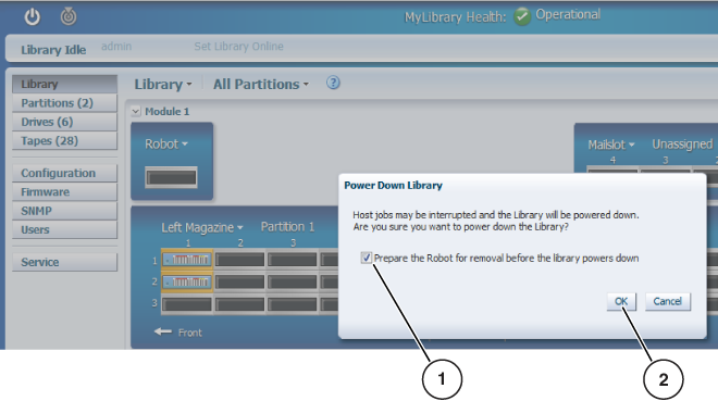

  4. Sélectionnez la case à cocher Prepare the Robot for removal before the library powers down, puis cliquez sur OK (voir Figure 3-16).
    Figure 3-16 Préparation du retrait du robot
    Le texte environnant décrit Figure 3-16 .
    1 - Case à cocher
    2 - Bouton OK

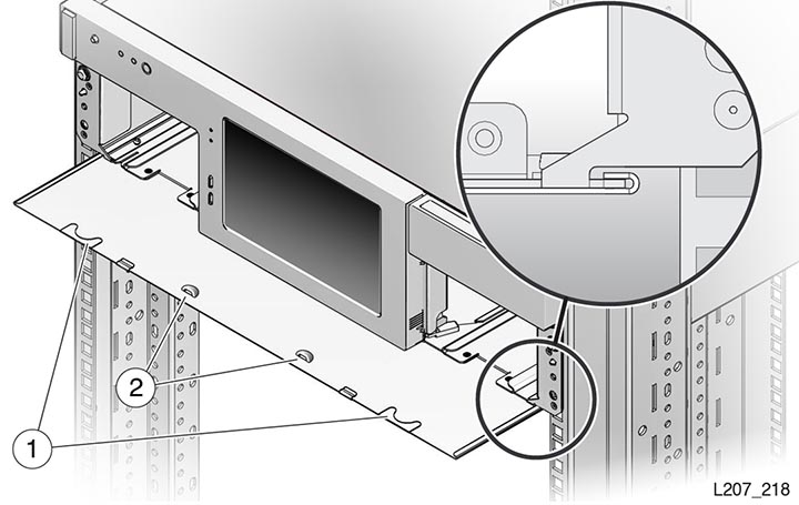

Retrait du plancher de la bibliothèque
Pour retirer le plancher de la bibliothèque :
  1. Retirez les magasins de cartouches du module inférieur de la bibliothèque (reportez-vous à la section Retrait du magasin de cartouches).
  2. Saisissez les prises de doigt sur le bord avant du plancher dans la baie de magasin (voir Figure 3-17).
  3. Sortez le plancher par l'avant du module et mettez-le de côté.
    Remarque :
    Si le plancher ne bouge pas, passez la main par l'ouverture et appuyez sur le plancher derrière l'écran tactile pour déloger les onglets de verrouillage du plancher. Tirez sur le plancher de l'autre main.
    Figure 3-17 Retrait du plancher de la bibliothèque dans le module de base
    Le texte environnant décrit Figure 3-17 .
    1 - Prises de doigt du plancher
    2 - Verrou du plancher (conception améliorée du plancher)
Installation d'écrous collier pour le module d'extension
Remarque :
Si le rack est doté de trous filetés, passez à la section "Préparation du module d'extension pour l'installation".
Tâche 1   Installation d'écrous collier à l'avant du rack
  1. Localisez l'espace 2U situé juste au-dessous du module installé.
  2. Ouvrez le paquet contenant les écrous collier et prélevez-en un.
  3. Repérez le trou central sur le deuxième U (cinquième trou vers le bas en partant du croisement de la première limite U) sur les montants de rail de gauche et de droite (voir Figure 3-18) pour l'installation de l'écrou collier. Si vous le souhaitez, utilisez le modèle d'installation de rail.
  4. Pour chaque emplacement d'écrou collier :
    1. Placez un des bords de l'écrou collier dans le trou depuis l'arrière du montant du rack.
      Astuce :
    2. Comprimez l'autre bord de l'écrou collier et placez-le dans le trou.
  5. Assurez-vous que les écrous collier sont parallèles (sur le même trou de montage).
Figure 3-18 Installation du module d'extension
Le texte environnant décrit Figure 3-18 .
1 - Premier U
2 - Deuxième U
3 - Bride du module
4 - Engagement du module
5 - Emplacement de l'écrou collier (deuxième trou du deuxième U)

Tâche 1   Retrait des magasins de cartouches
  1. Passez la main derrière le panneau avant et soulevez la bascule pour libérer le magasin (voir Figure 3-19).
    Le module d'extension est ouvert en haut et les bascules sont situées derrière la face avant du module.
    Astuce :
    Vous pouvez également libérer le magasin à l'aide de la clé hexagonale.
  2. Retirez les magasins de cartouches du module que vous êtes en train d'installer.
    Figure 3-19 Bascules du magasin
    Le texte environnant décrit Figure 3-19 .
    1 - Brides du module
    2 - Position déverrouillée

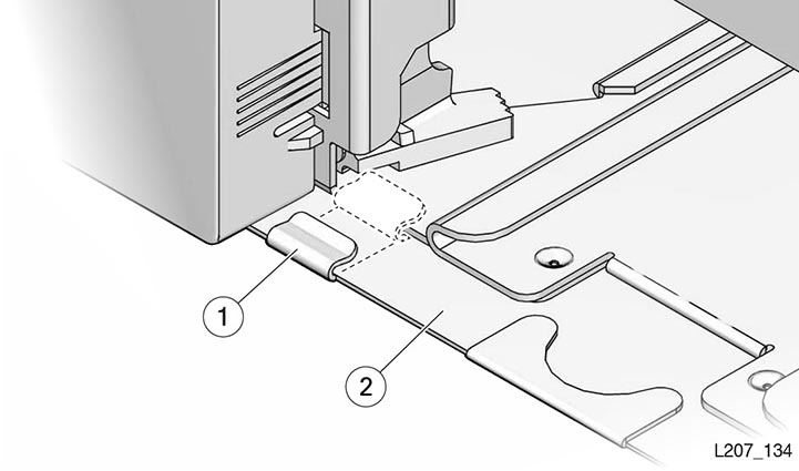

Tâche 2   Installation du plancher dans le dernier module d'extension
  1. Retournez le module d'extension.
  2. Orientez le plancher de manière à ce que les prises de doigt se trouvent en face de l'intérieur de l'emplacement du magasin de cartouches (voir Figure 3-17).
  3. Insérez le bord arrière du plancher dans les rainures de la partie inférieure du module.
  4. Appuyez sur le plancher et insérez l'onglet arrière du plancher dans l'emplacement du module (voir Figure 3-20).
  5. Enfoncez le plancher et fixez la pince du plancher dans chaque baie de magasin (voir Figure 3-21).
  6. Retournez le module et assurez-vous que les pinces du plancher maintiennent correctement le châssis en place.
    Figure 3-20 Plancher de la bibliothèque
    Le texte environnant décrit Figure 3-20 .
    1 - Rainure du plancher
    2 - Onglet du plancher
    Figure 3-21 Plancher attaché
    Le texte environnant décrit Figure 3-21 .
    1 - Pince du plancher
    2 - Plancher

Suivez les instructions suivantes pour installer un module d'extension :
  1. Soulevez le module pour le placer au niveau du bas du module installé.
  2. Insérez le bord arrière de la bride du module dans les rainures du bord inférieur du module installé, puis enfoncez le module d'extension 2U d'environ 75 millimètres (3 pouces).
  3. Abaissez le bord avant du module d'environ 10 mm (0,4 pouces), écartez tous les bords métalliques tranchants du panneau avant du module supérieur et enfoncez le module jusqu'à ce que les bords tranchants dépassent le panneau avant (voir Figure 3-22).
    Remarque :
    Ne rayez pas le panneau avant du module supérieur.
  4. Soulevez l'avant du module 2U, enfoncez le module et placez les brides gauche et droite du module dans les rainures du module précédent.
  5. Enfoncez le module d'extension et insérez l'onglet d'alignement dans la baie du magasin gauche (voir Figure 3-23).
  6. Passez à la section "Fixation du module d'extension".
    Figure 3-22 Evitement des éraflures
    Le texte environnant décrit Figure 3-22 .
1 - Bride (partie courte)
2 - Longue partie métallique avec bords tranchants
3 - Bride (partie longue)
Effectuez les tâches suivantes pour fixer le module d'extension dans le rack.
Tâche 1   Installation des rails arrière
  1. Faites glisser la lame du rail arrière sous les onglets du module d'extension (voir Figure 3-24).
  2. Répétez cette tâche pour le rail de l'autre côté du module.
    Figure 3-24 Rail arrière et écrou collier du module d'extension
    Le texte environnant décrit Figure 3-24 .
    1 - Ecrou collier
    2 - Rail arrière
Tâche 2   Fixation des rails arrière
  1. Poussez le rail arrière contre le rail vertical du rack.
  2. Fixez le rail arrière au rail vertical du rack avec une vis.
    Astuce :
    Utilisez une vis 10-32 pour un rack à trous de montage carrés (la vis s'insère dans un écrou collier).
  3. Répétez cette tâche pour le rail de l'autre côté du module.

Etiquetage du module
Suivez ces instructions pour fixer une étiquette d'identification au module :
  1. Localisez les lignes de marquage dans le coin supérieur gauche du module d'extension (lorsque vous l'observez depuis l'arrière du rack).
  2. Récupérez la feuille d'étiquetage des modules dans le kit d'accessoires.
  3. Détachez l'étiquette adéquate de la feuille d'étiquetage.
    Remarque :
    La feuille comporte des étiquettes pour les modules 2 à 10.
  4. Orientez correctement l'étiquette, alignez l'étiquette avec les lignes de marquage et appliquez le côté collant de l'étiquette sur le châssis (voir Figure 3-25).
  5. Passez à la section"Installation de la bande auto-agrippante".
    Figure 3-25 Etiquette d'identification de module d'extension
    Le texte environnant décrit Figure 3-25 .
    1 - Etiquette de module
    2 - Ligne de marquage horizontale
    3 - Ligne de marquage verticale

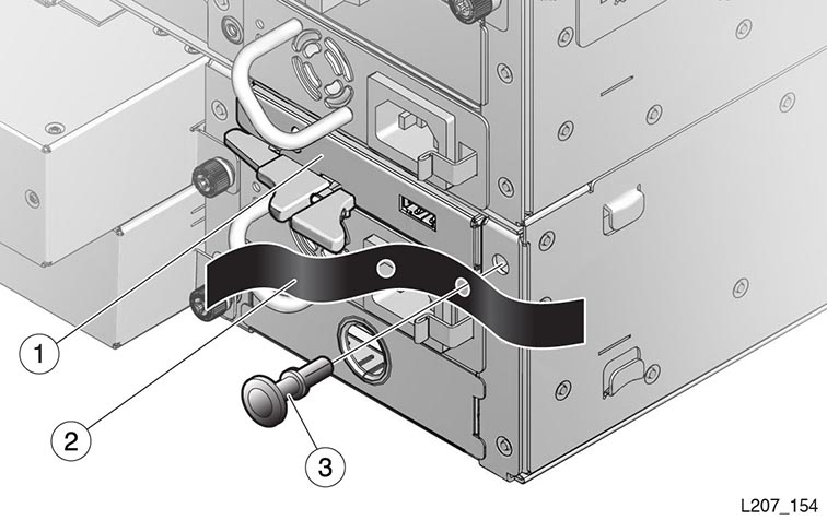

Suivez ces instructions pour installer la bande auto-agrippante :
  1. Insérez le rivet dans un trou de la bande auto-agrippante (voir Figure 3-26).
  2. Tirez sur la ventouse sur la face du rivet.
  3. Alignez le rivet sur le trou adjacent au contrôleur du module.
  4. Poussez le rivet dans le trou.
  5. Enfoncez la tige pour fixer le rivet.
    Figure 3-26 Bande auto-agrippante
    Le texte environnant décrit Figure 3-26 .
1 - Contrôleur du module
2 - Bande auto-agrippante
3 - Rivet
Dernières actions matérielles

Déverrouillage du robot
Suivez ces instructions pour déverrouiller le robot :
  1. Repérez le verrou du robot à l'arrière du module de base (voir Figure 3-2).
  2. Placez le verrou du robot en position de déverrouillage.
    Si le verrou du robot est doté d'une vis moletée, retirez le verrou, faites-le pivoter sur 180 degrés, insérez le mécanisme du verrou dans l'emplacement du module de base et serrez la vis moletée.
    Si le verrou est équipé d'un bouton, saisissez ce dernier et faites-le pivoter dans le sens des aiguilles d'une montre jusqu'à ce que le pointeur ait dépassé la ligne pointant vers l'icône noire de cadenas ouvert.
  3. Assurez-vous que l'icône de cadenas ouvert s'affiche.

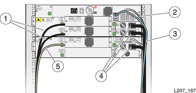

    Figure 3-27 Câblage initial
    Le texte environnant décrit Figure 3-27 .
    1 - Câble Fibre Channel du lecteur de bande
    2 - Câble d'extension
    3 - Câble Ethernet (Net Mgt Port 1)
    4 - Câble d'alimentation de l'alimentation électrique
    5 - Câble Serial Attached SCSI (SAS) du lecteur de bande
Tâche 2   Connexion des câbles à l'assemblage de lecteur de bande et à l'alimentation électrique
  1. Pour chaque alimentation installée, connectez le câble d'alimentation à la prise secteur sur l'alimentation et connectez le câble d'alimentation à l'unité de distribution électrique dans le rack.
    Une liste de numéros de référence des cordons d'alimentation est disponible dans le Guide d'assurance système de la bibliothèque modulaire StorageTek SL150.
  2. Pour chaque lecteur de bande installé, connectez le ou les câbles d'interface aux ports d'interface de lecteur de bande. Accrochez une étiquette indiquant la position du lecteur de bande dans le module et dans le port pour garantir un branchement correct après une intervention de service.
    Remarque :
    Le port d'interface est situé sur le côté gauche de l'assemblage du tiroir de lecteur (lorsque vous l'observez depuis l'arrière de la bibliothèque).
Tâche 3   Connexion du port réseau
  1. Repérez la zone NET MGT du module de base (au-dessus de l'alimentation et à gauche des ports Module Output).
  2. Insérez la fiche du câble Ethernet dans le port supérieur, libellé 1 sur le châssis.
  3. Accrochez au câble une étiquette indiquant le port réseau pour garantir un branchement correct après une intervention de service.
Tâche 4   Alignement et arrangement des câbles et des cordons
  1. Si nécessaire, rassemblez le mou des câbles sur le bord extérieur du module d'extension.
  2. Enroulez la bande auto-agrippante autour des câbles et des cordons.
  3. Placez la longueur de cordon et de câble en trop dans l'espace entre le montant du rack et la paroi latérale.
