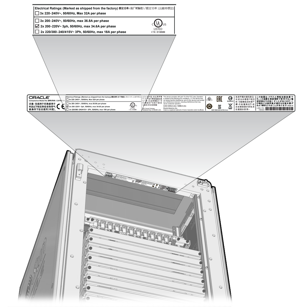

La etiqueta de conformidad que se encuentra en el componente ubicado a lo largo de la parte superior posterior del marco del sistema modular muestra la clasificación eléctrica del sistema modular. Debe abrir la puerta posterior para ver esta etiqueta. La etiqueta muestra una marca junto a la clasificación del sistema modular.
image:En este gráfico, se muestra la etiqueta de conformidad con la clasificación eléctrica del sistema modular y la marca que aparece junto a la clasificación del sistema.
