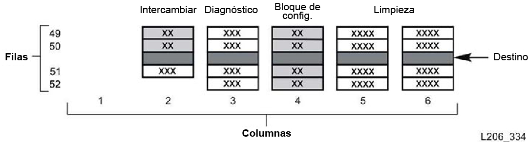

Uso de ranuras del sistema reservadas
El módulo básico y el DEM tienen ranuras reservadas del sistema en la parte inferior de la pared posterior. Las ranuras reservadas almacenan cartuchos de limpieza y diagnóstico importados mediante SLC y el bloque de configuración del módulo. No almacene cartuchos de datos en las ranuras reservadas del sistema.
Figura 9-1 Localización de celdas reservadas del sistema
Direcciones de celdas del sistema reservadas
Visualización de cartuchos que actualmente se encuentran en las ranuras del sistema
