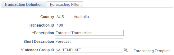

トランザクション定義ページ (GP_TXN) を使用して、カレンダー グループ テンプレートを休暇欠勤予測プロセスまたは残数照会プロセスに関連付けて、トランザクション定義を作成します。
トランザクション定義は国別で指定されます。
ナビゲーション
画像: トランザクション定義ページ
次の例では、トランザクション定義ページのフィールドおよびコントロールを説明します。
フィールドまたはコントロール |
定義 |
| トランザクション ID |
値は以下のとおりです。 100: 休暇欠勤予測プロセスを表します。 110: 残数照会プロセスを表します。 注: 1 つの国に対し、上記 2 つのトランザクションを 1 つずつ定義できます。 |
| カレンダー グループ ID |
適切なカレンダー グループ ID を選択します。テンプレートとして設定されているカレンダー グループ ID の一覧から選択します。 |

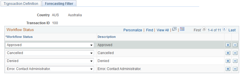

予測フィルタ ページ (GP_TXN_FILTER) を使用して、予測プロセス実行時に対象となる休暇欠勤イベントのステータスを選択します。
勤務管理と統合している場合、選択されたステータスは、タイムシートにおける予測処理でも使用されます。
ナビゲーション
画像: 予測フィルタ ページ
次の例では、予測フィルタ ページのフィールドおよびコントロールを説明します。
[データ保存済]、[送信済]、[承認] などのステータス値を使用して、休暇欠勤リクエストの承認が追跡、管理されます。
休暇欠勤セルフ サービスを使用している場合、このページを使用して、予測の実行時にどの休暇欠勤ステータスを対象とするかを指定します。たとえば、予測プロセスでステータスが [承認] の休暇欠勤のみを評価したい場合があります。このようなケースでは、[ワークフロー ステータス] フィールドで [承認] を選択します。
注: 勤務管理と統合している場合は、このページを使用して、タイムシートで予測を使用する際にどの休暇欠勤ステータスを対象とするかを指定します。
休暇リクエストが休暇イベント入力ページから行われる場合、[ワークフロー ステータス] フィールドは空白に設定されます。このようなイベントは、休暇欠勤予測の実行時に対象となります。イベント入力とセルフ サービスから入力されたイベントがある場合に休暇欠勤予測を実行すると、イベント入力から入力された全てのイベント、セルフ サービスから入力された全てのイベント、およびステータスが予測フィルタ ページに含まれていた全てのイベントが対象となります。
