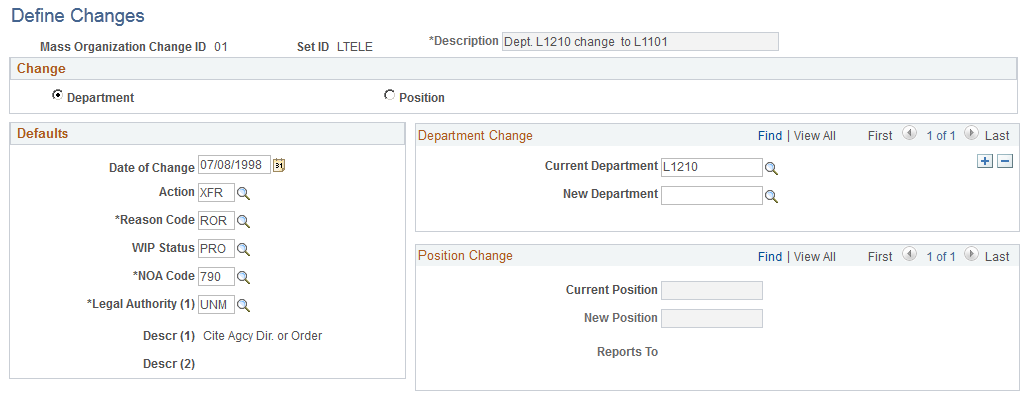

Define Changes ページ (GVT_MOC_DATA) を使用して、マス チェンジを定義します。
画像: Define Changes ページ
次の例では、Define Changes ページのフィールドおよびコントロールを説明します。このページのフィールドおよびコントロールの定義は後で説明します。
Define Changes ページ
Change
部門変更かポジション変更かを指定します。[Department] を選択すると、[Position Change] グループ ボックス内のフィールドは入力できなくなります。[Position] を選択すると、[Department Change] グループ ボックス内のフィールドは入力できなくなります。
Defaults
ここで入力した値は、この所属変更マス チェンジの影響を受ける従業員に対して作成される、新しい職務データ行に挿入されます。
フィールドまたはコントロール
定義
Date of Change
変更が有効になる日付を入力します。この日付は、新しい職務データ行の有効日として使用されます。
Action、Reason Code
変更のアクションと理由を選択します。
注: アクションによっては、給与計算や HR ステータスが設定されたり、従業員の日付が更新される場合があります。Actions コンポーネント (ACTION_TBL) で、アクションによってシステム内でトリガされる処理やデフォルト設定を確認してください。
『PeopleSoft Human Resources Administer Workforce』「Actions Page」[英語版] を参照してください。
NOA Code (nature of action code)、WIP Status (work-in-progress status)、Legal Authority (1)
異動区分コード、WIP ステータス、および法務当局を選択します ([WIP Status] と [Legal Authority (1)] は必須フィールド)。
「Nature of Action Table ページ」を参照してください。
「WIP ステータスの設定」を参照してください。
「Legal Authority ページ」を参照してください。
Department Change
複数の部門への変更に対応するために、複数の行を追加できます。たとえば、2 つの部門を 1 つにマージする場合、2 行に入力して、一方の行で片方の以前の部門を選択し、もう一方の行でもう片方の以前の部門を選択します。次に、各行の [New Department] フィールドで、マージする新規部門を選択します。
フィールドまたはコントロール
定義
Old Department
変更元の部門の名称を入力します。
New Department
新規部門の名称を入力します。
Position Change
複数のポジションへの変更に対応するために、複数の行を追加できます。
フィールドまたはコントロール
定義
Old Position
以前のポジションの名称を入力します。
New Position
新規ポジションの名称を入力します。
Reports To
新規ポジションの直属上司であるポジションを入力します。

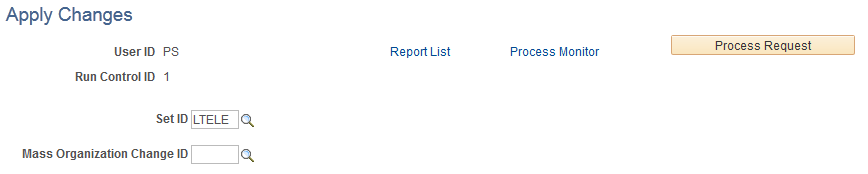

Apply Changes ページ (RUNCTL_GVT_MASSORG) を使用してアプリケーション エンジン プロセス GVT_MASSORG を実行し、Define Changes ページに入力した情報に基づいて、システム データに対する所属変更マス チェンジを生成します。
画像: Apply Changes ページ
次の例では、Apply Changes ページのフィールドおよびコントロールを説明します。このページのフィールドおよびコントロールの定義は後で説明します。
Apply Changes ページ
フィールドまたはコントロール
定義
Mass Organization Change ID
処理対象の所属変更マス チェンジの ID を選択します。所属変更マス チェンジ ID は、Define Changes ページで設定します。
このプロセスは、以下の処理を行います。
  • 所属変更マス チェンジ ID で識別された部門またはポジション内で、影響を受ける従業員を判別します。
  • 影響を受ける従業員ごとに連邦人事異動データの新規行を挿入し、マス チェンジ ID に対するデフォルト情報が選択されます。
  • 各従業員に対するアクションを記録する PDF ファイルを生成します。このファイルには、[Process Monitor] リンクからアクセスできます。
    プロセスによって更新された従業員のデータ行に不整合がないかをファイルで確認します。不整合は、Federal HR Processing USF コンポーネントに直接入力して修正できます。
