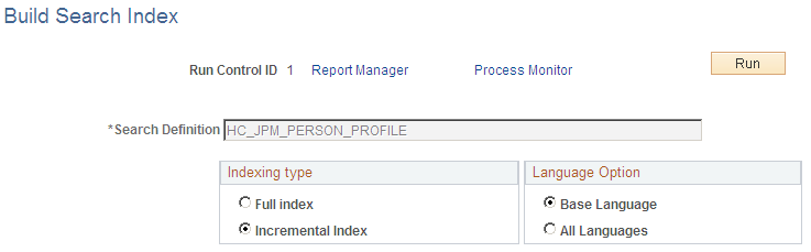

検索用索引の作成ページ
PTSF_SCHEDULE_SI
個人プロファイルまたは非個人プロファイルの検索定義の SES 索引を作成するプロセスを実行します。

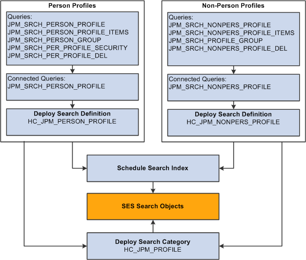

画像: プロファイルの検索/比較のための索引管理プロセス
図は、クエリー、検索定義、検索カテゴリおよび検索用索引のスケジューリングが相互にどのように関連しているかを示しています。
プロファイルの検索/比較のための SES 索引管理プロセス

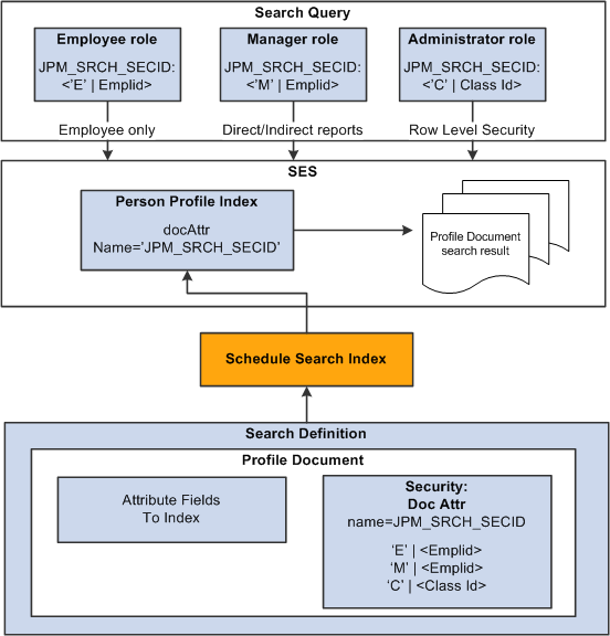

個人プロファイルには、記入票レベルのセキュリティが存在します。管理責任者は、HCM 行レベル セキュリティの範囲でのみ、従業員のプロファイルを表示できます。管理者は、直属の部下および間接的部下のプロファイルのみを表示できます。従業員は、自分のプロファイルのみを表示できます。
「管理者アクセス」従業員 ID および「管理責任者アクセス」クラス ID のリストは、JPM_SRCH_SECID という単一の記入票セキュリティ属性にマージされます。個人プロファイル索引に対して検索を実行すると、クエリーを発行するプロファイル管理ロールに基づいて、このセキュリティ属性が自動的に絞り込まれます。
画像: 個人プロファイルの SES セキュリティ
次の図は、記入票レベルのセキュリティがセキュリティ属性をプロファイル記入票に追加する方法と、検索クエリーから返された記入票のセキュリティ属性と照合する値リストを SES が自動的に適用する方法を示しています。
個人プロファイルの記入票レベルのセキュリティを管理するためのプロセス

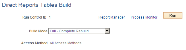

直属部下テーブル作成プロセスを実行し、単一のアクセス タイプまたはすべてのアクセス タイプの直属関係を構築するには、「直属部下テーブル作成」ページ (RUNCTL_HR_DR) を使用します。これにより、すべての、または選択したアクセス タイプが完全にまたは差分でロードされます。
画像: 「直属部下テーブル作成」ページ
次の例では、「直属部下テーブル作成」ページのフィールドおよびコントロールを説明します。このページのフィールドおよびコントロールの定義は後で説明します。
「直属部下テーブル作成」ページ
フィールドまたはコントロール
定義
作成モード
次のモードの中から 1 つを選択します。
完全 - 全データ再作成: 完全な組織階層を作成します。プロセスにより既存のデータは上書きされます。
差分 - 現在の日付更新: 組織階層が変更された箇所を検出し、表でその変更を更新します。
アクセス方法
「プロファイル管理インストール設定」ページで定義していたアクセス方法を選択します。
個人プロファイルまたは非個人プロファイルの SES 索引を作成するプロセスを実行するには、検索用索引の作成ページ (PTSF_SCHEDULE_SI) を使用します。
画像: 検索用索引の作成ページ
次の例では、検索用索引の作成ページのフィールドおよびコントロールを説明します。このページのフィールドおよびコントロールの定義は後で説明します。
検索用索引の作成ページ
フィールドまたはコントロール
定義
検索定義
非個人プロファイルの HC_JPM_NONPERSON_PROFILE を選択するか、または個人プロファイルの HC_JPM_PERSON_PROFILE を選択します。
注: このプロセスを実行する前に、これらの検索定義をデプロイする必要があります。
索引タイプ
次の値の中から 1 つ選択します。
全索引: 選択した検索定義の新しい索引を作成します。
増分索引: 選択した検索定義の既存の索引を更新します。
言語オプション
関連する言語データの索引を作成しないため、常に「基本言語」オプションを選択してください。
