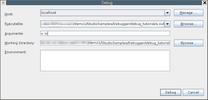

    次のようにプログラムのデバッグを開始します。
  1. プログラム例をコンパイルしていない場合は、プログラム例の説明に従って実行してください。
  2. 「デバッグ」->「実行可能ファイルをデバッグ」を選択します。
  3. 「実行可能ファイルをデバッグ」ダイアログボックスで、実行可能ファイルへのパスを参照または入力します。
  4. 「引数 」フィールドで、次のものを入力します。
    < in
    実行可能ファイルのパスのディレクトリ部分が「作業ディレクトリ」フィールドに表示されます。
  5. 「デバッグ」をクリックします。
    image:「実行可能ファイルをデバッグします 」ダイアログボックス
現実の状況で、「環境」フィールドに同様に入力したい場合があります。
プログラムをデバッグするときに、dbxtool がデバッグターゲットを作成します。「デバッグ」->「最近行なったデバッグ」を選択してから、目的の実行可能ファイルを選択すると、同じデバッグ構成を使用できます。

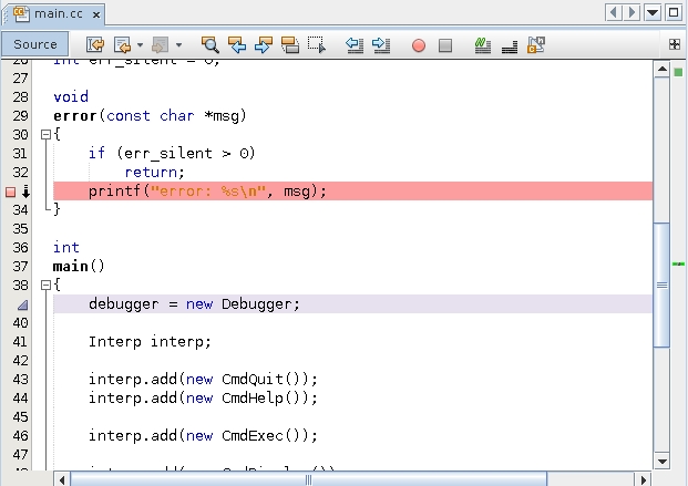

エラーメッセージが出力される場合は、error() 関数の内部に最初のブレークポイントを置きます。このブレークポイントは、33 行目の行ブレークポイントとなります。
より大きなプログラムでは、たとえば「デバッガ・コンソール」ウィンドウで、次のように入力すると「エディタ」ウィンドウの現在の関数を簡単に変更できます。
(dbx) func error
ラベンダーストライプに、func コマンドで検出された一致が示されます。
  1. 33 番目の上の「エディタ 」ウィンドウの左マージンをクリックして、行ブレークポイントを作成します。
    image:31 行目にラベンダーストライプ、33 行目にブレークポイントが表示された「エディタ 」ウィンドウ

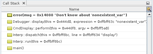

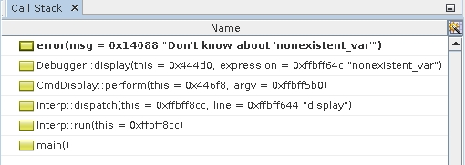

  2. 「再起動」 image:「再起動」ボタン をクリックしてプログラムを実行し、ブレークポイントにヒットすると、in ファイル内のシミュレートされたコマンドによって生成されたエラーメッセージがスタックトレースに表示されます。
    > display var	# should yield an error
    error() の呼び出しは想定された動作です。
    image:エラーメッセージフレームが表示された「呼び出しスタック 」ウィンドウ

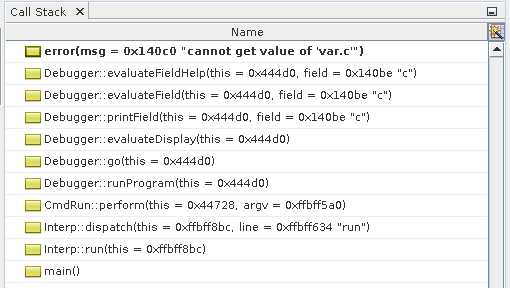

  3. 「継続」 image:「継続」ボタン をクリックしてプロセスを継続すると、再度ブレークポイントにヒットします。
    予期しないエラーメッセージが表示されます。

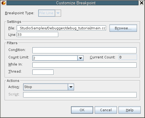

    再度このブレークポイントに到達するには、カウントを 2 に設定します。
  1. 「ブレークポイント 」ウィンドウで、ブレークポイントを右クリックして、「カスタマイズ 」を選択します。
  2. 「ブレークポイントをカスタマイズ 」で、「カウンタの上限値 」フィールドに「2」を入力します。
  3. 「OK」をクリックします。
    image:「ブレークポイントをカスタマイズ 」ダイアログボックス
これで、目的の場所に繰り返し到達できます。

    error() で 2 回停止するときに、スタックトレースを確認します。1 回目の error() での停止は、次のような画面になります。
image:「呼び出しスタック 」ウィンドウ

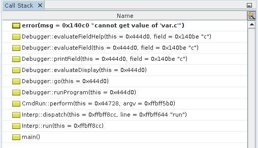

2 回目の error() での停止は、次のような画面になります。
runProgram (フレーム [7]) から呼ばれるときにこのブレークポイントで停止するように調整するため、「ブレークポイントをカスタマイズ」ダイアログボックスを再度開き、「While In」フィールドを runProgram に設定します。

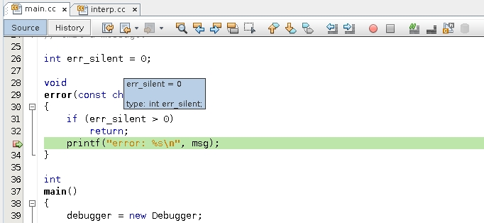

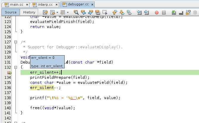

err_silent が 0 より大きくないため、意図しないエラーメッセージが出力されます。バルーン評価を使用して err_silent の値を調べます。
  1. カーソルを 31 行目の err_silent に置いて、表示される値を待機します。
    image:err_silent = 0 のバルーン評価が表示された「エディタ 」ウィンドウ

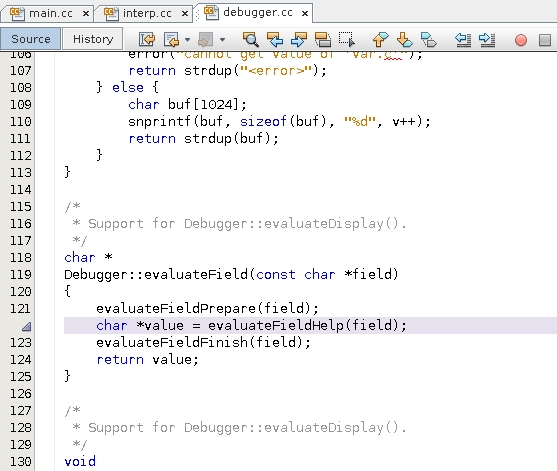

  2. 「呼び出し元を現在に設定」 image:「呼び出し元を現在に設定」ボタン を 2 回クリックすると、evaluateField() に到達し、この関数はすでに evaluateFieldPrepare() を呼び出し、err_silent を操作している可能性がある複雑な関数をシミュレートします。
    image:evaluateField にラベンダーストライプが表示された「エディタ」ウィンドウ

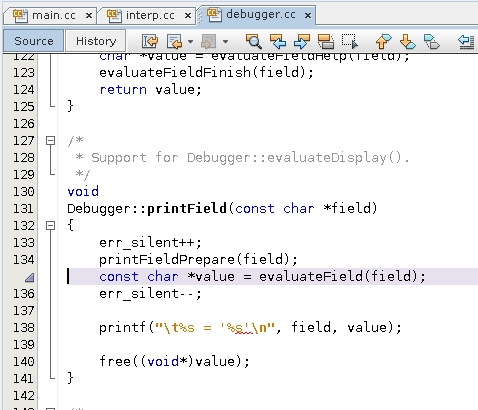

  3. 「呼び出し元を現在に設定」を再度クリックすると、printField() に到達し、err_silent が増分されます。printField() はすでに printFieldPrepare() を呼び出し、err_silent を操作している可能性のある複雑な関数もシミュレートします。
    image:printField にラベンダーストライプが表示された「エディタ 」ウィンドウ
    一部のコードが err_silent++err_silent-- に囲まれていることを注目してください。
    err_silent は、printFieldPrepare() または evaluateFieldPrepare() のいずれかで不正になったか、printField() に制御が到達したときにすでに不正だった可能性があります。

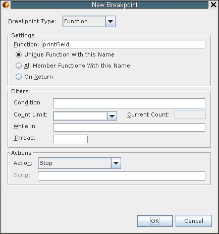

    printField() の呼び出し前と呼び出し後のどちらで err_silent が不正になったかを特定するため、printField() にブレークポイントを置きます。
  1. printField() を選択し、「新規ブレークポイント」を右クリックして、選択します。
    新しいブレークポイントのタイプが事前に選択され、「関数」フィールドに printfield が事前に入力されます。
  2. 「OK」をクリックします。
    image:「新規ブレークポイント 」ダイアログボックス

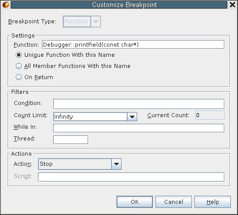

  1. printField() 上のブレークポイントの「ブレークポイントをカスタマイズ 」を開いて、「カウンタの上限値」フィールドを infinity に設定します。
    この設定は、このブレークポイントで停止しないことを意味します。ただし、依然として数えています。

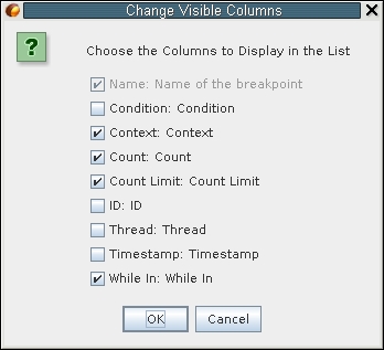

  2. カウントなどの追加のプロパティーが表示されるように「ブレークポイント」ウィンドウを設定します。
    1. 「ブレークポイント」ウィンドウの右上隅にある「表示可能項目の変更」ボタン image:「表示項目を変更」ボタン をクリックします。
    2. 「カウント」、「制限」、および「指定関数内」を選択します。
    3. 「OK」をクリックします。
      image:「表示項目を変更」ダイアログボックス

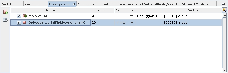

  3. プログラムを再度実行します。error() 内の、runProgram() を境界とするブレークポイントにヒットします。
  4. printField() 上のブレークポイントのカウントを確認します。
    image:「ブレークポイント 」ウィンドウ
    カウントは 15 です。
  5. 再度「ブレークポイントをカスタマイズ」ウィンドウで、「数の制限」列のドロップダウンリストをクリックし、「現在のカウントの値を使用」を選択して現在のカウントを「数の制限」に転送し、「OK」をクリックします。
ここでプログラムを実行すると、意図しないエラーメッセージの前に最後に呼び出された printField() で停止します。

バルーン評価を使用して、ふたたび err_silent を検査します。現在は -1 です。もっとも可能性の高い原因は、printField() に到達する前に、ある err_silent-- の実行回数が多すぎたか、ある err_silent++ の実行回数が少なすぎたことです。

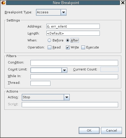

    err_silent でウォッチポイントを作成するには、次の手順に従います。

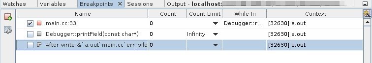

  1. err_silent 変数を選択し、「新規ブレークポイント」を右クリックして、選択します。
  2. アクセスするブレークポイントの種類を設定します。
    「設定」セクションが変更され、「アドレス」フィールドが & err_silent になることに注意してください。
  3. 「いつ」フィールドの「後」を選択します。
  4. 「演算 」フィールドの「書き込み 」を選択します。
  5. 「OK」をクリックします。
    image:「新規ブレークポイント」ウィンドウ

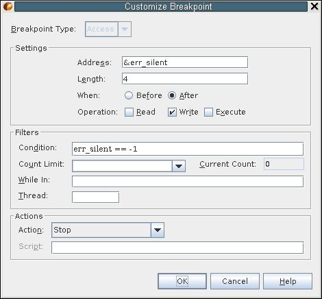

ステップ 10: ブレークポイント条件
    ウォッチポイントに条件を追加するには、次の手順に従います。
  1. 「ブレークポイント」ウィンドウで、「後」の「書き込み」ブレークポイントを右クリックして、「カスタマイズ」を選択します。
  2. 「時間」フィールドで「後」が選択されていることを確認します。
    「後」を選択すると、err_silent の変更後の値を確認できます。
  3. 「条件」フィールドを err_silent == -1 に設定します。
  4. 「OK」をクリックします。

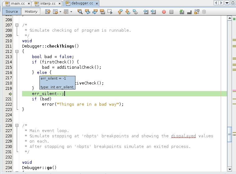

    checkThings() で停止します。ここではじめて err_silent が -1 に設定されます。マッチングしている err_silent++ を探すにつれて、バグのように見えるものを確認します。err_silent は関数の else 部分でのみ増分されます。
    image:checkThings で停止したプログラムを表示する「エディタ」ウィンドウ

  2. 「ステップイン」 image:「ステップイン」ボタン をクリックすると、checkThings() が再度呼び出されるたびに監視できます。
    checkThings() をステップスルーするにつれて、プロセスが if ブロックを実行することを確認でき、ここで err_silent は増分されず、-1 に減らされます。
image:checkThings( ) の if セクションで停止したプログラムを表示する「エディタ」ウィンドウ

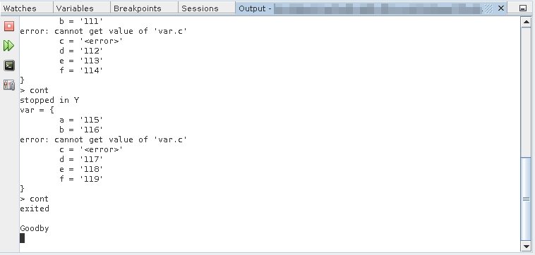

  4. プログラムを再度実行します。
error() でブレークポイントをヒットすることなくプログラムが完了し、出力が想定どおりであることを確認してください。
image:「出力」ウィンドウ
