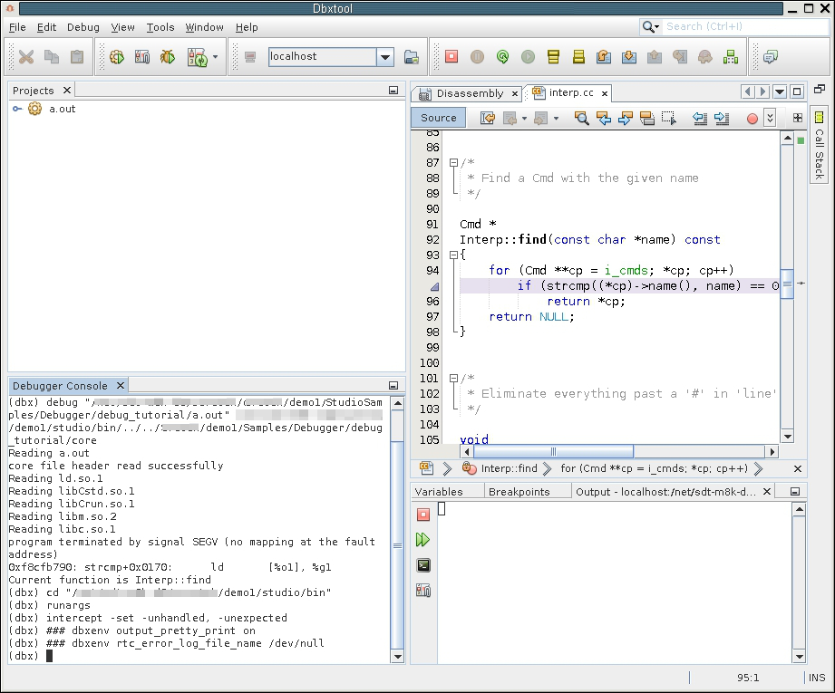

dbxtool に、次の例のような出力が表示されます。
image:「デバッガ・コンソール」ウィンドウと strmp の呼び出し場所を表示する dbxtool ウィンドウ
    次の点に注意してください。
  • 「デバッガ・コンソール」ウィンドウに、次の例のようなメッセージが表示されます。
    program terminated by signal SEGV (no mapping at fault address)
    0xf8cfb790: strcmp+0x0170:      ld       [%ol], %gl
    Current function is Interp::find

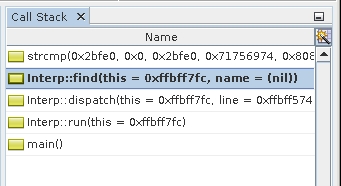

  • strcmp() 関数で SEGV が発生していても、dbx はデバッグ情報のある最初の関数フレームを自動的に表示します。下図のように、「呼び出しスタック」ウィンドウのスタックトレースでは、アイコンの周囲を強調表示して現在のフレームを示します。
    image:アイコンの周囲を強調表示して現在のフレームを示す「呼び出しスタック」ウィンドウ
    「呼び出しスタック」ウィンドウにパラメータ名と値が表示されます。この例では、strcmp() に渡された 2 番目のパラメータは 0x0 であり、name の値は NULL です。
  • 「エディタ」ウィンドウで、95 行目のラベンダー色のストライプと三角印は strcmp() を呼び出している場所を示し、実際にエラーの発生した場所は緑色のストライプと矢印で示されます。

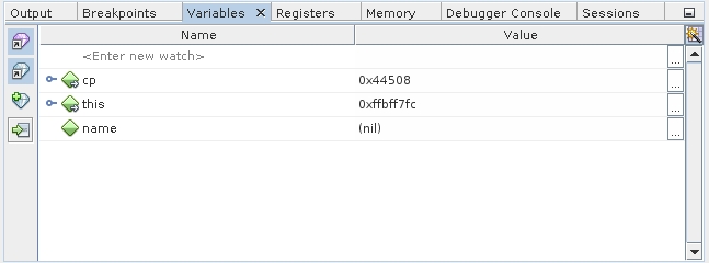

  • 「変数」ウィンドウには、すべてのローカル変数が自動的に表示されます。「変数」ウィンドウのパラメータの値を確認します。
    1. 「変数」タブをクリックします。
      image:「変数」ウィンドウ
      name の値が NULL であることに注意してください。その値が SEGV の原因である可能性が高いですが、もう一方のパラメータ (*cp)->name() の値を確認します。

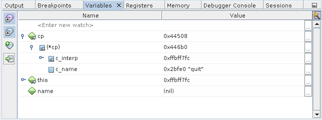

    2. 「変数」ウィンドウで、cp ノードを展開し、次に (cp*) ノードも展開します。この name は "quit" になっており、問題ありません。
      image:ノードが展開された「変数」ウィンドウ
    *cp ノードを展開して追加の変数が表示されない場合は、.dbxrc ファイルの dbx 環境変数 output_inherited_members がオンに設定されていることを確認します。ウィンドウを右クリックして、「継承されたメンバー」チェックボックスをオンにしてチェックマークを追加して、継承されたメンバーの表示をオンにすることもできます。

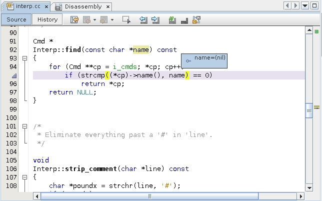

  • バルーン評価を使用して、パラメータの値を確認します。「エディタ」ウィンドウ内をクリックし、カーソルを strcmp() に渡されている変数 name の上に置きます。ヒントが表示され、name の値が NULL であるとわかります。
    image:バルーン評価のヒントを表示する「エディタ」ウィンドウ

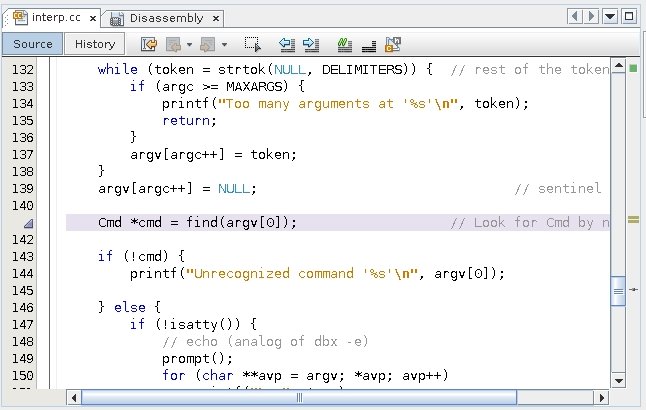

name の値を NULL にすることはできないため、この不正な値を Interp::find() に渡したコードを見つける必要があります。見つけるには:

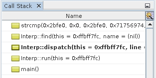

  1. 「デバッグ」->「スタック」->「呼び出し元を現在に設定」を選択するか、ツールバーの「呼び出し元を現在に設定」ボタン (Alt+Page Down) image:「呼び出し元を現在に設定」ボタン をクリックします。
    image:呼び出し元が現在のフレームとしてマーク付けされている「呼び出しスタック」ウィンドウ
  2. 「呼び出しスタック」ウィンドウで、Interp::dispatch() に対応するフレームをダブルクリックします。
    「エディタ」ウィンドウで、対応するコードが強調表示されます。
    image:未知のコードが表示された「エディタ」ウィンドウ
    このコードは未知であり、argv[0] の値が NULL であること以外に手掛かりがありません。
