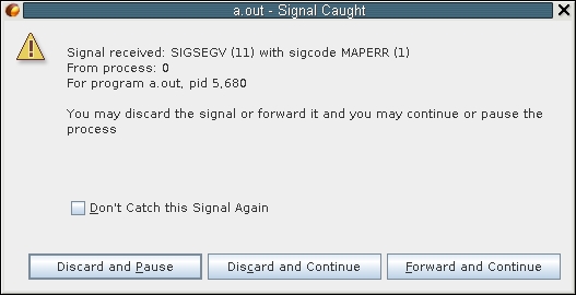

    警告ボックスに、SEGV に関する情報が表示されます。
    image:SEGV を表示する「シグナルがキャッチされました」警告ボックス
  3. 警告ボックスで、「破棄して一時停止」をクリックします。

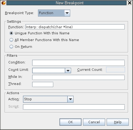

  • 関数ブレークポイントの設定
    関数ブレークポイントを設定します。
    1. 「エディタ」ウィンドウで、「Interp::dispatch」を選択します。
    2. 「デバッグ」->「新規ブレークポイント」を選択するか、右クリックして「新規ブレークポイント」を選択します。
      「新規ブレークポイント」ダイアログボックスが表示されます。
      image:「新規ブレークポイント」ダイアログボックス
      選択した関数の名前が「関数」フィールドに表示されています。
    3. 「OK」をクリックします。

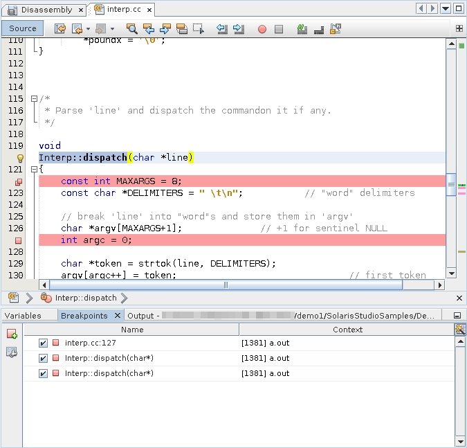

「ブレークポイント」ウィンドウとエディタは、通常次のように表示されます。
image:乱雑な「エディタ」ウィンドウ
エディタ内が乱雑になるのを避けるため、「ブレークポイント」ウィンドウを使用します。
  1. 「ブレークポイント」タブをクリックします (または前に最小化している場合は最大化します)。
  2. 行ブレークポイントおよび関数ブレークポイントの 1 つを選択して、右クリックして「削除」を選択します。

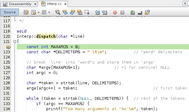

これで Interp::dispatch() にブレークポイントが 1 つできたので、「デバッガ・コンソール」ウィンドウで「再起動」 image:「再起動」ボタン を再度クリックして Return キーを押すと、実行可能コードを含む dispatch() 関数の最初の行でプログラムが停止します。
image:122 行目で実行が停止した「エディタ」ウィンドウ

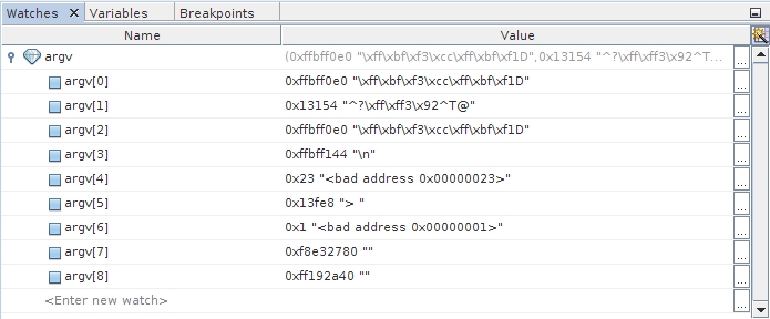

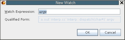

    find() に渡される argv[0] の問題が特定されたので、argv に対してウォッチポイントを使用します。
  1. 「エディタ」ウィンドウで argv のインスタンスを選択します。
  2. 右クリックして「新規ウォッチポイント」を選択します。選択したテキストを含む「新規ウォッチ」ダイアログボックスが表示されます。
    image:「新規ウォッチポイント 」ダイアログボックス
  3. 「OK」をクリックします。

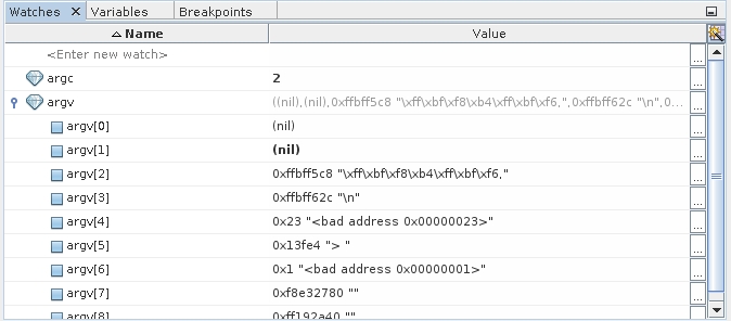

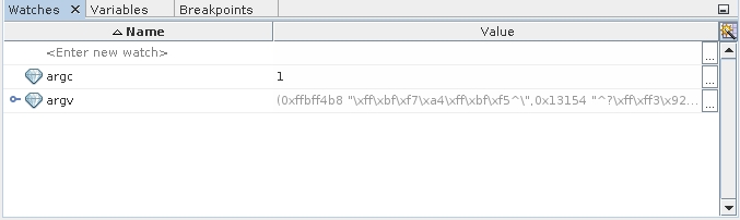

  4. 「ウォッチ」ウィンドウを開くには、「ウィンドウ」->「ウォッチ」(Alt+Shift+2) を選択します。
  5. 「ウォッチ」ウィンドウで、argv を展開します。
    image:argv が展開された「ウォッチポイント 」ウィンドウ
    argv は初期化されておらず、argv はローカル変数であるため、前の呼び出しでスタックに残されたランダムな値を「継承」している可能性があることに注意してください。これは問題の原因でしょうか。
    注 -  ウォッチ変数を確認する際には、「変数」ウィンドウ、「ウォッチ」ウィンドウのどちらを使ってもかまいません。
  6. 緑色の PC の矢印が int argc = 0; を指すまで、「ステップ・オーバー」(F8) image:「ステップオーバー」ボタン を 2 回クリックします。
  7. argcargv のインデックスになるため、argc のウォッチポイントも作成します。argc も現時点では初期化されておらず、意図しない値が含まれている可能性があることに注意してください。
    argc のウォッチポイントは、argv のウォッチポイントのあとで作成したため、「ウォッチ」ウィンドウでは 2 番目に表示されます。
  8. ウォッチポイント名をアルファベット順に並べるには、「名前」列見出しをクリックして列をソートします。次の図のソートの三角印を確認してください。

    「シグナルがキャッチされました」警告ボックスが再度表示されます。
    image:「シグナル捕獲 」警告ボックス
  14. 以前のように「破棄して一時停止 」をクリックします。
    Interp::dispatch() で停止したあとの find() の最初の呼び出しが、本当に不具合のある場所です。

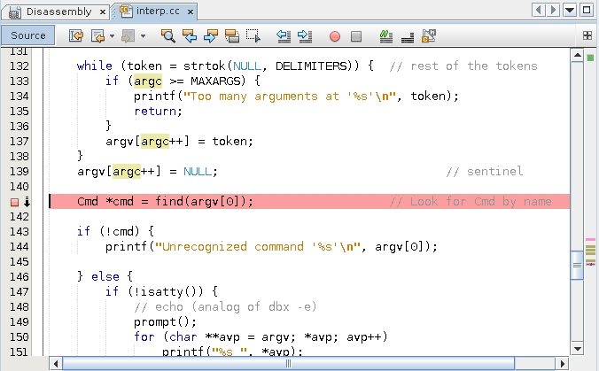

    2. find() の呼び出しサイトで行ブレークポイントを切り替えます。
    3. 「ブレークポイント」ウィンドウを開いて、Interp::dispatch() 関数ブレークポイントを無効にします。
      dbxtool の表示は次の図のようになります。
      image:1 つを無効にし、2 つのブレークポイントを示す「エディタ 」ウィンドウ
    4. 下矢印は、2 つブレークポイントが 141 行に設定され、それらの 1 つが無効であることを示しています。

  16. バグはどこにあるでしょうか。ふたたびウォッチポイントをみてみましょう。
    image:「ウォッチポイント」ウィンドウ
    行が空であり、トークンを持っていなかったため、strtok() の最初の呼び出しが NULL を返したため、argv[0] が NULL であることに注意してください。
