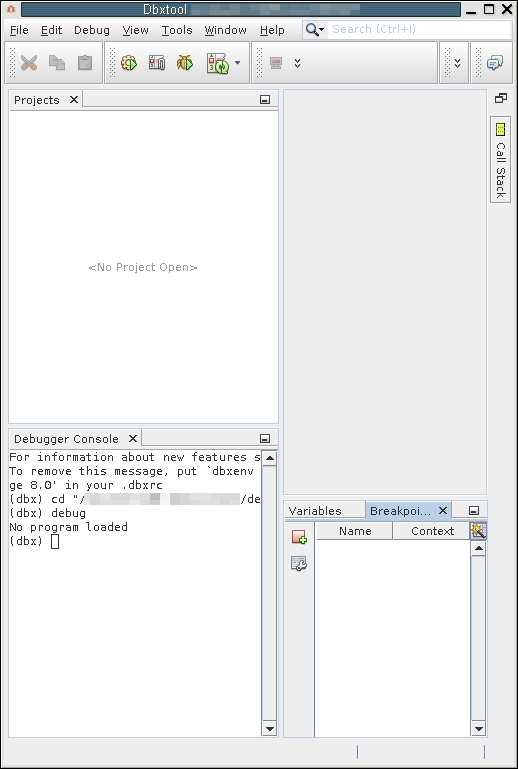

最初に dbxtool を起動すると、通常はウィンドウが次のように表示されます。
image:dbxtool ウィンドウ

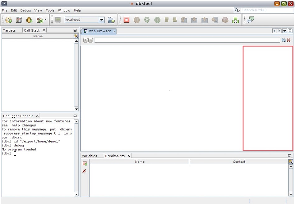

    1. 「呼び出しスタック」ウィンドウのヘッダーをクリックして、ウィンドウを下および右へドラッグします。赤いアウトラインが次の図の位置に表示されたら、ウィンドウを放します。
      image:タブ領域の右端に「呼び出しスタック」ウィンドウのアウトラインが表示された dbxtool ウィンドウ

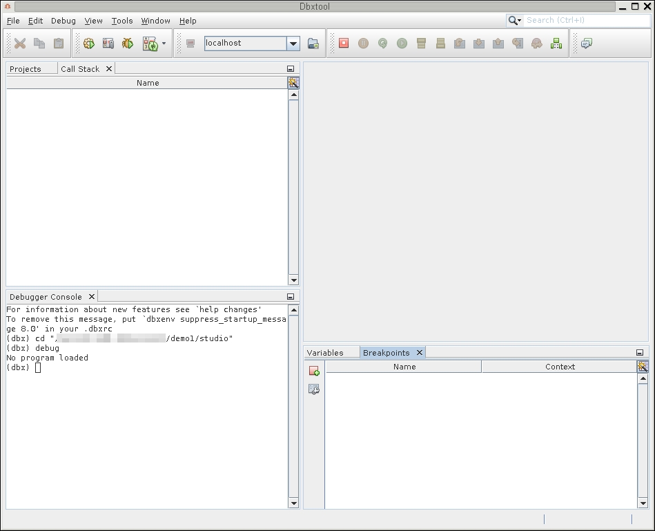

    3. メインウィンドウを画面の半分に縮小します。
      image:「呼び出しスタック」ウィンドウを最大化した画面半分サイズの dbxtool ウィンドウ

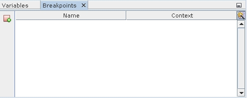

    たとえば、「ブレークポイント」タブをクリックし、ウィンドウの最小化ボタンをクリックすると、ウィンドウのグループ全体が最小化します。
    image:「ブレークポイント 」ウィンドウ

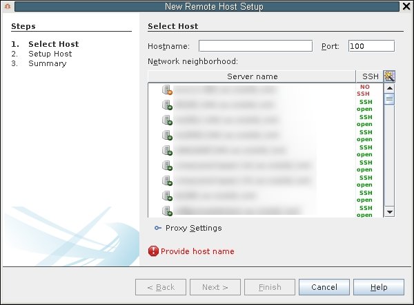

    3. 「新規リモート・ホストの設定」ウィザードで、「隣接ネットワーク」リストから使用可能なサーバーを選択し、「次へ」をクリックします。
      image:「新規リモート・ホストの設定」ダイアログボックスの「ホストを選択」ページ

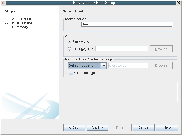

    4. ログイン情報を入力し、認証方法を選択して「次へ」をクリックします。「パスワード」を選択した場合は、入力を要求されたらパスワードを入力します。
      image:「新規リモート・ホストの設定」ダイアログボックスの「ホストの設定」ページ
