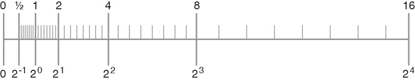

前に説明したように、どのコンピュータ演算でも、正確に表すことができる数値のセットは有限数しか存在しません。数値の大きさが小さくなり、0 に近づくにつれて、隣接する表現可能な数値の間隔は狭くなります。逆に、数値の大きさが大きくなるにつれて、隣接する表現可能な数値の間隔は広がります。
たとえば、3 ビットの精度しかない 2 進演算を使用しているとします。この場合は、次の図に示すように、任意の 2 つの 2 のべき乗の間には 23 = 8 個の表現可能な数値があります。
図 6  数直線
image:2 進演算の数直線の例
この数直線は、指数が 1 増えるごとに数値の間隔が 2 倍になる様子を示しています。
