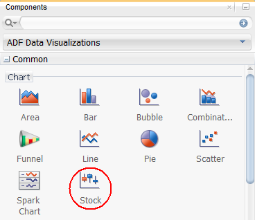

グラフ・コンポーネントには2種類のグラフがあり、データの表示に使用できます。JDeveloperは、使用可能なグラフのカテゴリを表示する「コンポーネント」ウィンドウを提供しています。図H-1 に、グラフの「コンポーネント」ウィンドウを示します。円で囲まれているものがグラフ・コンポーネントです。
図H-1 グラフの「コンポーネント」ウィンドウ
この図は周囲のテキストで説明しています

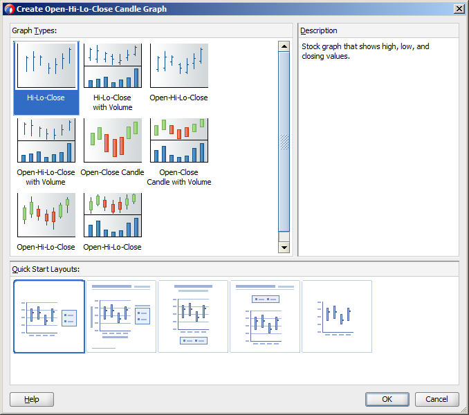

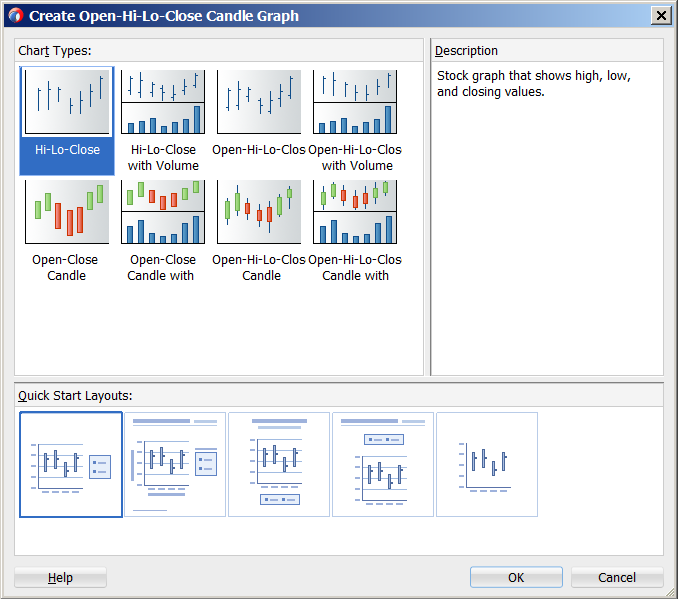

「コンポーネント」ウィンドウでグラフのカテゴリを選択すると、JDeveloperで使用可能なグラフ・タイプに関する説明を含むダイアログが表示され、グラフの作成時に視覚的支援が提供されます。図H-2 に、「コンポーネント」ウィンドウでStockコンポーネントを選択した場合に使用できる各種株価チャート・タイプとレイアウトを示します。
図H-2 「始値 -高値 - 安値 - 終値ローソク・グラフの作成」ダイアログの株価チャート・タイプ
この図は周囲のテキストで説明しています
グラフには次のタイプがあります。
  • 株価: データを株式の高値、低値および終値として示します。各株価マーカーは、選択された株価チャートの種類に応じて2から4個(オプションの出来高マーカー以外)の異なる値を表します。株式グラフでは、株価を表示し、必要に応じてグラフに1つ以上の株式の取引出来高も表示できます。株価またはローソク足株価チャートが出来高を含む場合、出来高はグラフの下部に棒で表示されます。
    ローソク足株価チャートは株価を表し、オプションで1つの株の出来高を表示します。ローソク足株価チャートが出来高を含む場合、出来高はグラフの下部に棒で表示されます。
    ローソク足株価チャートでは、始値と終値のうち低い方の値がローソクの下端で示されます。高い方の値がローソクの上端で示されます。終値が始値より高い場合、ローソクは緑色です。始値が終値より高い場合、ローソクは赤色です。

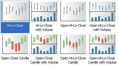

    図H-3に、デフォルトのグラフを選択した「株式グラフの作成」ダイアログに表示される、株価チャート・タイプのバリエーションを示します。
    図H-3 株価チャート・タイプのバリエーション
    この図は周囲のテキストで説明しています

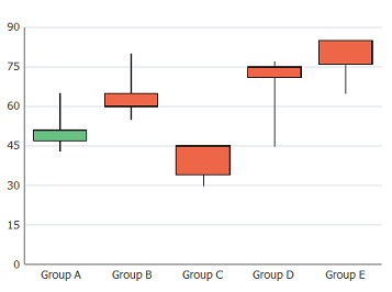

    図H-4に、ローソク足株価チャートの例を示します。
    図H-4 ローソク足株価チャートの例
    この図は周囲のテキストで説明しています

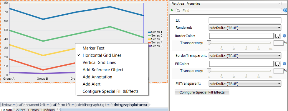

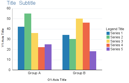

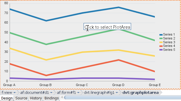

H.1.2.1 グラフ・レイアウト
オプションのグラフ・タイトル、サブタイトル、脚注、凡例および軸タイトルの各コンポーネントは、配置や外観をカスタマイズできます。すべてのグラフに存在する描画エリアは、外観をカスタマイズできます。図H-5に、棒グラフ用のグラフ・コンポーネントのデフォルト表示を示します。
図H-5 グラフ・レイアウト・コンポーネント
この図は周囲のテキストで説明しています

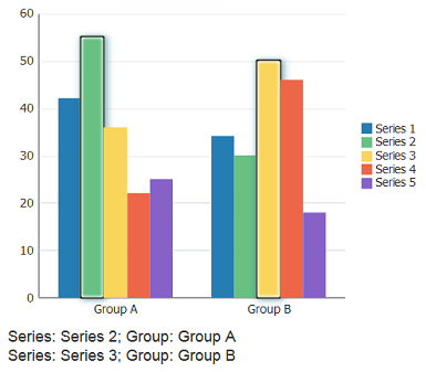

H.1.2.4 データ・マーカー選択
グラフは、データ・マーカーの単一または複数の選択を有効にできます。コンテキスト・メニューを表示したり、ユーザーがデータ・マーカーをクリックしたときにプログラムで応答したりするには、選択を有効にする必要があります。
図H-6に、選択が有効な棒グラフを示します。各データ・マーカーは、その上を移動すると強調表示され、マーカーが選択可能であることが視覚的に示されます。
図H-6 選択サポートが有効な棒グラフ
この図は周囲のテキストで説明しています

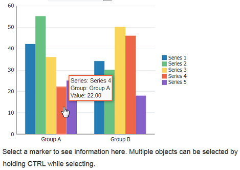

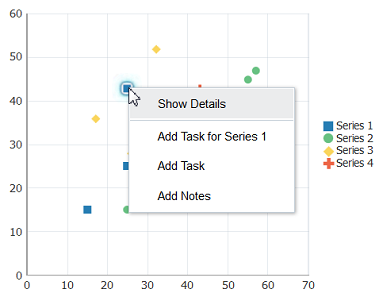

H.1.2.5 コンテキスト・メニュー
グラフでは、次の3タイプのいずれかのファセットを使用する右クリック・コンテキスト・メニューがサポートされます。
  • コンポーネント内で選択できない領域に表示されるコンテキスト・メニュー(描画エリアなど)
  • 選択可能要素(散布図のマーカーなど)で表示されるコンテキスト・メニュー
  • 複数選択可能要素で表示されるコンテキスト・メニュー
図H-7に、散布図で選択されたマーカーに表示されるコンテキスト・メニューを示します。
図H-7 散布図で選択されたマーカーのコンテキスト・メニュー
この図は周囲のテキストで説明しています

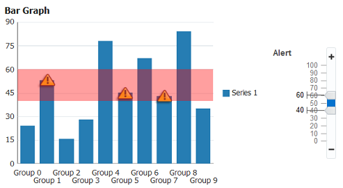

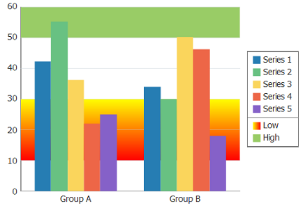

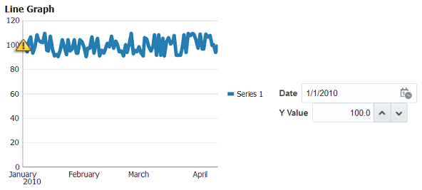

H.1.2.6 参照面/線およびアラート
グラフは、データ参照面または参照線がグラフの系列または軸に関連付けられるように構成できます。これとは別に、エラーや警告など、個別の記号で強調表示する必要のある追加のデータ・ポイントを定義するように、グラフを構成することができます。図H-8に、グラフのアラート範囲内の棒ごとに警告アラート・アイコンの付いた棒グラフを示します。図には、参照面を変更するためにグラフと関連付けることのできるADF入力範囲スライダも示しています。
図H-8 棒グラフでのアラート
この図は周囲のテキストで説明しています

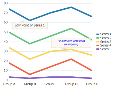

H.1.2.8 注釈
注釈は、グラフ・データの重要な値を呼び出すために使用できます。図H-10に、折れ線グラフの注釈の例を示します。
図H-10 折れ線グラフの注釈

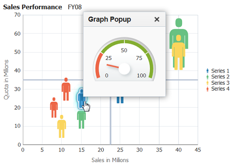

H.1.2.9 ポップアップのサポート
グラフ・コンポーネントは、情報を提供したり、エンド・ユーザーからの入力を要求したりするポップアップのダイアログ、ウィンドウおよびメニューが表示されるように構成できます。図H-11に、グラフ内でゲージ・コンポーネントを表示するポップアップを示します。
図H-11 散布図内のポップアップ
この図は周囲のテキストで説明しています

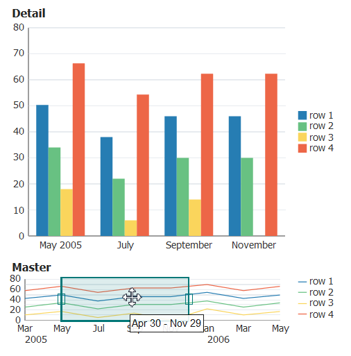

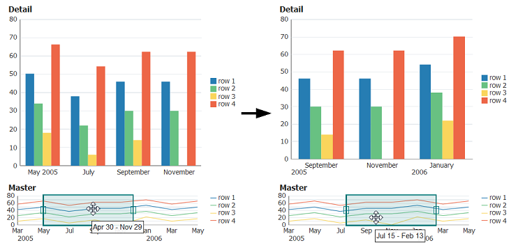

H.1.2.10 時間セレクタ
時間軸のあるグラフには、ユーザーが時間軸で時間範囲を選択できる時間セレクタが組み込まれるように構成できます。図H-12に、グラフ内にマスター/ディテール・データを表示するためにユーザーが有効にした時間セレクタを示します。ユーザーが折れ線グラフで時間セレクタを移動すると、棒グラフが変化し、選択した期間のデータが表示されます。
図H-12 折れ線グラフでの時間セレクタ
この図は周囲のテキストで説明しています

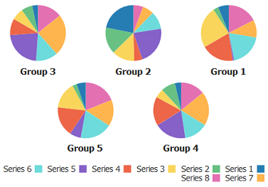

H.1.2.11 双方向サポート
グラフ用のすべてのイメージ形式で、双方向ロケールがサポートされます。図H-13に、複数の円グラフ内の双方向サポートを示します。
図H-13 複数の円グラフでの双方向サポート

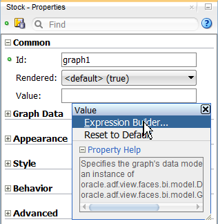

ダイアログが完了して、ページにグラフが追加されると、「プロパティ」ウィンドウを使用して、データ値を指定し、グラフに追加の表示属性を構成できます。
「プロパティ」ウィンドウで、プロパティ・フィールドにマウス・カーソルを合わせると表示されるアイコンをクリックすることで、プロパティの説明や編集オプションを表示できます。図H-15に、株価チャート・コンポーネントのvalue属性のドロップダウン・メニューを示します。
図H-15 株価チャート・コンポーネントのValue属性のドロップダウン・メニュー
この図については周囲のテキストで説明しています。

  1. 「コンポーネント」ウィンドウで、「ADFデータ視覚化」ページの「チャート」パネルから希望するグラフのカテゴリをページにドラッグ・アンド・ドロップし、「グラフの作成」ダイアログを開きます。
  2. ダイアログを使用して、グラフ・タイプと、グラフ・タイトル、凡例およびラベルの表示用クイック・スタート・レイアウトを選択します。ダイアログのヘルプを参照するには、[F1]を押すか「ヘルプ」をクリックします。
  3. 「OK」をクリックしてグラフをページに追加します。
  4. 「プロパティ」ウィンドウで、グラフの属性を確認します。ヘルプ・ボタンを使用して、グラフ・タイプ・コンポーネントの完全なタグ・ドキュメントを表示します。

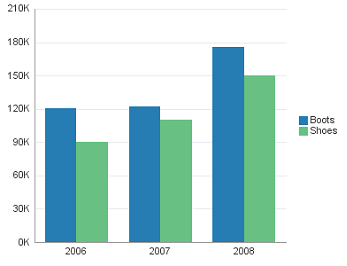

たとえば、図H-16の表には、2006、2007および2008の3つの列と、ShoesおよびBootsの2つの行があります。このデータから、3年間のブーツと靴の年間売上げを比較するグラフが生成されます。
図H-16 年間売上高の比較
この図は周囲のテキストで説明しています
マネージドBeanでは、表形式のデータを含むリストは、グラフに渡すデータ値ごとに3メンバーのObject配列で構成されます。各配列のメンバーは次のように編成される必要があります。
  • 1つ目のメンバー(索引0)は、データ値のグリッドの列ラベルです。これは通常Stringです。グラフに時間軸がある場合は、JavaのDate型で指定する必要があります。列ラベルは、通常、グラフのグループを識別します。
  • 2つ目のメンバー(索引1)は、データ値のグリッドの行ラベルです。これは通常Stringです。行ラベルはグラフで系列ラベルとして、通常、凡例に表示されます。
  • 3つ目のメンバー(索引2)はデータ値で、通常Doubleです。
次の例に、3年間の靴とブーツの年間売上げを比較するグラフに必要なデータのリストを作成するコードを示します。
public List getTabularData()
    ArrayList list = new ArrayList();
    String[] rowLabels  = new String[] {"Boots", "Shoes"};
    String[] colLabels  = new String[] {"2006", "2007", "2008"};
    Double [] [] values = new Double[][]{
        {120000.0, 122000.0, 175000.0},
        {90000.0, 110000.0, 150000.0}
    for (int c = 0; c < colLabels.length; c++)
     for (int r = 0; r < rowLabels.length; r++)
        list.add (new Object [] {colLabels[c], rowLabels[r],
            new Double (values[r][c])});
    return list;
図H-17に、前述の例のメソッドを集合縦棒グラフのtabularData属性に追加した場合にページでレンダリングされるグラフを示します。
図H-17 表形式データを使用して年間売上高を比較する棒グラフ
この図は周囲のテキストで説明しています

  1. 「構造」ウィンドウで「dvt:typeGraph」ノードを右クリックし、「プロパティに移動」を選択します。
  2. 「プロパティ」ウィンドウで、「グラフ・データ」セクションを展開します。
  3. 「TabularData」属性のドロップダウン・メニューから、「式ビルダー」を選択します。
  4. 「式ビルダー」ダイアログで検索ボックスを使用してグラフのマネージドBeanを検索します。
  5. マネージドBeanのノードを展開し、表形式データのリストを含むメソッドを選択します。
  6. 「OK」をクリックします。
    式が作成されます。
    たとえば、sampleGraphというマネージドBeanとgetTabularDataというメソッドの場合、式ビルダーによりグラフのtabularData属性の値として、コード#{sampleGraph.tabularData}が生成されます。

ビジュアル・エディタ内のポップアップでは、カスタマイズするグラフ機能の選択を確認します。たとえば、図H-19に、折れ線グラフの描画エリアに表示されるポップアップを示します。
図H-19 折れ線グラフのビジュアル・エディタのポップアップ
この図は周囲のテキストで説明しています
ビジュアル・エディタでグラフ機能を選択すると、専用の編集コンテキスト・メニューが使用できるようになります。図H-20に、折れ線グラフの描画エリアのコンテキスト・メニューを示します。ここから、横方向グリッド・マークのデフォルトの表示を削除するなどの各種オプションを選択できます。コンテキスト・メニューや「プロパティ」ウィンドウのボタンを使用すると、描画エリアの特殊塗りつぶし効果を構成することもできます。グラフ・タグの選択は、ビジュアル・エディタ、「構造」ウィンドウ、「プロパティ」ウィンドウおよびソース・エディタで同期化されます。
図H-20 折れ線グラフの描画エリアのコンテキスト・メニュー
この図は周囲のテキストで説明しています
折れ線グラフの構成の詳細は、グラフでの線の外観の変更。特殊塗りつぶし効果の構成の詳細は、「グラフでのグラデーション特殊効果の使用」を参照してください。

H.3.2.2 グラフのタイトルと脚注の指定方法
グラフのタイトル、サブタイトルおよび脚注を指定できます。これらのテキスト・エントリに、グラフの個別の子タグを使用します。これらの各子タグの属性では、テキスト・フィールドの水平方向の位置合せ、テキストの内容と、テキストをレンダリングするかどうかを定義できます。
タイトル、サブタイトルおよび脚注のタグでは、子グラフ・フォント・タグの使用がサポートされ、各テキスト・フィールドに使用するフォント特性を指定できます。

  1. ビジュアル・エディタで、グラフ上の「O1ティック・ラベル」要素を選択します。
    または、「構造」ウィンドウで「dvt:o1Axis」ノードを選択し、「プロパティ」ウィンドウでO1軸の構成をクリックし、「値ラベル」を選択することもできます。
  2. 「プロパティ」ウィンドウで、次のプロパティに必要な値を入力します:
    • TextRotation: ティック・ラベルを読みやすくするために、テキストの回転度数の指定に使用します。
      ヒント:
      最良の結果を得るには、90度の倍数の回転角度を使用します。他の角度はレンダリング・テクノロジで適切にサポートされず、お薦めできません。
    • TickLabelSkipMode: 順序軸上でティック・ラベルを表示するかどうか、およびどのように表示するかの指定に使用します。TLS_MANUALで値を設定すると、必要に応じてtickLabelSkipCount属性を使用してティック・ラベル間に表示するティック・ラベルの数を設定すること、およびtickLabelSkipFirst属性を使用してスキップする最初のティック・ラベルのインデックスを設定することができます。
  3. 必要に応じて、「プロパティ」ウィンドウで「フォントの構成」ボタンをクリックし、子のdvt:graphFontタグのプロパティを設定します。
X軸のティック・マークとティック・ラベルの外観を制御する手順:
  1. 「構造」ウィンドウで、「dvt:typeGraph」ノードを右クリックし、「グラフ・タイプの中に挿入」→「ADFデータ視覚化」→「X1主ティック」を選択します。
  2. 「プロパティ」ウィンドウで、このタグの属性に希望の値を入力し、「ティック・ラベルの構成」ボタンをクリックしてグラフに「X1ティック・ラベル」タグを追加します。
  3. 「プロパティ」ウィンドウで、「X1ティック・ラベル」に希望の値を入力し、必要な場合は「フォントの構成」ボタンをクリックしてティック・ラベルのフォント特性を指定します。

H.3.5 グラフのツールチップのカスタマイズ
ツールチップは、データ・マーカーのIDや詳細情報を表示するのに便利です。markerTextを表示する領域のない小さいグラフには非常に便利です。タイトル、サブタイトル、脚注、凡例テキスト、注釈などのテキストが切り捨てられている場合は、そのコンポーネントのツールチップがグラフに自動的に表示されます。
ほとんどのグラフで、データ・マーカー上にカーソルを置くと、ツールチップが表示されます。折れ線または面グラフでは、単に線上または面上ではなく、データ・マーカー上、あるいは線または面の隅にカーソルを置く必要があります。
各グラフ・マーカー(棒など)で情報付きのツールチップが表示されるように指定できます。グラフのツールチップのカスタマイズには、次のグラフの属性が使用できます。
  • markerTooltipType: マーカー(棒など)に対するツールチップを表示するかどうかを指定し、ツールチップに表示する情報の種類を特定します。テキストのみ、値のみ、あるいはテキストと値の情報を表示できます。特定のグラフ・タイプでは、積上げグラフ・マーカーごとに累積データ値を表示したり、円グラフのスライス・マーカーごとに割合のデータを表示できます。
  • seriesTooltipLabelType: 凡例に表示される値のセットごとにツールチップを表示するかどうかを指定します。この属性では、系列ツールチップに表示される情報の種類も制御されます。たとえば、系列全体を示す一般的な語(「製品」など)のテキストを表示するか、系列の特定のメンバーを示す特定の語(特定の製品名など)のテキストを表示するかを選択できます。
    注意:
    グラフでは、グラフのmarkerTooltipType属性にテキストを含む設定が行われている場合のみ、系列のツールチップ・ラベルが表示されます。
  • groupTooltipLabelType: 軸上のデータ・グループに対するツールチップ・ラベルを表示するかどうかを指定します。たとえば、特定の製品の売上げが年ごとまたは四半期ごとにまとめられているとします。グループ全体を示す一般的な語(「時間」など)のテキストを表示するか、グループの各メンバーを示す特定の語(四半期を表すQ1、Q2、Q3、Q4など)のテキストを表示するかを選択できます。
グラフのmarkerTooltipTemplate属性をトークン化された文字列に設定することにより、グラフ内のすべてのマーカー・ツールチップの書式をすばやく設定できます。この属性には1つの文字列を指定でき、これには事前に定義されたトークンのセットをいくつでも含めることができます。次に例を示します。
<dvt:lineGraph markerTooltipTemplate="Template Based Tooltip NEW_LINE SERIES_LABEL GROUP_LABEL NEW_LINE Value: Y_VALUE"/>

H.4.3 グラフでのグラデーション特殊効果の使用
グラデーションは、オブジェクトの色が段階的に変わる特殊効果です。グラデーションの各色は、ストップで表します。最初のストップはストップ0、2番目はストップ1のようになります。特殊効果をサポートするグラフのサブコンポーネントには、特殊効果のストップをいくつでも指定できます。
グラフの次のサブコンポーネントにグラデーション特殊効果を定義できます。
  • グラフの背景: dvt:backgroundタグを使用します。
  • グラフの描画エリア: dvt:graphPlotAreaタグを使用します。
  • グラフの円フレーム: dvt:graphPieFrameタグを使用します。
  • 凡例エリア: dvt:legendAreaタグを使用します。
  • 系列: dvt:seriesタグを使用します。
    注意:
    デフォルトでは、グラフの系列グラデーションは、seriesEffect属性でSE_AUTO_GRADIENTの値に設定されており、データ・マーカーはより滑らかな外観で、グラフィックのアンチエイリアス処理が適用されます。カスタム系列グラデーションを指定するには、属性をSE_NONEに設定する必要があります。
  • 時間セレクタ: dvt:timeSelectorタグを使用します。
  • 参照エリア: dvt:referenceObjectタグを使用します。
グラデーション特殊効果を使用する方法は、この効果がサポートされるグラフの各部分で同じです。
H.4.3.1 グラデーション特殊効果のグラフへの追加方法
特殊効果を追加するグラフのサブコンポーネントごとに、dvt:specialEffectsタグをサブコンポーネントの子タグとして挿入する必要があります(まだ存在しない場合)。たとえば、グラデーションをグラフの描画エリアに追加する場合は、dvt:graphPlotAreaタグの子であるdvt:specialEffectsタグを1つ作成します。
その後、オプションでサブコンポーネントの塗りつぶし色の変化の割合を制御する場合は、コンポーネントの塗りつぶしの色と変化の割合の制御に必要な数のdvt:gradientStopStyleタグを挿入します。このdvt:gradientStopStyleタグは、1つのdvt:specialEffectsタグの子タグとして挿入する必要があります。
始める前に:
グラフの属性やグラフの子タグが機能にどのような影響を与えるかについて理解しておくと役立ちます。詳細は、「グラフの構成」を参照してください。
他のADF Faces機能を使用して追加できる他の機能について理解しておくことをお薦めします。詳細は、「グラフ・コンポーネントの追加機能」を参照してください。
ページにすでにグラフが存在している必要があります。ない場合は、この章の指示に従ってグラフを作成します。詳細は、「ページへのグラフの追加方法」を参照してください。
グラデーション特殊効果をグラフに追加するには:
  1. 構造ウィンドウで、グラデーション特殊効果を持たせるコンポーネントに対応するグラフの子ノードを見つけ、必要に応じて開きます。
    たとえば、グラデーション特殊効果をグラフの描画エリアに設定するには、dvt:graphPlotAreaノードを見つけて、必要に応じて開きます。
  2. 選択した子ノードに「dvt:specialEffects」子ノードが含まれていない場合は、ノードを右クリックし、「子ノードの中に挿入」→「特殊効果」を選択します。
    たとえば、グラデーション特殊効果をグラフの描画エリアに設定するには、dvt:graphPlotAreaを右クリックし、「描画エリアの中に挿入」→「特殊効果」を選択します。
  3. 「プロパティ」ウィンドウを使用して、dvt:specialEffectsタグの属性に値を入力します。
    1. FillType: FT_GRADIENTを選択します。
      GradientDirectionでは、グラデーションの塗りつぶしに使用する変化の方向を選択します。
    2. NumStops: グラデーションに使用するストップの数を入力します。
  4. オプションで各グラデーション・ストップの色と変化の割合を制御する場合は、「構造」ウィンドウで「dvt:specialEffects」ノードを右クリックし、「特殊効果の中に挿入」→「グラデーション終了スタイル」を選択します。
  5. 「プロパティ」ウィンドウを使用して、dvt:gradientStopStyleタグの属性に値を入力します。
    1. StopIndex: specialEffectsタグ内に含まれるdvt:gradientStopStyleタグ内の索引としてゼロベースの整数を入力します。
    2. GradientStopColor: グラデーション内のこの部分に使用する色を入力します。
    3. GradientStopPosition: 指定した停止色のグラデーションでの相対的距離を入力します。グラデーションのスケールは0から100です。0または100が指定されない場合、これらのポイントにはデフォルトの位置が使用されます。
  6. 指定するグラデーション・ストップごとに、ステップ4とステップ5を繰り返します。

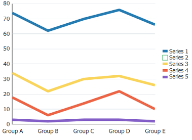

H.5.2 グラフの線の外観の変更
グラフ・タグの子dvt:seriesSetの属性を使用して、レーダー・グラフの線の外観を変更できます。
H.5.2.1 グラフでのデータ線またはデータ・マーカーの表示
レーダー・グラフには、データ線またはデータ・マーカーを表示できます。データ線ではなく、マーカーを表示する場合、マーカーが凡例に自動的に表示されます。
「プロパティ」ウィンドウで、dvt:seriesSetタグの次の属性を設定して、データ線またはデータ・マーカーを表示します。
  • LineDisplayed: グラフにデータ線を表示するかどうかを指定します。次の値を設定できます。
    • trueは、グラフにデータ線が表示されることを示します。
    • falseは、グラフにデータ線ではなく、マーカーが表示されることを示します。
  • MarkerDisplayed: グラフにマーカーまたはデータ線を表示するかどうかを指定します。次の値を設定できます。
    • trueは、グラフにマーカーが表示されることを示します。
    • falseは、グラフにデータ線が表示されることを示します。
注意:
lineDisplayed属性とmarkerDisplayed属性の両方にfalseを設定しないでください。
H.5.2.2 グラフ系列の線の外観の変更
次のリストで説明するように、dvt:seriesSetタグとdvt:seriesタグを使用して線の外観をカスタマイズできます。
  • dvt:seriesSetタグで次の属性に値を指定すると、タグ内のすべてのdvt:seriesタグに作用します。
    • defaultMarkerShape: 折れ線グラフ、散布図、極グラフ、バブル・グラフおよび組合せグラフにのみ使用されます。系列セット内のすべての系列のデフォルト・マーカーの形状を示します。
    • defaultMarkerType: 組合せグラフおよび折れ線グラフにのみ使用されます。有効な値は、MT_AREA、MT_BAR、MT_MARKERおよびMT_DEFAULTです。
  • dvt:seriesタグで、次の線属性を使用して個々の系列の設定を指定できます。
    • lineWidth: 線の幅をピクセルで指定します。
    • lineStyle: グラフで実線、点線、ダッシュ線、ダッシュと点の組合せの線のいずれを使用するかを指定します。
dvt:seriesSetタグとdvt:seriesタグの使用の詳細は、「個々の系列アイテムの色とスタイルの指定方法」の手順を参照してください。

H.5.4 参照線または領域のグラフへの追加
参照線および領域は、系列や軸の数や関連付けにかかわらず、常に表示する、ロールオーバーのみに表示する、または表示しない設定が可能です。
系列(グラフの凡例で1つの色で表示されるデータ値のセット)に関連付けられる参照線を作成できます。参照線付きの系列が複数ある場合、カーソルを系列マーカーまたは対応する系列凡例アイテム上に移動したときのみ参照線が表示されます。これは、複数の参照線はユーザーにとって紛らわしいからです。
軸に関連付ける参照領域を作成することもできます。通常、これらの領域はY軸に関連付けられます。複数の参照領域がある場合、カーソルを関連する軸上に移動すると、これらの領域も表示されます。
実行時までアプリケーションで必要な参照線と領域の数がわからない場合、参照線と領域を実行時に動的に作成することができます。
たとえば、グラフに表示されている値を参照するために、棒グラフに領域を追加できます。図H-21に、グラフの高い値と低い値に対する2つの参照領域がある棒グラフを示します。
図H-21 参照領域のある棒グラフ
この図は周囲のテキストで説明しています
H.5.4.1 設計時に参照線または領域を作成する方法
参照線も参照領域も、次のタグを使用して作成されます。
  • referenceObjectSet: このグラフの参照線または参照領域のすべての参照オブジェクト・タグをラップします。
  • referenceObject: タグが参照線を表すか、参照領域を表すかを示し、タグの特性を指定します。
始める前に:
設計時に参照線または領域をグラフに追加する手順:
  1. 「構造」ウィンドウで、「dvt:typeGraph」ノードを右クリックし、「グラフ・タイプの中に挿入」→「ADFデータ視覚化」→「参照オブジェクト・セット」を選択します。
  2. dvt:referenceObjectSetノードを右クリックして、「プロパティに移動」を選択します。
  3. 「プロパティ」ウィンドウで、特定の軸に関連付けられている参照領域を定義する場合、適切な軸を表示するための値または軸の属性(displayX1、displayY1またはdisplayY2)の値を指定します。
    値RO_DISPLAY_AUTOMATICは、関連付けられている軸上にマウスが移動したときにのみ参照領域が表示されるようにします。これを選択すると、複数の参照領域が同時に表示されて混乱を招くことがなくなります。
    オプションで、参照領域にグラデーション特殊効果を適用できます。詳細は、「グラフでのグラデーション特殊効果の使用」を参照してください。
  4. 参照線を定義する場合、線を表示するための値を指定します。
    値RO_DISPLAY_AUTOMATICは、カーソルが系列アイテム(棒など)またはグラフの凡例の対応する下位列エントリの上に移動したときにのみ参照線が表示されるようにします。これを選択すると、複数の系列の参照線が一度に表示されて混乱を招くことがなくなります。
  5. 「構造」ウィンドウで、「dvt:referenceObjectSet」ノードを右クリックし、「参照オブジェクト・セットの中に挿入」→「参照オブジェクト」を選択します。
  6. dvt:referenceObjectノードを右クリックして、「プロパティに移動」を選択します。
  7. 「プロパティ」ウィンドウで、以下を実行します。
    1. 「共通」セクションで、参照オブジェクトのIndex属性に値を指定し、参照オブジェクトのType属性にRO_LINEまたはRO_AREAを指定し、Association属性に関連付けるオブジェクト(参照線の場合は系列、参照領域の場合は特定の軸)を指定します。また、DisplayedInLegend属性を使用してオブジェクトを凡例に表示するかどうかを指定し、凡例に表示するテキストがある場合はこれを指定します。
    2. 参照線を作成する場合、「参照線」セクションで線に関連する属性に値を指定します。これには、線の値および線が関連付けられる系列の系列番号の指定も含まれます。系列番号は、グラフ・データ・バインディング・ダイアログに系列が表示される順番のことです。
    3. 参照領域を作成する場合、指定した軸の参照領域を示す高低の値を「参照面」セクションで指定します。
    4. 必要に応じて追加の属性を構成します。
      たとえば、Color属性のドロップダウン・メニューを使用して参照線または参照領域の色を入力します。詳細なヘルプを参照するには、[F1]を押すか、「ヘルプ」をクリックします。
H.5.4.2 設計時に参照線または領域を作成する場合の処理
設計時に参照線または領域を作成すると、JSFページのグラフのXML内にXMLコードが生成されます。参照オブジェクト(線も領域も)は、dvt:referenceObjectSetタグでラップされます。次の例に、図H-21の棒グラフに関連付けられた2つの参照領域のコードを示します。
<dvt:barGraph shortDesc="Graph" id="bg1">
  <dvt:referenceObjectSet>
    <dvt:referenceObject type="RO_AREA" association="Y1AXIS"
                         location="RO_BACK" color="#55FFFF00"
                         lowValue="10" highValue="30"
                         displayedInLegend="true" text="Low">
      <dvt:specialEffects fillType="FT_GRADIENT"
                          gradientDirection="GD_DOWN"
                          gradientNumStops="2">
        <dvt:gradientStopStyle stopIndex="0" gradientStopPosition="0"
                               gradientStopColor="#FFFF00"/>
        <dvt:gradientStopStyle stopIndex="1"
                               gradientStopPosition="100"
                               gradientStopColor="#FF0000"/>
      </dvt:specialEffects>
    </dvt:referenceObject>
    <dvt:referenceObject type="RO_LINE" association="Y1AXIS"
                         location="RO_BACK" color="#99cc66"
                         lineValue="50"
                         displayedInLegend="true" text="High"/>
  </dvt:referenceObjectSet>
</dvt:barGraph>

H.7.3.3 グラフへの時間セレクタの追加方法
時間軸を表示するように構成されているグラフには、時間セレクタを追加できます。時間セレクタを使用すると、ユーザーは時間軸でデータの範囲を選択できます。通常、時間セレクタは、ディテールが時間セレクタの日付範囲に基づいて表示される、マスター/ディテール・グラフで使用されます。
グラフに時間セレクタを追加するには、グラフにdvt:timeSelectorコンポーネントを追加し、マネージドBeanまたはバッキングBeanに範囲の開始日と終了日を返すためのメソッドを追加します。マスター/ディテール・グラフを構成する場合は、ユーザーが時間セレクタを移動したときにディテール・グラフを更新するためのリスナーを時間セレクタに追加します。
図H-22に、時間セレクタを使用するように構成されたマスター/ディテール・グラフの簡単な例を示します。ユーザーがマスター・グラフで時間セレクタを別の日付範囲に移動すると、棒グラフの表示が自動的に更新されます。
図H-22 マスター/ディテール・グラフの時間セレクタ
この図は周囲のテキストで説明しています
始める前に:
次のタスクを完了する必要があります。
  • 時間値に基づいて軸を表示するグラフをページに作成します。詳細は、「ページへのグラフの追加方法」を参照してください。

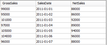

    面、棒、折れ線、組合せの各グラフおよび株価チャートには、列ラベルにオブジェクト・タイプがjava.util.Dateの日付が指定された場合に、時間軸が表示されます。時間セレクタを使用するには、日付を昇順でソートし、日、週、月などの一定の間隔を使用するようにします。
    たとえば、図H-22の折れ線グラフでは、o1軸に販売日付を、系列に総売上げを使用しています。図H-23に、サンプル・データを示します。
    図H-23 時間セレクタの例のサンプル・データ
    この図は周囲のテキストで説明しています
  • マスター/ディテール・グラフを構成する場合は、ディテールが時間セレクタの開始日と終了日に基づいて表示されるグラフを作成します。
    たとえば、図H-22の棒グラフでもo1軸に販売日付が使用されていますが、総売上げに加えて純売上げのデータも表示されています。
  • マネージドBeanまたはバッキングBeanに、時間範囲の開始日と終了日を返すメソッドを作成します。マネージドBeanのヘルプは、「マネージドBeanの作成と使用」を参照してください。
    次の例に、時間セレクタの時間範囲の開始日と終了日を返す2つのサンプル・メソッドを示します。
    // Include these imports in your bean
    import java.util.Calendar;
    import java.util.Date;
    import java.util.GregorianCalendar;
    // Add these variables to your bean
    private static Calendar cal1 = new GregorianCalendar (2011,0,2);
    private static Calendar cal2 = new GregorianCalendar (2011,0,4);
    private static Date m_startDate = cal1.getTime();
    private static Date m_endDate = cal2.getTime();
    // Add these methods to your bean
    public Date getTimeAxisStartDate() {
      return m_startDate;
    public Date getTimeAxisEndDate() {
      return m_endDate;
  • オプションで、マネージドBeanに時間セレクタのリスナー用のメソッドを追加します。
    次の例に、図H-22に表示されている時間セレクタのサンプル・リスナーを示します。
    import oracle.adf.view.faces.bi.event.TimeSelectorEvent;
    import javax.faces.event.AbortProcessingException;
    // Add this method to your bean
    public void processTimeSelectorEvent(TimeSelectorEvent event) throws AbortProcessingException
      Date startDate = new Date(event.getStartDate().getTime());
      Date endDate = new Date(event.getEndDate().getTime());
      if (graph2 != null)
        graph2.setTimeRangeStart(startDate);
        graph2.setTimeRangeEnd(endDate);
    この例では、graph2変数はページのバッキングBeanでUIGraphとして宣言されています。ユーザーがマスター・グラフで時間セレクタの範囲を変更すると、リスナーのコードによってディテール・グラフに新しい時間範囲が設定されます。
グラフに時間セレクタを追加するには:
  1. 「構造」ウィンドウで、「dvt:typeGraph」ノードを右クリックし、「グラフ・タイプの中に挿入」→「ADFデータ視覚化」→「時間セレクタ」を選択します。
  2. dvt:timeSelectorノードを右クリックして、「プロパティに移動」を選択します。
  3. 「プロパティ」ウィンドウで、次の属性に値を入力します。
    • ExplicitStart: 時間範囲の初期の開始日を返すメソッドへの参照を指定します。
      たとえば、timeSelectorDemoという名前のBeanと、前述の例で参照されているgetTimeAxisStartDate()メソッドの場合は、初期日付に#{timeSelectorDemo.timeAxisStartDate}と入力します。
    • ExplicitEnd: 時間範囲の初期の終了日を返すメソッドへの参照を指定します。
    • Mode: 属性のドロップダウン・リストから「EXPLICIT」を選択して、時間セレクタの表示を有効にします。デフォルトでは、この属性はOFFに設定されています。
    • FillColor: 属性のドロップダウン・リストから、時間セレクタの塗りつぶしの色を選択します。
    • 時間セレクタの背後にデータ・ポイントを表示するには、「透明度」スライダを使用して100%未満の値を選択します。
      たとえば、「透明度」スライダを53%に設定すると、図H-22の時間セレクタが複製されます。これにより、塗りつぶしの色の値が6桁の16進数値から8桁の値に変更されます。最初の2桁は、塗りつぶしの色の透明度を表します。デフォルトでは、塗りつぶしの色は#000000に設定されており、時間セレクタの塗りつぶしの色は不透明です。
    • オプションで透明色を有効にするには、FillTransparentドロップダウン・リストからtrueを選択します。
      FillTransparentとBorderTransparentをtrueに設定すると、時間セレクタは表示されなくなりますが、ユーザーはこれを選択できます。
    • BorderColor: 属性のドロップダウン・リストから、時間セレクタの枠線の色を選択します。
    • オプションで透明色を有効にするには、BorderTransparentドロップダウン・リストからtrueを選択します。
    • オプションで、「TimeSelectorListener」フィールドに、時間セレクタのリスナーを返すメソッドへの参照を指定します。
      たとえば、timeSelectorDemoという名前のBeanと、前述の例で参照されているprocessTimeSelectorEventメソッドの場合は、時間セレクタのリスナーに#{timeSelectorDemo.processTimeSelectorEvent}と入力します。
    次の例に、時間セレクタの例に対応するJSFページのコードを示します。
    <dvt:timeSelector explicitStart="#{timeSelectorDemo.timeAxisStartDate}"
                      explicitEnd="#{timeSelectorDemo.timeAxisEndDate}"
                      fillColor="#88c6d6ff" borderColor="#a5c6ff" mode="EXPLICIT"
                 timeSelectorListener="#{timeSelectorDemo.processTimeSelectorEvent}"/>
  4. ディテール・グラフを作成した場合は、ディテール・グラフが明示的な時間範囲を使用するように更新し、時間セレクタが変更されると時間範囲が更新されるように構成します。
    1. 構造ウィンドウで、ディテール・グラフのノードを右クリックして、「プロパティに移動」を選択します。
    2. 「プロパティ」ウィンドウで「外観」セクションを開きます。
    3. TimeRangeMode属性のドロップダウン・リストからTRM_EXPLICITを選択します。
    4. 「TimeRangeStart」フィールドに、時間範囲の開始時間を返すメソッドへの参照を指定します。
    5. 「TimeRangeEnd」フィールドに、時間範囲の終了時間を返すメソッドへの参照を指定します。
    6. 「プロパティ」ウィンドウで、「動作」セクションを開きます。
    7. PartialTriggersフィールドにマスター・グラフのIDを入力して、ユーザーが時間セレクタの範囲を変更したときにディテール・グラフを更新できるようにします。
      たとえば、図H-22の折れ線グラフのIDを参照する場合は、::graph1と入力します。また、PartialTriggersのドロップダウン・メニューから「編集」を選択して、部分トリガーを選択することもできます。
H.7.4 グラフへのアラートおよび注釈の追加
アラートは、エラーや警告など、個別の記号で強調表示する必要のあるデータ・ポイントをグラフ上に定義します。アイコンはアラートの場所を示します。カーソルをアラート・アイコン上に移動すると、そのアラートのテキストが表示されます。
注釈は、カーソルがデータ値上に移動するときに情報を提供するために、グラフ上のデータ値に関連付けられています。
H.7.4.1 グラフへのアラートの追加方法
アラートは、dvt:alertタグを使用してグラフにいくつでも定義できます。アラートはグラフ・タグの子であるdvt:alertSetタグにラップされます。アラートごとに、イメージ・ソース(imageSource)、およびアラートを表示するX軸または順序軸(xValue)とY軸(yValue)上の場所を指定する必要があります。グラフでY2軸を使用する場合、YValueAssignment属性を使用してyValueをY2軸に関連付けることができます。ユーザーがアラートにマウス・カーソルを合わせたときに表示されるテキストも指定できます。
次の例に、折れ線グラフに表示されるアラートのコードを示します。この例では、alertBeanマネージドBeanでxValueおよびyValue属性が定義されています。実行時に、ユーザーは、スピン・ボックスまたは日付セレクタを変更することで、両方の軸上のアラートの場所を変更できます。
<af:panelGroupLayout>
  <af:outputText value="Use spin box and date selector to change alert location."
                 id="ot2"/>
  <af:panelGroupLayout id="pgl2" layout="horizontal">
    <dvt:lineGraph id="graph1"
                   subType="LINE_VERT_ABS"
                   tabularData="#{alertBean.lineList}"
                   timeAxisType="TAT_MIXED_FREQUENCY_STRICT"
                   partialTriggers="::al1 ::yValue"
                   shortDesc="Line Graph">
      <dvt:graphTitle text="Line Graph"/>
      <dvt:alertSet>
        <dvt:alert xValue="#{alertBean.alertDate}"
                   yValue="#{alertBean.alertYValue}"
                   imageSource="#{resource['images:alert_icon.png']}"
                   text="Alert Example"/>
      </dvt:alertSet>
      <dvt:graphFootnote text="Alerts assigned to location and date"/>
    </dvt:lineGraph>
    <af:panelGroupLayout layout="vertical" id="pgl8">
      <af:inputDate label="Date" id="al1" value="#{alertBean.alertDate}"
                    autoSubmit="true"/>
      <af:inputNumberSpinbox label="Y Value" id="yValue"
                             value="#{alertBean.alertYValue}"
                             autoSubmit="true" stepSize="10"/>
    </af:panelGroupLayout>
「プロパティ」ウィンドウで、アラートの場所属性に値を指定します。xValue属性には、string、doubleまたはdate型の値を指定できます。yValueには、double型の値を指定する必要があります。
xValueがdate型の場合、グラフのマネージドBeanでアラートのxValueを設定するメソッドを定義する必要があります。次の例に、表形式データのサンプル配列を作成し、ユーザーの選択に合せてアラートの日付および値を変更するアラートのメソッドを定義するコードを示します。表形式のデータの詳細は、「表形式のデータを使用したグラフの作成方法」を参照してください。マネージドBeanのヘルプは、「マネージドBeanの作成と使用」を参照してください。
図H-24に、アプリケーション起動時にレンダリングされる初期ページを示します。日付を変更すると、またはY軸に異なる値を入力すると、アラートが新しい場所に移動します。
図H-24 カスタマイズ可能なアラートの場所を備えた折れ線グラフ
この図は周囲のテキストで説明しています
始める前に:
グラフにアラートを追加する手順:
  1. オプションで、マネージドBeanを作成し、アラート値を設定および取得するコードを追加します。詳細なヘルプが必要な場合は、「マネージドBeanの作成と使用」を参照してください。
  2. 「構造」ウィンドウで、「dvt:typeGraph」ノードを右クリックし、「グラフ・タイプの中に挿入」→「ADFデータ視覚化」→「アラート・セット」を選択します。
  3. 「dvt:alert」ノードを右クリックし、「プロパティに移動」を選択します。
  4. 「プロパティ」ウィンドウで次の属性を設定します。
    • ImageSource: 既存イメージを選択する属性のドロップダウン・メニューを使用して、アラートのアイコンへのパスを指定するか、「編集」を選択して新しいイメージをアプリケーションに追加します。
    • Text: アイコンにマウス・ポインタを合わせたときにツールチップに表示されるオプションのテキストを指定します。
    • XValue: X軸または順序軸の値を指定します。オプションで、属性のドロップダウン・メニューを使用してEL式ビルダーにアクセスし、アラートのxValueを設定するメソッドを選択します。
      たとえば、例H-2のalertBeanマネージドBeanおよびsetAlertDateメソッドでは、xValueを値#{alertBean.alertDate}に設定します。
    • YValue: Y軸の値を指定します。オプションで、属性のドロップダウン・メニューを使用してEL式ビルダーにアクセスし、アラートのyValueを設定するメソッドを選択します。
      たとえば、例H-2のalertBeanマネージドBeanおよびsetAlertYValueメソッドでは、yValueを値#{alertBean.alertDate}に設定します。
    • YValueAssignment: yValue属性に関連付ける軸を指定します。有効な値は、Y1AXIS(デフォルト)またはY2AXIS(構成済の場合)です。
      例H-2のマネージドBeanの例では、yValueがY1AXISに関連付けられるため、デフォルトを変更する必要はありません。
  5. アラートを追加するには、新しいアラートごとに「構造」ウィンドウで「dvt:alertSet」を右クリックし、「アラート・セットの中に挿入」→「アラート」を選択します。
  6. ステップ3とステップ4を繰り返して新しいアラートを構成します。

H.7.4.2 グラフへの注釈の追加
1つのグラフにはdvt:annotationタグを使用していくつでも注釈を定義でき、複数の注釈を1つのデータ値に関連付けることができます。注釈は、グラフ・タグの子であるdvt:annotationSetタグにラップされます。
注釈に関連付けられたデータ・マーカーは、dvt:annotationタグの次の属性を使用して定義されます。
  • series: グラフの系列のゼロベースの索引を指定します。ほとんどのグラフでは、各系列が同じ色のマーカー・セットとして表示されます。たとえば、複数円グラフでは、黄色の各区分が靴の売上を表し、緑の各区分がブーツの売上を表す場合があります。棒グラフでは、黄色の棒がすべて靴の売上を表し、緑の棒がブーツの売上を表す場合があります。
  • group: グラフのグループのゼロベースの索引を指定します。グループの表示は、グラフ・タイプによって異なります。集合棒グラフでは、棒の各集合が1つのグループになります。積上げ棒グラフでは、各積層がグループです。複数円グラフでは、各円がグループです。
次の例に、面グラフの注釈のセットを示します。
<dvt:areaGraph>
  <dvt:annotationSet>
    <dvt:annotation series="0" group="0" text="annotation #1"/>
    <dvt:annotation series="0" group="7" fillColor="#55FFFF00"
                    borderColor="#55FF0000" text="second annotation"/>
  </dvt:annotationSet>
</dvt:areaGraph>

H.7.6 グラフへのポップアップの追加方法
グラフの子コンポーネントseriesSetは、情報を提供したり、エンド・ユーザーからの入力を要求したりするポップアップのダイアログ、ウィンドウおよびメニューが表示されるように構成できます。af:popupコンポーネントを他のADF Facesコンポーネントで使用すると、セカンダリ・ウィンドウでの情報の表示および非表示、追加データの入力、コンテキスト・メニューなどの機能の呼出しを、エンド・ユーザーに許可する機能を構成できます。
ADF Facesのコンポーネントでは、ポップアップの表示または非表示にJavaScriptは不要です。af:showPopupBehaviorタグは宣言的ソリューションとなるため、popupコンポーネントを開くためのJavaScriptの作成や、スクリプトのpopupコンポーネントへの登録の必要がありません。これらのコンポーネントの詳細は、「ポップアップ・ダイアログ、メニューおよびウィンドウの使用方法」を参照してください。
たとえば、ノート・ウィンドウで情報を表示するポップアップを散布図の系列内のデータ・マーカーと関連付けることができます。図H-25に、データ・マーカーをクリックして、ノート・ウィンドウに特定のマーカーに関するデータを示すゲージを表示した散布図を示します。
図H-25 散布図のデータ・マーカー・ポップアップ・ノート・ウィンドウ
この図は周囲のテキストで説明しています
始める前に:
グラフの属性やグラフの子コンポーネントが機能にどのような影響を与えるかについて理解しておくと役立ちます。詳細は、「グラフの構成」を参照してください。
次のタスクを完了する必要があります。
  • ページにグラフを追加します。詳細は、「グラフをページに追加する方法」を参照してください。
    図H-25のゲージ・ポップアップの例を複製するには、散布図を作成します。
  • グラフの系列でデータ・ポイントが参照するポップアップ・コンポーネントを作成します。図H-25に、図H-25に表示されているグラフ系列のデータ・ポイントをユーザーがクリックすると参照されるポップアップのサンプル・コードを示します。
    <af:popup id="graphPopup" launcherVar="source"
              eventContext="launcher"
              clientComponent="true" contentDelivery="lazyUncached">
      <af:setPropertyListener from="#{source.seriesKey}"
                              to="#{popupSample.seriesKey}" type="popupFetch"/>
      <af:setPropertyListener from="#{source.groupKeys}"
                              to="#{popupSample.groupKeys}" type="popupFetch"/>
      <af:panelWindow title="Graph Popup" id="pw1">
        <dvt:dialGauge shortDesc="Gauge" value="#{popupSample.gaugeValue}"
                   inlineStyle="width:150px;height:120px;" minValue="0"
                   maxValue="100" contentDelivery="immediate" id="g3">
          <dvt:bottomLabel text="Sales" position="LP_NONE"/>
          <dvt:gaugeMetricLabel position="LP_NONE"/>
          <dvt:thresholdSet>
            <dvt:gaugeThreshold thresholdMaxValue="#{popupSample.quotaValue}"
                           text="Under Quota"/>
            <dvt:gaugeThreshold Color="#84AE31" text="Above Quota"/>
          </dvt:thresholdSet>
          </dvt:dialGauge>
      </af:panelWindow>
    </af:popup>
  • マネージドBeanにメソッドを追加して、ポップアップ要求に応答するリスナー・メソッドを定義します。マネージドBeanのヘルプは、「マネージドBeanの作成と使用」を参照してください。
    次の例に、ゲージ・ポップアップの例のポップアップ要求に応答するために使用するサンプル・コードを示します。この例では、散布図でデフォルトのデータ値が使用されています。グラフへのデータの指定の詳細は、「ADFデータ視覚化コンポーネントへのデータの指定」を参照してください。
    import java.util.List;
    import java.util.Set;
    import oracle.adf.view.faces.bi.component.gauge.UIGauge;
    import oracle.adf.view.faces.bi.component.graph.UIGraph;
    import oracle.adf.view.faces.bi.model.KeyMap;
    import oracle.dss.graph.DataType;
    public class popupSample {
      private UIGraph m_graph;
      private UIGauge m_gauge;
      private KeyMap m_seriesKey;
      private List<KeyMap> m_groupKeys;
      public UIGraph getGraph() {
          if(m_graph == null)
             m_graph = new UIGraph();
          return m_graph;
      public void setGraph(UIGraph graph) { m_graph = graph; }
      public UIGauge getGauge() {
          if(m_gauge == null)
             m_gauge = new UIGauge();
          return m_gauge;
      public void setGauge(UIGauge gauge) { m_gauge = gauge;}
      public KeyMap getSeriesKey() { return m_seriesKey; }
      public void setSeriesKey(KeyMap key) { m_seriesKey = key; }
      public List<KeyMap> getGroupKeys() { return m_groupKeys; }
      public void setGroupKeys(List<KeyMap> keys) { m_groupKeys = keys; }
      private int m_gaugeValue = 0;
      public int getGaugeValue() {
        // Reestablish context
        m_graph.setDataKey(m_seriesKey, m_groupKeys);
        // Fetch the x value
        Object val = m_graph.getDataValue(DataType.X_VALUE);
        if(val instanceof Number) {
          Number number = (Number) val;
          m_gaugeValue = (int) number.doubleValue();
        return m_gaugeValue;
      private int m_quotaValue = 0;
      public int getQuotaValue() {
        // Fetch the y value
        Object val = m_graph.getDataValue(DataType.Y_VALUE);
          m_quotaValue = (int) number.doubleValue();
        return m_quotaValue;
グラフの系列セットにポップアップを追加する手順:
  1. 「構造」ウィンドウで、グラフの子の「dvt:seriesSet」コンポーネントを右クリックし、「系列セットの中に挿入」→「ポップアップ表示動作」を選択します。
  2. af:showPopupBehaviorノードを右クリックし、 「プロパティに移動」を選択します。
  3. 「プロパティ」ウィンドウで次の属性を設定します。
    • PopupId: 包含するコンポーネントに関連するポップアップのIDを入力します。コロン1つで始まるIDは、コロンを除いた後、絶対値として扱われます。
    • TriggerType: 表示されるポップアップをトリガーするイベント・タイプを入力します。グラフのseriesSetコンポーネントの有効な値は、action、clickおよびmouseHoverです。
      たとえば、ゲージ・ポップアップの例を続行するには、clickと入力します。
    • Align: ドロップダウン・リストから、ポップアップをどのようにseriesSetコンポーネントと位置合せするかを選択します。
      この属性にはデフォルト設定がありませんが、この属性は通常必須です。ただし、ポップアップ・タイプがaf:panelWindowまたはaf:dialogの場合、この属性は設定する必要ありません。これらのタイプのポップアップは、ドラッグ・アンド・ドロップを使用して手動で再配置可能であり、デフォルトでブラウザ・ウィンドウの中央に開きます。
      ゲージ・ポップアップの例を続行するには、ゲージ・ポップアップの例でaf:panelWindowタイプを使用するため、このフィールドは空白のままにします。
    • AlignID: 位置合せするポップアップに関連するコンポーネントのIDを入力します。コロン1つで始まるIDは、コロンを除いた後、絶対値として扱われます。
      ポップアップ・タイプがaf:panelWindowまたはaf:dialog以外の場合、この属性も通常必須です。ゲージ・ポップアップの例を続行するには、このフィールドは空白のままにします。
次の例に、ポップアップ・コンポーネントをグラフの系列セットに関連付けるためのサンプル・コードを示します。
<dvt:scatterGraph dataSelection="single"
                  shortDesc="Scatter Graph with Click Popup"
                  binding="#{popupSample.graph}"
                  inlineStyle="width:500px;height:350px;" id="g2">
  <dvt:seriesSet defaultMarkerShape="MS_HUMAN">
    <af:showPopupBehavior triggerType="click" popupId="::graphPopup"/>
  </dvt:seriesSet>
  <dvt:x1Title text="Sales in Millions"/>
  <dvt:y1Title text="Quota in Millions"/>
  <dvt:graphTitle text="Sales Performance"/>
  <dvt:graphSubtitle text="FY08"/>
</dvt:scatterGraph>
H.7.7 グラフのデータ・マーカー選択サポートの追加
選択サポートを追加して、ユーザーがグラフのデータ・マーカーを1つ以上選択したときにプログラムで応答します。
たとえば、図H-26に、単一および複数選択をサポートし、選択された系列の情報を出力する棒グラフを示します。複数の選択を行うには、キーボードの[Ctrl]を押しながら複数のデータ・マーカーを選択します。
図H-26 複数選択サポートを表示する棒グラフ
この図は周囲のテキストで説明しています
H.7.7.1 グラフへの選択サポートの追加方法
選択サポートを追加するには、SelectionEventを処理して必要なロジックを実行するリスナーを、マネージドBean内に作成します。その後、グラフのdataSelection属性で選択サポートを有効にして、グラフのselectionListener属性をリスナーにバインドします。
次の例に、選択状態を書式設定された文字列として図H-26の棒グラフの下に表示して返すマネージドBeanを作成するためのサンプル・コードを示します。

H.7.8 グラフのコンテキスト・メニューの構成
コンテキスト・メニューは、次のコンテキスト・メニュー・ファセットを使用して、グラフ・コンポーネント用に定義できます。
  • bodyContextMenu: グラフ・コンポーネントの選択できない要素に表示されるコンテキスト・メニューを指定します。
  • contextMenu: グラフ・コンポーネント内の選択可能要素で表示されるコンテキスト・メニューを指定します。
  • multiSelectContextMenu: グラフ・コンポーネント内で複数の要素が選択されるときに表示されるコンテキスト・メニューを指定します。
JSPまたはJSPXページの各ファセットでは、1つの子コンポーネントがサポートされます。Faceletは、複数の子コンポーネントをサポートします。これらのファセットすべてを機能させるには、特定のグラフ・タイプ用に選択を有効にし、サポートされるようにする必要があります。コンテキスト・メニューは、現在のところFlashでのみサポートされています。
たとえば、図H-27に、カスタム・メニュー・アイテムを使用する散布図のコンテキスト・メニューを示します。
図H-27 散布図のカスタム・コンテキスト・メニュー
この図は周囲のテキストで説明しています
次の例に、散布図のコンテキスト・メニューを構成するサンプル・コードを示します。
<dvt:scatterGraph binding="#{contextMenu.graph}" subType="SCATTER"
                  dataSelection="multiple" id="graph" shortDesc="ScatterGraph">
  <f:facet name="contextMenu">
    <af:popup contentDelivery="lazyUncached" id="p1">
      <af:menu id="m1">
        <af:commandMenuItem text="Show Details"
                            actionListener="#{contextMenu.menuItemListener}"
                            id="cmi1"/>
        <af:group id="g1">
          <af:commandMenuItem text="Add Task for #{contextMenu.currentSeriesId}"
                              id="cmi2"/>
          <af:commandMenuItem text="Add Task"
                              id="cmi3"/>
          <af:commandMenuItem text="Add Notes"
                              id="cmi4"/>
        </af:group>
      </af:menu>
    </af:popup>
  </f:facet>
  <f:facet name="bodyContextMenu">
    <af:popup contentDelivery="immediate" id="p2">
      <af:menu id="m2">
        <af:goMenuItem text="www.oracle.com"
                       destination="http://www.oracle.com"
                       id="gmi1"/>
      </af:menu>
    </af:popup>
  </f:facet>
  <f:facet name="multiSelectContextMenu">
    <af:popup contentDelivery="lazyUncached" id="p3">
      <af:menu id="m3">
        <af:commandMenuItem text="Compare Selected Objects"
                            id="cmi5"/>
      </af:menu>
    </af:popup>
  </f:facet>
</dvt:scatterGraph>
次の例に、カスタム・コンテキスト・メニューを作成するマネージドBeanのサンプル・コードを示します。マネージドBeanのヘルプは、「マネージドBeanの作成と使用」を参照してください。

前述の例のマネージドBeanは、次の例に表示されるSelectionSampleクラスを呼び出します。
import java.util.ArrayList;
import javax.faces.model.SelectItem;
import oracle.adf.view.faces.bi.component.graph.DataSelection;
import oracle.adf.view.faces.bi.component.graph.GraphSelection;
import oracle.adf.view.faces.bi.event.graph.SelectionEvent;
public class SelectionSample {
  public void selectionListener(SelectionEvent selectionEvent) {
    StringBuilder eventInfo = new StringBuilder();
    Set<? extends GraphSelection> selectionSet =
                           selectionEvent.getGraphSelection();
    eventInfo.append(convertSelectionStateToString(selectionSet));
    // Store on the selection string
    m_selectionInfo = eventInfo.toString();
   * Returns selection state formatted with one selected data point per line.
   * @param selectionSet
   * @return
  public static String convertSelectionStateToString
                       (Set<? extends GraphSelection> selectionSet) {
    StringBuilder selectionState = new StringBuilder();
    for(GraphSelection selection: selectionSet) {
      if(selection instanceof DataSelection) {
        DataSelection ds = (DataSelection) selection;
        Set seriesKeySet = ds.getSeriesKey().keySet();
        for(Object key : seriesKeySet) {
          selectionState.append(key).append(": ").
                                 append(ds.getSeriesKey().get((String)key));
        List<KeyMap> groupKeys = ds.getGroupKeys();
        for(KeyMap groupKey : groupKeys) {
          Set groupKeySet = groupKey.keySet();
          for(Object key : groupKeySet) {
            selectionState.append("; ").append(key).append(": ").
                                        append(groupKey.get((String)key));
        selectionState.append("<br>");
    return selectionState.toString();
  private String m_selectionInfo = "Select a marker to see information here.";
  public String getSelectionInfo() {
    return m_selectionInfo;
  private String graphType = "bubbleGraph";
  public String getGraphType() {
      return graphType;
  public void setGraphType(String type) {
      graphType = type;
  private List graphList;
  public List getGraphList() {
      graphList = new ArrayList();
      SelectItem graph = new SelectItem("bubbleGraph", "Bubble Graph");
      graphList.add(graph);
      graph = new SelectItem("scatterGraph", "Scatter Graph");
      return graphList;
H.7.8.1 グラフのコンテキスト・メニューの構成に関する必知事項
技術的な制限のために、Flashのレンダリング形式の使用時には、現在のところコンテキスト・メニューのコンテンツはFlash Playerのコンテキスト・メニューを使用して表示されます。このため、Flash Playerにより定義されたいくつかの制限があります。
  • Flashでは、コンテキスト・メニューのサブメニューは使用できません。
  • Flashでは、カスタム・メニュー項目は15に制限されます。コンポーネントの組込みメニュー項目(円グラフのinteractiveSliceBehaviorメニュー項目など)は、制限に考慮されます。
  • Flashでは、メニュー項目がテキストのみに制限されます。ADF Facesメニューで可能なアイコンなどのコントロールは、Flashメニューでは使用できません。
  • 各メニュー・キャプションには、1つ以上の表示可能な文字を含める必要があります。制御文字、改行文字およびその他の空白文字は無視されます。キャプションは100文字以内です。
  • 別のカスタム項目と同一のメニュー・キャプションは、一致する項目の表示または非表示に関係なく無視されます。メニュー・キャプションは、組込みキャプションまたは既存のカスタム・キャプションと比較されます(大文字/小文字、句読点、空白は考慮されません)。
  • 次のキャプションは許可されません。ただし、単語同士をつなげて使用して、カスタム・キャプションを作成できます: 保存、ズーム・イン、ズーム・アウト、100%、すべて表示、品質、再生、ループ、巻戻し、進む、戻る、ロードされない映画、バージョン情報、印刷、再描画リージョンの表示、デバッガ、元に戻す、切取り、コピー、貼付け、削除、すべて選択、開く、新規ウィンドウで開くおよびリンクのコピー。
  • 次の単語は、単独または他の単語とともにカスタム・キャプションで表示できません: Adobe、Macromedia、Flash Playerまたは設定。
さらに、Flashからのコンテキスト・メニュー項目のリクエストは同期コールであるため、コンテキスト・メニューの呼出し時には、ELを評価するサーバー・リクエストは不可能です。選択したオブジェクトごとに異なるコンテキスト・メニューを提供するために、コンテキスト・メニューのポップアップでcontentDelivery="lazyUncached"設定が使用される場合、メニューはあらかじめフェッチされます。状況により変化するコンテキスト・メニューの場合、これはメニュー定義内のEL式が、異なる選択や通貨の状況により、レンダリング時に繰り返しコールされることを意味します。あらかじめフェッチされたこれらのコンテキスト・メニューを使用する場合、アプリケーションでは次の事項を認識しておく必要があります。
  • コンテキスト・メニューの表示方法の定義に使用するEL式では、実行時間の長いコードまたは遅いコードは実行しないでください。これは、actionListenerなど、メニュー項目が選択された後にコールされるaf:commandMenuItem属性には当てはまりません。
  • 今後、Flashの制限が解決された場合、ADFコンテキスト・メニューがFlashコンテキスト・メニューのかわりに表示されます。アップグレードの互換性を確保するには、メニューがあらかじめフェッチされている場合と、メニューの開始時にEL式が評価される場合の両方でEL式が機能するようにコードを作成する必要があります。アプリケーションが依存するコンポーネントの状態は、selectionとcurrencyのみです。
