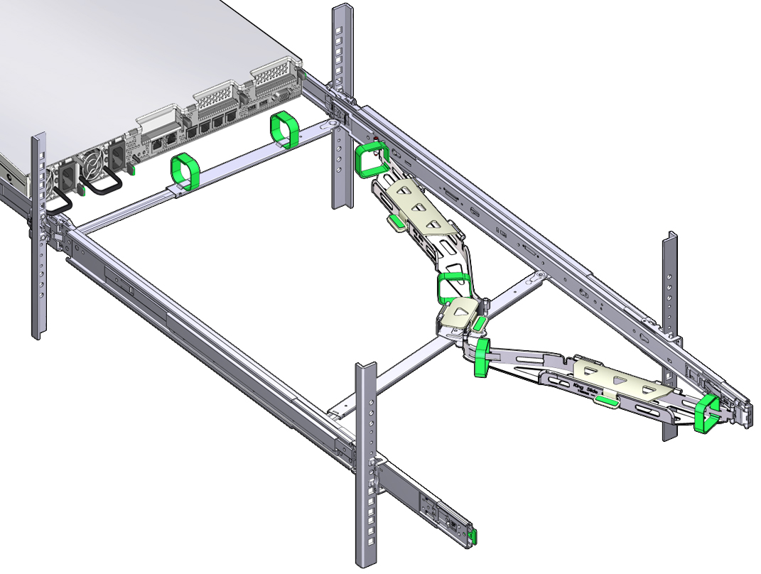

  12. 在通过 CMA 布置电缆之前,检验滑轨和 CMA 能否正常运行:
    1. 拉出所有机架防翻设备以防止在扩展服务器时机架前倾。
      Caution
      注意  -  为了降低人身伤害风险,请先固定扩展机架机柜并拉出所有防倾斜设备,然后再从机架中拉出服务器。
      有关固定机架的说明,请参见固定机架以进行安装。
    2. 将服务器缓缓地拉出机架,直到滑轨到达其止动位置。
    3. 检查已连接的电缆是否存在任何缠绊或扭结。
    4. 检验 CMA 是否在滑轨中完全伸展。
      图 17  CMA 完全伸出
      image:图中显示了 CMA 完全伸出的情况。

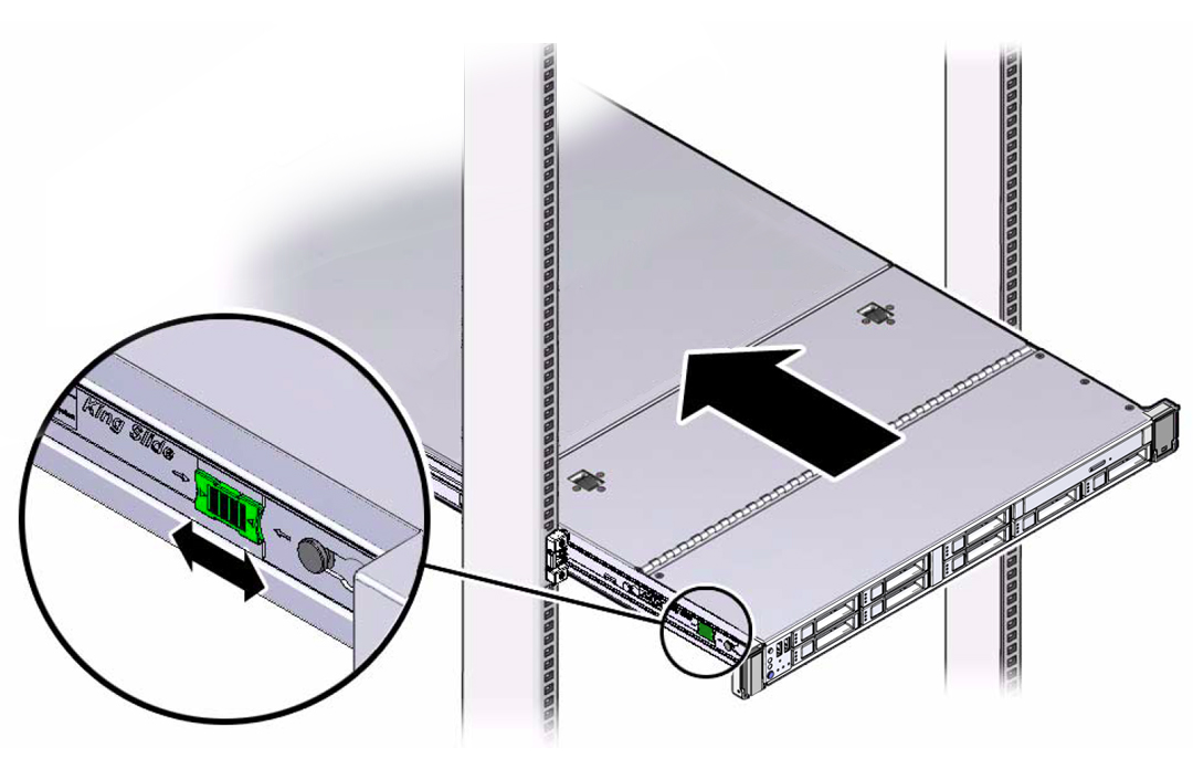

  13. 将服务器装回机架:
    1. 同时向服务器前端拉出并按住两个绿色释放卡舌(服务器两侧各一个),将服务器推入机架中。在将服务器推入机架时,请确保 CMA 缩回时无缠绕现象。
      注 -  要拉出绿色释放卡舌,请将手指放在每个卡舌的中心(而不是后端),并在向服务器前端拉出卡舌时下压。
      图 18  滑轨释放卡舌的位置
      image:图中显示了滑轨上的释放卡舌的位置。
    2. 继续将服务器推入机架内,直到滑轨锁(位于服务器前部)与滑轨装置相啮合。
      服务器到达正常机架位置时,您会听到“咔嗒”一声。

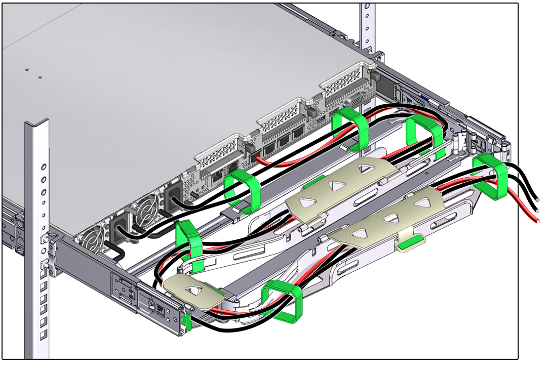

  15. 打开 CMA 电缆封盖,通过 CMA 的电缆槽布置好服务器电缆,关闭电缆封盖,然后用六个维可牢 (Velcro) 绑带固定住电缆。
    请按以下顺序通过电缆槽布置电缆:
    1. 首先穿过最前面的电缆槽
    2. 然后穿过小的电缆槽
    3. 接着穿过最后面的电缆槽。
      注 -  使用前滑杆上的维可牢 (Velcro) 绑带固定电缆时,请确保维可牢绑带不会缠绕在滑杆的底部;否则,将服务器从机架中拉出以及推回机架时,滑杆的伸出和收回可能会受阻。
      图 19  安装有电缆、关闭了电缆封盖并使用维可牢 (Velcro) 绑带固定了电缆的 CMA
      image:图中显示了安装有电缆、关闭了电缆封盖并使用维可牢绑带固定了电缆的 CMA。
  16. 确保固定的电缆不会伸出所连接到的服务器的顶部或底部;否则,当从机架中拉出服务器以及将其装回机架时,电缆可能会被安装在机架中的其他设备挡住。
    注 -  如有必要,请使用额外的维可牢 (Velcro) 绑带将电缆捆绑在一起,以确保电缆不会碰到其他设备。如果需要安装额外的维可牢 (Velcro) 绑带,请仅将这些绑带缠绕在电缆上,而不要将任一 CMA 组件包含在内;否则,将服务器从机架中拉出以及推回机架时,可能会阻碍 CMA 滑杆的伸出和收回。
