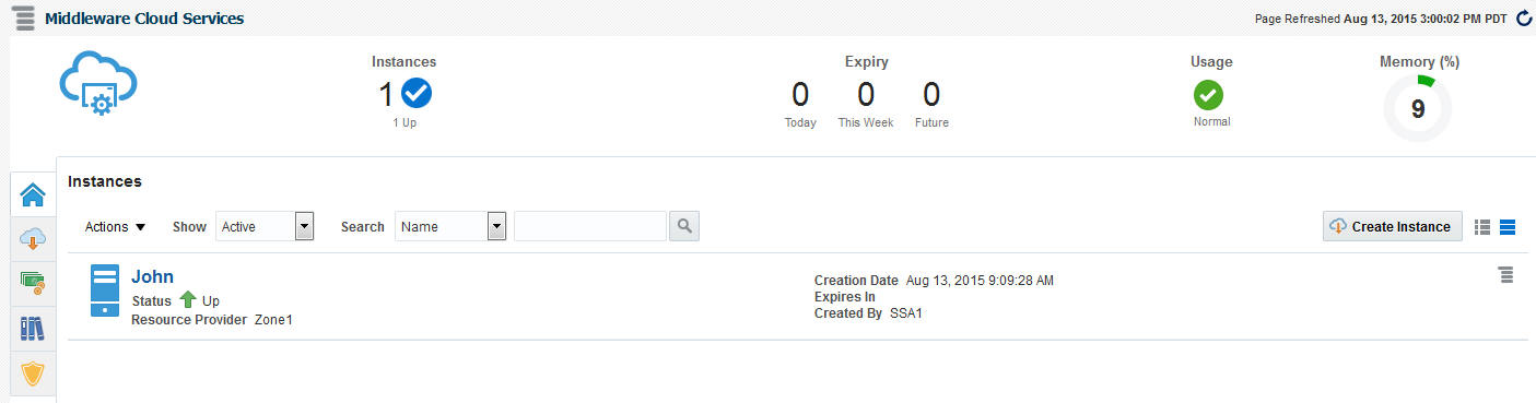

ミドルウェア・セルフ・サービス・ポータルを使用すると、セルフ・サービス・ユーザーはミドルウェア・サービスを表示、監視およびリクエストできます。ユーザーは事前定義されている任意のサービス・テンプレートを使用して、ミドルウェア・サービスをリクエストできます。セルフ・サービス管理者の操作なしで、または最小限の操作で、アプリケーションのデプロイおよびアンデプロイ、データソースの作成、サービスのスケール・アップおよびスケール・ダウンを行うことができます。
前提条件
「ミドルウェア・クラウド・セルフ・サービス・ポータル」を表示するには、EM_SSA_USERロールを持つユーザーまたはEM_SSA_USER_BASEロールを持つユーザーとしてEnterprise Managerにログインします。これらのロールを持つユーザーは、ミドルウェア・クラウド・サービス・ファミリの一部である必要があり、「Service Bus」、「SOAインフラストラクチャ」および「WebLogic」サービス・タイプに対する権限を持っている必要があります。
MWaaSセルフ・サービス・ポータルを表示するには、次の手順に従います。
  1. EM_SSA_USERロールを持つユーザーとして、Enterprise Managerにログインします。「すべてのクラウド・サービス」ページが表示されます。このページには、すべての利用可能なサービス・オファリングのリストが表示されます。
  2. ミドルウェア・クラウド・セルフ・サービス・ポータルのホームページに移動するには、ミドルウェア・クラウド・サービスの列をクリックします。
    図27-1 ミドルウェア・クラウド・サービス
    ミドルウェア・クラウド・サービス
  3. このページの最上部には、次のアイコンが表示されます。
    • インスタンス: このアイコンは、作成されたサービス・インスタンスの数とその状態を示しています。
    • 失効: 今日、次の日および将来的に期限切れになるインスタンスの数。
    • 使用状況: ユーザーが作成したすべてのサービスを含め、セルフ・サービス・ユーザーがこれまでに使用した総割当て量(サーバーおよびメモリーを示します)。この表は、各サービス・インスタンスで使用されている割当て制限の量を示します。割当て制限には、すべてのミドルウェア・サービス・インスタンス間で使用することが許可されている合計最大ヒープ・メモリーとWebLogicサーバーの総数の両方が含まれます。
    • メモリー: セルフ・サービス・ユーザーがこれまでに使用した合計メモリーを示します。
  4. インスタンス表は、セルフ・サービス・ユーザーが所有するミドルウェア・サービスおよびユーザーが表示権限を持つ他のサービスのリストを示します。各サービスについて、名前、ステータス、サービスに関連付けられているリソース・プロバイダ、サービスの作成日、有効期限およびサービス・インスタンスを作成したユーザーの名前が表示されます。実行可能な操作は次のとおりです。
    • 作成: 新しいサービス・インスタンスを作成するには、「インスタンスの作成」をクリックします。
    • 表示: ミドルウェア・サービス・ホームページにドリルダウンするには、名前のリンクをクリックします。
    • 削除: サービス・インスタンスを削除するには、表からサービスを選択し、「削除」をクリックします。
    • 拡張: サービス・インスタンスの存続期間を延長するには、サービスを選択して「拡張」をクリックします。終了日の入力を求めるメッセージが表示されます。サービス・インスタンスを拡張するには、現在の日付よりも後の日付を入力し、「OK」をクリックします。
    • 起動: 表からサービスを選択し、「アクション」メニューから「起動」を選択します。サービスの開始リクエストが発行されます。
    • 停止: 表からサービスを選択し、「アクション」メニューから「停止」を選択します。サービスの停止リクエストが発行されます。
    • 権限の付与: サービス・インスタンスの「表示」、「管理」または「完全」な権限を他のユーザーおよびロールに付与できます。
    • 取消: 他のユーザーおよびロールに付与した権限を取り消すことができます。

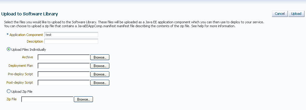

    • ライブラリ: このタブには、SSAユーザーが使用可能なJava EEアプリケーション・コンポーネントのリストが表示されます。次の操作を実行できます。
      • アップロード: 新しいJava EEアプリケーション・コンポーネントをソフトウェア・ライブラリにアップロードできます。詳細は、第27.6項「ソフトウェア・ライブラリへのJava EEコンポーネントのアップロード」を参照してください。

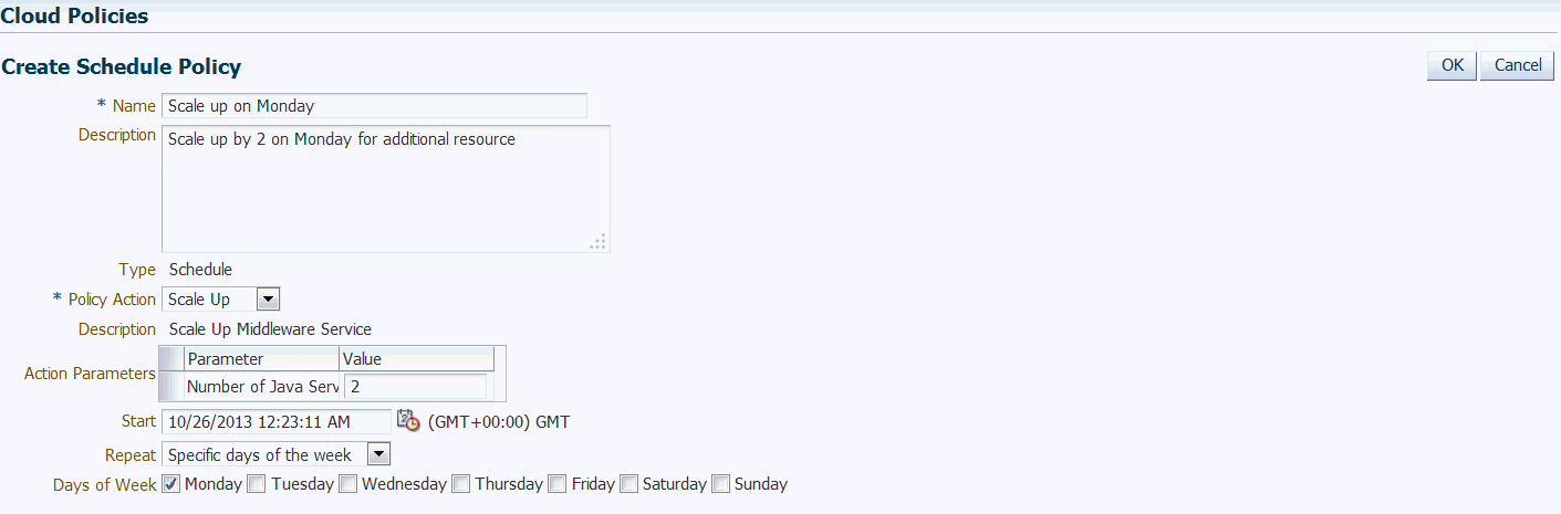

27.1.2.1 MWaaSのスケジュール・ポリシーの作成
たとえば、ミドルウェア・サービスを月曜日ごとにスケール・アップする必要があることを宣言するスケジュール・ベースのポリシーを作成する場合、次の手順に従います。
  1. 「作成」メニューから、「スケジュール・ポリシー」を選択します。次のページが表示されます。
    図27-2スケジュール・ポリシーの作成
    図27-2については周囲のテキストで説明しています。
  2. ポリシーの名前と説明を入力します。
  3. 「ポリシー・アクション」フィールドで「スケール・アップ」を選択し、「アクション・パラメータ」フィールドの「値」に2を入力します。
  4. 「起動」フィールドで、このポリシーを有効にする日付を指定します。
  5. 「繰返し」フィールドで「特定の曜日」を選択し、「曜日」フィールドで「月曜」を選択します。これにより、サービスは月曜日ごとに2ずつスケール・アップされます。
  6. 「OK」をクリックして、ポリシーを作成します。ポリシー・ページに戻ると、定義したポリシーが「ポリシー」表に表示されます。これらのポリシーをターゲットに適用するには、「アソシエーション」リージョンで「追加」をクリックし、ポリシーを関連付ける必要のあるターゲットを選択します。

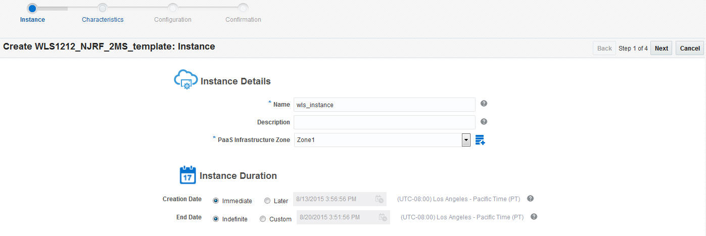

  1. ミドルウェア・クラウド・セルフ・サービス・ポータルのホームページの「インスタンスの作成」をクリックします。
  2. サービス・カタログ - インスタンスの作成ウィンドウが表示されます。セルフ・サービス・ユーザーが使用可能なサービス・テンプレートのリストが表示されます。WebLogicサービス・テンプレートを選択し、「選択」をクリックして、インスタンスの作成・ウィザードを起動します。
    図27-3 インスタンスの作成: インスタンス
    新規ミドルウェア・サービス・インスタンスのリクエスト
  3. インスタンスの名前を入力し、新しいサービスがデプロイされるPaaSインフラストラクチャ・ゾーンを選択します。
  4. 「インスタンスの期間」領域で、インスタンスのスケジュールを指定します。
    • 開始日: 「即時」(リクエストをすぐに実行)または「後で」のいずれかを選択できます。「後で」オプションを選択した場合は、サービスを使用可能にする日付を指定します。
    • 終了日: サービスを無期限に使用可能にする場合は、「無期限」を選択します。「終了」を選択した場合は、削除されて使用できなくなる日付を指定します。
    次をクリックします。特性のページが表示されます。

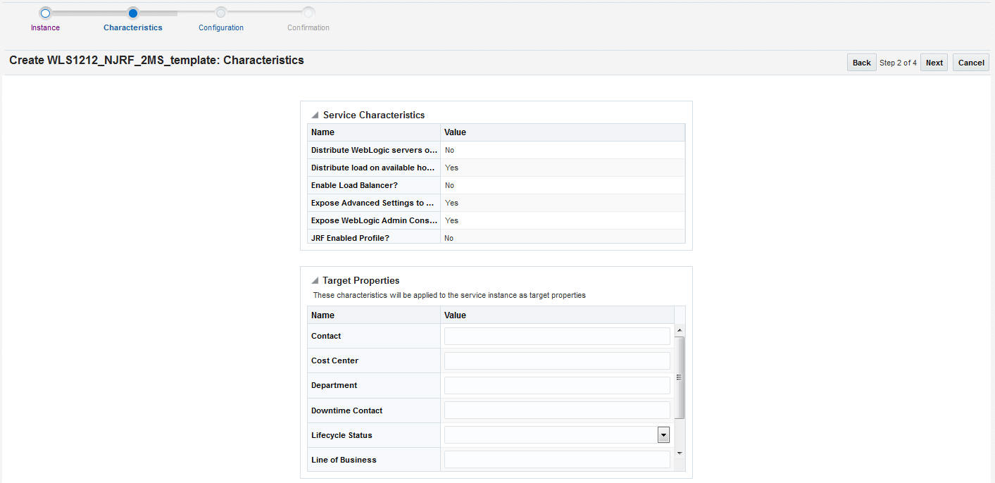

  5. 「サービス特性」リージョンで、次を指定します。
    • 異なるExalogicラックからホストにサービス・インスタンスのWebLogic Serverを分散しますか。: サービス・インスタンスのWebLogic Serverが使用可能なExalogicラックで均一に分散される場合、「はい」を選択します。ホストを使用可能な最初のラックに配置する場合は、「いいえ」を選択します。
    • 使用可能なホストに負荷を分散させますか。: WebLogic Serverが使用可能なホストで均一に分散される場合、「はい」を選択します。「いいえ」を選択すると、最大許容数のサーバーが最初に使用可能なホストにプロビジョニングされ、その後で他のホストにプロビジョニングされます。
    • ロード・バランサの有効化: このサービス・テンプレートで作成されるすべてのサービス・インスタンスに対してロード・バランサ構成を有効にするには、「はい」を選択します。
      注意:
      「ロード・バランサの有効化」フィールドがサービス・テンプレートの新規作成: 構成ページで1に設定されている場合、「検索」をクリックすると、ロード・バランサ構成に関連付けられたミドルウェア・プールのみが表示されます。ミドルウェア・プールがロード・バランサが構成に関連付けられていない場合は、リストは空白になります。
    • SSAユーザーに拡張設定を公開しますか。: 「はい」に設定すると、セルフ・サービス・ユーザーは、オペレーティング・システム、他のSSAユーザーとのサービス・インスタンスの共有の有効化、モニタリング・テンプレート用のターゲット・プロパティの設定などの拡張オプションにアクセスできます。
    • WebLogic管理コンソールおよびFusion Middleware ControlをSSAユーザーに公開: 「はい」を選択すると、EM_SSA_USERロールを持つユーザーは、このサービス・テンプレートを使用して作成された各サービス・インスタンスについて、WebLogic管理コンソールおよびFusion Middleware Controlへのアクセス権を持ちます。
      注意:
      EM_SSA_USERがWebLogic ServerおよびFusion Middleware Controlコンソールを完全に制御する必要がある場合にのみ、このフィールドを「はい」に設定してください。EM_SSA_USERは、各コンソールからすべての構成の変更とライフサイクル管理操作を実行できるようになります。
  6. 「ターゲット・プロパティ」リージョンで、ターゲットのプロパティのタグ付けと識別に使用される特性を指定します。テンプレートから作成されたサービス・インスタンスには特性があります。

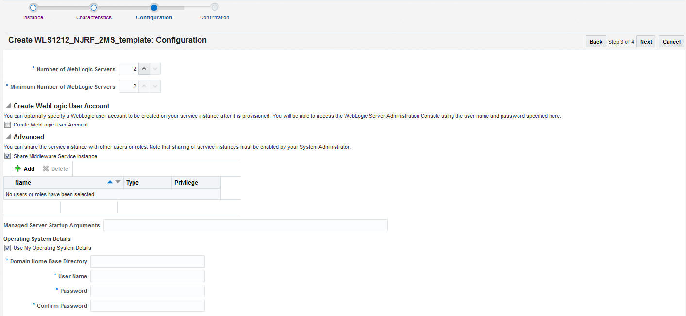

    • WebLogic Serverの数: 選択したサービス・テンプレートが、1つ以上のWebLogic Serverが存在するクラスタを含むプロファイルに基づいている場合、新しいサービス・インスタンス内に存在できるサーバーの初期数を指定します。
      注意:
      ここで指定したWebLogicサーバーの数は、プロファイルで指定されたサーバーの数より少なくすることはできません。
    • WebLogic Serverの最小数: ミドルウェア・サービス・インスタンスに存在する必要があるWebLogic Serverの最小数を指定します。ここで指定する値は、「WebLogic Serverの数」フィールドに指定した値以下である必要があります。
    • WebLogicユーザー・アカウントの作成: 必要に応じて、プロビジョニング後にサービス・インスタンスにWebLogicユーザー・アカウントを作成するように選択できます。ここで指定したユーザー名およびパスワードを使用して、WebLogic Server管理コンソールにアクセスできます。「WebLogicユーザー・アカウントの作成」チェック・ボックスを選択し、ユーザー名とパスワードを指定します。
      注意: 「WebLogicユーザー・アカウントの作成」は、テンプレートの作成時にWebLogic管理コンソールとFusion Middleware ControlをSSAユーザーに公開フィールドが「はい」に設定されていた場合にのみ表示されます。
  8. セルフ・サービス管理者にサービス・テンプレートの「詳細設定」へのアクセス権が付与されている場合、ここに「詳細」リージョンが表示されます。次のものを指定できます。
    • ミドルウェア・サービス・インスタンスの共有: サービス・インスタンスを他のユーザーおよびロールと共有するには、このチェック・ボックスを選択します。「追加」リージョンが表示されます。「追加」をクリックし、権限を付与するユーザーまたはロールを権限の付与ウィンドウで選択します。「付与する権限」ドロップダウン・リストで、付与する権限(「表示」、「管理」または「完全」)を選択して「付与」をクリックします。
      注意:
      権限は、「リクエスト設定」オプションを使用してセルフ・サービス管理者が明示的に付与する必要があります。詳細は、第28.4.1項「サービス・インスタンスに対する権限の付与、取消しおよび再割当て」を参照してください。
    • 管理対象サーバーの起動引数: ミドルウェア・サービス・インスタンスのすべての管理対象サーバーを起動する場合に使用されるメモリーおよびJavaシステム・プロパティの引数を指定します。たとえば、次のように指定できます。
      -Xms1280m -Xmx1280m -XX:PermSize=128m -XX:MaxPermSize=256m -Dweblogic.security.SSL.ignoreHostnameVerification=true
      これらのパラメータは、サービス・テンプレートで指定された値を上書きします。
    • オペレーティング・システム詳細: カスタム・オペレーティング・システム資格証明を指定するには、このチェック・ボックスを選択します。次を指定する必要があります。
      • ドメイン・ホームのベース・ディレクトリ: インスタンスが作成されるベース・ディレクトリを指定します。ここで指定されたパスは、ミドルウェア・プールで指定されたパスを上書きします。
      • ユーザー名: 指定したベース・ディレクトリへの書込み権限を持つオペレーティング・システム・ユーザー名。
      • パスワード:: オペレーティング・システムのユーザーのパスワード。
        注意:
        ユーザー名およびパスワードのデフォルト値は、ミドルウェア・セルフ・サービス・ポータル・ページの「プリファレンス」オプションを使用して設定できます。これらの値が設定されると、ここに表示されます。

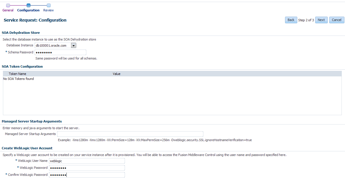

    • SOAサービスのテンプレートの場合
      • 「SOAデハイドレーション・ストア」セクションで、SOAデハイドレーション・ストアとして使用するデータベースを選択し、スキーマ・パスワードを指定します。
        DBaaS RMANバックアップ・オプションを使用してクローニングされたデータベースを選択するオプションと、DBaaSの外部でクローニングされ、Cloud Controlで検出されたデータベースを選択するオプションがあります。後者のオプションを使用する場合は、データベースを検出した後で、データベース・ターゲットに対する表示権限をSSAユーザーに付与する必要があります。
      • 「SOAトークン構成」セクションで、「値」フィールドをクリックし、SOAトークンの値をカスタマイズします。
      • 「管理対象サーバーの起動引数」で、管理対象サーバーを起動するためのメモリーおよびJava引数を入力します。
      soa_service_request.gifについては周囲のテキストで説明しています。

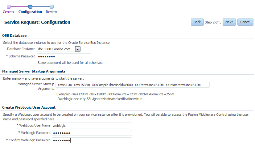

    • Oracle Service Busテンプレートの場合:
      • データベース・インスタンスを選択し、OSBスキーマ・パスワードを指定します。
      osb_service.gifについては周囲のテキストで説明しています。
  6. 「WebLogicユーザー・アカウントの作成」リージョンで、プロビジョニング後にサービスに対して作成するWebLogicユーザー・アカウントを指定します。「WebLogicユーザー名」と「WebLogicパスワード」に入力します。これらの資格証明は、WebLogic管理サーバー・コンソールおよびFusion Middlewareコンソールへのアクセスに使用されます。
    これに加えて、OSBサービス・インスタンスの場合は、このセクションで指定した資格証明を使用してOSBコンソールにアクセスできます。
    「次」をクリックします。

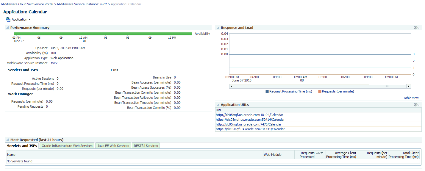

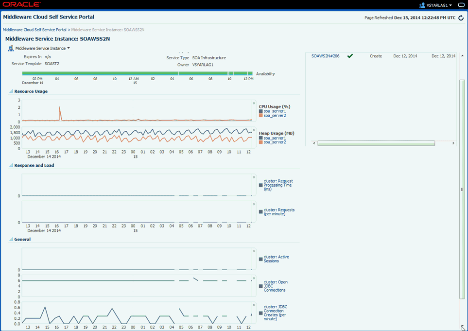

27.3 ミドルウェア・サービスのホームページ
Middleware Serviceホームページには、「サービスのリクエスト」オプションを使用してリクエストしたサービスの詳細情報が表示されます。Middleware Serviceホームページを表示するには、「ミドルウェア・クラウド・セルフ・サービス・ポータル: ホーム」タブの「Middleware Services」リージョンにある「名前」リンクをクリックします。このページには、次のリージョンがあります。
  • サマリー: サービスの可用性ステータス、WebLogic Serverのステータス・サマリー、およびこのサービスに関連付けられた基礎となるWebLogicクラスタのパフォーマンス・メトリックを表示します。次のチャートが表示されます。
    • 可用性: サービスの可用性ステータスです。
    • リソース使用率: クラスタの全サーバーのCPU使用率およびヒープ使用量のチャートが表示されます。
    • レスポンスと負荷: 現在のサービスのリクエスト処理時間および1分当たりのリクエスト数が表示されます。
    • 一般: サービスの様々なパフォーマンス・メトリックのチャートを表示します。

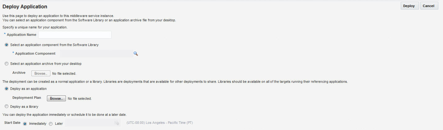

  • デプロイメント: このリージョンは、WebLogicサービスに対してのみ表示されます。次の内容が含まれます。
    • アプリケーション: このサービスにデプロイされているすべてのアプリケーションがリストされます。各アプリケーションに対して、名前、ステータス、および「アクティブなセッション」、「リクエスト処理時間」、リクエスト/分などの主要なメトリックが表示されます。「名前」リンクをクリックし、アプリケーション・ホームページにドリルダウンします。次の操作を実行できます。
      • デプロイ: 「デプロイ」をクリックして、サービスにアプリケーションをデプロイします。詳細は、第27.3.1項「アプリケーションのデプロイおよび再デプロイ」を参照してください。
      • 削除: アプリケーションを選択し、「削除」をクリックしてアプリケーションをアンデプロイします。
      • 再デプロイ: 更新されたJava EEアプリケーション・コンポーネントがある場合は、アプリケーションを選択し、「再デプロイ」をクリックしてアプリケーションを再デプロイできます。詳細は、第27.3.1項「アプリケーションのデプロイおよび再デプロイ」を参照してください。
      • 起動/停止: アプリケーションを選択し、「起動」または「停止」をクリックして、アプリケーションを起動または停止します。
      • テスト: アプリケーションを選択し、「テスト」アイコンをクリックします。「アプリケーションURL」ダイアログ・ボックスには、URLのリストが表示されます。関連付けられたページに移動するには、URLをクリックします。

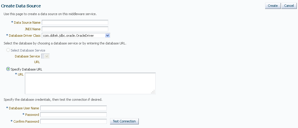

  • データソース: このリージョンは、WebLogicサービスに対してのみ表示されます。このサービスで使用可能なすべてのデータ・ソースが表示されます。データ・ソースごとに、データベースの名前、データベース・サービス名、JNDI名およびURLが表示されます。データベース・サービスを使用してデータ・ソースが作成されている場合、「データベース・サービス」列にその名前が表示されます。名前をクリックすると、データベース・サービス・ホーム・ページにドリルダウンします。新しいデータ・ソースの作成、既存データ・ソースの編集または削除、および指定されたデータ・ソースの接続のテストを実行できます。
  • リクエスト: この表には、このサービスに発行されたすべてのリクエストが表示されます。これには、データ・ソースのデプロイ、アンデプロイ、再デプロイ、スケール・アップ、スケール・ダウン、起動、停止、作成、編集および削除などのリクエストが含まれます。

27.3.1 アプリケーションのデプロイおよび再デプロイ
事前構成されたJava EEアプリケーションをサービス・インスタンスにデプロイできます。アプリケーションをデプロイするには、次の手順に従います。
  1. EM_SSA_USERロールを持つユーザーとしてEnterprise Managerにログインし、ミドルウェア・クラウド・セルフ・サービス・ポータル・ページに移動します。
  2. 「Middleware Service」リージョンで「名前」リンクをクリックします。Middleware Serviceホーム・ページが表示されます。
  3. 「アプリケーション」表の「デプロイ」をクリックします。アプリケーションのデプロイ・ページが表示されます。
    図27-6 アプリケーションのデプロイ
    アプリケーションのデプロイ・ページ
  4. 次の詳細を入力します。
    • アプリケーション名: デプロイするアプリケーションの名前を入力します。
    • アプリケーション・コンポーネント: 次の操作を選択できます。
      • ソフトウェア・ライブラリからアプリケーション・コンポーネントを選択します。: 「検索」アイコンをクリックし、ソフトウェア・ライブラリからJava EEアプリケーション・コンポーネントを選択します。
      • デスクトップからアプリケーション・アーカイブを選択「参照」をクリックし、デスクトップからアプリケーション・アーカイブを選択します。
    • アプリケーションとしてデプロイ: デプロイメントは通常のアプリケーションまたはライブラリとして作成できます。このオプションを選択した場合、「デプロイ・プラン」フィールドで「参照」をクリックして、デプロイメント・オプションを含む.xmlファイルを選択します。このファイルは、アプリケーション・コンポーネントで指定されたデプロイ・プラン(存在する場合)を上書きします。
    • ライブラリとしてデプロイ: アプリケーションをライブラリとしてデプロイできます。ライブラリは、他のデプロイメントと共有できるデプロイメントです。ライブラリは、参照側アプリケーションを実行中のすべてのターゲットで使用可能である必要があります。
  5. いつデプロイ操作を発生させるかを指定し、「デプロイ」をクリックします。アプリケーションのデプロイ・リクエストが作成されたら、確認のメッセージが表示されるミドルウェア・サービスのホームページに戻ります。

27.3.3 データ・ソースの作成
WebLogic Serverでデータベース接続を構成するには、データ・ソースをWebLogicドメインに追加します。WebLogic JDBCデータ・ソースにより、データベースへのアクセスおよびデータベース接続管理が可能になります。アプリケーションは、データベースにアクセスする前に、JDBCデータ・ソースを使用するよう構成する必要があります。
サービスのデータ・ソースを作成するには、次の手順に従います。
  2. ミドルウェア・サービスのホームページにある「データ・ソース」表の「作成」をクリックします。データ・ソースの作成ページが表示されます。
    図27-7 データソースの作成
    データソースの作成
  3. 「データソース名」と「JNDI名」に入力します。
  4. 「データベース・ドライバ・クラス」を選択します。
  5. データベース・サービス・インスタンスを構成済の場合は、「データベース・サービス」を選択でき、これにより対応するURLが表示されます。構成済でない場合、データベースURLを手動で入力する必要があります。
  6. 「データベース・ユーザー名」および「パスワード」を指定します。
  7. 「作成」をクリックしてデータソースを作成します。

27.4 SOA/OSBサービスのホームページ
SOAホームページには、「リクエスト」オプションを使用してリクエストしたサービスの詳細情報が表示されます。Middleware Serviceホームページを表示するには、「ミドルウェア・クラウド・セルフ・サービス・ポータル: ホーム」タブの「Middleware Services」リージョンにある「名前」リンクをクリックします。
soa_cloud_ssa.gifについては周囲のテキストで説明しています。
  • パフォーマンス・サマリー: サービスの可用性ステータス、WebLogicサービスのステータス・サマリーおよびこのサービスに関連付けられた基礎となるWebLogicクラスタのパフォーマンス・メトリックを表示します。次のチャートが表示されます。
    次のオプションは、「ミドルウェア・サービス・インスタンス」メニューから使用できます。
    • 終了日の設定: このオプションを選択して、ミドルウェア・サービスの終了日を指定します。
    • 「開始」および「停止」: 「Middleware Service」メニューから適切なオプションを選択すると、サービスを開始または停止できます。
    • 「スケール・アップ」および「スケール・ダウン」: 第27.3.2項「サービスのスケール・アップおよびスケール・ダウン」を参照してください。
    • メトリックの選択: 新しいチャートの追加、既存のチャートの削除、およびチャートへのメトリックのドラッグ・アンド・ドロップを行うには、「メトリックの選択」をクリックします。表示されるメトリック・パレット・ウィンドウで、メトリックを選択するか、既存のチャートにメトリックをドラッグ・アンド・ドロップするか、あるいは新しいチャートを作成します。デフォルトでは、すべての新規チャートは「一般」セクションに表示されますが、別のセクションにドラッグ・アンド・ドロップできます。「メトリック・パレット」でボックスの選択を解除するか、チャートの右側のドラッグ・バーの「x」をクリックして、チャート/メトリックを削除できます。このバーでチャートをドラッグして、これらのセクション内でチャートを移動できます。
    • デフォルト・チャートのリストア: チャートをデフォルト設定にリストアするには「デフォルト・チャートのリストア」をクリックします。すべてのチャートの追加、変更および削除は特定のサービスに適用されます。SSAユーザーは、サービスごとに異なるチャートを指定できます。
    • ログ・メッセージ: メッセージ・タイプ、日付などでソートされたメッセージのリストを表示するには、「ログ・メッセージ」をクリックします。日付範囲、メッセージ・タイプを選択し、「メッセージ」フィールドに他のフィルタを指定します。「フィールドの追加」をクリックし、メッセージに含める他のフィールドを選択して、「検索」をクリックします。検索基準を満たす最初の1000件のメッセージが表示されます。.txt、.xmlまたは.csv形式のログ・ファイルにメッセージをエクスポートするには、「メッセージをファイルにエクスポート」をクリックします。
    • WebLogicサーバー管理コンソール: WebLogic管理コンソールを起動するには、このオプションをクリックします。
    • Fusion Middleware Control: Fusion Middleware Controlコンソールを起動するには、このオプションをクリックします。

27.6 ソフトウェア・ライブラリへのJava EEコンポーネントのアップロード
事前構成されたear、war、jarまたはrarファイルを、ソフトウェア・ライブラリにアップロードできます。これらのファイルは、Java EEアプリケーション・コンポーネントとしてソフトウェア・ライブラリにアップロードされ、サービスにデプロイされます。ファイルをソフトウェア・ライブラリにアップロードするには、「ライブラリ」タブをクリックします。「ソフトウェア・ライブラリへのアップロード」フィールドが表示されます。
図27-8 ソフトウェア・ライブラリへのアップロード
アップロードするファイルの名前と説明を入力します。その後、次のようにファイルをアップロードするよう選択できます。
  • 個々のファイル: 「ファイルの個別アップロード」オプションを選択した場合は、次の内容を指定する必要があります。
    • アーカイブ: ソフトウェア・ライブラリにアップロードするアーカイブ・ファイルを選択します。これは、ear、war、jarまたはrarファイルです。オプションで、次の内容を指定できます。
      • デプロイ・プラン: これは、Java EEアプリケーション・コンポーネントのデプロイメント・オプションを含むxmlファイルです。
      • デプロイ前スクリプト: これはWLSTコマンドが入っているスクリプトです。アプリケーションがデプロイされる前に、各インスタンスに関連付けられている管理サーバーでこのスクリプトが実行されます。このスクリプトを使用して、データ・ソース、JMSエンド・ポイント、およびデプロイするアプリケーションに必要になる可能性があるその他のリソースを作成できます。
      • デプロイ後スクリプト: これは、アプリケーションのデプロイ後に管理エージェントによって管理サーバーで実行されるWLSTスクリプトです。このスクリプトを使用して、デプロイメント後の構成を実行できます。たとえば、デプロイ前スクリプトによって変更された内容をロールバックしたり取り消す必要がある場合に、このオプションを選択します。
  • Zipファイル: 「Zipファイルのアップロード」オプションを選択した場合は、Zipファイルのコンテンツを説明するJavaEEAppComp.manifestファイルを含むZipファイルをアップロードする必要があります。
「アップロード」をクリックして、ファイルをソフトウェア・ライブラリにアップロードします。
27.7 アプリケーションのホームページ
アプリケーションのホームページを表示するには、アプリケーションを選択し、ミドルウェア・サービスのホームページにある「アプリケーション」表の「名前」リンクをクリックします。
図27-9 MWaaSアプリケーションのホーム
MWaaSアプリケーションのホームページ
このページには、レスポンスとロードが表示されたチャートとともに、アプリケーションのパフォーマンスと可用性が表示されます。「アプリケーション」メニューのオプションを使用して、アプリケーションの再デプロイ、削除(アンデプロイ)、起動または停止を実行できます。
