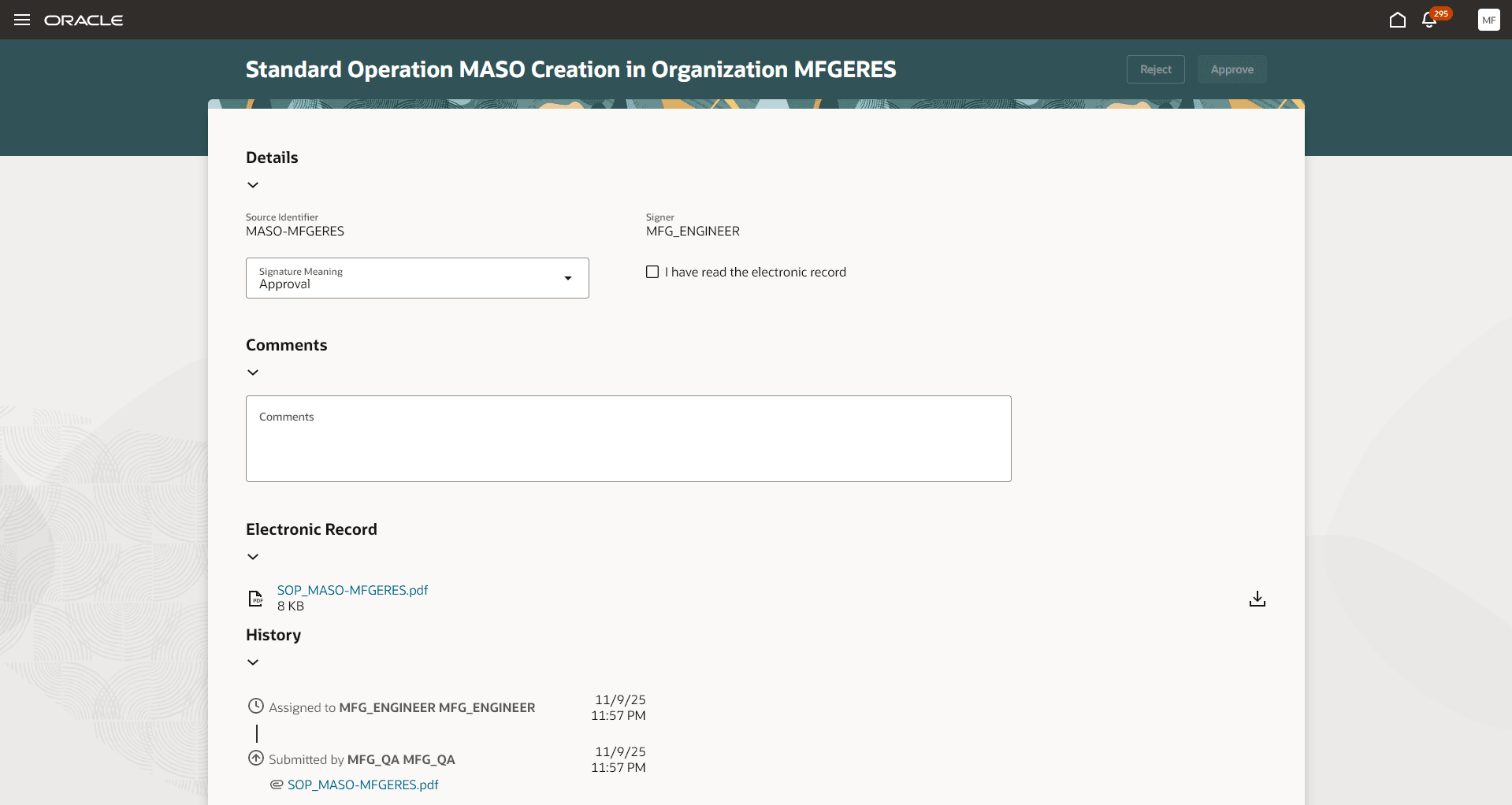

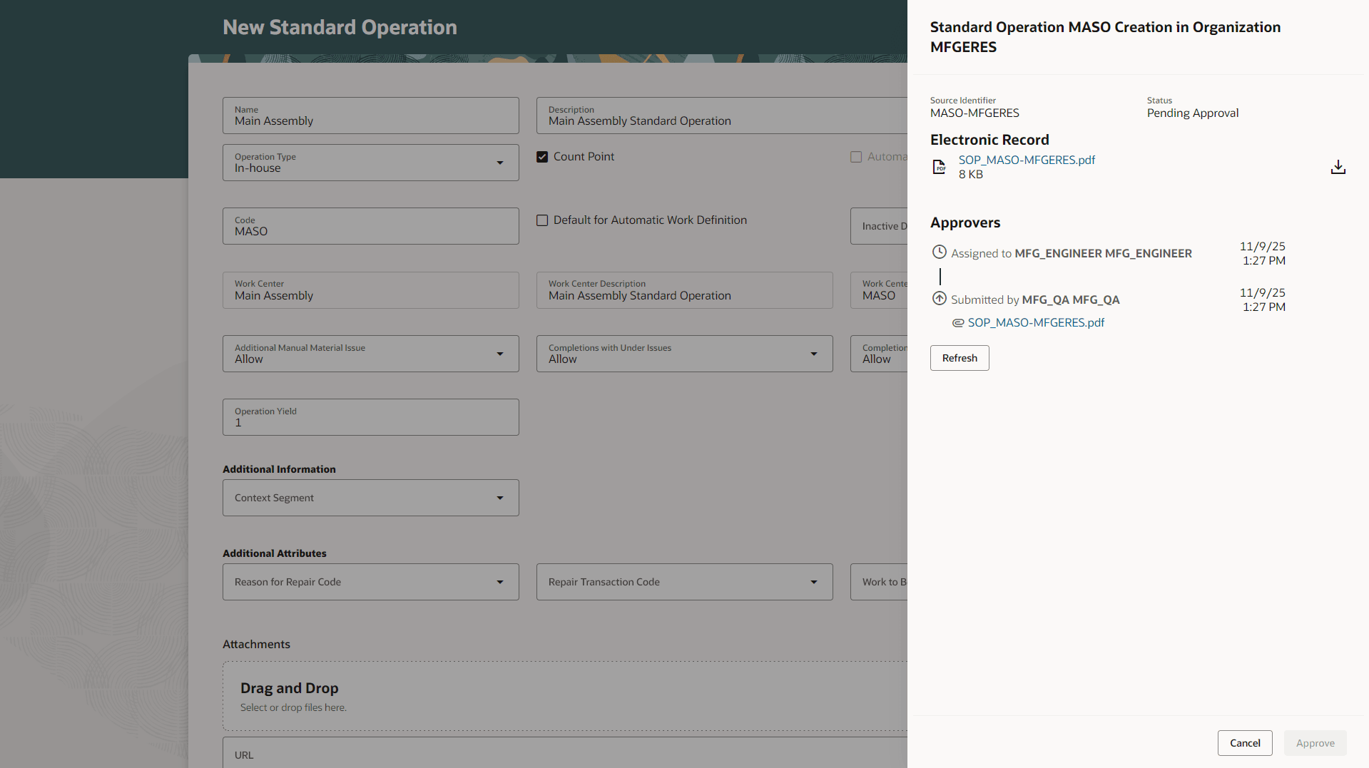

この更新では、Redwoodユーザー・エクスペリエンスを使用するインライン電子署名承認ワークフローを使用して電子レコードをレビューし、電子署名を取得することで、新規または更新された標準工程を承認できます。
電子署名承認のための標準工程の発行
「電子シグネチャ承認通知」ウィンドウ
製品製造においてコンプライアンス文書を必要とする規制業界では、標準運用管理の電子記録および電子署名承認により、監査目的の検証と証拠が保証されます。

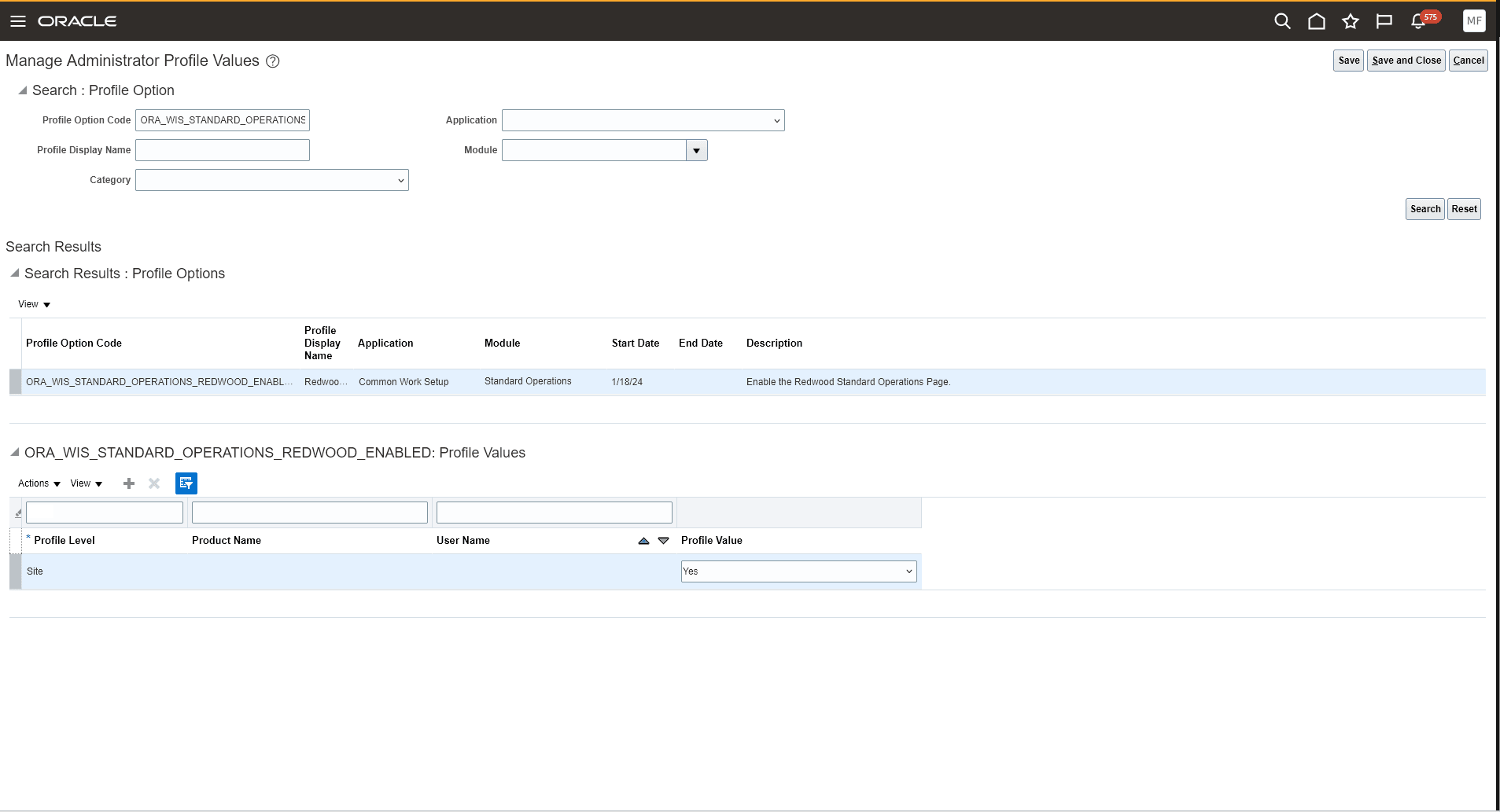

- 次のように、資材トランザクションのRedwoodエクスペリエンスを有効にするようにプロファイルを設定します。
- 「設定および保守」作業領域で、「管理者プロファイル値の管理」タスクを検索して選択します。
- 「管理者プロファイル値の管理」ページで、ORA_WIS_STANDARD_OPERATIONS_REDWOOD_ENABLEDプロファイル・オプション・コードを検索して選択します。
- 「プロファイル値」セクションで、「サイト」レベルを「Y」または「N」に設定します。 このプロファイル・オプションのデフォルト値は「Y」です。
- Y = 機能を有効にします。
- N = 機能を無効にします。
- 「保存してクローズ」をクリックします。 プロファイル値の変更は、次回のサインイン時にユーザーに影響します。
Redwood標準工程UIにアクセスするためのプロファイル・オプション
- 「Supply Chain Management取引の電子レコードおよび電子署名の取得」機能のオプト・インを有効にします。
- 「電子署名プリファレンスの構成」タスクで組織のインライン電子署名承認に対して作業オーダー資材トランザクションを有効にして、電子署名プリファレンスを構成します。 「電子署名プリファレンスの構成」を参照してください。
- トランザクションの電子署名を有効にした後、「サプライ・チェーン管理のタスク構成の管理」タスクを使用して、構成可能なビジネス・プロセス・ルールをOracle Business Process Managementで定義し、「設定および保守」作業領域の「承認グループの管理」タスクで各トランザクションの承認者も決定してください。
