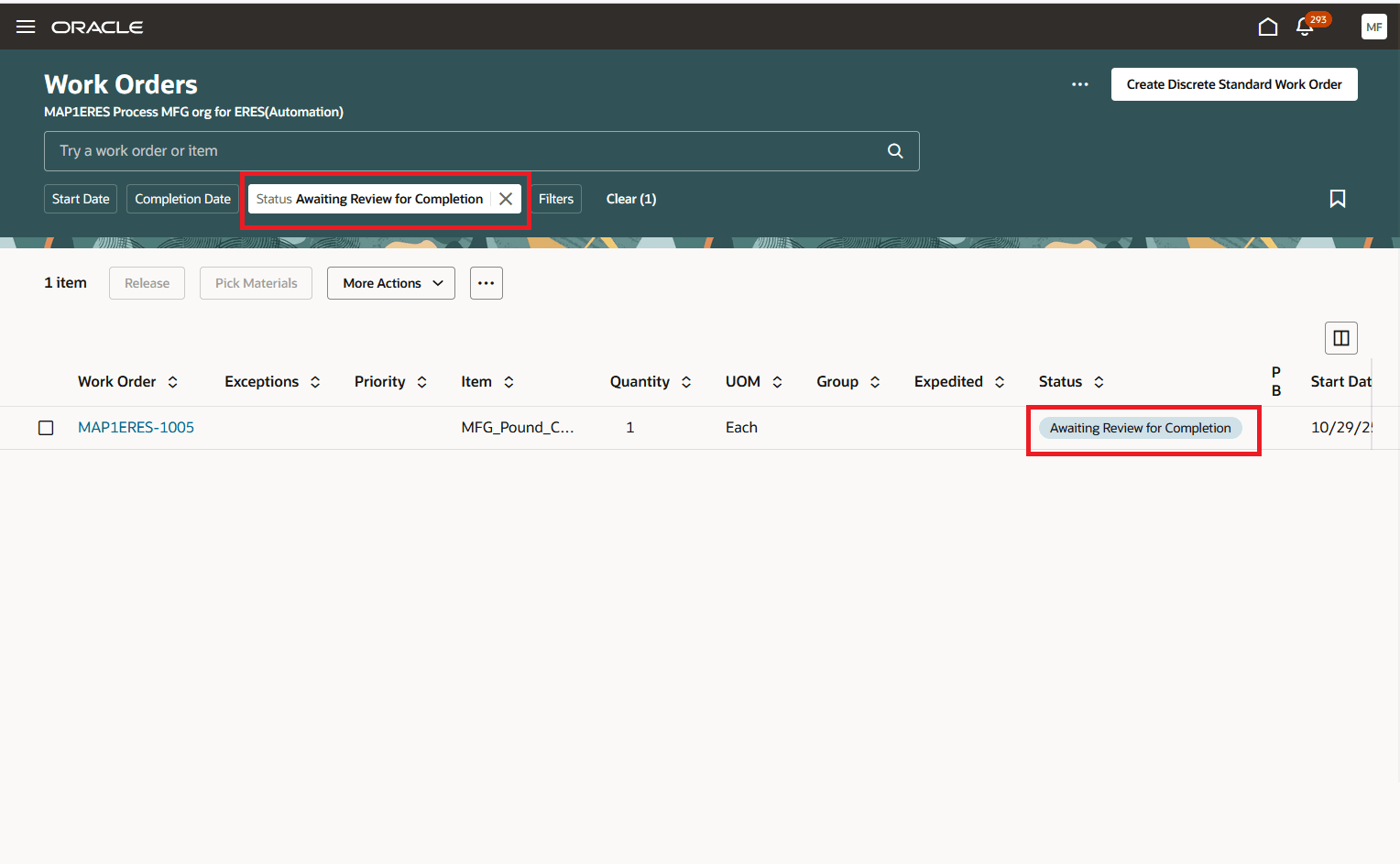

  • 新規ステータスに基づく作業オーダーの検索およびフィルタ: 作業オーダー・ステータスのフィルタを使用して、「作業オーダー」ページを使用して、完了した生産実行およびレポート・アクティビティがある作業オーダーを検索します。 「作業オーダー」ページには、「作業実行」ランディング・ページの「処理」リストからアクセスできます。 または、「生産監督」処理を使用して「作業オーダー」タブを選択し、ページにアクセスします。
    • 「完了のレビュー待ち」ステータス- ワーク・オーダーの最後のオペレーションが完了し、ワーク・オーダーがレビュー中で、完了承認のための送信待ちです。
完了のレビュー待ちワーク・オーダー
完了のレビュー待ちワーク・オーダー

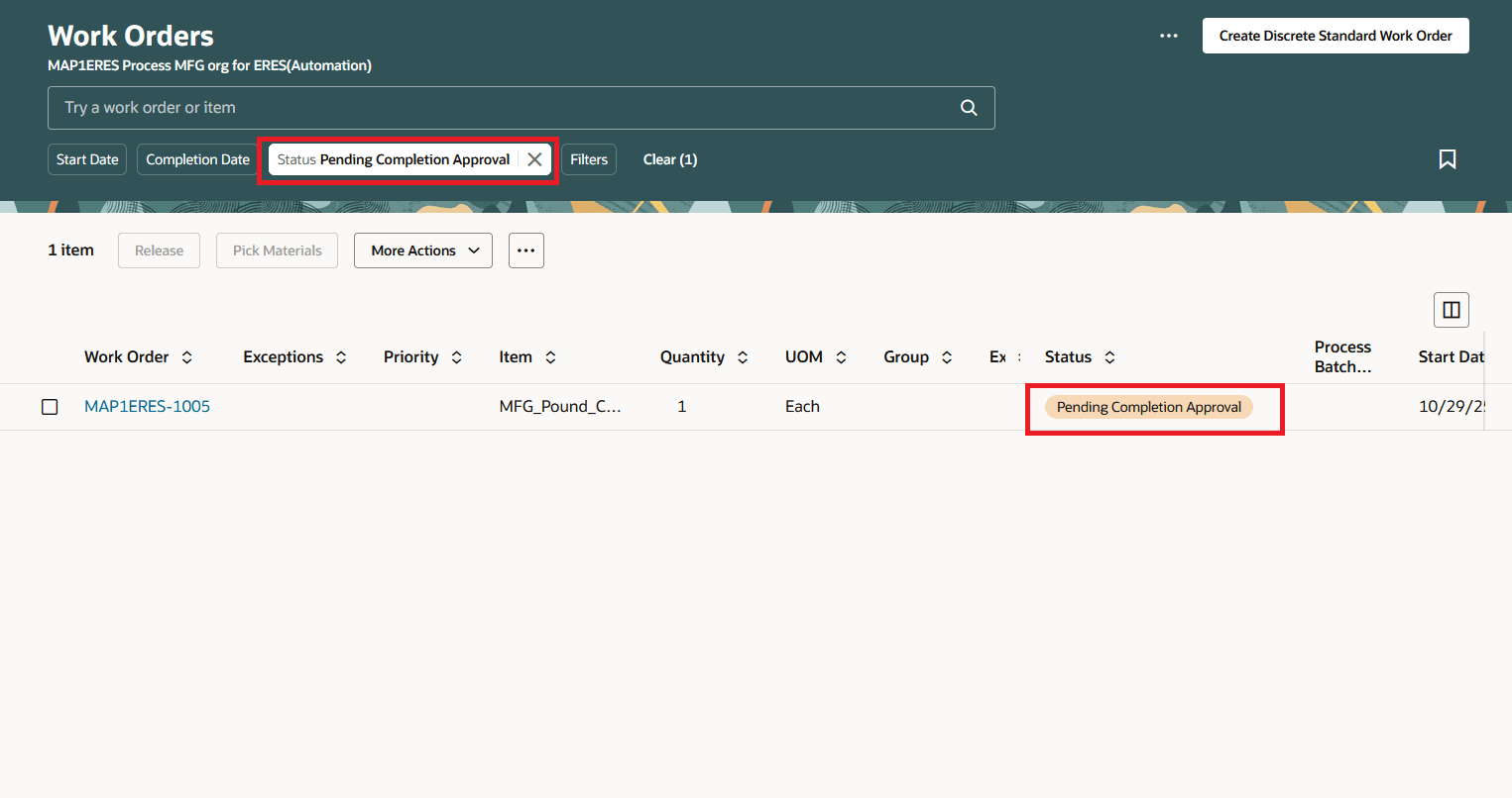

  • 完了承認待ちステータス- ワーク・オーダーは完了承認のために送信され、承認プロセスの結果を待機しています。
完了承認待ちワーク・オーダー
完了承認待ちワーク・オーダー

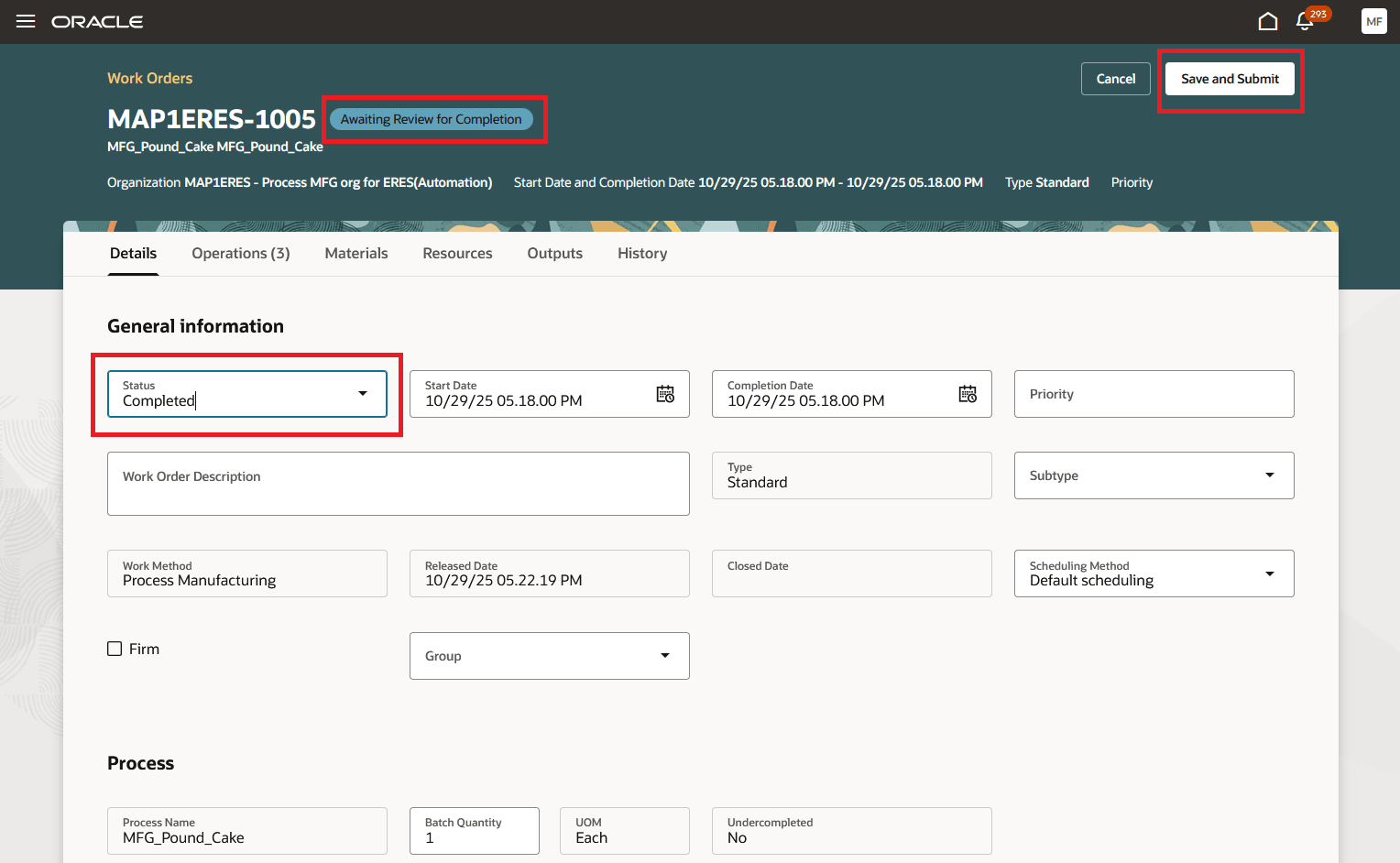

  • 完了承認のために作業オーダーを発行:「作業オーダー」ページを使用して、作業オーダーを発行します。
    • 電子レコードおよび電子署名ワークフロー・プロセスを使用して、選択した作業オーダーを完了承認のために送信し、承認済の変更を正式に管理します。 ワーク・オーダーには、「ワーク・オーダー(新規)」ページまたは「生産監督」ページからアクセスできます。
完了承認のための作業オーダーの発行
完了承認のための作業オーダーの発行

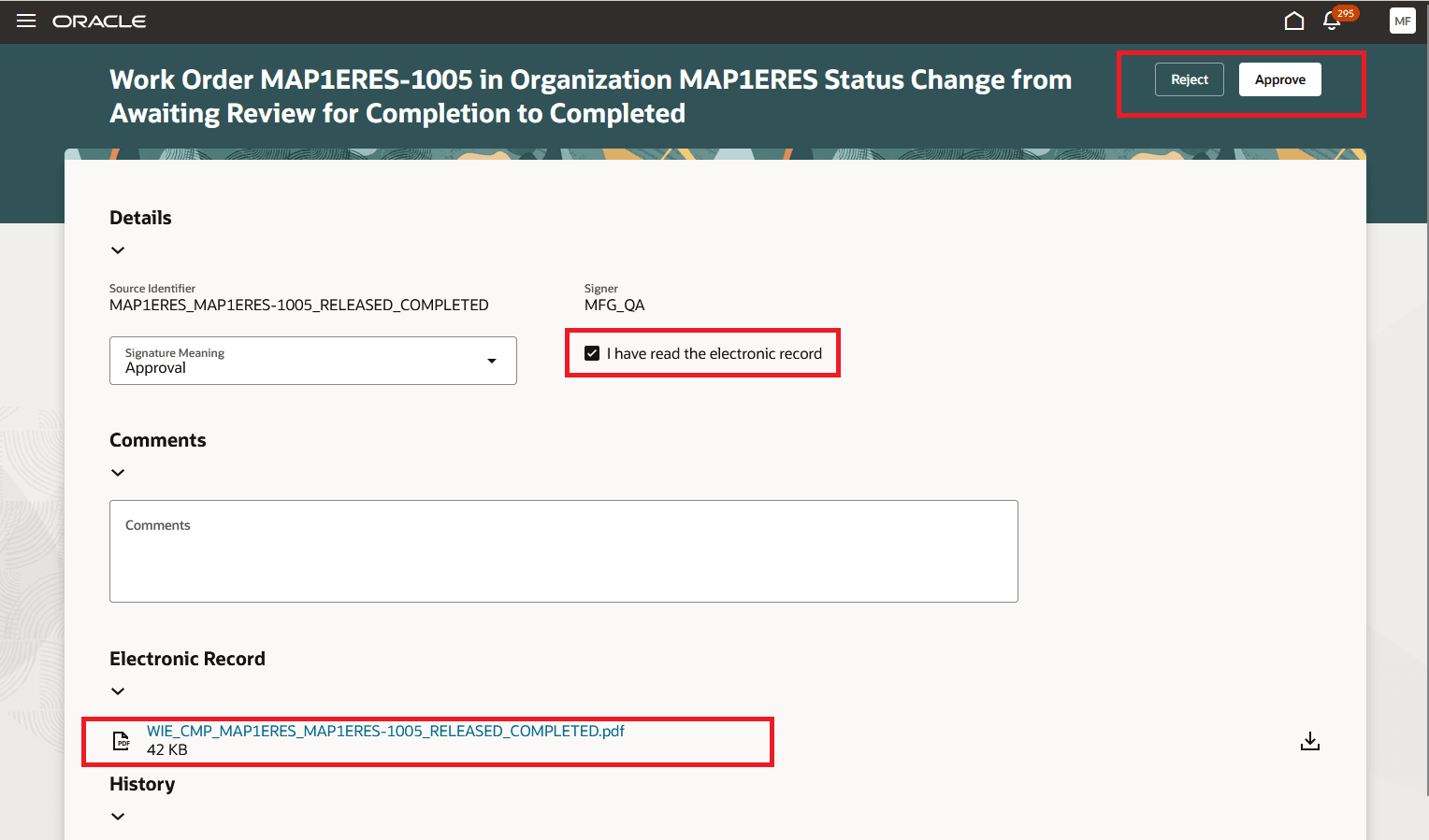

  • 生成された電子レコードを表示して、ワーク・オーダー完了の電子署名を取得するための新しい遅延プロセスが開始され、ワーク・オーダー・ステータスが「完了保留承認」に変更され、ワーク・オーダーが表示専用モードに設定されます。
完了承認のレビュー
完了承認のレビュー

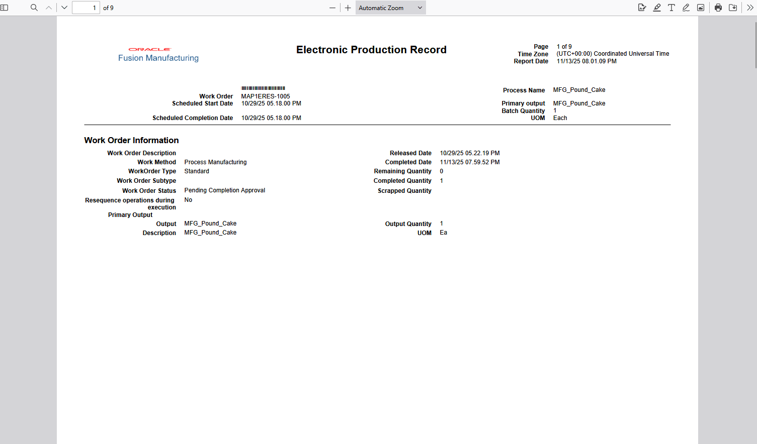

  • 電子署名承認プロセス中に自動生成された電子生産レコードをレビューします。
電子生産レコード
電子生産レコード
  • 作業オーダー完了の承認を取得するか、前のステータスにロールバックして再送信に変更を加えることを拒否します。
  • サインオフが不要な場合は、承認ワークフローを有効にせずに、作業オーダー・ステータスを「完了のレビュー待ち」から「完了済」に直接変更できます。

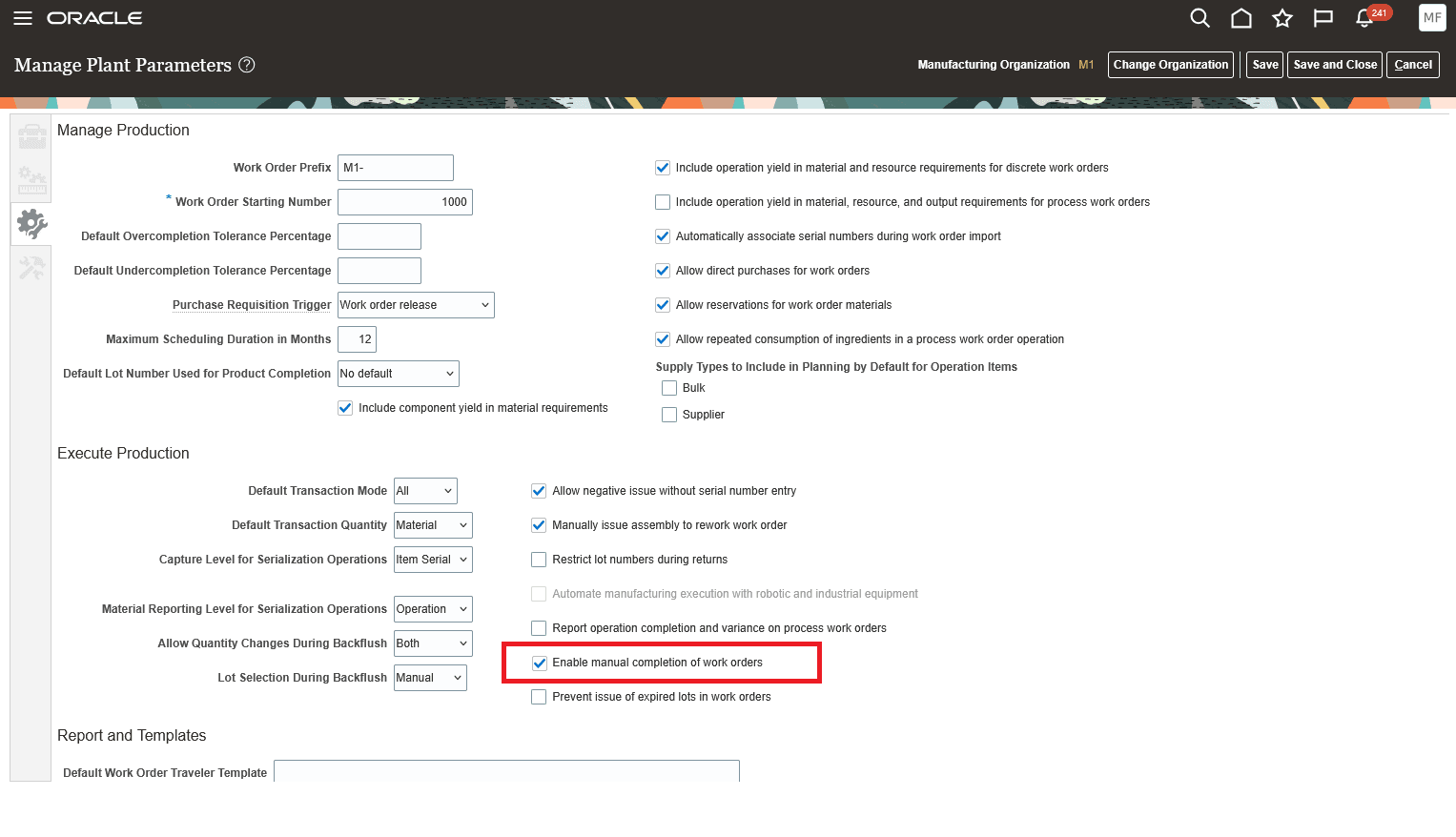

  1. この機能を有効にするには、工場パラメータを設定します:
    • 「設定および保守」作業領域で、「工場パラメータの管理」タスクを検索して選択します。
    • 「工場パラメータの管理」ページで、必要な在庫組織を選択します。
    • 「作業実行」タブの「生産の実行」で、「作業オーダーの手動完了の有効化」チェック・ボックスを有効にします。
工場での作業オーダーの手動完了パラメータ使用可能
