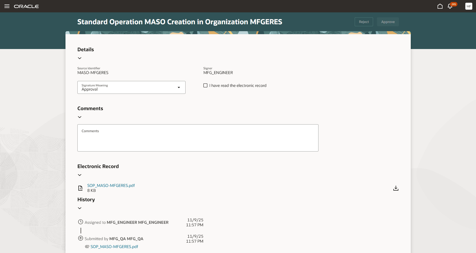

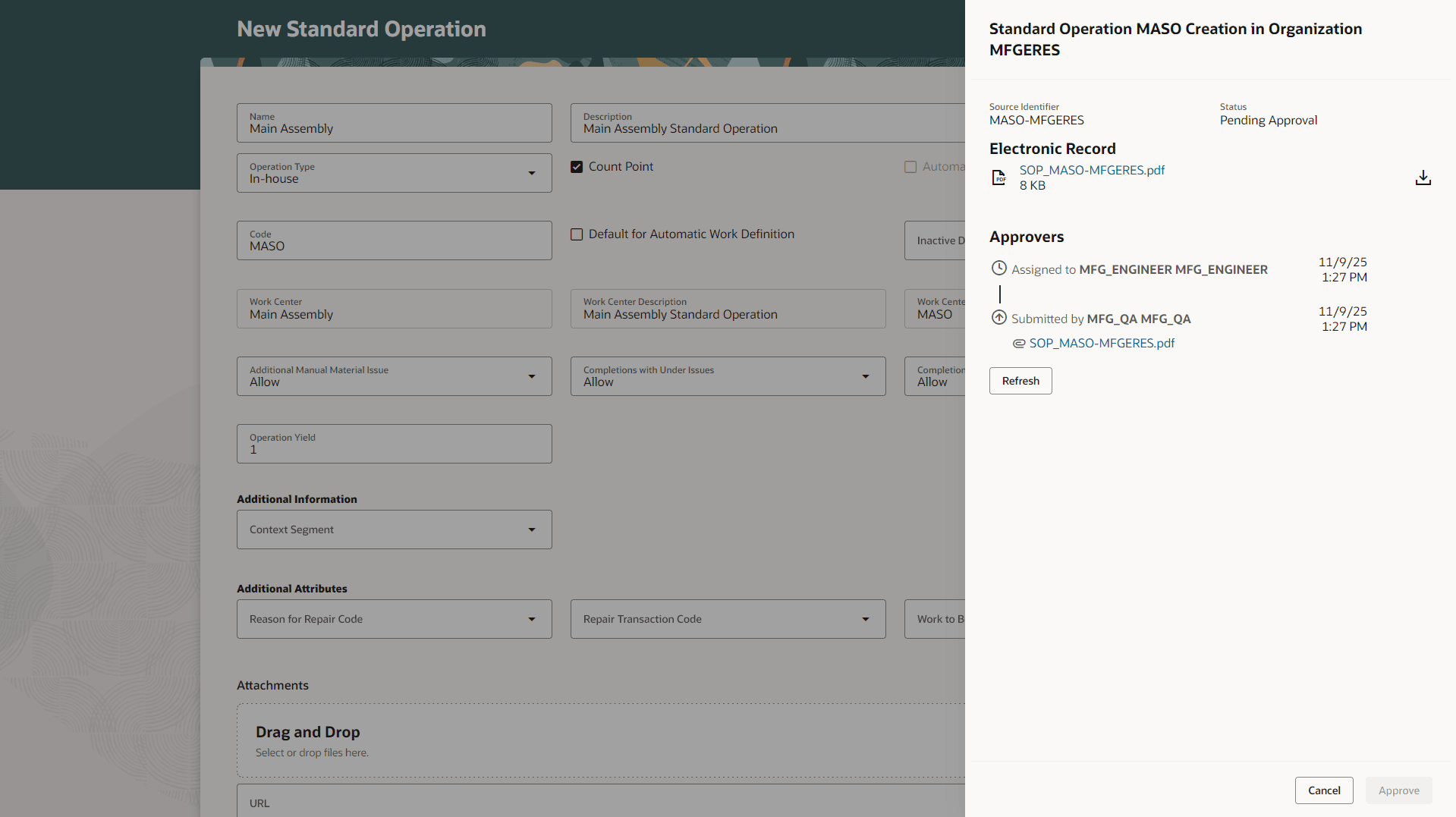

この更新では、Redwoodユーザー・エクスペリエンスを使用するインライン電子署名承認ワークフローを使用して電子レコードをレビューし、電子署名を取得することで、新規または更新された標準工程を承認できます。
電子署名承認のための標準工程の発行
「電子シグネチャ承認通知」ウィンドウ
製品製造においてコンプライアンス文書を必要とする規制業界では、標準運用管理の電子記録および電子署名承認により、監査目的の検証と証拠が保証されます。

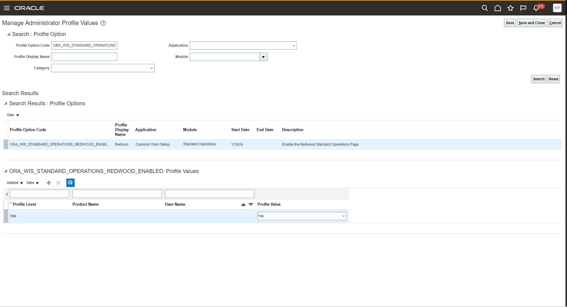

- 次のように、資材トランザクションのRedwoodエクスペリエンスを有効にするようにプロファイルを設定します。
- 「設定および保守」作業領域で、「管理者プロファイル値の管理」タスクを検索して選択します。
- 「管理者プロファイル値の管理」ページで、ORA_WIS_STANDARD_OPERATIONS_REDWOOD_ENABLEDプロファイル・オプション・コードを検索して選択します。
- 「プロファイル値」セクションで、「サイト」レベルを「Y」または「N」に設定します。 このプロファイル・オプションのデフォルト値は「Y」です。
- Y = 機能を有効にします。
- N = 機能を無効にします。
- 「保存してクローズ」をクリックします。 プロファイル値の変更は、次回のサインイン時にユーザーに影響します。
Redwood標準工程UIにアクセスするためのプロファイル・オプション
