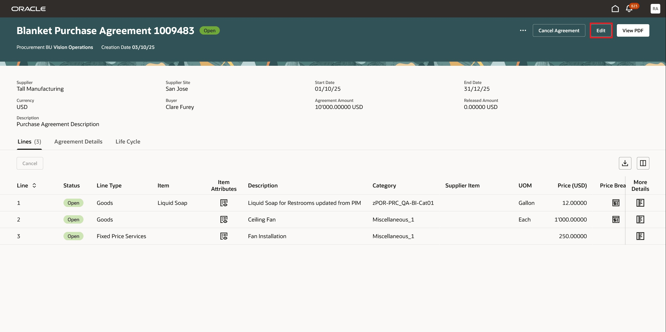

Redwood: サプライヤとしての購買契約変更の作成
Redwoodページをサプライヤとして使用して、承認済購買契約を変更します。 変更オーダーは、承認済購買契約の編集時に作成されます。 変更オーダーは、購買契約Redwoodページの「編集」処理を使用して作成できます。
主な機能および考慮事項の一部を次に示します。
購買契約の「編集」オプションを使用した変更オーダーの作成
購買契約の編集オプションを使用した変更オーダーの作成

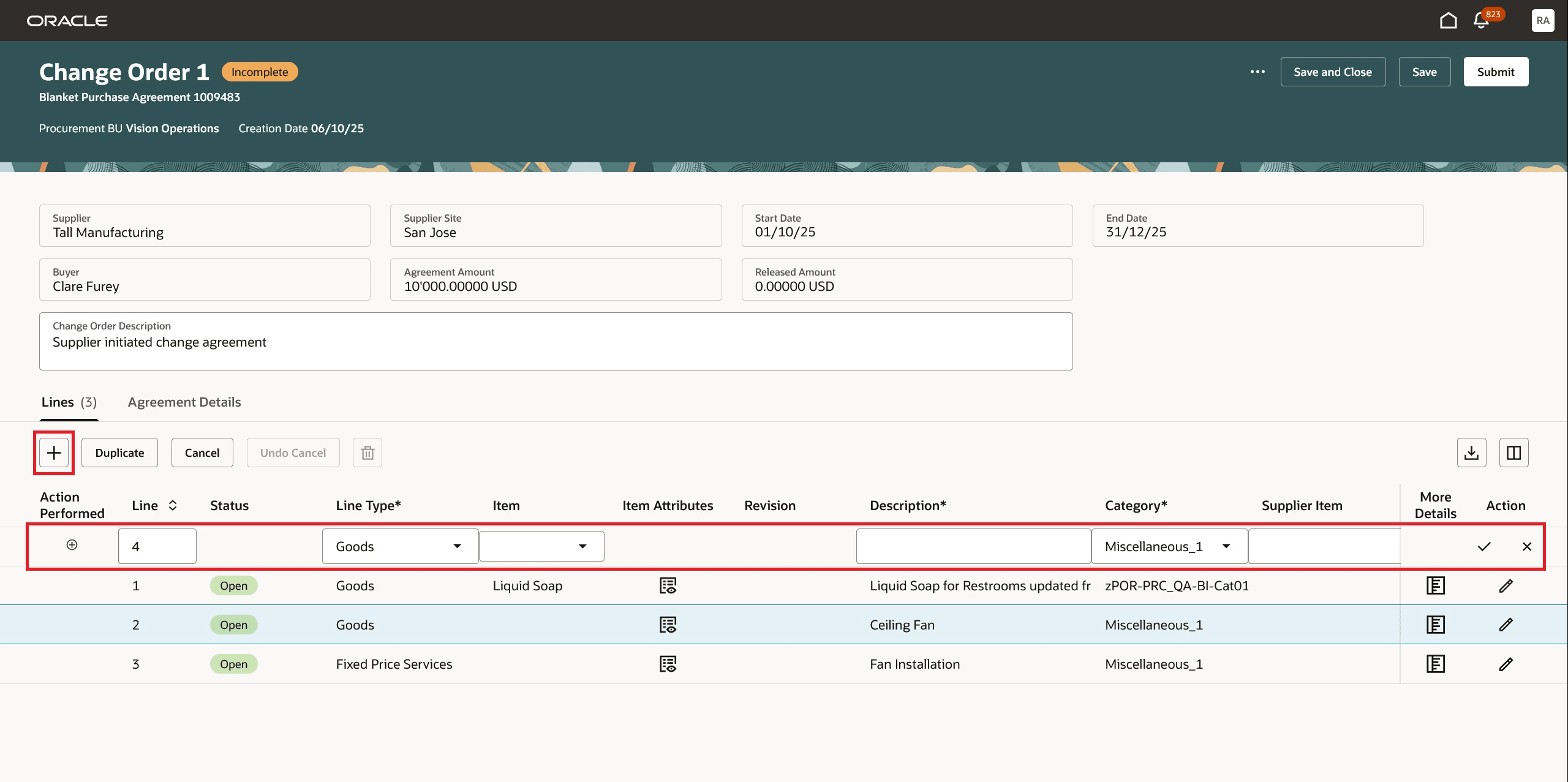

明細
「明細」タブを使用して、包括購買契約の変更オーダーの価格、サプライヤ品目、変更事由、失効日などのキー属性を更新します。

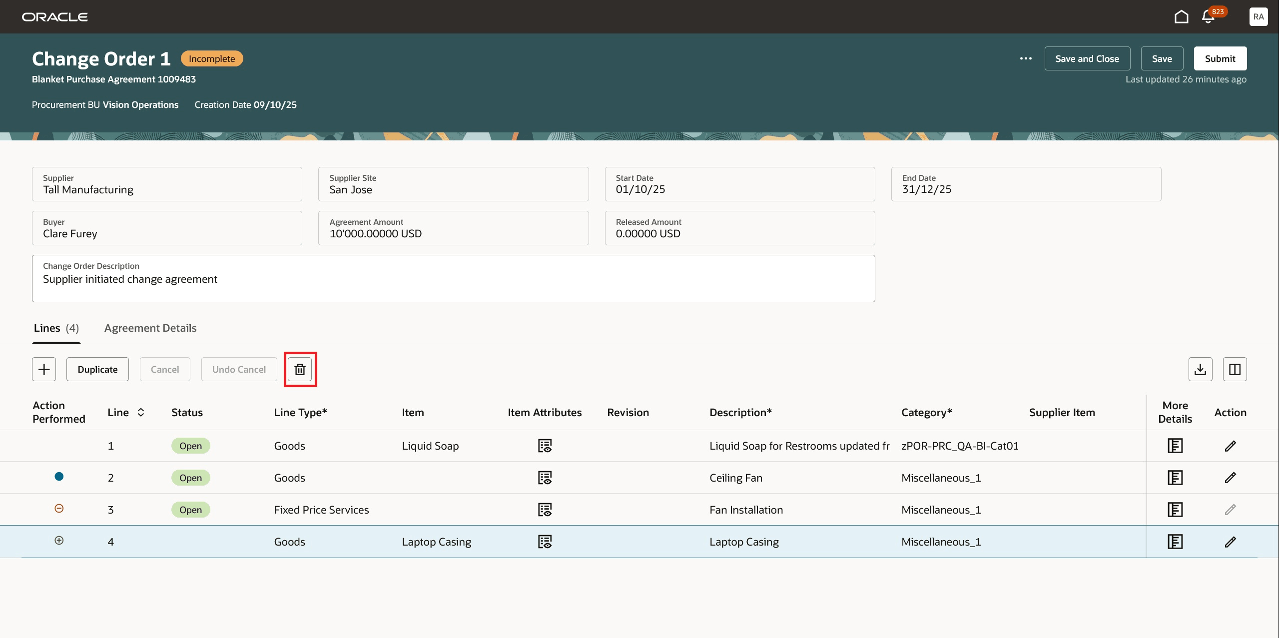

新規明細の追加、既存明細の複製、承認済明細の取消、または包括購買契約変更オーダーの新規追加明細の削除を実行できます。
新規明細を追加するには、「明細」タブの「追加」アイコンを使用します。 変更オーダーに新規に追加された明細を削除するには、「明細」タブの「削除」処理を使用します。
「追加」アイコンを使用した変更オーダーへの新規明細の追加
包括購買契約変更オーダーの「削除」ボタン

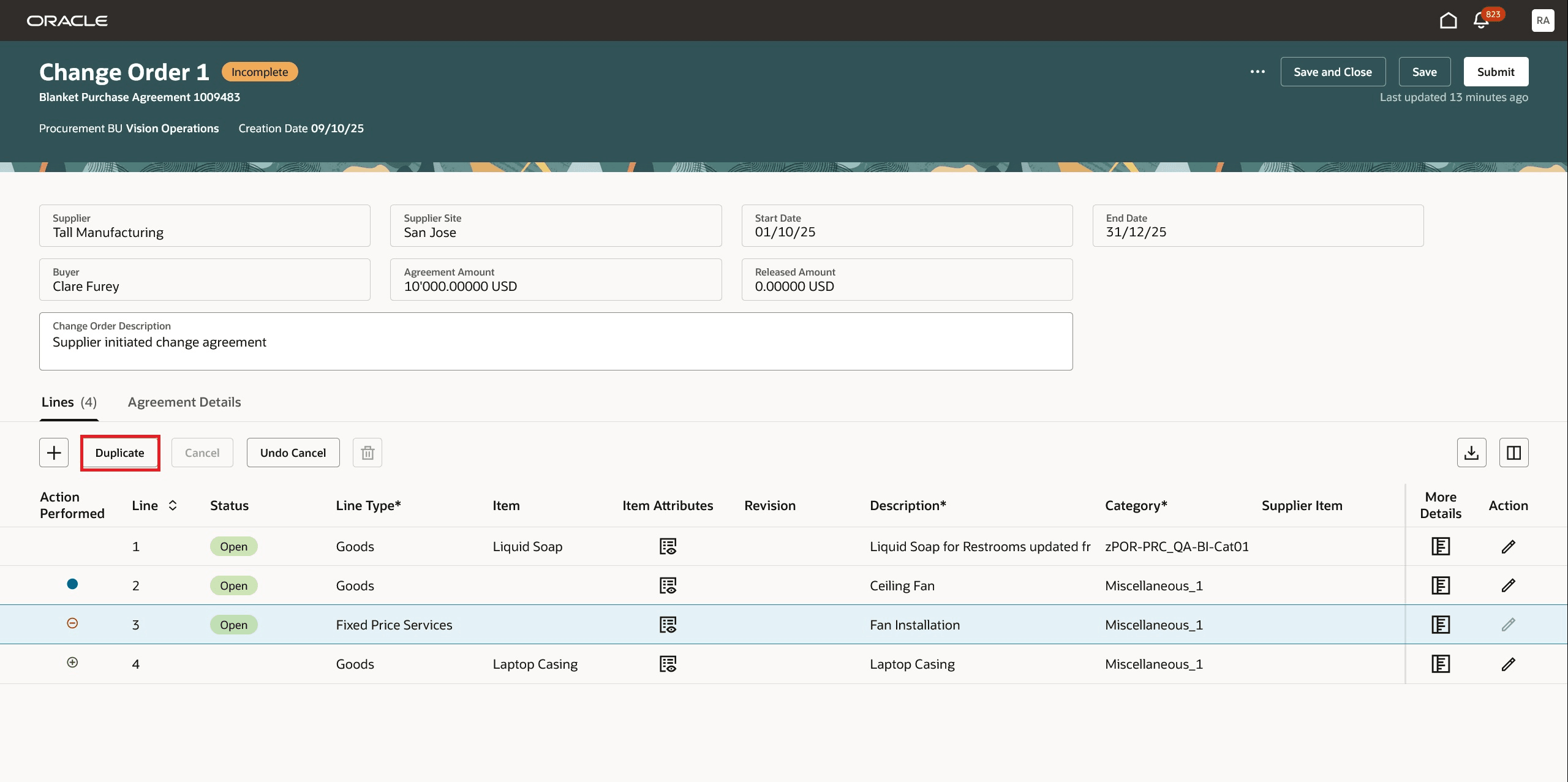

既存の包括契約明細を複製するには、「明細」タブの「複製」処理を使用します。 新しい明細が作成され、ステータス、添付および価格分岐詳細を除くすべての属性がソース明細からコピーされます。
包括購買契約変更オーダーの「複製」ボタン

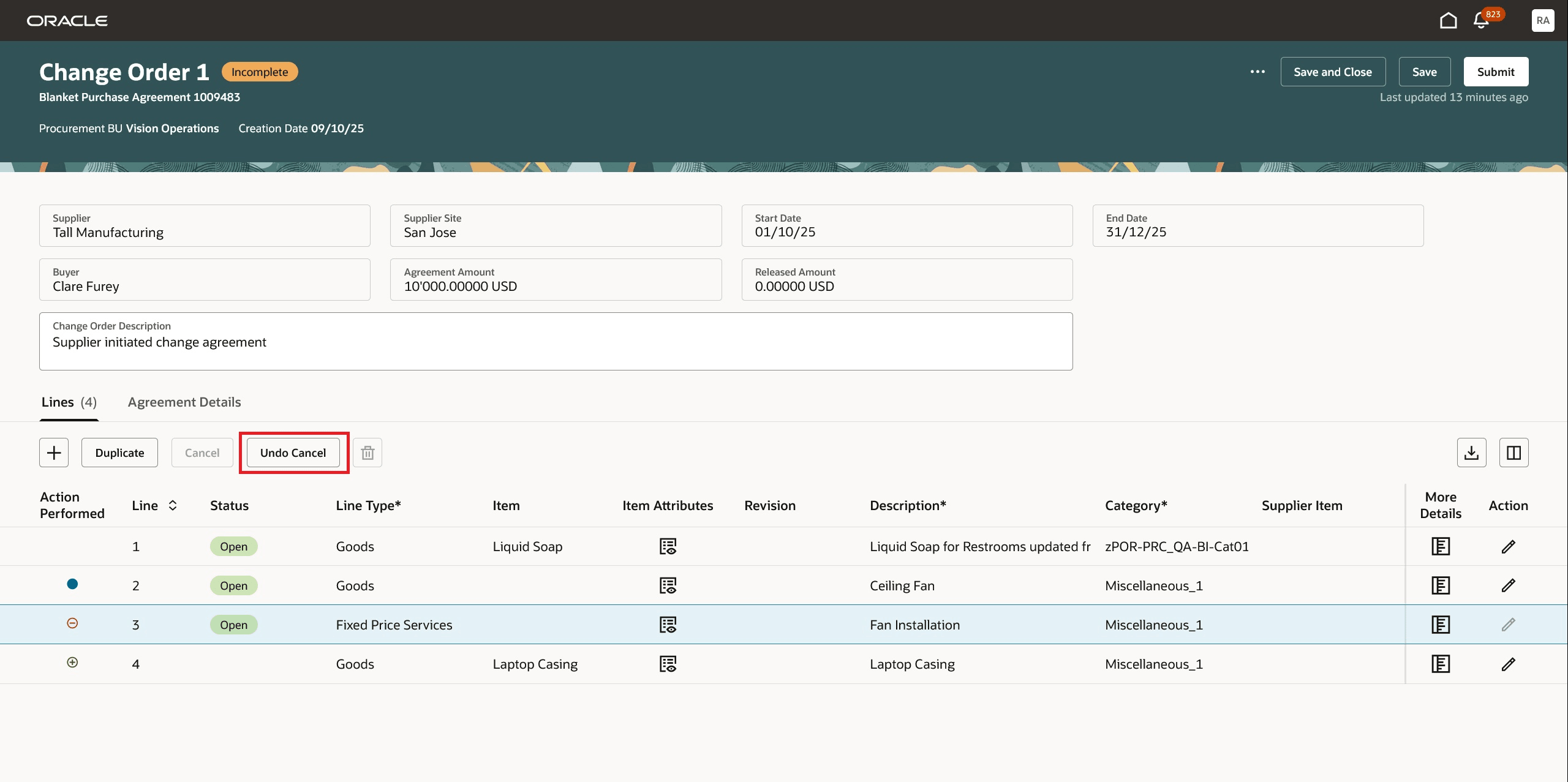

「明細」タブの「取消」処理を使用して、承認済包括契約明細を取り消すことができます。 明細に保存された変更がある場合でも、包括購買契約明細を取り消すことができるようになりました。 明細の変更は、最後に承認された値に戻され、取消処理の実行時に明細が取消対象としてマークされます。 明細取消を戻し処理するには、「取消を元に戻す」処理を使用します。
「取消」ボタンを使用した承認済購買契約明細の取消
「取消を元に戻す」ボタンを使用して変更オーダー明細の変更を元に戻す

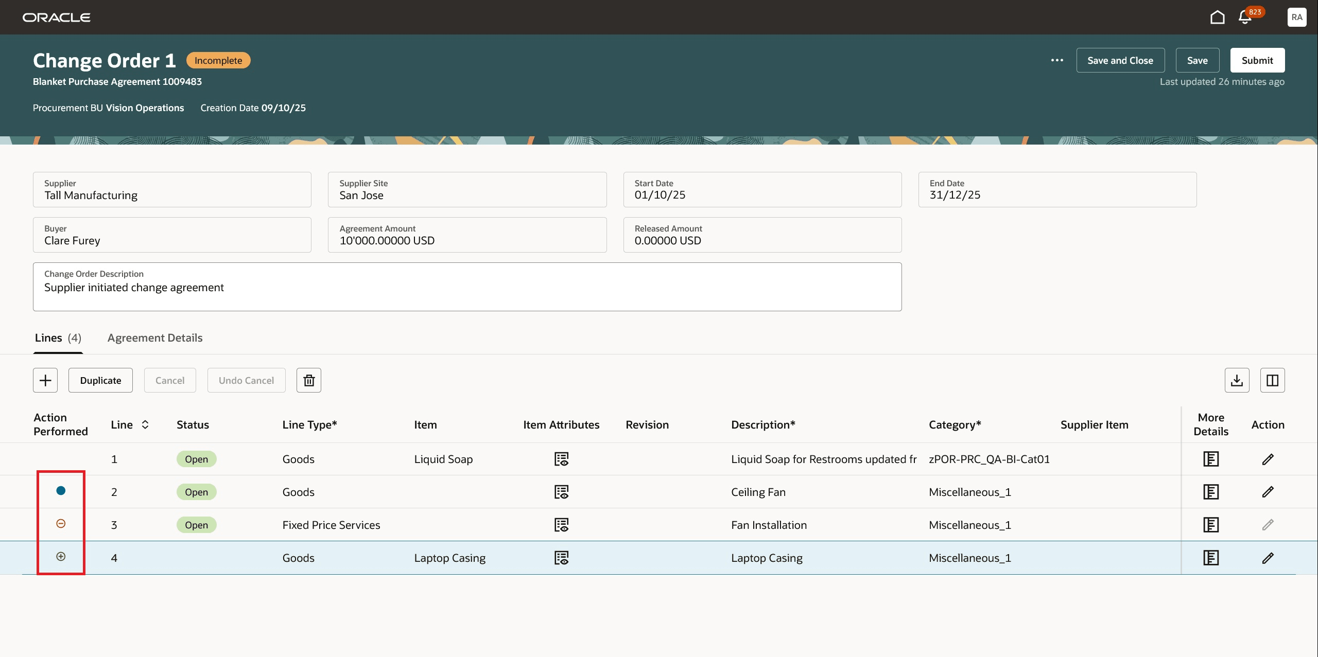

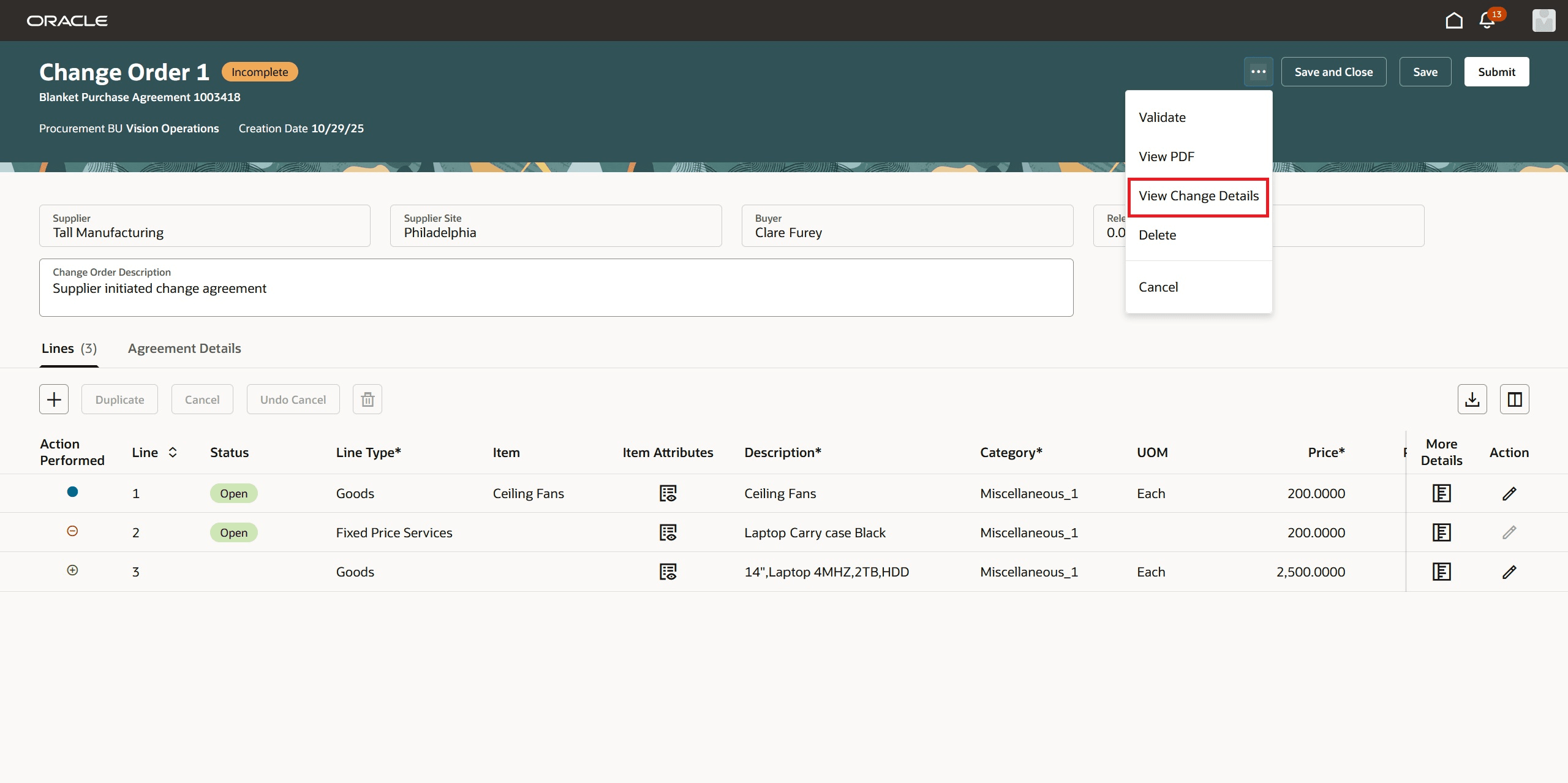

「実行された処理」属性には、明細に対して行われた変更のタイプが反映されます:
  • 新しく追加された行は、緑色のプラス・アイコンでマークされます。
  • 変更された明細は青色のドット・アイコンでマークされます。
  • 取り消された明細は、赤色の取消済アイコンでマークされます。
変更オーダーの「明細」セクションの「実行された処理」アイコン

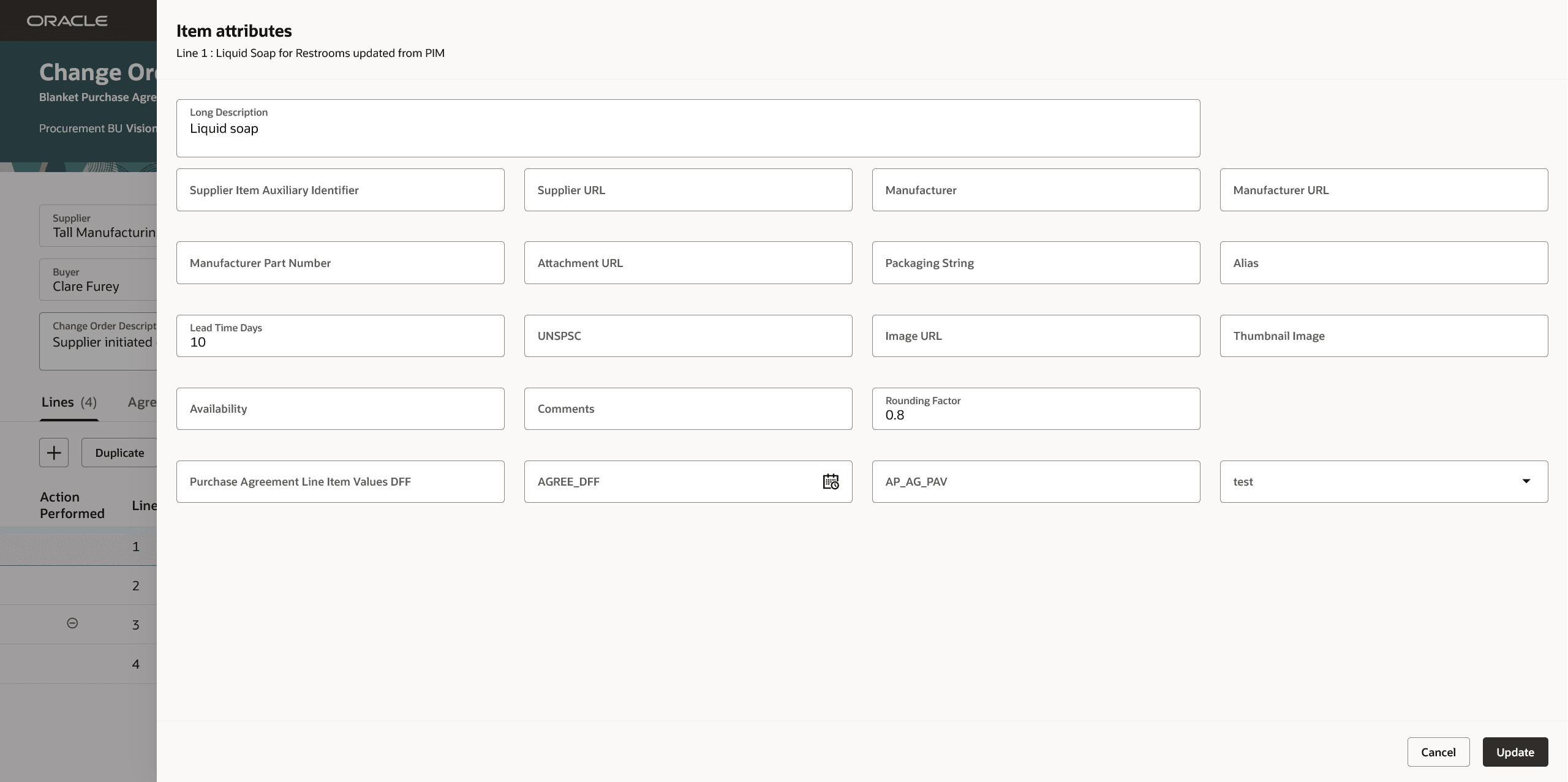

品目属性
「品目属性」列の行レベル・アイコンを使用してドロワーを開き、包括購買契約の変更オーダーのサプライヤ品目補助識別子、サプライヤURL、パッケージ文字列などの品目属性を変更します。
「品目属性」列のアイコンを使用した変更オーダー明細の品目属性の表示
変更オーダー明細の品目属性の入力
変更オーダー明細の品目属性の入力

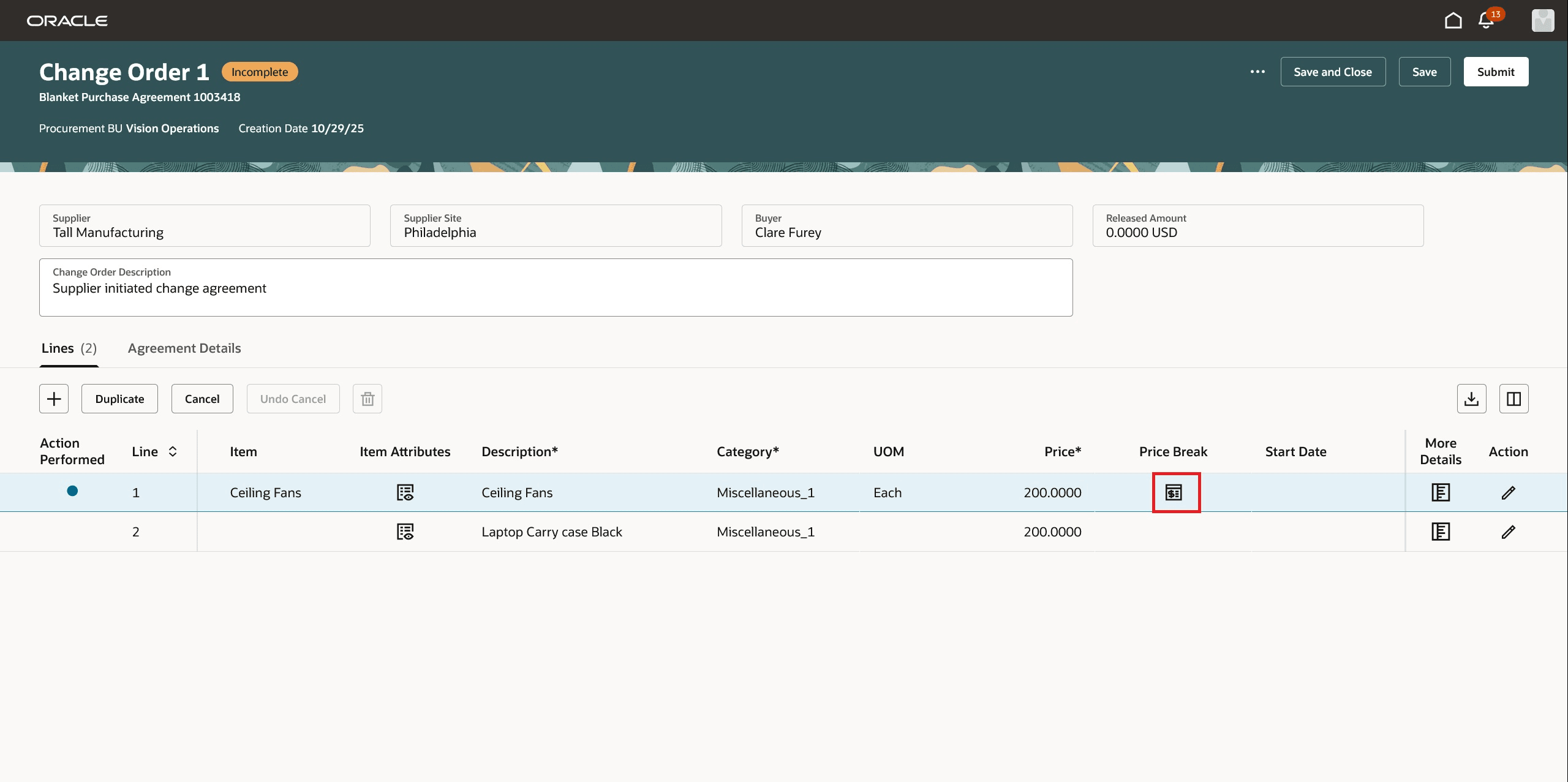

価格分岐
価格分岐ドロワーを使用して、一括での購買や特定の場所からの購買など、特定の条件に応じて品目の価格を更新します。
アイコンを使用して変更オーダー明細の価格分岐をオープンします

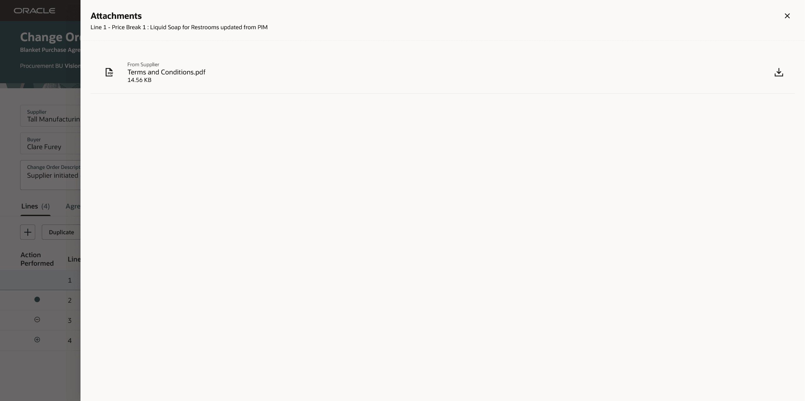

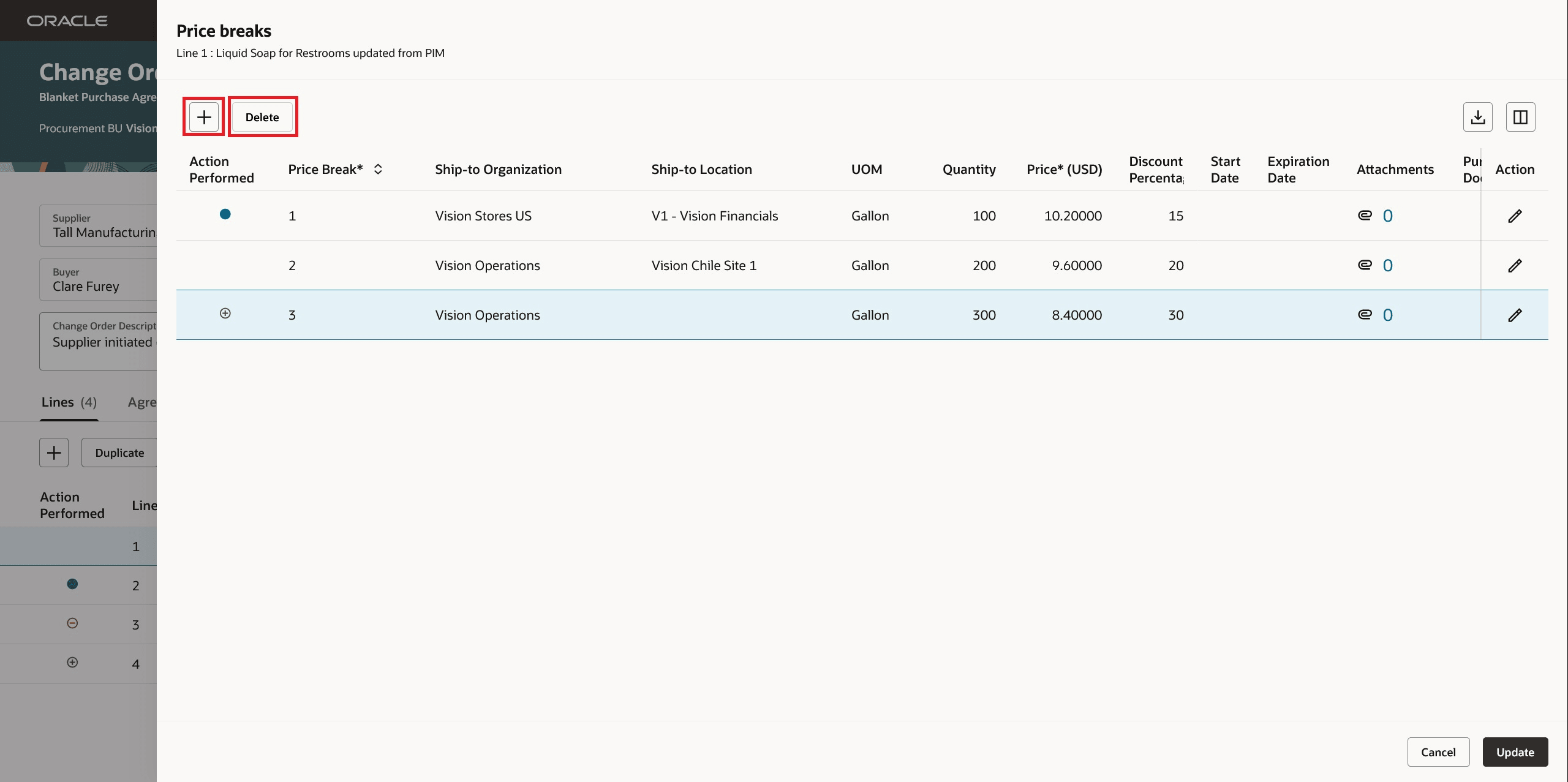

「価格分岐」ドロワーで、「追加」処理を使用して新しい価格分岐を追加できます。 「削除」処理を使用して、新しく追加された価格分岐を削除できます。 価格分岐添付を表示するには、添付件数をクリックします。
価格分岐の明細レベル処理の追加および削除
価格分岐での明細レベル処理の追加および削除
価格分岐- 添付ドロワー
価格分岐- 添付ドロワー

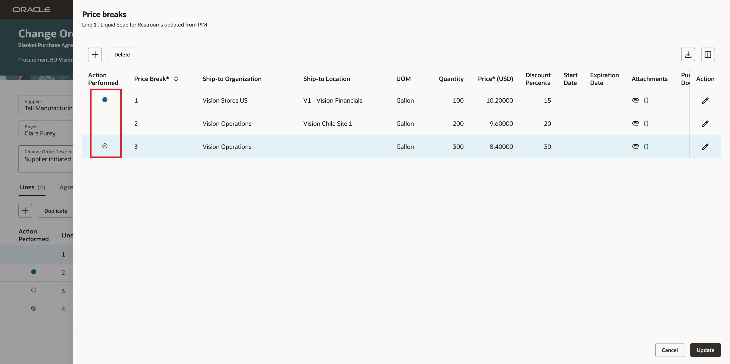

「処理実行済」属性は、価格分岐に加えられた変更のタイプを反映します。
  • 新しく追加された価格分岐には、緑色のプラス・アイコンが付いています。
  • 変更された価格分岐には、青色のドット・アイコンが付いています。
価格分岐ドロワーで実行される処理アイコン

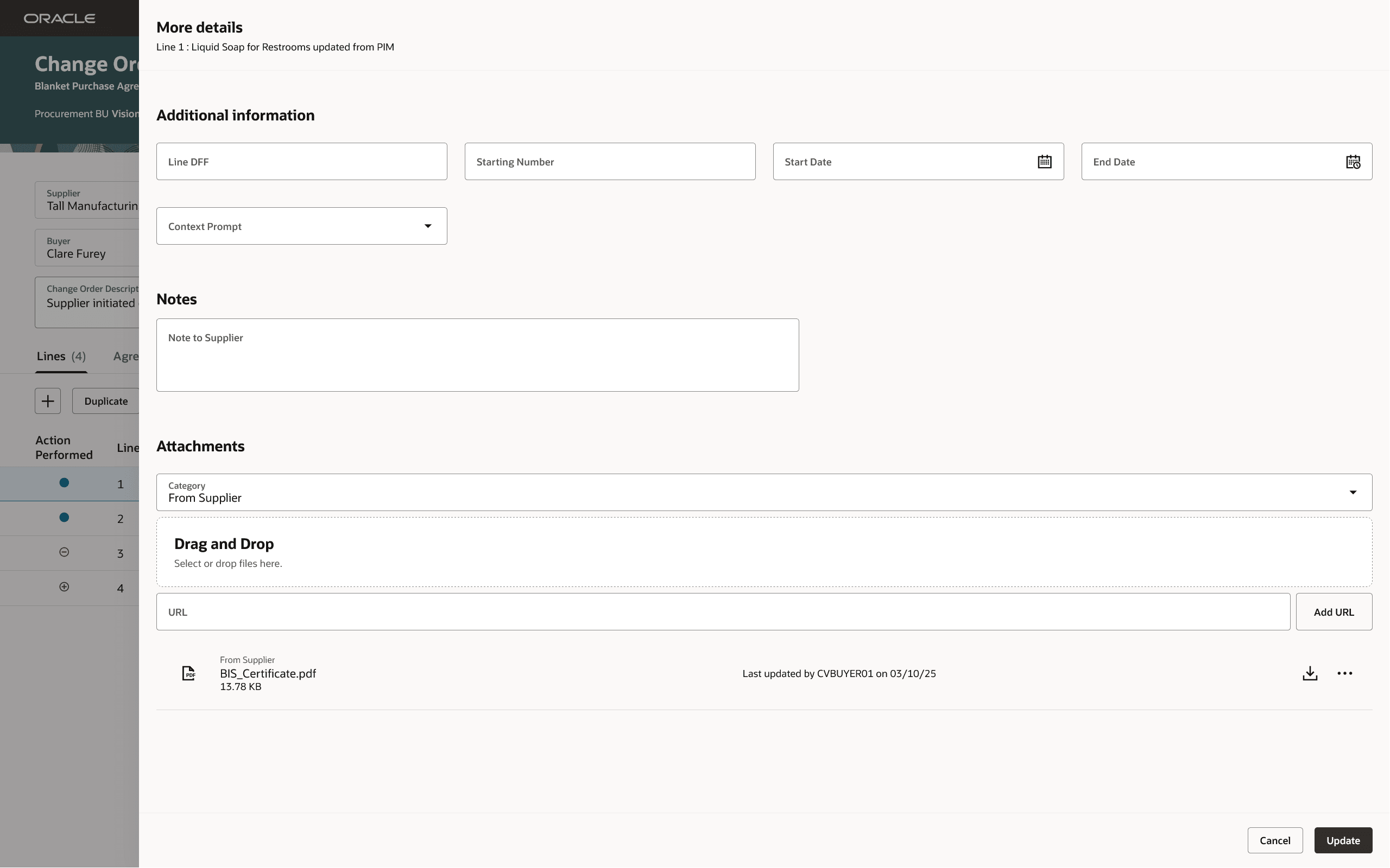

詳細
「明細」タブの「詳細」ドロワーを使用して、追加情報を更新し、変更オーダーに固有のノートおよび添付を追加します。 バイヤーが追加した添付を「詳細」ドロワーから表示することもできます。
変更オーダー明細の「詳細」ドロワー
変更オーダー明細の「詳細」ドロワー

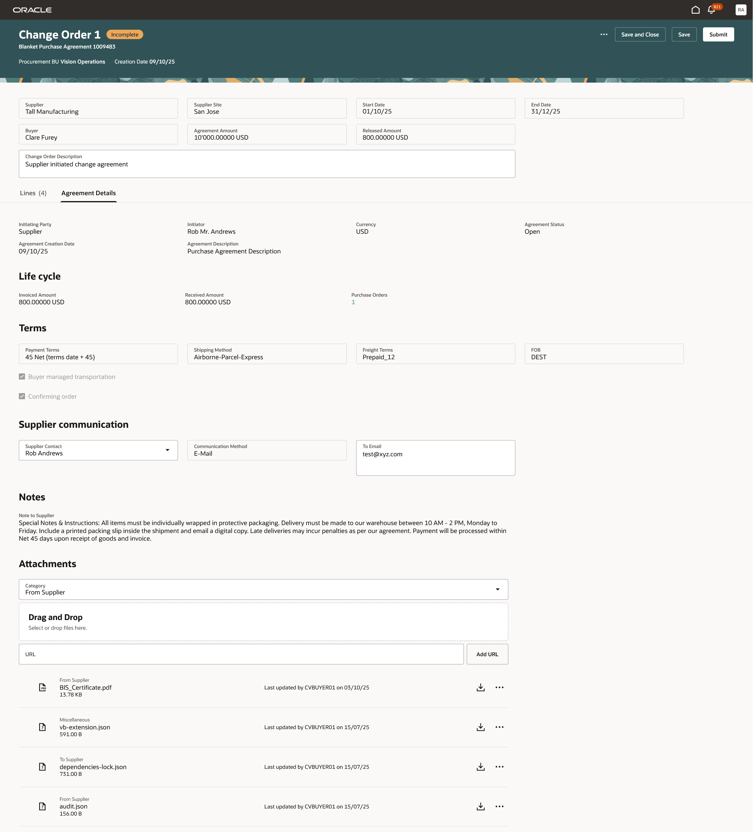

契約詳細
「契約詳細」タブを使用して、変更オーダーの条件、連絡方法および連絡Eメールを更新します。 このタブでは、付加フレックスフィールド、ノート、添付などの追加情報を変更オーダー・ヘッダーに追加することもできます。
「契約詳細」タブへのナビゲートによる変更オーダー・ヘッダー属性の編集

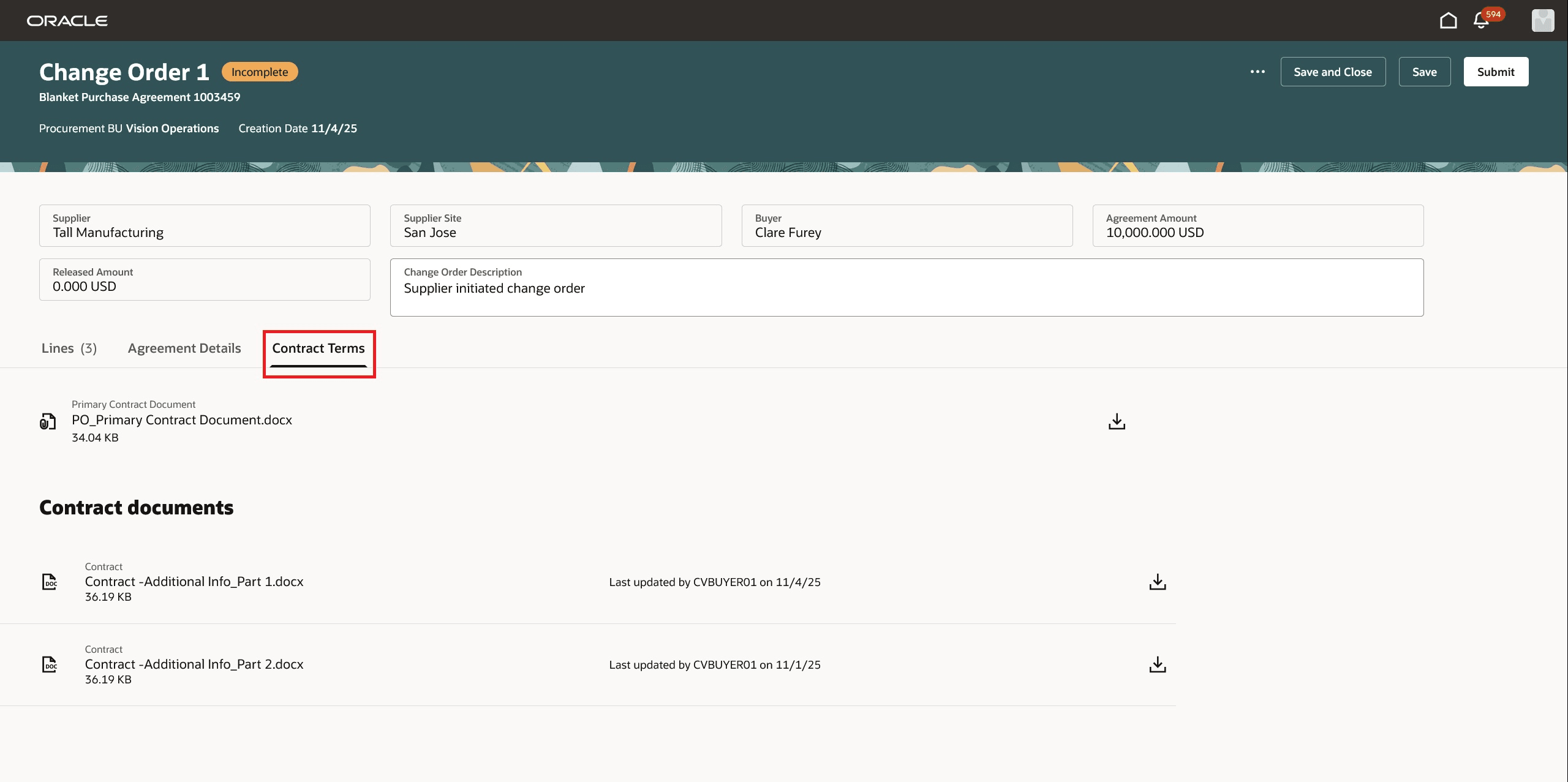

契約条件
「契約条件」タブを使用して、購買契約でバイヤーが追加した契約条件を表示します。
「契約条件」タブへのナビゲートによる契約文書の表示

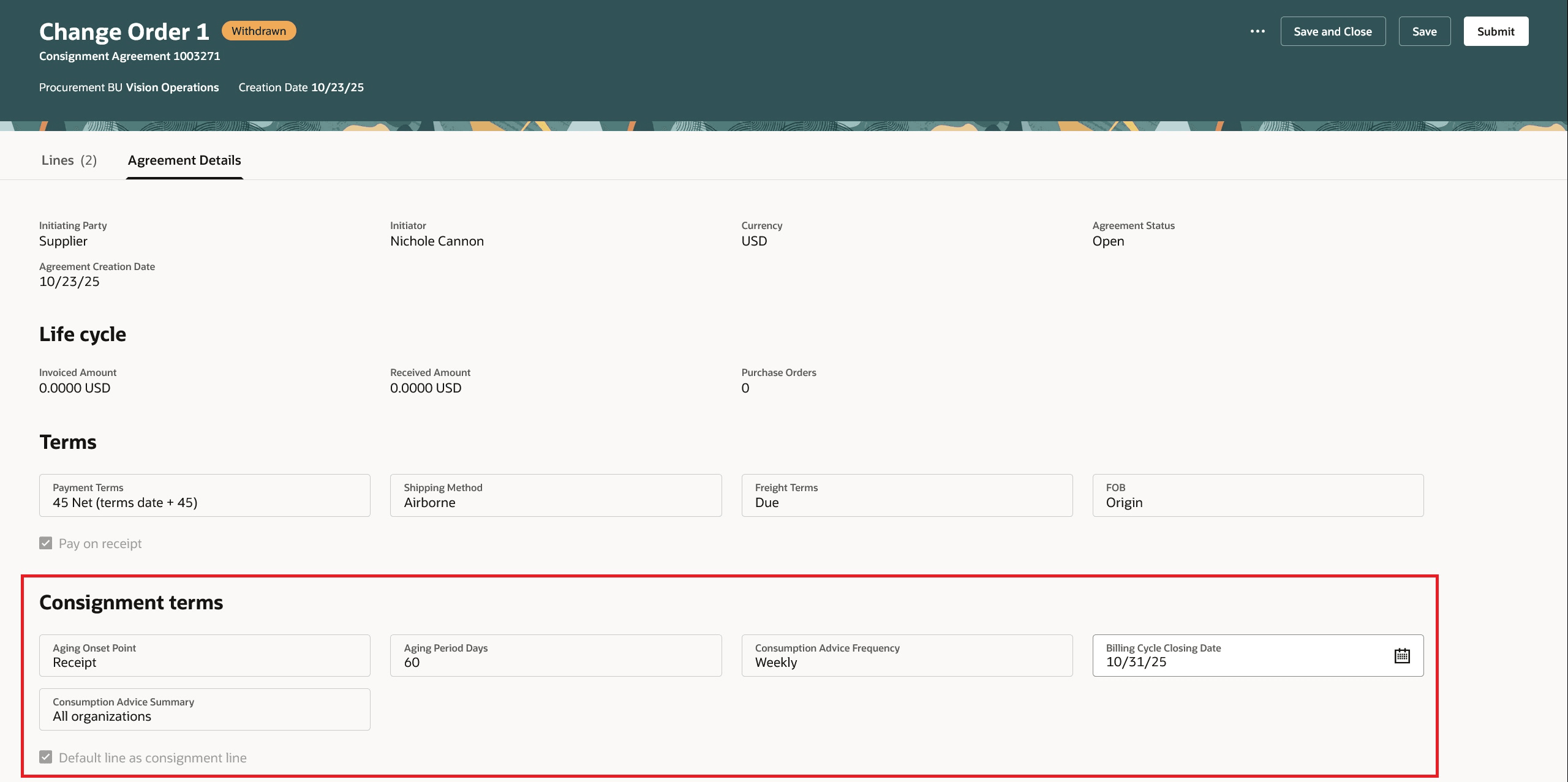

預託契約
消化仕入条件が有効な包括購買契約文書形式の場合、「契約詳細」タブのヘッダー・レベルの「請求サイクルクローズ日」などの消化仕入条件を更新できます。 また、委託契約の明細ごとに、「委託明細」チェックボックスおよび「年齢調べ期間日数」属性を更新することもできます。 委託明細は、契約明細を参照する購買オーダー明細がない場合にのみ編集可能になります。そうでない場合、読取り専用になります。
「契約詳細」タブの委託条件の更新
「契約詳細」タブの委託条件の更新

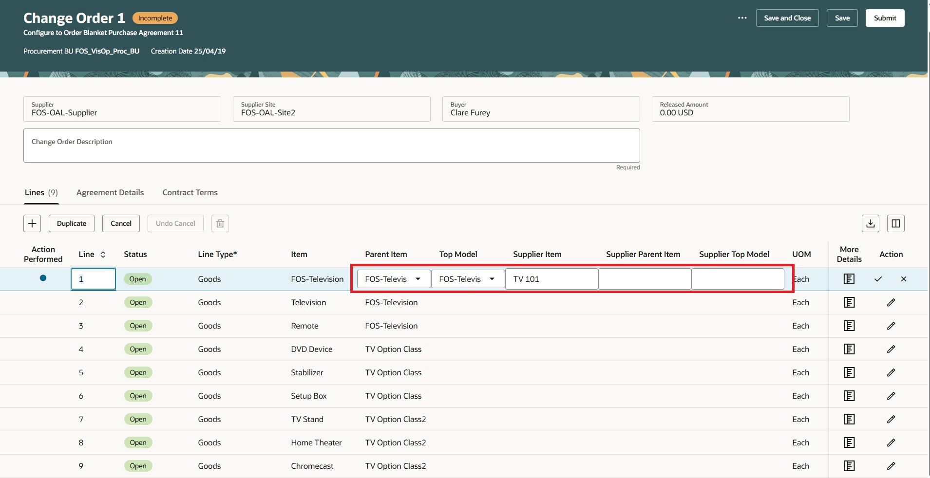

受注構成基本契約
構成オーダーが使用可能な包括購買契約の場合、親品目、最上位モデル、サプライヤ親品目、サプライヤ最上位モデルなどの属性を更新できます。 包括購買契約明細が購買オーダー明細または購買オーダーのいずれかのコンポーネント明細で参照されている場合、これらの属性は読取り専用になります。
変更オーダーの構成からオーダー基本契約の属性を指定するための親品目および上位モデルの更新

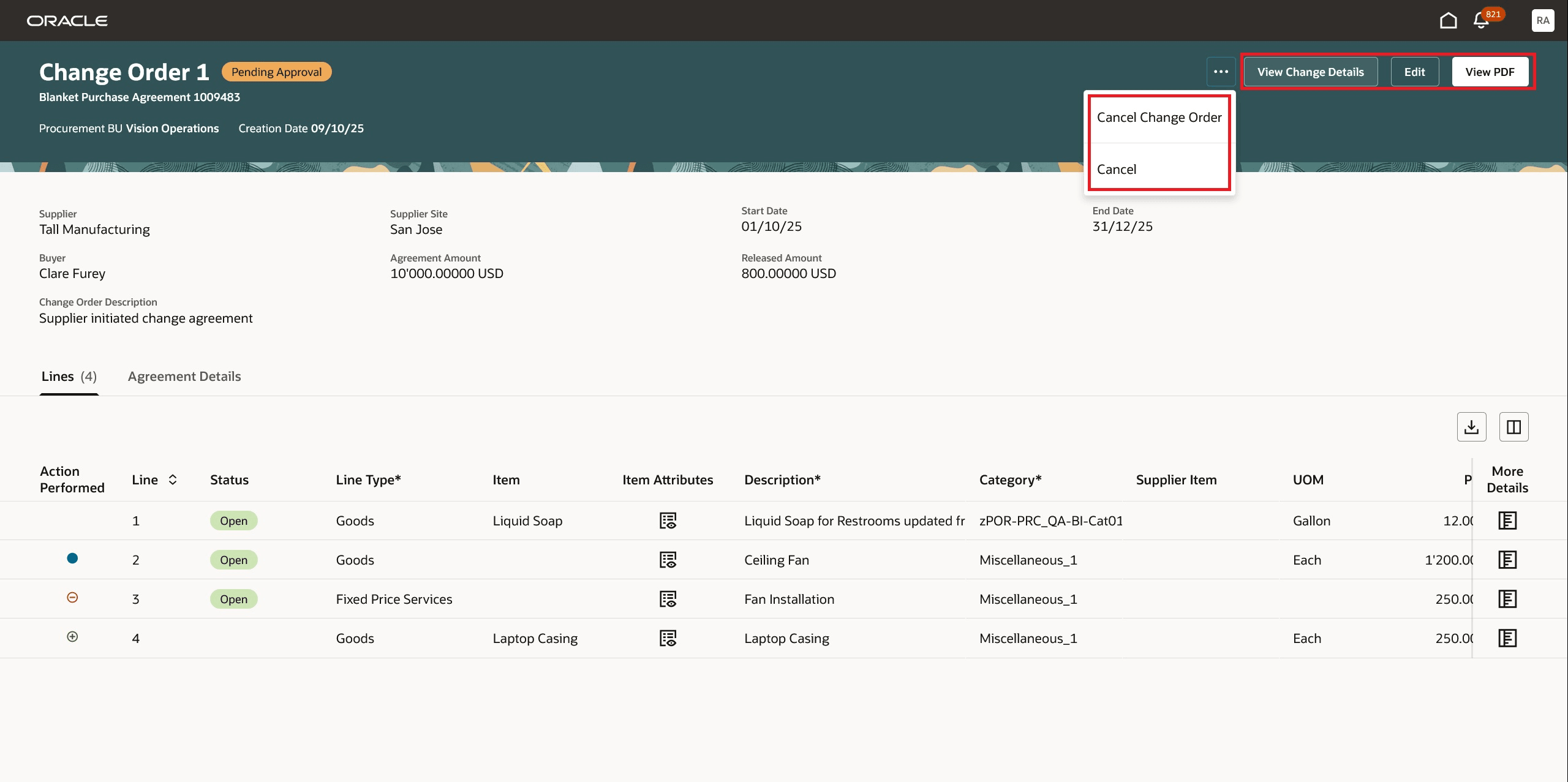

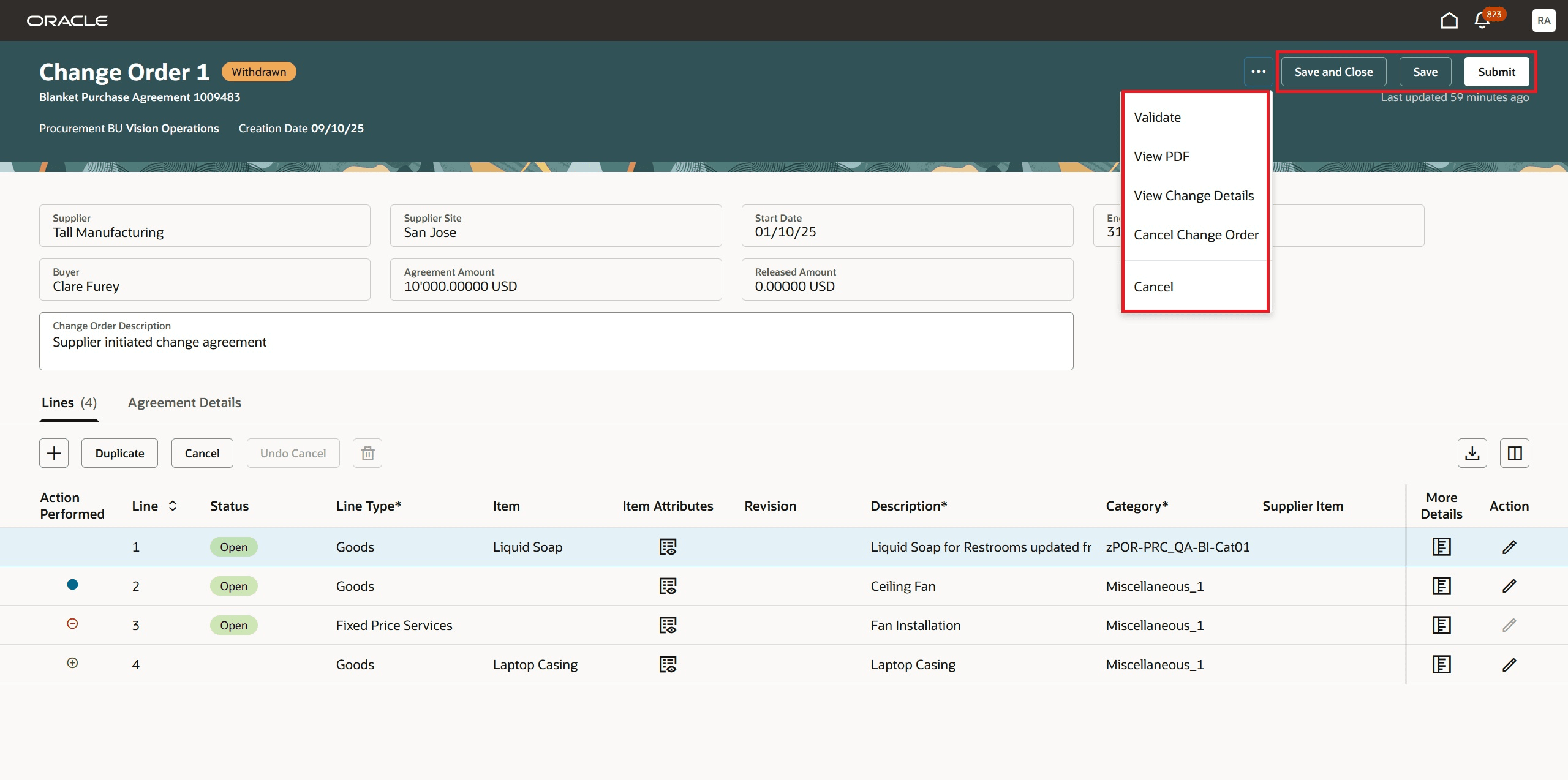

変更オーダーの処理
変更オーダー・ステータスに応じて、変更オーダーの編集中に次の処理を実行できます。
  • 保存
  • 削除
  • 送信
  • 取消
  • 検証
  • PDFの表示
  • 保存してクローズ
  • 変更オーダーの取消
サプライヤの変更オーダーの編集ページの処理

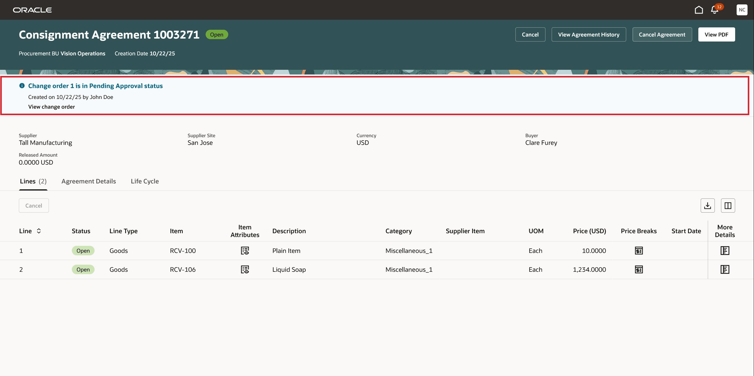

変更オーダーの表示
待ち状態の変更オーダーがある購買契約を表示すると、ページに情報バナーが表示されます。 必要な権限がある場合は、「変更オーダーの表示」リンクをクリックして変更オーダーの詳細を表示できます。
Redwood「購買契約の表示」ページからの変更オーダーの表示
Redwoodの購買契約の表示ページからの変更オーダーの表示

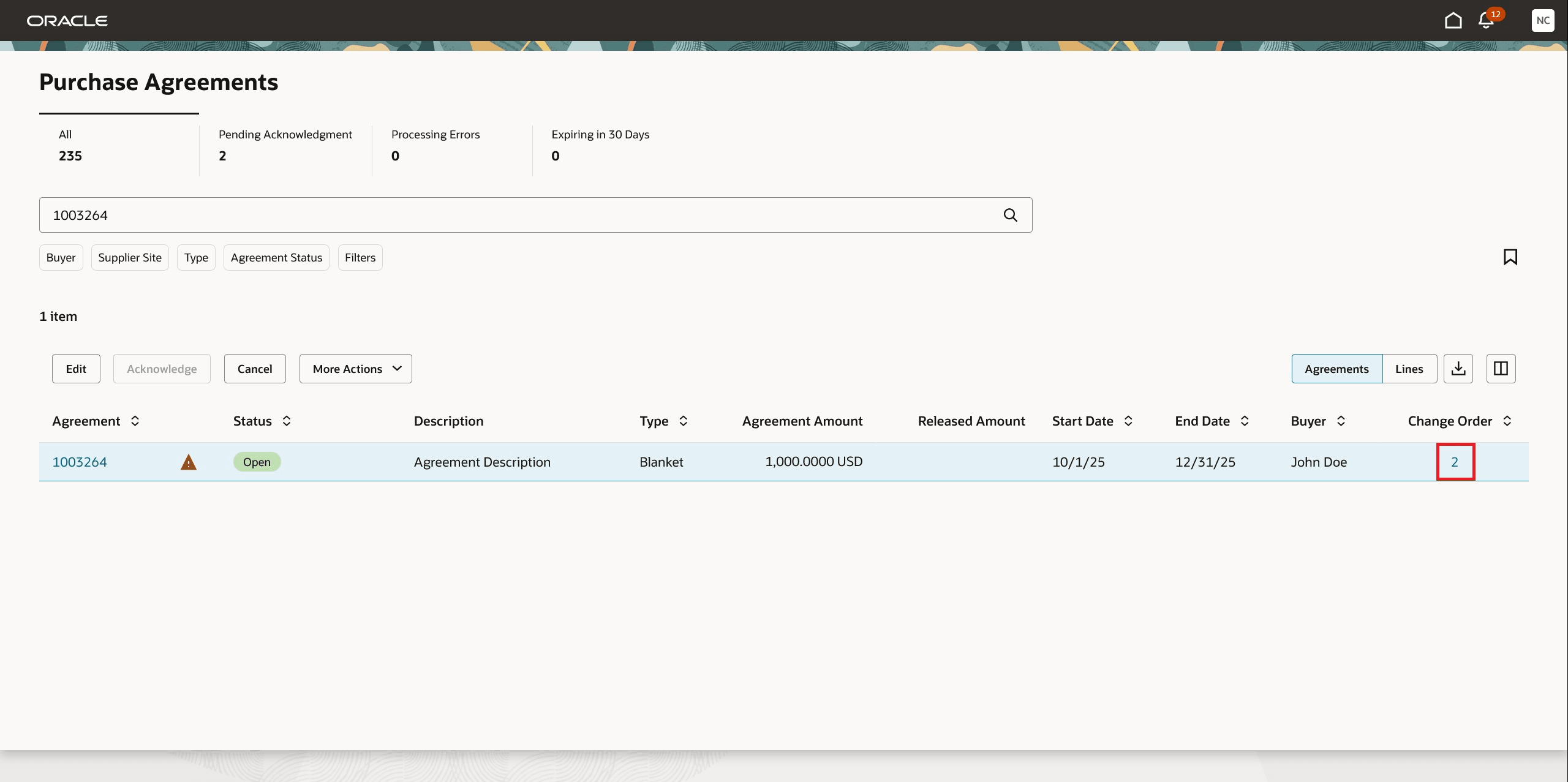

「Manage Purchase Agreements(購買契約の管理)」ページの変更オーダー番号ハイパーリンクをクリックして、ドリルダウンして購買契約変更オーダーを表示することもできます。
「変更オーダー」ハイパーリンクをクリックして、購買契約変更オーダーにナビゲートします。
「変更オーダー」リンクをクリックして、購買契約変更オーダーにナビゲートします。

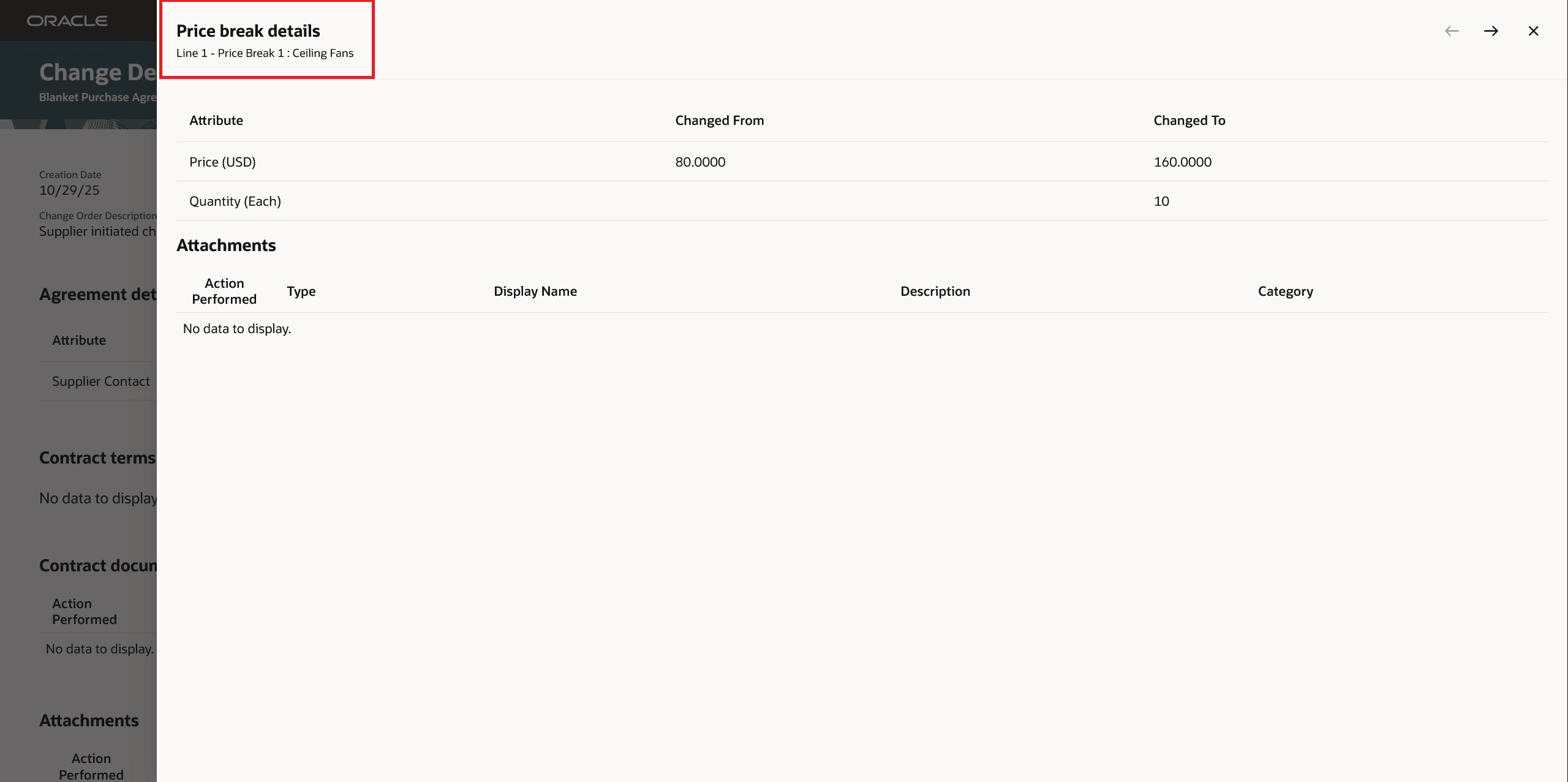

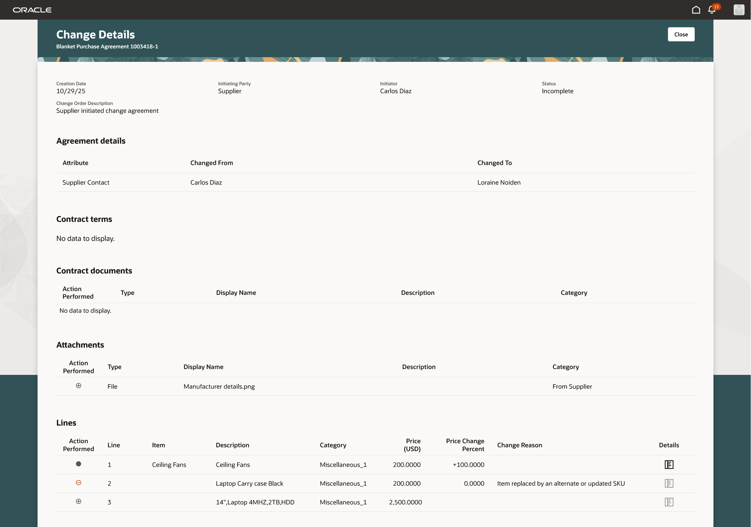

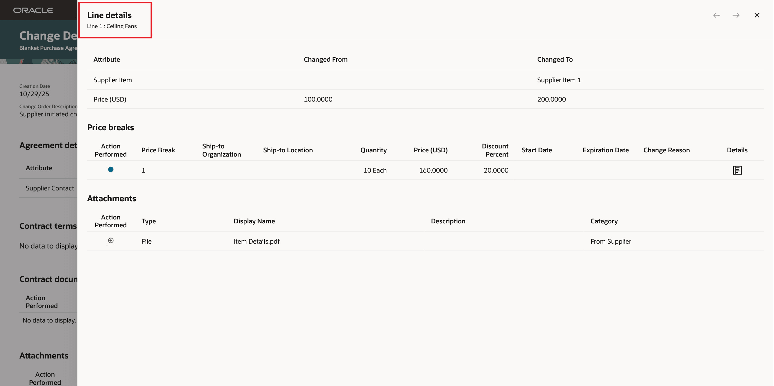

変更詳細の表示
変更オーダーの編集または表示中に、現在承認済バージョンの購買契約に提示された変更を確認できます。 「変更詳細」ページには、購買契約の承認済バージョンに対して行った変更が表示されます。 「変更詳細」ページにアクセスするには、Redwoodの「購買契約」ページで「変更詳細の表示」処理を選択します。
「変更詳細の表示」処理を使用した変更オーダーの変更の表示
「変更詳細の表示」処理を使用した変更オーダー変更の表示
有効な購買契約バージョンに提示された変更を示す変更詳細ページ
「詳細」ドロワーを使用して、ヘッダー、明細および価格分岐で変更した追加属性を表示できます。
購買契約明細変更の明細詳細ドロワー
購買契約明細変更の明細詳細ドロワー
購買契約明細価格分岐変更の価格分岐詳細ドロワー

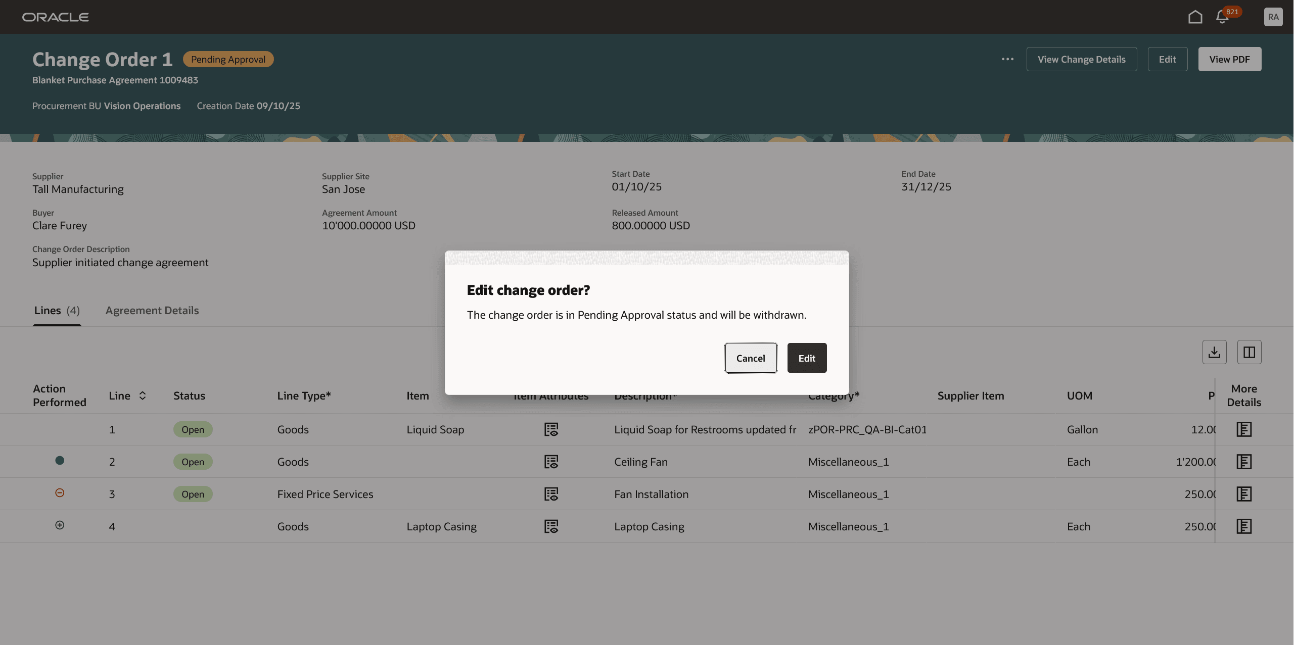

購買契約および変更オーダーの取下げおよび編集
「編集」処理を使用して、「承認待ち」、「署名準備待ち」または「署名用に送信済」ステータスの変更オーダーを取り下げて更新できるようになりました。
承認待ちステータスの変更オーダーを編集する場合のダイアログ・メッセージ

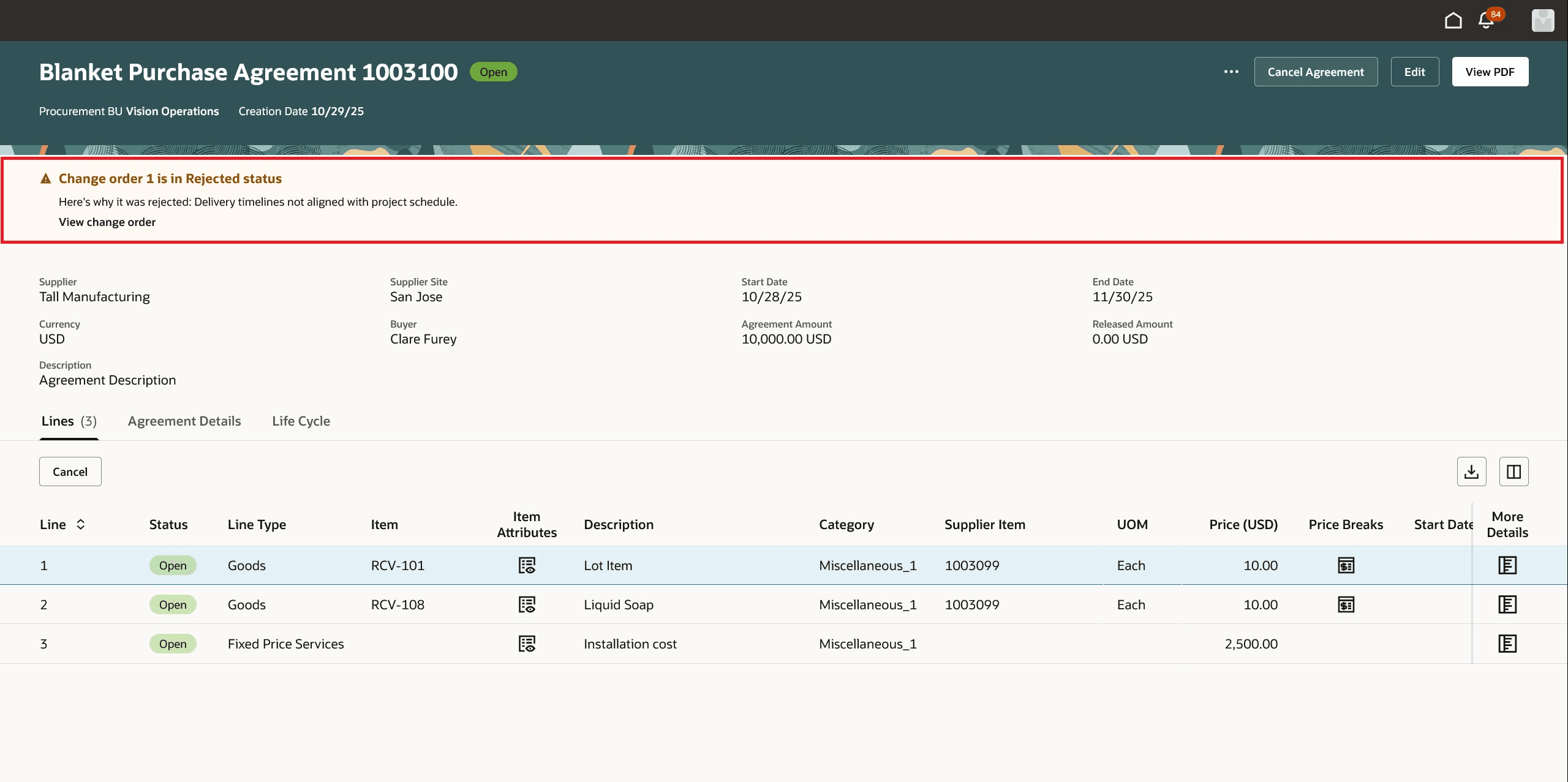

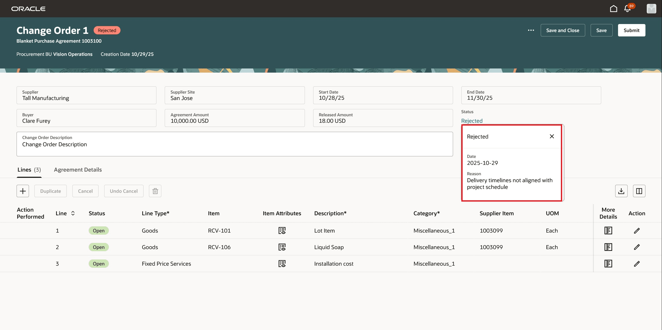

否認事由の表示
変更オーダーが否認されたときに、承認者が指定した否認コメントを簡単にレビューできるようになりました。 [状態]リンクをクリックすると、拒否コメントを表示できます。
ステータス・ハイパーリンクを使用した、否認済変更オーダーの否認コメントの表示
「ステータス」リンクを使用した、否認済変更オーダーの否認コメントの表示
変更オーダー警告バナーに、拒否された変更オーダーからの承認者コメントが表示されるようになりました。
変更オーダーの否認事由を示す変更オーダー・バナー
