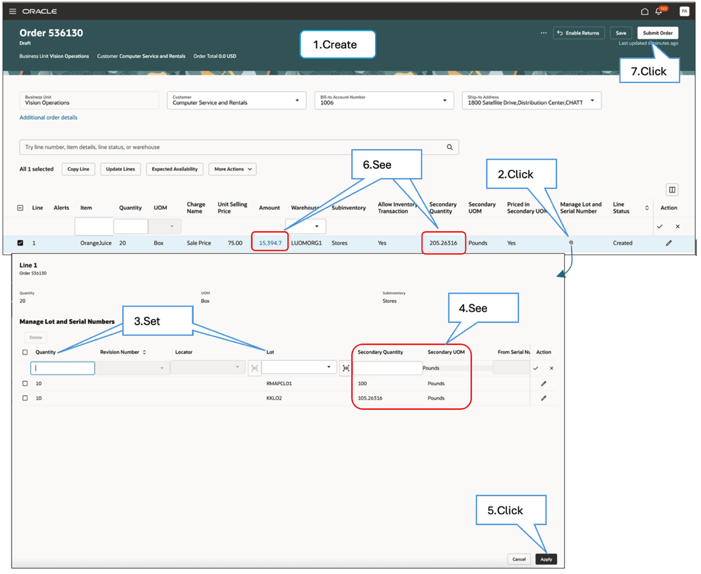

受注の作成
在庫トランザクションの注文書を作成します。
試す:
- 次の明細を含む受注を作成します。
- 「在庫トランザクションを許可」属性が「はい」に設定されています。
- ロット管理され、二重単位で追跡する品目。
- 在庫組織パラメータで「ロット固有の換算使用可能」オプションが有効になっている倉庫。 Redwood: ロット固有の単位換算の使用を参照してください。
- 「ロットおよびシリアル番号の管理」属性のアイコンをクリックします。
- 「数量」属性および「ロット」属性を設定します。 ロット全体の数量の合計が、オーダー明細の数量と等しいことを確認します。
- Order Managementでは、現在の日付を使用して、ロットに対して設定した単位換算に従ってセカンダリ数量が自動的に計算されることに注意してください。
- 「適用」をクリックします。
- Order Managementはロットの第2数量を合計し、受注明細の第2数量に適用することに注意してください。 また、Oracle Pricingをコールして、更新されたセカンダリ数量に従ってオーダー明細の価格を再設定します。
- 「オーダーの発行」.をクリックします
ノート:
オプションとして、数量ではなくステップ3でロットにセカンダリ数量を設定できます。 Order Managementでは、ロットの単位換算に従って数量が自動的に計算されます。
品目をプライマリ単位で価格設定した場合、価格設定ではステップ6のオーダー明細の価格は再設定されません。

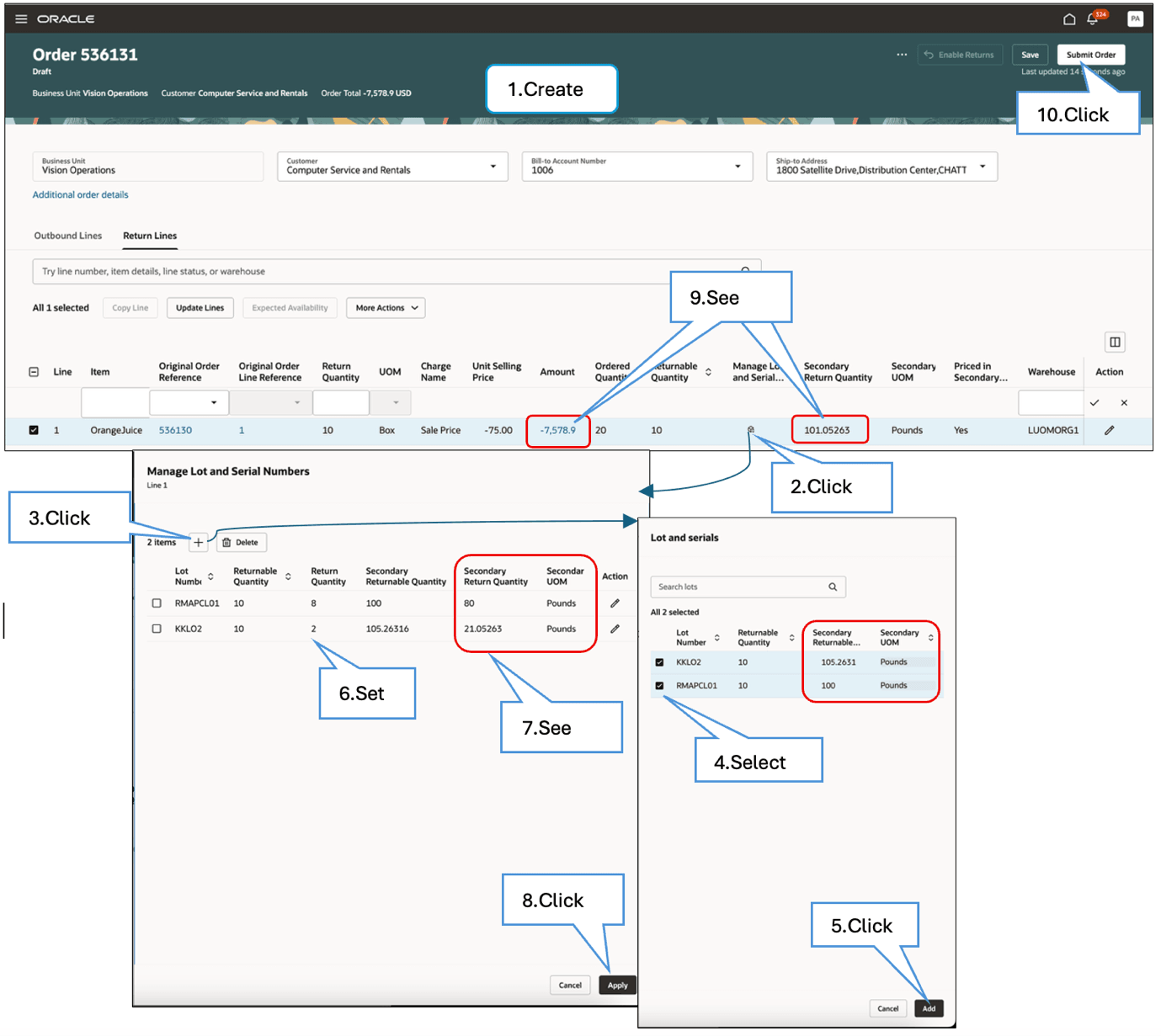

返品オーダーの作成
参照される戻り値を作成します。
試す:
- 次の明細を含む参照返品を作成します。
- 「ロット固有の換算使用可能」オプションが有効になっている受入倉庫。
- 「+」(プラス・アイコン)をクリックして、ダイアログをオープンします。このダイアログには、Order Managementが当初オーダー用に出荷したロット番号のリストが表示されます。
- 返却するロット番号を選択します。
- 「追加」をクリックして、ロット番号を追加します。
- ロットごとに返品する「返品数量」を設定します。 すべてのロットの返品数量の合計が、返品明細の数量と等しいことを確認してください。
- Order Managementは、Order Managementが元のオーダーを出荷したときに有効だったロットの単位換算に従って、セカンダリ返品数量を自動的に計算します。
- 「適用」をクリックします。
- Order Managementは、ロットの第2返品数量を合計し、返品明細の第2数量に適用することに注意してください。 また、価格設定をコールして、更新されたセカンダリ返品数量に従って返品明細の価格を再設定します。
ノート:
オプションとして、返品数量ではなく、ステップ6でロットのセカンダリ返品数量を設定できます。 Order Managementは、Order Managementが元のオーダーを出荷したときに有効だったロットの単位換算に従って、返品数量を自動的に計算します。
品目をプライマリ単位で価格設定した場合、価格設定ではステップ9の返品明細の価格は再設定されません。
参照返品の受入倉庫が当初オーダーの倉庫と異なる場合、Order Managementでは受入倉庫の「ロット固有の換算使用可能」オプションが使用されます。 そのオプションが受入倉庫で有効になっていない場合、Order Managementではロットのセカンダリ返品数量が計算されず、「ロットおよびシリアル番号の管理」ページにセカンダリ属性が表示されません。
同じプロシージャを実行して、参照されていない戻り値を作成できます。
- ステップ3では、ダイアログにアイテムの出荷済ロットのリストが表示されます。
- ステップ7では、Order Managementは現在の日付を使用して、ロットの単位換算に従ってセカンダリ返品数量を自動的に計算します。
