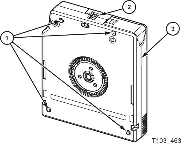

  2. Por seguridad, revise los cuatro tornillos de la carcasa (1, Figura A-1).
    Si se rompe el poste de un tornillo, el tornillo puede quedar visiblemente flojo.
  3. Trate de separar ambas partes de la carcasa por donde están los tornillos.
    Si el poste de algún tornillo está roto, la carcasa se separa un poco, incluso aunque el tornillo parezca ajustado.
  4. Verifique la integridad del área soldada con ultrasonido cerca de la puerta de acceso a la cinta (3, Figura A-1).
    Puede que los daños en la soldadura de ultrasonido no se noten con facilidad. Si tiene preguntas acerca de la integridad del área soldada con ultrasonido, consulte al representante de servicio. Si el área soldada con ultrasonido ha fallado, debe desechar el cartucho, incluso aunque no parezca dañado.

  6. Active y desactive el seguro de protección contra escritura varias veces (2, Figura A-1).
    El seguro de protección contra escritura debe deslizarse con suavidad.
    Figura A-1 Puntos de inspección del cartucho
    El texto adyacente describe Figura A-1 .
    Leyenda de la ilustración:
    1 - Tornillos de la carcasa (los cuatro)
    2 - Seguro de protección contra escritura
    3 - Área soldada con ultrasonido
