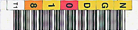

Etiquetas de cartuchos Standard/Sport
Las etiquetas de cartuchos de datos Standard tienen ocho caracteres y el código de barras asociado.
  • Los primeros seis caracteres de la etiqueta corresponden al ID de volumen de cliente (por ejemplo, NGD018). Entre los caracteres de la etiqueta, se pueden incluir letras de la A a la Z y números del 0 al 9. No se puede usar caracteres especiales (&, $, %, @, #, etcétera).
  • Los últimos dos caracteres corresponden al identificador de medios:
    • Cartucho StorageTek T10000 (grabado con una unidad T10000A y B)
      T1 para el cartucho de datos T10000A y B Standard
      TS para el cartucho de datos T10000A y B Sport
    • Cartucho StorageTek T10000 T2 (grabado con una unidad T10000C y D)
      T2 para el cartucho de datos T10000C y D Standard
      TT para el cartucho de datos T10000C y D Sport
El color de fondo del identificador de medios suele ser blanco para los cartuchos Standard. En Figura B-1, se muestra un ejemplo de una etiqueta del cartucho T1.
Figura B-1 Etiqueta de ocho caracteres del cartucho T10000A/B Standard

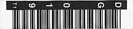

Etiquetas de cartuchos de diagnóstico
Para que la biblioteca reconozca el cartucho como de diagnóstico, la etiqueta del cartucho de datos debe comenzar con las letras DG seguidas de un espacio (si usar un tercer carácter). Los cinco caracteres restantes de la etiqueta son los siguientes:
  • xxx pueden ser números de 000 a 999
  • Identificador de medios (dos caracteres)
    • T1 para el cartucho StorageTek T10000 (usado con las unidades T10000A y B)
    • T2 para el cartucho StorageTek T10000 T2 (usado con las unidades T10000C y D)
En Figura B-2, se muestra un ejemplo de una etiqueta de un cartucho de diagnóstico para una unidad T10000A/B.
Figura B-2 Etiqueta de cartucho de diagnóstico T10000A/B
