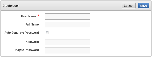

  3. 「Create」をクリックします。
    「Create User」ページが表示されます。
    図5-1 ユーザーの作成
    図5-1の説明が続きます
    「図5-1 ユーザーの作成」の説明
  4. 「User Name」にユーザー名を入力します。ユーザー名がOracle Key Vaultエンドポイント名と同じでないことを確認してください。
  5. オプションで、「Full Name」にユーザーのフルネームを追加します。
  6. パスワードは、次のいずれかを選択します。
    • Auto Generate Password: このオプションを選択すると、パスワードが自動的に生成されてユーザーに送信されます。ユーザーは、「Oracle Key Vault: System Generated User Password」という件名のメッセージを受信します。ユーザーがOracle Key Vault管理コンソールに初めてログインすると、パスワードの変更を求められます。
      このオプションを使用するには、SMTPサーバー構成を設定する必要があることに注意してください。
    • PasswordおよびRe-type password: 有効なパスワードを入力します。パスワードは8文字以上で、英大文字、英小文字、数字および特殊文字をそれぞれ1つ以上含む必要があります。使用できる特殊文字は、ピリオド(.)、カンマ(,)、アンダースコア(_)、プラス記号(+)、コロン(:)およびスペースです。
  7. 「Save」をクリックします。
    「Manage Users」ページが表示され、新しいユーザーがリストされます。

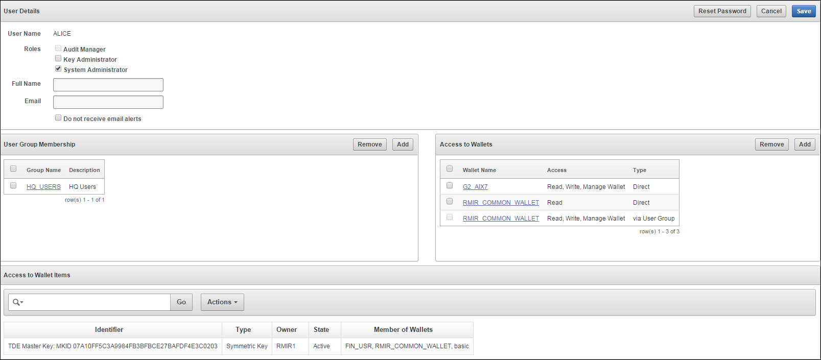

  3. 「User Name」列のユーザーの名前をクリックします。
    「User Details」ページが表示されます。「User Details」ページに、Key Vaultユーザーの統合ビューが表示されます。ユーザー情報として、名前、電子メール、管理ロール、ユーザー・グループ内のメンバーシップ、およびセキュリティ・オブジェクトへのアクセス権が表示されます。
  4. ロールを付与するには、「Roles」の、付与するロールのボックスを選択します。「Audit Manager」、「Key Administrator」または「System Administrator」のいずれかになります。
    ロールを変更するには、以前のロールのボックスの選択を解除して、新しいロールの横にあるボックスを選択します。
  5. 「Save」をクリックします。

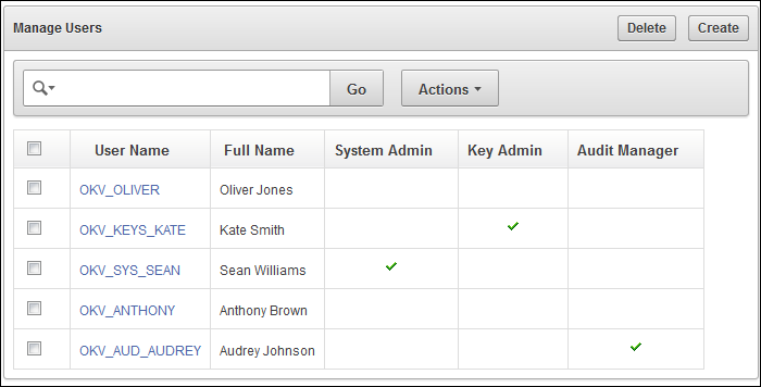

5.2.1 ユーザー・パスワードの変更の仕組み
Key Vaultシステム管理者は、別のユーザーのパスワードをリセットできます。また、別のユーザーと同じかそれ以上の管理ロールを持っている場合も、そのユーザーのパスワードをリセットできます。たとえば、監査マネージャ・ロールを持っているユーザーのパスワードを変更する場合、パスワードを変更するには、あらかじめそのロールを持っている必要があります。
次のユーザーとロールについて見てみましょう。
ユーザー システム管理者 キー管理者 監査マネージャ
OKV_ALL_JANE
あり
あり
あり
OKV_SYS_KEYS_JOE
あり
あり
OKV_SYS_SEAN
あり
OKV_KEYS_KATE
あり
OKV_AUD_AUDREY
あり
OKV_OLIVER
システム管理者とキー管理者のロールを持っているユーザーOKV_SYS_KEYS_JOEがログインして、他のユーザーのパスワードを変更するとします。この場合は、次のようになります。
  • OKV_KEYS_KATE: OKV_SYS_KEYS_JOEは共通のキー管理者ロールを持っているため、OKV_KEYS_KATEのパスワードを変更できます。
  • OKV_AUD_AUDREY: OKV_SYS_KEYS_JOEは監査マネージャ・ロールを持っていないため、OKV_SYS_KEYS_JOEはOKV_AUD_AUDREYのパスワードを変更できません。
  • OKV_ALL_JANE: OKV_SYS_KEYS_JOEは監査マネージャ・ロールを持っていないため、ユーザーOKV_ALL_JANEのパスワードを変更できません。
  • OKV_OLIVER: OKV_SYS_KEYS_JOEは、ロールがないユーザーOKV_OLIVERのパスワードを変更できます。

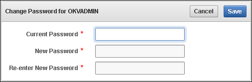

5.2.2 自分のパスワードの変更
すべてのユーザーが、自分のOracle Key Vaultアカウント・パスワードを変更できます。
自分のパスワードを変更するには、次の手順を実行します。
  1. Oracle Key Vault管理コンソールにログインします。
    Key Vaultへのログイン方法は、後述の「リファレンス」を参照してください。
  2. 「Users」タブを選択します。
    ユーザーのリストが表示された「Manage Users」ページが表示されます。
  3. 左のサイドバーから「Change Password」を選択します。
    「Change Password for <your user name>」ページが表示されます。
    図5-5 自分のユーザー・パスワードの変更
    図5-5の説明が続きます
    「図5-5 自分のユーザー・パスワードの変更」の説明
  4. 「Current Password」に現在のパスワードを入力します。「New Password」と「Re-enter New Password」に新しいパスワードを入力します。
  5. 「Save」をクリックします。

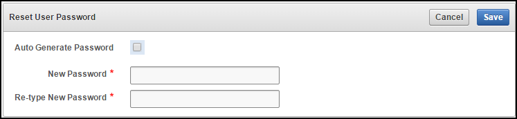

  4. 「Reset Password」をクリックします。
    「Reset User Password」ページが表示されます。
    図5-6 ユーザー・パスワードの手動リセット
    図5-6の説明が続きます
    「図5-6 ユーザー・パスワードの手動リセット」の説明
  5. 「New Password」と「Re-type New Password」に新しいパスワードを入力します。
  6. 「Save」をクリックします。

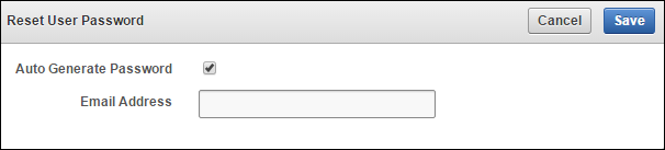

5.2.3.2 パスワードの自動リセット
ユーザーのパスワードをリセットするもう1つの方法は、Key Vaultでそれを自動的に生成することです。このパスワードは、Key Vaultからユーザーに直接送信できます。この機能を使用するには、電子メール設定でSMTPを構成する必要があります。
パスワードを自動生成して、ユーザーに送信するには、次のステップに従います。
  1. システム管理者ロールを持っているユーザーとしてOracle Key Vault管理コンソールにログインします。
  2. 「Users」タブを選択します。
  3. パスワードを変更するユーザーの名前をクリックします。
    図5-7 ユーザー・パスワードの自動リセット
    図5-7の説明が続きます。
    「図5-7 ユーザー・パスワードの自動リセット」の説明
  5. 「Auto Generate Password」の横にあるボックスを選択します。
    電子メール・アドレス・フィールドが表示されます。
  6. ユーザーの電子メール・アドレスを入力します。
  7. 「Save」をクリックします。
    確認メッセージが表示されます。
SMTPを構成せずに「Auto Generate Password」を選択すると、「Email Settings」へのリンクが表示されます。リンクをクリックして電子メール設定を構成し、ステップ1-7を繰り返します。

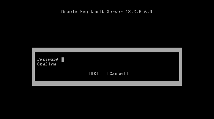

5.2.3.3 オペレーティング・システム・ユーザー・アカウントのパスワードのリセット
オペレーティング・システム・ユーザー・アカウント(ルートとサポート)のパスワードをリセットできます。RootおよびSupportユーザーは、次回のログイン時にパスワードの有効期限を過ぎていた場合、パスワードを変更するように求められます。有効期限は365日で120日前に警告が送られ、STIGの場合は有効期限が60日で60日前に警告が送られます。

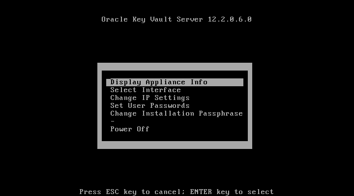

  1. SSHを使用して、システム管理者としてOracle Key Vaultサーバーのターミナルにログインします。
    「Oracle Key Vault Server <Release Number>」画面が表示されます。
    図5-8 「Oracle Key Vault Server <Release Number>」画面
    図5-8の説明が続きます。
    「図5-8 「Oracle Key Vault Server <Release Number>」画面」の説明
  2. 「Set User Passwords」を選択して、ルート・パスワードとサポート・ユーザー・パスワードを設定します。[Enter]を押します。
    「Set User Passwords」画面が表示されます。
    図5-9 「Set User Passwords」画面
    図5-9の説明が続きます。
    「図5-9 「Set User Passwords」画面」の説明

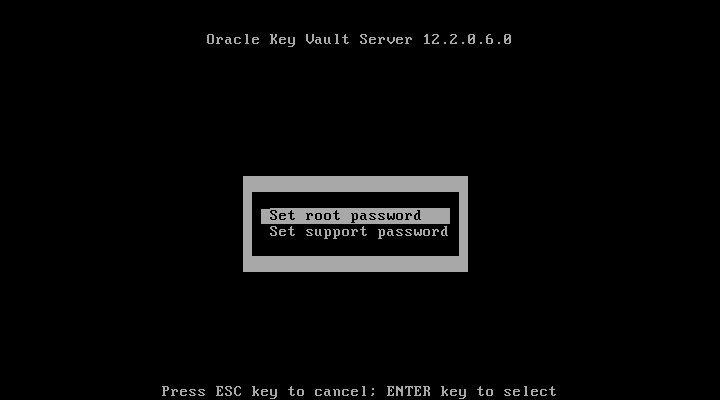

  3. 「Set root password」または「Set support password」を選択し、[Enter]を押します。
    「Set Password」画面が表示されます。
    図5-10 「Set Password」画面
    図5-10の説明が続きます。
    「図5-10 「Set Password」画面」の説明
  4. 「Password」および「Confirm」フィールドに新しいパスワードを入力します。「OK」を選択し、[Enter]を押します。

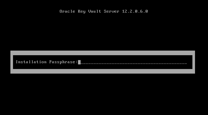

    「Installation Passphrase」画面が表示されます。
    図5-11 「Installation Passphrase」画面
    図5-11の説明が続きます。
    「図5-11 「Installation Passphrase」画面」の説明
  5. インストール・パスフレーズを入力し、[Enter]を押します。
オペレーティング・システム・ユーザーのパスワードが変更されます。

  3. アクセス権を付与するユーザーの名前をクリックします。
  4. 「Access to Wallets」セクションの「Add」をクリックします。
    「Add Access to User Group」ページが表示されます。
  5. 「Select Wallet」の下で、ウォレットを選択します。
  6. 「Select Access Level」の下で、選択したウォレットへのアクセス・レベルを設定します。「Read Only」、「Read and Modify」、または「Manage Wallet」を選択します。
    付与するレベルがわかっている場合は、ウォレットへのアクセス権を付与するときにアクセス・レベルを設定します。ウォレット・メニューからアクセス・レベルを設定または変更することもできます。
  7. 「Save」をクリックします。

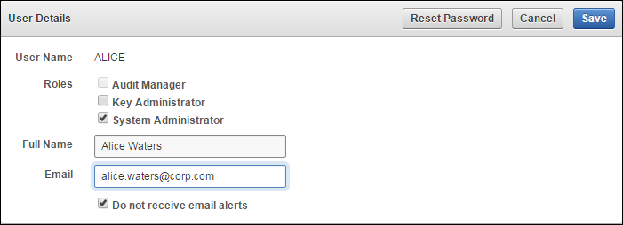

5.4.1 ユーザーに対する電子メール通知の無効化
ユーザー詳細ページで、ユーザーの電子メール通知を無効化できます。
「User Details」ページに移動する手順:
  2. 「Users」タブを選択します。
    図5-12 「User Details」ページ
    図5-12の説明が続きます。
    「図5-12 「User Details」ページ」の説明
  4. 「Do not receive email alerts」ボックスを選択します。
  5. 「Save」をクリックします。

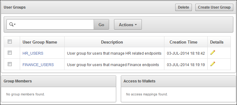

  3. 左のサイドバーから「Manage Access」を選択します。
    既存のユーザー・グループが表示された「User Groups」ページが表示されます。
    図5-13 「User Groups」ページ
    図5-13の説明が続きます。
    「図5-13 「User Groups」ページ」の説明

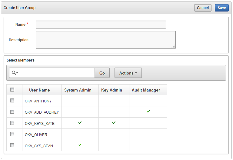

  4. 「Create User Group」をクリックします。
    「Select Members」にユーザーのリストが表示された「Create User Group」ページが表示されます。
    図5-14 「Create User Group」ページ
    図5-14の説明が続きます。
    「図5-14 「Create User Group」ページ」の説明
  5. 「Create User Group」ページで、次の操作をします。
    • Name: グループの名前を入力します。
    • Description: オプションで、グループの説明を入力します。
    • Select Members: グループに追加するユーザーの横にあるボックスを選択します。
  6. 「Save」をクリックします。

  2. 「Users」タブをクリックして、「Manage Access」をクリックします。
    既存のユーザー・グループのリストが表示された「User Groups」ページが表示されます。
  3. ユーザー・グループの「Details」の鉛筆アイコンをクリックします。
    既存のユーザー・グループのリストが表示された「User Group Details」ページが表示されます。

5.5.7 ユーザー・グループの削除
グループ内のユーザーが同じセキュリティ・オブジェクトにアクセスする必要がなくなった場合、ユーザー・グループを削除できます。これにより、ウォレットおよびセキュリティ・オブジェクトに対するグループのアクセス権が自動的に削除されます。
ユーザー・グループを削除するには、次のステップに従います。
  1. キー管理者ロールを付与されているユーザーとしてOracle Key Vaultにログインします。
  2. 「Users」タブを選択し、「Manage Access」を選択します。
  3. 削除するユーザー・グループのボックスを選択します。
  4. 「Delete」をクリックします。
  5. 「OK」をクリックして確定します。
    削除を確認する成功メッセージが表示されます。
