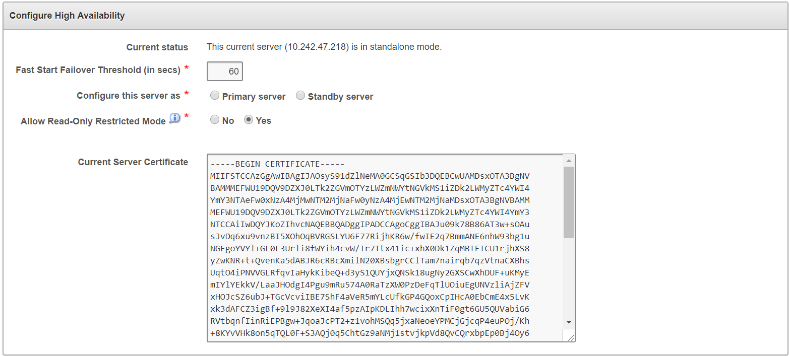

  1. Webブラウザを開き、指定されたプライマリ・サーバーのIPアドレスを入力します。Oracle Key Vault管理コンソールのログイン画面が表示されます。
  2. システム管理者としてログインします。
  3. 「System」タブをクリックし、左側のペインで「High Availability」をクリックします。「Configure High Availability」ページが表示されます。
    図4-1 「Configure High Availability」ページ
    図4-1の説明が続きます
    「図4-1 「Configure High Availability」ページ」の説明
    「Configure High Availability」ページのフィールドは次のとおりです。
    • Current Status: 現在のサーバーのIPアドレスとステータスを示します。
    • Fast Start Failover Threshold (in secs): サーバーが、障害が発生したピア・サーバーから後を引き継ぐまでの経過時間(秒単位)を示します。デフォルトは60秒です。
      短時間の障害または断続的な障害時にフェイルオーバーしないようにするには、時間を長くします。
    • Configure this server as: サーバーをプライマリ・サーバーまたはスタンバイ・サーバーのどちらとして構成するかを示します。
    • Allow Read-Only Restricted Mode: 読取り専用制限モードのステータスを示します。デフォルトは「Yes」です。
      有効にした場合、読取り専用制限モードにより、プライマリまたはスタンバイOracle Key Vaultサーバーがサーバー、ハードウェアまたはネットワークの障害の影響を受けた場合に、エンドポイントの操作の継続性が保証されます
    • Current Server Certificate: サーバー証明書を示します。
  4. 次の情報をコピーし、primary.txtという名前のテキスト・ファイルに保存します。この情報は、スタンバイ・サーバーを構成する際に必要になります。
    • 「Current status」フィールドからIPアドレスをコピーして、primary.txtに貼り付けます。
    • 「Current Server Certificate」フィールドからサーバー証明書をコピーして、primary.txtに貼り付けます。
    primary.txtを保存します。

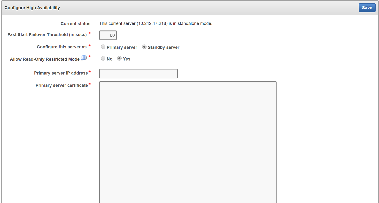

  5. Webブラウザを開き、指定されたスタンバイ・サーバーのIPアドレスを入力します。Oracle Key Vault管理コンソールのログイン画面が表示されます。
  6. システム管理者としてログインします。
  7. 「System」タブをクリックし、左側のペインで「High Availability」をクリックします。「Configure High Availability」ページが表示されます。
  8. 次の情報をコピーし、standby.txtという名前のテキスト・ファイルに保存します。この情報は、プライマリ・サーバーを構成する際に必要になります。
    • 「Current status」フィールドからIPアドレスをコピーして、standby.txtに貼り付けます。
    • 「Current Server Certificate」フィールドからサーバー証明書をコピーして、standby.txtに貼り付けます。
    standby.txtを保存します。

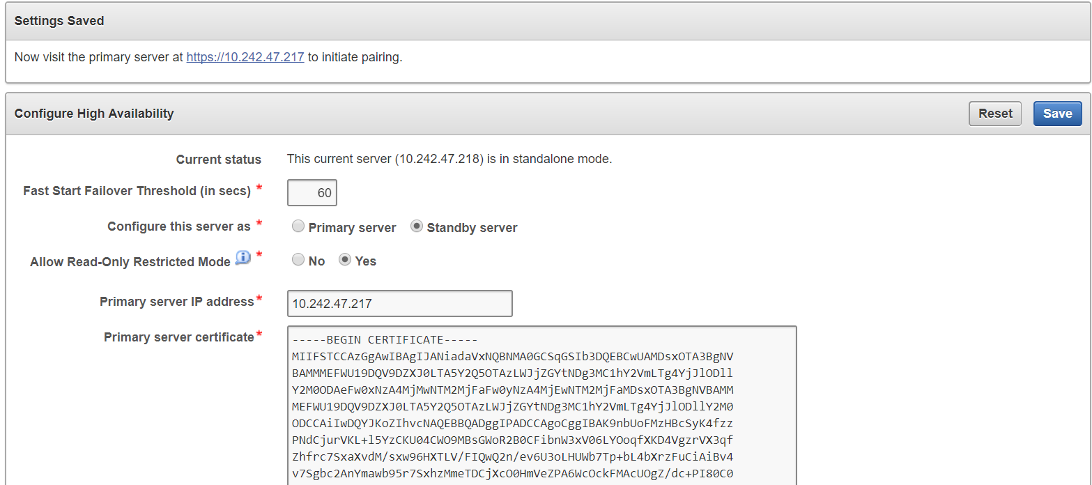

  9. 「Configure this server as」フィールドで「Standby server」を選択します。「Primary server IP address」フィールドと「Primary server certificate」フィールドが表示されます。
    図4-2 「Configure High Availability」ページ(スタンバイ・サーバー)
    図4-2の説明が続きます。
    「図4-2 「Configure High Availability」ページ(スタンバイ・サーバー)」の説明
    「Allow Read-Only Restricted Mode」フィールドで「Yes」が選択されていることを確認します。
    注意:
    必要でないかぎり、読取り専用制限モードを無効にしないでください。高可用性が読取り専用制限モードが無効な状態で設定されている場合は、Oracle Key Vaultを再インストールして再度構成することによって有効にする必要があります。
  10. primary.txtから次の情報をコピーし、スタンバイ・サーバーの「Configure High Availability」ページに貼り付けます。
    • IPアドレスをコピーして「Primary server IP address」フィールドに貼り付けます。
    • サーバー証明書をコピーして「Primary server certificate」フィールドに貼り付けます。
  11. 「Save」をクリックします。「Settings Saved」ページが表示されます。
    図4-3 「Settings Saved」ページ
    図4-3の説明が続きます。
    「図4-3 「Settings Saved」ページ」の説明
    「Reset」ボタンを使用すると、必要に応じて高可用性構成を削除できます。
    指定されたスタンバイ・サーバーで高可用性が有効になります。次のステップでは、指定されたプライマリ・サーバーで高可用性を有効にします。

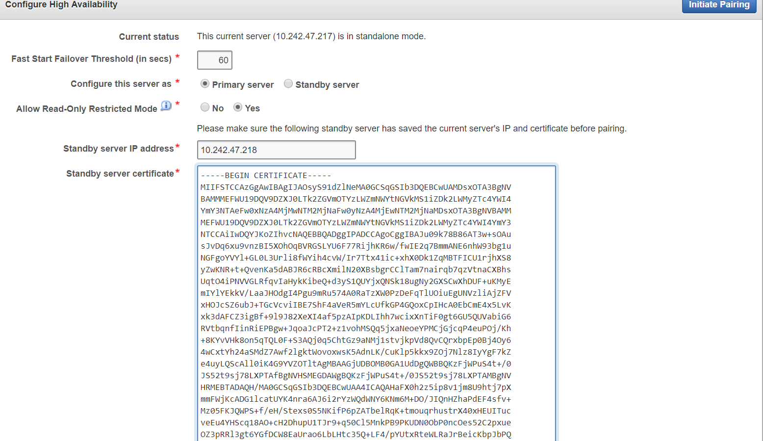

  14. 「System」タブをクリックし、左側のペインで「High Availability」をクリックします。「Configure High Availability」ページが表示されます。
  15. 「Configure this server as」フィールドで「Primary server」を選択します。「Standby server IP address」フィールドと「Standby server certificate」フィールドが表示されます。
    注意:
  16. standby.txtから次の情報をコピーし、プライマリ・サーバーの「Configure High Availability」ページに貼り付けます。
    • IPアドレスをコピーして「Standby server IP address」フィールドに貼り付けます。
    • サーバー証明書をコピーして「Standby server certificate」フィールドに貼り付けます。
    図4-4 「Configure High Availability」ページ(プライマリ・サーバー)
    図4-4の説明が続きます。
    「図4-4 「Configure High Availability」ページ(プライマリ・サーバー)」の説明
  17. 「Initiate Pairing」をクリックします。
    指定されたプライマリ・サーバーで高可用性が有効になります。

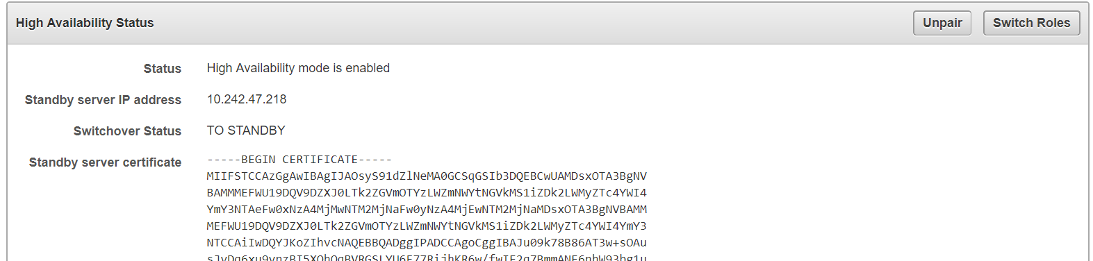

  21. 「System」タブをクリックし、左側のペインで「High Availability」をクリックします。「High Availability Status」ページが表示されます。
    図4-5 「High Availability Status」ページ
    図4-5の説明が続きます。
    「図4-5 「High Availability Status」ページ」の説明
    「Unpair」ボタンを使用すると、必要に応じてプライマリ・サーバーをスタンバイ・サーバーから切断できます。
    「Switch Roles」ボタンを使用すると、必要に応じてプライマリ・サーバーとスタンバイ・サーバーのロールを切り替えることができます。その後、プライマリ・サーバーはスタンバイ・サーバーのロールを引き受ける一方、スタンバイ・サーバーは新しいプライマリ・サーバーのロールを引き受けます。

読取り専用制限モードが有効化された状態で高可用性を構成することをお薦めします。これがデフォルト・モードです。高可用性を構成する際は、「Configure High Availability」ページの「Allow Read-Only Restricted Mode」フィールドで「Yes」が選択されていることを確認してください。
読取り専用制限モードにより、プライマリまたはスタンバイ・サーバーがオフラインの場合に、エンドポイントの操作の継続性と対称的な動作が保証されます。対称的な動作により、障害が発生したピア・サーバーからシームレスにオンライン・サーバーが後を引き継ぐことができ、中断なしでエンドポイントにサービスを提供し続けることができます。読取り専用制限モードを備えた高可用性フェイルオーバーの状況の詳細は、「ファイルオーバー状況(読取り専用制限モードあり)」を参照してください。
読取り専用制限モードでは、存続しているOracle Key Vaultサーバーが制限された機能で動作します。Oracle Key Vaultサーバー上でクリティカル・データを追加または変更するエンドポイント操作はブロックされます。ただし、データの取得に関するエンドポイント操作は許可されます。これにより、エンドポイント操作の継続性とデータの整合性が保証されます。ブロックされる操作と許可される操作の詳細は、「読取り専用の制限状態の機能」を参照してください。
読取り専用制限状態の詳細は、読取り専用制限モードの状態を参照してください。

4.2.6.5 読取り専用制限モードの有効化
高可用性を構成すると、読取り専用制限モードはデフォルトで有効になります。
注意:
読取り専用制限モードが無効になっている場合は、次のステップを実行して有効にする必要があります。
  1. スタンバイ・サーバーからプライマリ・サーバーをアンペアし、スタンバイ・サーバーにOracle Key Vaultを再インストールします。Oracle Key Vaultアプライアンス・ソフトウェアのインストール方法の詳細は、「Oracle Key Vaultアプライアンス・ソフトウェアのインストール」を参照してください。
  2. スタンバイ・サーバーでインストール後タスクを実行します。インストール後タスクの実行方法の詳細は、「インストール後タスクの実行」を参照してください。
  3. スタンバイ・サーバーで高可用性を構成します。「Configure High Availability」ページの「Allow Read-Only Restricted Mode」フィールドで「Yes」が選択されていることを確認します。
    高可用性の構成の詳細は、「高可用性の構成」を参照してください。
  4. システム管理者としてプライマリ・サーバーにログインし、「Configure High Availability」ページの「Allow Read-Only Restricted Mode」フィールドで「Yes」が選択されていることを確認します。
  5. 「Initiate Pairing」をクリックします。
    高可用性デプロイメントで読取り専用制限モードが有効化されます。

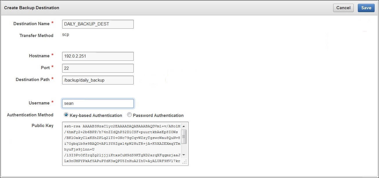

4.3.2.2 リモート・バックアップ先の作成
リモート・バックアップ先を作成するには、ユーザー・アカウント、外部サーバー上の一意の既存のディレクトリ場所、および認証方式(パスワード・ベースまたはキー・ベース)を入力する必要があります。この情報は、Oracle Key Vaultでリモート・サーバーとのセキュアな接続を確立するために必要になります。
リモート・バックアップ先を作成する手順:
  1. システム管理者ロールを持っているユーザーとしてOracle Key Vault管理コンソールにログインします。
  2. 「System」タブを選択し、左側のサイドバーで「System Backup」をクリックします。
    「System Backup」ページが表示されます。このページには、スケジューリングされたバックアップおよび最後に実行された10件のバックアップの詳細が示されます。
    図4-6 「System Backup」ページ
    図4-6の説明が続きます。
    「図4-6 「System Backup」ページ」の説明

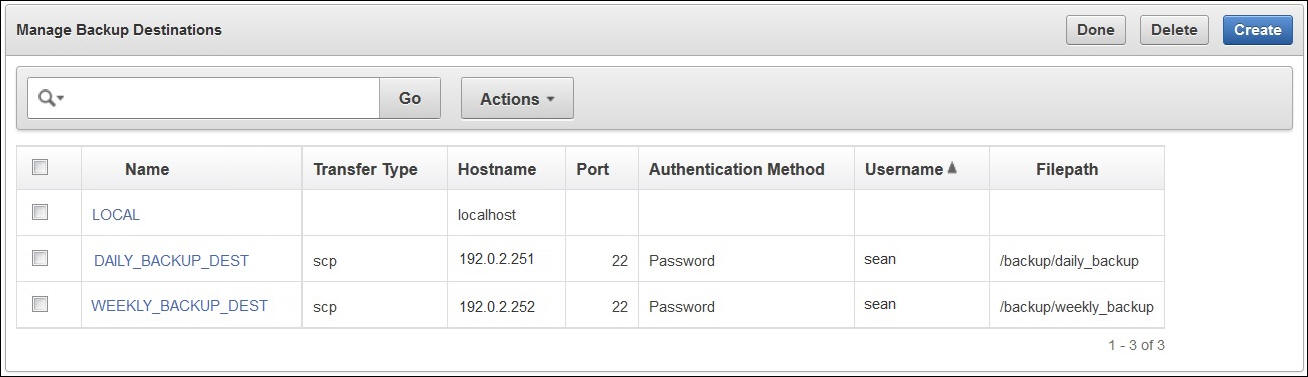

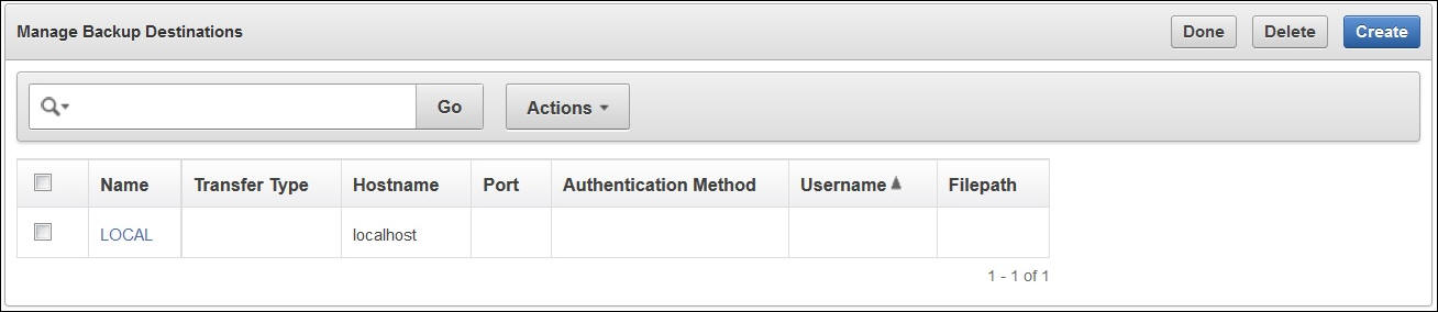

  3. 「Manage Backup Destinations」をクリックします。
    「Manage Backup Destinations」ページには、Key Vaultに最初から用意されているローカル・バックアップ先と独自に構成したリモート宛先が表示されます。
    図4-7 Manage Backup Destinations
    図4-7の説明が続きます。
    「図4-7 Manage Backup Destinations」の説明
  4. 「Create」をクリックします。
    「Create Backup Destination」ページが表示されます。
    図4-8 Create Backup Destination
    図4-8の説明が続きます。
    「図4-8 Create Backup Destination」の説明
  5. バックアップ先について次の情報を入力します。
    注意:
    リモート・バックアップ先のユーザー名、ホスト名および宛先ディレクトのパスには、スペース、一重引用符または二重引用符を含めることはできません。
    • Destination Name: バックアップ先を識別するための記述名を入力します。
    • Transfer Method: リモート宛先にファイルをコピーするために使用されるSCPプロトコルの値scpが自動的に移入されます。
    • Hostname: バックアップ用のリモート・サーバーのホスト名またはIPアドレスを入力します。ホスト名を入力する場合は、ホスト名が対応するIPアドレスに変換されるようにDNSを構成してください。
    • Port: 外部サーバー上のSCPポート番号を入力します。デフォルトは、22です。
    • Destination Path: バックアップ・ファイルのコピー先として、外部サーバー上の既存のディレクトリのパスを入力します。バックアップ先が作成された後にこのディレクトリの場所を変更することはできません。このパスは、別のOracle Key Vaultアプライアンスからのバックアップ先にしないでください。
    • Username: リモート・サーバー上のユーザー・アカウントのユーザー名を入力します。SCP接続を確立するユーザー・アイデンティティに、「Destination Path」で指定したディレクトリに対する書込み権限が設定されていることを確認してください。
    • Authentication Method: 次のいずれかです。
      • Password Authentication
        「Username」フィールドに入力したユーザー・アカウントのパスワード。
      • キー・ベースの認証
        表示される公開キーをコピーして、宛先サーバーにある適切な構成ファイル(authorized_keysなど)に貼り付けます。バックアップ・アカウントの所有者にのみアクセスを許可し、その他のグループまたはユーザーには許可しないように、構成ファイルの権限が設定されていることを確認してください。
  6. 「Save」をクリックします。
    バックアップ先を作成するために入力した情報がOracle Key Vaultにより検証されます。検証が失敗した場合、バックアップ先は作成されません。その場合、リモート・サーバー上のユーザー・アカウントの値(ユーザー名とパスワード、またはキー)を再チェックし、ユーザーにディレクトリに対する書込み権限があることを確認します。最後に、リモート・サーバーが稼働中であることを確認します。

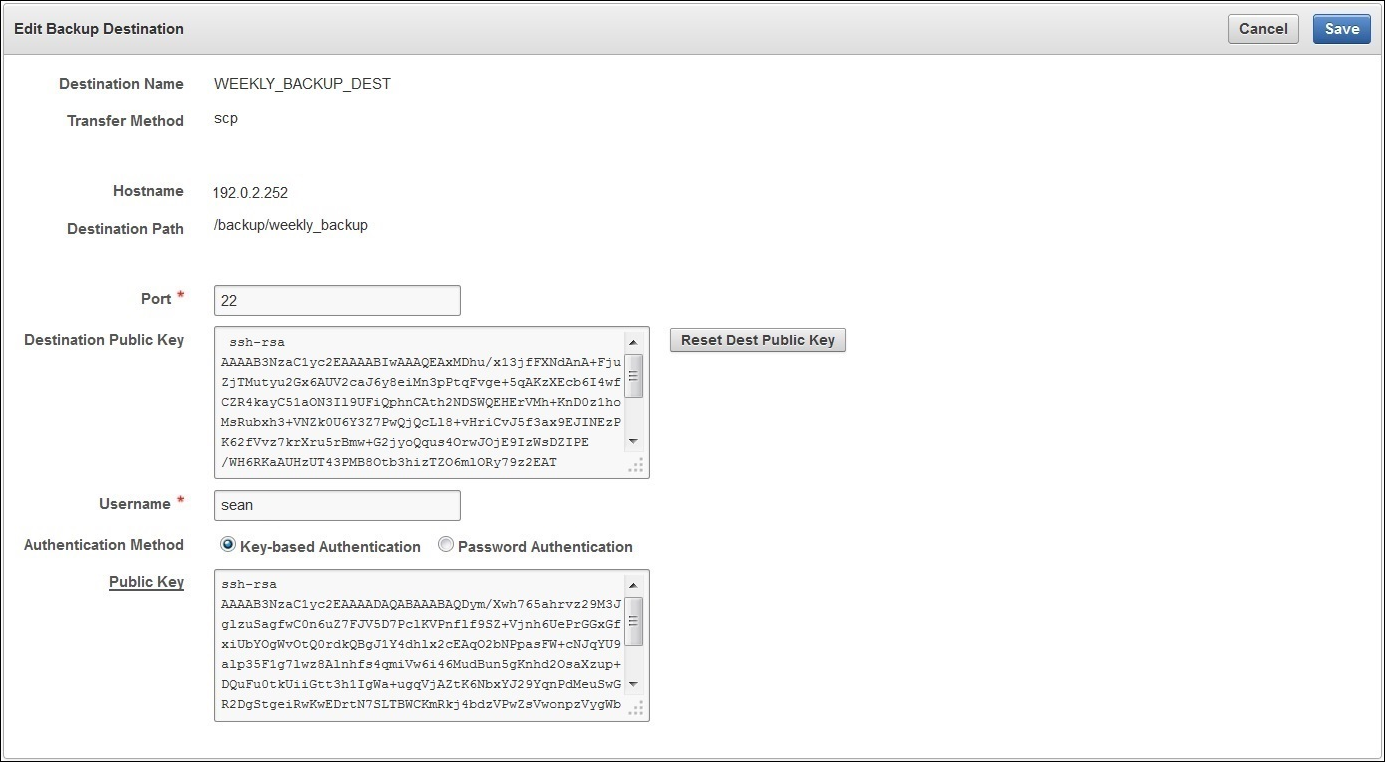

4.3.2.3 リモート・バックアップ先の設定の変更
バックアップ先が作成された後は、SCPポート番号とユーザー・アカウントの詳細のみを変更できます。その他の設定は変更できません。
バックアップ先の編集可能設定を変更する手順:
  2. 「System」タブを選択し、「System Backup」をクリックします。
  3. 「Manage Backup Destinations」を選択します。
    ローカル・バックアップ先(LOCAL)とリモート・バックアップ先を示す「Manage Backup Destinations」ページが表示されます。
  4. バックアップ先名をクリックすると編集できます。「Edit Backup Destination」ページが表示されます。
  5. 次の情報を変更します。
    図4-9 Edit Backup Destination
    図4-9の説明が続きます。
    「図4-9 Edit Backup Destination」の説明
    • Port: 外部サーバー上でSCPを実行するために使用されるデフォルトのポート番号を変更します。
    • Username: リモート・サーバー上のユーザー・アカウントのユーザー名を入力します。「Destination Path」で指定したパスは変更できないため、このディレクトリに対する書込み権限が新規ユーザーにあることを確認してください。
      • キー・ベースの認証
  6. 「Save」をクリックします。
    バックアップ先を更新するために入力した情報がKey Vaultにより検証されます。検証が失敗した場合、バックアップ先は作成されません。その場合、リモート・サーバー上のユーザー・アカウントの値(ユーザー名とパスワード)を再チェックし、ユーザーにディレクトリに対する書込み権限があることを確認します。最後に、リモート・サーバーが稼働中であることを確認します。
4.3.2.4 リモート・バックアップ先の削除
リモート・バックアップ先を削除して、その宛先サーバーへの今後のバックアップを中止できます。宛先サーバー上の既存のバックアップはそのまま残ります。
リモート・バックアップ先を削除する手順:
    図4-10 「Manage Backup Destinations」ページ
    図4-10の説明が続きます
    「図4-10 「Manage Backup Destinations」ページ」の説明
  4. 削除対象のバックアップ先に対応するチェック・ボックスを選択します。
  5. 「Delete」をクリックします。

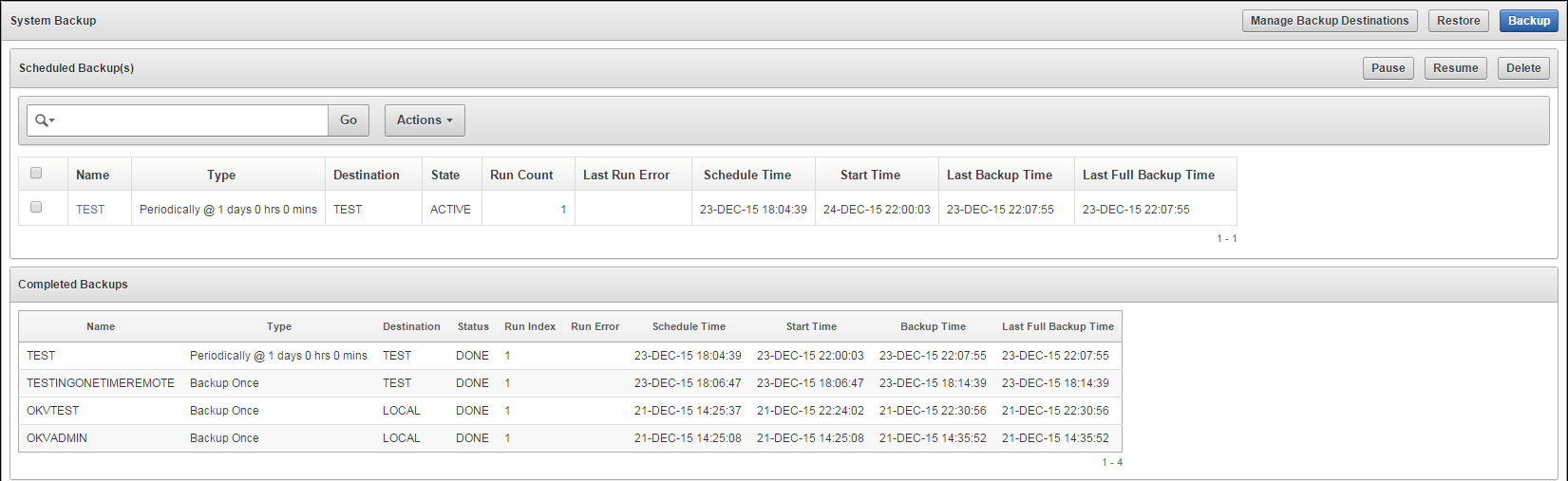

4.3.3 バックアップ・スケジュールのタイプと状態について
時間およびバックアップ先を指定して、Key Vaultでバックアップをスケジュールできます。スケジュールした時間になると、バックアップ・プロセスが開始され、システム・バックアップ(バックアップ先に格納されるファイル)が生成されます。バックアップが完了する旅に、1つのバックアップ・ファイルが生成されます。
別のバックアップの進行中はバックアップを開始できません。ニーズの変化に応じて、バックアップのスケジュールを変更できます。バックアップの進行中も、Key Vaultの操作は続行できます。

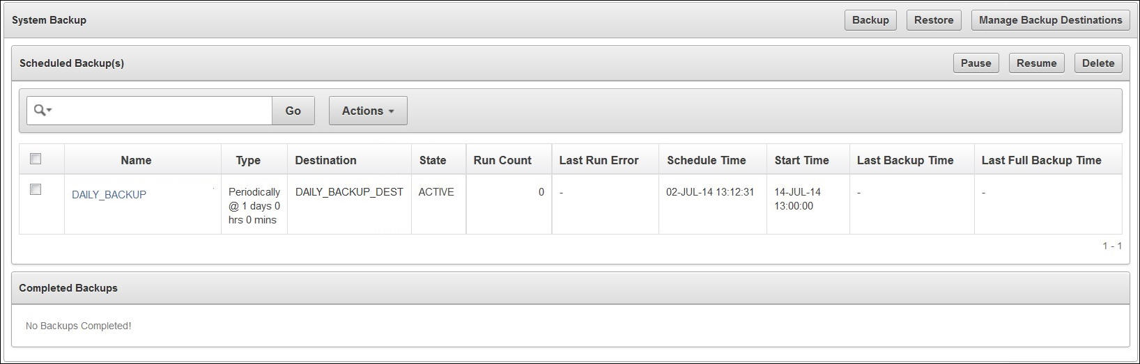

4.3.3.2 Key Vaultのスケジュール済バックアップの状態
スケジュール済バックアップには、スケジュール済、進行中、完了、一時停止の4つの状態があります。
  1. ACTIVE
    バックアップがスケジュールされており、指定された開始時間または期間に処理されます。
  2. ONGOING
    バックアップが進行中です。
  3. DONE
    バックアップが完了しています。
  4. PAUSED
    今後のバックアップはすべて保留になり、開始時間を過ぎても開始されません。明示的に再開すると、開始されます。
    状態をアクティブから一時停止に変更したり、元に戻すことができます。次の状況では、スケジューリング済バックアップを一時停止状態に入れます。
    • Key Vaultとリモート宛先の間の通信が切断された場合
    • リモート宛先が停止している場合
    • バックアップを遅延させる場合
    完了しなかったスケジューリング済バックアップは削除できます。

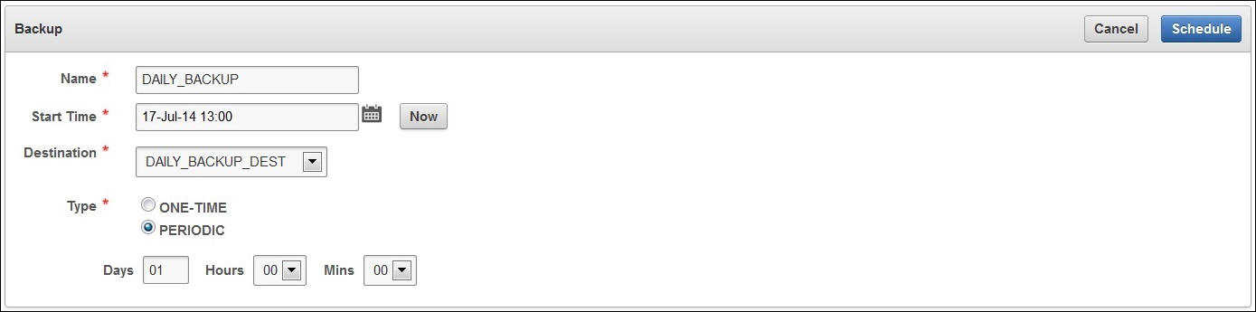

4.3.4.1 Key Vaultでのバックアップのスケジュール
ローカルまたはリモートのバックアップ先に対して1回限りのバックアップまたは定期バックアップをスケジューリングすることもできます。1回限りのバックアップを開始する場合は、時間を設定せずに即時に開始できます。
バックアップをスケジューリングする手順:
  2. 「System」タブを選択し、左側のサイドバーで「System Backup」を選択します。
  3. 「Backup」をクリックします。
    「Backup」ページが表示されます。
  4. 「Name」フィールドにバックアップの名前を入力します。
  5. カレンダ・アイコンをクリックし、「Start Time」を選択します。
  6. 「Destination」のリストからバックアップ先を選択します。
  7. 「Type」で「ONE-TIME」または「PERIODIC」を選択します。
    「Backup」ページは、1回限りのバックアップと定期バックアップで同じです。定期バックアップの場合は、「Days」、「Hours」および「Mins」フィールドが追加で表示されます。これらのフィールドに値を入力する必要があります。
  8. 「Schedule」をクリックします。
    「System Backup」ページが表示され、「Scheduled Backup(s)」にスケジュール済バックアップがリストされます。

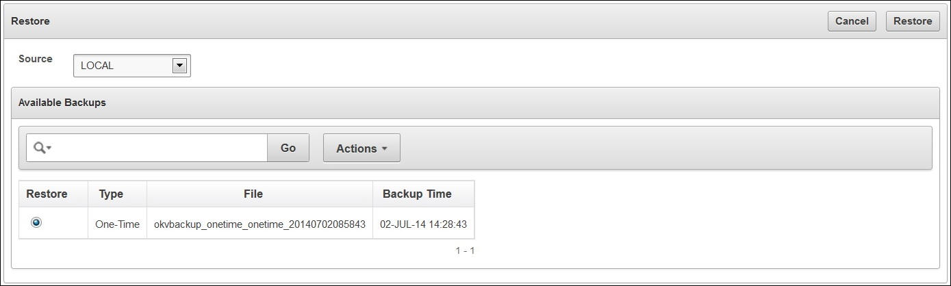

4.3.5 Oracle Key Vaultデータのリストア
リモート・バックアップ先のKey Vaultデータを新規または既存のKey Vaultサーバーにリストアして、停止時間およびデータ損失を最小化できます。リストア・プロセスでは、ルート・ユーザーおよびサポート・ユーザーのパスワードを除き、新規サーバー上のすべてのデータが置き換えられます。サーバー上でスケジュール済バックアップが進行中の場合は、そのサーバーにデータをリストアできなくなります。
注意:
Key Vaultデータをサーバーにリストアする前に、サーバーのスケジュールされたすべてのバックアップが完了していることを確認する必要があります。
4.3.5.1 Key Vaultのリストア・プロセスについて
Key Vaultサーバーにデータをリストアすると、サーバー上のデータがバックアップのデータに置き換えられます。最後のバックアップ以降に行われた変更はすべて失われます。
バックアップの有効期限は最大1年です。1年より古いバックアップはリストアできません。

4.3.5.2 Key Vaultデータのリストア
リストアを開始する前に、正しいリカバリ・パスフレーズがあることを確認してください。リカバリ・プロセスで、これを入力する必要があります。
バックアップからデータをリストアする手順:
  2. 「System」タブを選択し、「System Backup」を選択します。
  3. 「Restore」をクリックします。
    「Restore」ページが表示されます。
  4. ドロップダウン・リストから「Source」を選択します。値は「LOCAL」または「Remote」のいずれかです。
  5. リストア元として使用するバックアップの横にある「Restore」を選択します。
    図4-13 「Restore」ページ
    図4-13の説明が続きます。
    「図4-13 「Restore」ページ」の説明
  6. 「Restore」をクリックすると、リストアまたはリカバリ・プロセスが開始されます。
    リカバリ・パスフレーズを尋ねてきます。
  7. リカバリ・パスフレーズを入力し、「Restore」をクリックして開始します。
    バックアップからリストアが行われ、システムが再起動します。
