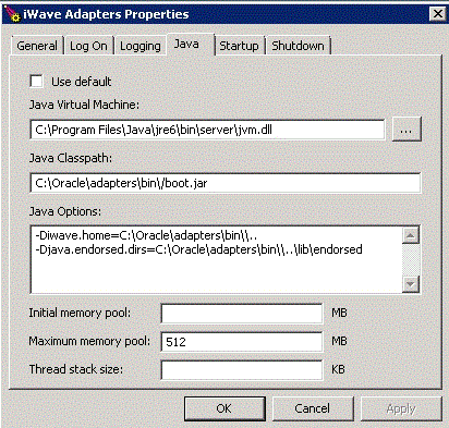

  6. アダプタが64ビットJREを使用して実行される場合は、次の手順を実行して64ビットJREを使用するようにサービスを構成します。
    1. adapters\binディレクトリで、iWaveAdaptersw.exeファイルをダブルクリックします。「iWave Adapters Properties」ウィンドウが表示されます。
    2. 「Java」タブをクリックします。「Java」タブに、図2-2に示すようなJVM設定が表示されます。
      図2-2 「iWave Adapters Properties」ウィンドウの「Java」タブ
    3. 「Use default」チェック・ボックスが選択されている場合は、選択を解除します。
    4. 省略記号のボタン をクリックして「Select Java Virtual Machine DLL」ウィンドウを開きます。
    5. 64ビットJREインストール・ディレクトリのjvm.dllファイルに移動し、「Open」をクリックします。
    6. 「OK」をクリックします。
