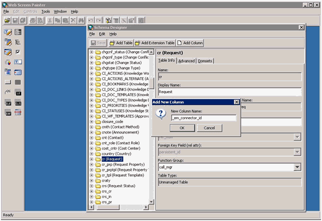

  3. 表のリストを下にスクロールし、「cr (Request)」を右クリックして「Add Column」を選択します。
    図8-1に示すような「Add New Column」ポップアップが表示されます。
    図8-1 「Add New Column」ウィンドウ
  4. _em_connector_idの列名を入力し、「OK」をクリックします。
    新しい列の情報が記載されたフォームが表示されます。

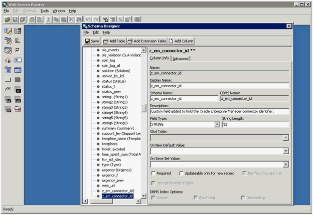

  5. 「Field Type」をSTRINGに、「String Length」を32に設定します。必要に応じて説明を追加できます。
  6. 情報を入力した後、「Save」をクリックします。
    図8-2に、完成したフォームの例を示します。
    図8-2 新しい列の入力例
    新しい列の入力例
