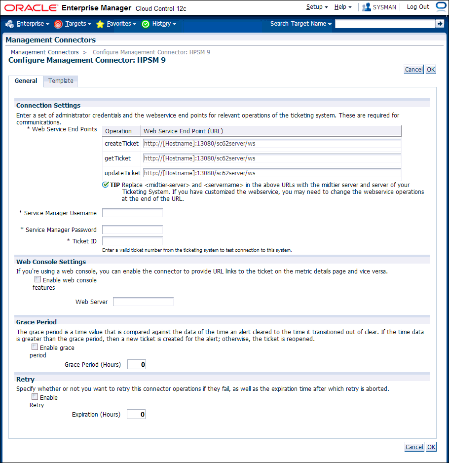

コネクタを構成するには、次の手順を実行します。
  1. HP Service Managerコネクタの名前をクリックします。
    図3-2に示す「管理コネクタの構成」ページの「一般」タブが表示されます。
    図3-2 「管理コネクタの構成」ページ
    管理コネクタの構成ページ
  2. 必要な設定を行います。詳細は、一般設定の指定を参照してください。
  3. 「OK」をクリックします。
    「管理コネクタ」ページが再度表示されます。HP Service Managerコネクタ行の「構成済」列にチェック・マークが付きます。
  4. 必要に応じて、構成アイコンを再度クリックし、使用可能なチケット・テンプレートを確認できます。
  5. 「チケット・テンプレート」タブをクリックします。
    あらかじめ用意されているチケット・テンプレートが一覧表示されます。
    HP Service ManagerとEnterprise Managerの間の接続を確立するためのプロトコルとしてHTTPSを選択した場合は、HTTPS用SSLの有効化のEnterprise Managerへのアダプタ証明書のインポートを参照してください。
