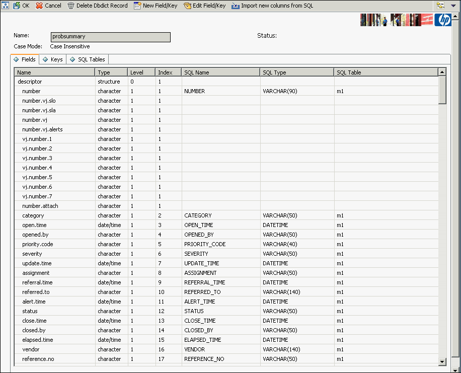

    3. 「File Name」にprobsummaryと入力して、「Search」をクリックします。
      図6-1に示すように、probsummary情報が表形式で表示されます。
      図6-1 probsummary情報
      probsummary
    4. 「Name」がdescriptorで、「Type」がstructureの行をクリックします。

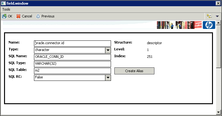

    8. 「Edit Field/Key」をクリックします。図6-2に示すように、フィールドの編集ウィンドウが表示されます。
      図6-2 フィールドの更新ウィンドウ
      フィールドの更新ウィンドウ
    9. 「SQL Name」フィールドにORACLE_CONN_ID、「SQL Type」フィールドにVARCHAR(32)、「SQL Table」フィールドにm2と入力してから、「OK」をクリックします。

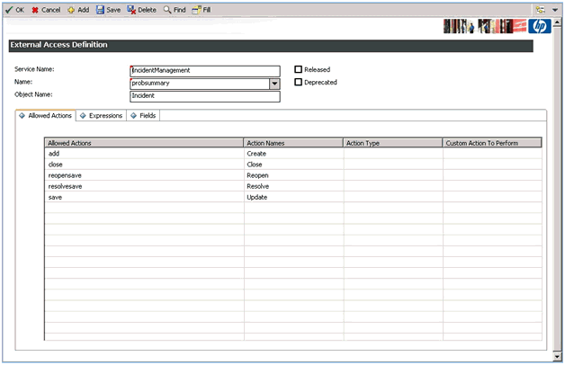

    2. 「WSDL Configuration」をダブルクリックします。
      「External Access Definition」パネルが表示されます。
    3. 「Name」フィールドにprobsummaryと入力し、「Search」をクリックします。
      図6-3に示すように、probsummaryのレコードがロードされます。

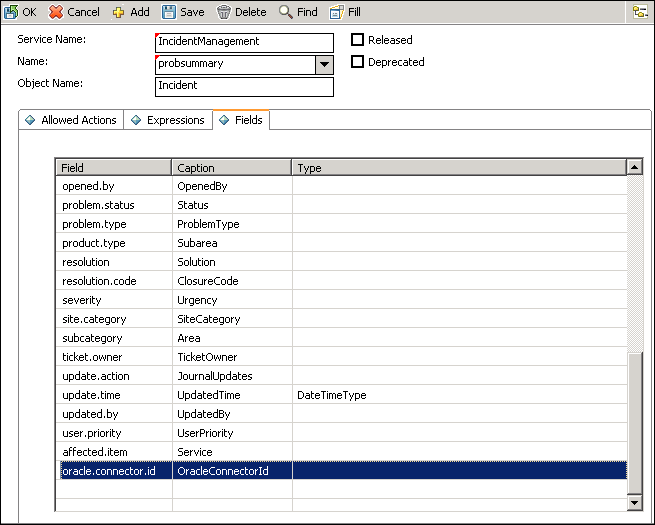

    4. 「Fields」タブをクリックして、フィールドのリストの一番下までスクロールします。
    5. 最初の空白行の「Field」列をクリックし、リストから「oracle.connector.id」を選択します。
    6. 図6-4に示すように、同じ行の「Caption」列をクリックしてOracleConnectorIdと入力し、「OK」をクリックします。
