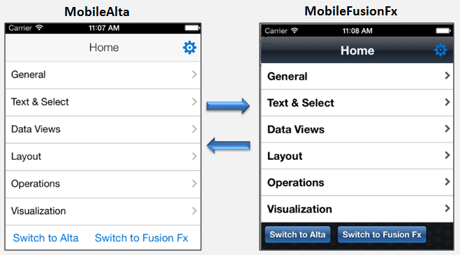

図9-1は、異なるスキンを使用して同じアプリケーション画面のレンダリングを示すことによって、mobileAltaスキン・ファミリと別のスキン・ファミリのルック・アンド・フィールの違いを示しています。mobileAltaスキン・ファミリは左側でレンダリングされます。
図9-1 mobileAltaと別のスキンのルック・アンド・フィールの比較

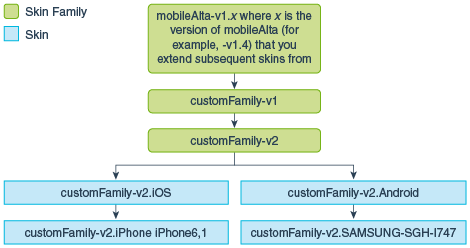

MAFでは階層としてスキンが適用されます。最上位にはデバイス固有のスキン、その後にプラットフォーム固有のスキン、ベース・スキンmobileAltaと続きます。MAFのmobileAltaスキン・ファミリの場合、この階層は次のように表されます。
  1. mobileAlta.<DeviceModel> (たとえば、mobileAlta.iPhone5,3)
  2. mobileAlta.iOSまたはmobileAlta.Android
  3. mobileAlta
ヒント:
デバイス固有またはプラットフォーム固有のスキンを作成する予定の場合は、その値を取得する必要があるデバイスまたはプラットフォームにDeviceDemoサンプル・アプリケーションをデプロイします。DeviceDemoサンプル・アプリケーションの「プロパティ」アプリケーション機能には、デバイス・モデルおよびアプリケーションが実行されているプラットフォームの値が表示されます。詳細は、「サンプルのMAFアプリケーション」を参照してください。
図9-2は、実行時にMAFでスキンのこの階層が適用される様子をイラストレーションで示しています。SkinningDemoサンプル・アプリケーション(「サンプルのMAFアプリケーション」を参照)でも、この実装を示しています。
MAFでは、この階層のデバイス固有のレベルで定義されたセレクタを優先します。つまり、MAFでは、mobileAlta.iOSで定義されたセレクタを、同じセレクタに対するmobileAlta.iPhone5,3の定義で上書きします。「maf-skins.xmlファイルについて」で定義されている<extends>要素によって、この階層がMAFランタイム用に定義されます。様々なレベルでのスキンの適用方法の詳細は、「スキニングに関する必知事項」を参照してください。
図9-2 実行時のMAFのスキン階層の適用

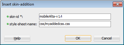

スタイルシートをさらに追加する必要があるスキンのIDを指定します。指定可能な値には、MAFによって提供されるスキン(たとえば、mobileAlta-v1.6.iOS)またはユーザーによって作成されるカスタム・スキンなどがあります。
<style-sheet-name>
MAFアプリケーションのプロジェクト内のCSSファイルの場所を指定するには、相対URLを使用します。たとえば、SkinningDemoサンプル・アプリケーションのmaf-skins.xmlファイルには、アプリケーション・コントローラ・プロジェクトのcssディレクトリのv1.cssスタイルシートへの次の参照が含まれます。
<style-sheet-name>css/v1.css</style-sheet-name>
次の例では、<style-sheet-name>要素でCSSファイルの場所を、<skin-id>でターゲット・スキン・ファミリを指定しています。

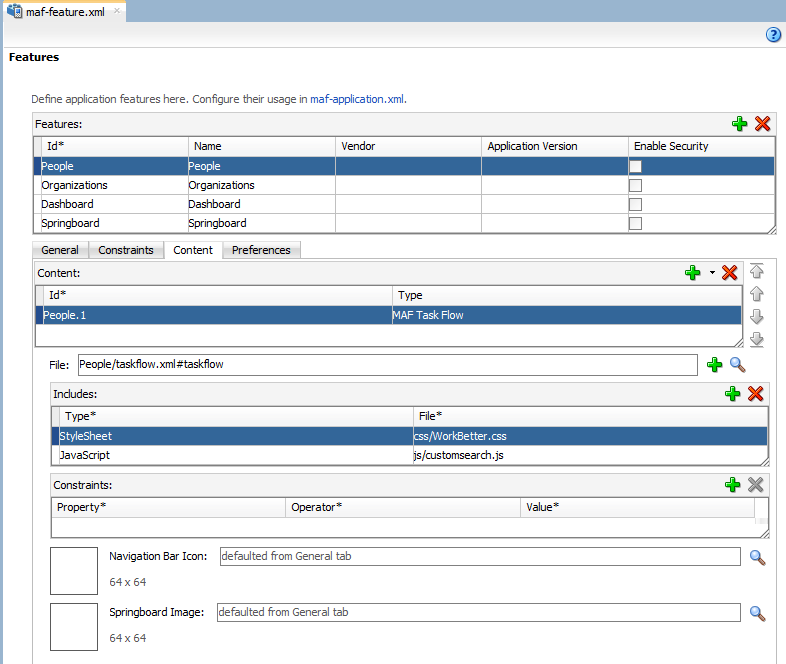

MAF AMXアプリケーションでは、MAF AMXとして実装されたアプリケーション機能に対して特定のスタイルを指定し、それによって、maf-config.xmlおよびmaf-skins.xmlファイル内のアプリケーション・レベルで設定されているデフォルトのスキン・スタイルをオーバーライドできます。アプリケーション機能に個別のスタイルを追加するには、CSSファイルを包含ファイルとして使用します。
maf-feature.xmlファイルの概要エディタの「包含」表では、MAF AMXアプリケーション機能にCSSを追加できます。
図9-3 「包含」表
この図は周囲のテキストで説明しています

アプリケーション機能にスタイル・シートを追加する方法:
  1. 「追加」をクリックして、「包含」表に新しい行を作成します。
  2. 「インクルードの挿入」ダイアログで、次のフィールドに値を入力します。
    • ファイル: 追加するCSSスタイル・シートを参照して選択します。
    • タイプ: ドロップダウン・リストから「スタイルシート」を選択します。
  3. 「OK」をクリックします。

スキンを拡張するかわりに、CSSファイルを既存のスキンに追加できます。
新しいスタイルシートをスキンに追加するには:
  1. 「コンポーネント」ウィンドウから「構造」ウィンドウに、<skin-addition>要素をドラッグ・アンド・ドロップします。
  2. 「skin-additionの挿入」ダイアログ(図9-4を参照)に入力を行うことで、表9-2で説明した要素を<skin-addition>要素に移入します。
    • 新しいスタイルを追加するスキンの識別子を入力します。
    • CSSファイルの場所を取得します。
    図9-4 「skin-additionの挿入」ダイアログ
    この図は周囲のテキストで説明しています
  3. 「OK」をクリックします。

エンド・ユーザーが実行時に他のスキンを選択できるように、アプリケーションを構成できます。エンド・ユーザーが必要により適したスキンを使用して、アプリケーションをレンダリングできるようにする場合に、この機能を構成します。
図9-5では、ボタンを表示して、エンド・ユーザーが実行時にアプリケーションで使用されるスキンを変更できるようにすることで、この機能をどのように実装するかを示しています。ページ上のボタンを構成して、後からアプリケーションのmaf-config.xmlファイルのskin-familyプロパティにより評価されるscope値を設定します。
図9-5 実行時におけるアプリケーションのスキンの変更(iOSの場合)
このイメージについては周囲のテキストで説明しています。
アプリケーションのmaf-config.xmlファイルのskin-familyプロパティの値の更新を可能にするコンポーネントを公開することにより、エンド・ユーザーがアプリケーションのスキンを変更できるようにします。
エンド・ユーザーが実行時にアプリケーションのスキンを変更できるようにするには:
  1. maf-config.xmlファイルでスキン・ファミリ・プロパティを設定するために使用するコンポーネントを構成するページを開きます。
  2. エンド・ユーザーが実行時に多数の使用可能なスキンの1つを選択できるようにする多数のコンポーネント(ボタン・コンポーネントなど)を構成します(図9-5を参照)。
    次の例は、エンド・ユーザーが実行時に使用可能なスキンの1つを選択できるようにするamx:commandButtonコンポーネントの構成方法を示しています(図9-5を参照)。各amx:commandButtonコンポーネントにより、actionListener属性の値を指定します。エンド・ユーザーがボタンをクリックすると、この属性でactionEventがskinsというマネージドBean上のメソッド(skinMenuAction)に渡されます。
    <amx:commandButton text="Switch to Alta"
         actionListener="#{applicationScope.SkinBean.switchToMobileAlta}" id="cb1"/>
    <amx:commandButton text="Switch to Fusion Fx"
         actionListener="#{applicationScope.SkinBean.switchToMobileFusionFx}" id="cb2"/>
