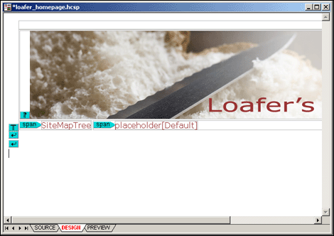

プレースホルダ(プレースホルダ定義と混同しないでください)は、Designerアプリケーションのページ上にある単なるマークです。プレースホルダは、Designerでの単なる概念上の境界です。
図4-3 Designerに表示されるプレースホルダ
図4-3に示すように、プレースホルダはplaceholderという単語を使用し、そのプレースホルダの名前も示す、単なるマーカーです。プレースホルダがWebページ上で使用する実際の場所の大きさは、その中に配置されるコンテンツのサイズによって決まります。
プレースホルダに関連付けられるデータは、そのプレースホルダがどのページ上にあるかによって決まり、その決定はサイト構造が完成してWebサイトの各セクションへのコンテンツの配置が始まった後で行われます。
プレースホルダがどのように機能し、プレースホルダに何が含められるかを決めるのは、プレースホルダ定義です。つまり、プレースホルダは広範囲の各領域でコンテンツを使用および再利用するために使用できるセクションであると見なす必要があります。たとえば、ナビゲーションとヘッダー・イメージのみを備え、その間にはプレースホルダ以外何もないページ・テンプレートは、珍しくありません。
図4-3には、バナー、フラグメントであるサイド・ナビゲーションおよびプレースホルダのみが示されています。そのすべてがテーブルを使用して配置されています。この基本的な設計は、プレースホルダの使用方法に応じて、Webサイトの構造全体として確実に使用できます。
