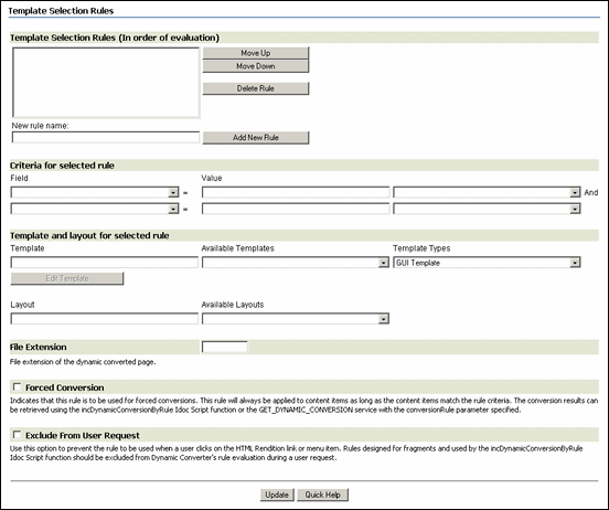

このダイアログに表示される使用可能なテンプレートとルールは、Dynamic Converterの「テンプレートの選択ルール」ページを使用して事前に設定しておく必要があります。「テンプレートの選択ルール」ページにアクセスするには、コンテンツ・サーバーにDynamic Converterコンポーネントをインストールする必要があります。サーバーのメイン・メニューから、「管理」→「Dynamic Converterの管理」→「テンプレートの選択ルール」を選択します。
図10-8 Dynamic Converterの「テンプレートの選択ルール」ページ
「テンプレートの選択ルール」ページでは、ルールやレイアウトなどを作成および編集できます。詳細は、『Dynamic Converter管理者ガイド』を参照してください。
