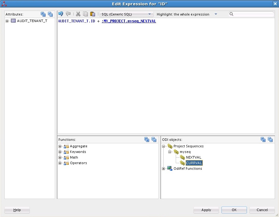

11.3 順序の使用
この項では、順序の概要について説明し、Oracle Data Integratorで順序を作成および使用する方法について説明します。この項には次のトピックが含まれます:
11.3.1 順序の概要
順序は、使用されるたびに自動的に増分する変数です。次の使用までの間、値はリポジトリに格納されるか、外部RDBMS表内で管理されます。順序には、文字列、リスト、タプルまたはディクショナリを使用できます。
Oracle Data Integratorの順序は、RDBMSエンジンからネイティブ順序をマップしたり、RDBMSエンジンにネイティブ順序が存在しない場合に順序をシミュレートすることを目的にしています。ネイティブ以外の順序の値は、リポジトリに格納するか、外部RDBMS表のセル内で管理できます。
順序は、グローバル順序として作成するか、またはプロジェクト内で作成することが可能です。グローバル順序はすべてのプロジェクトに共通ですが、プロジェクト順序はそれを定義したプロジェクト内でのみ使用できます。
Oracle Data Integratorでは3つのタイプの順序がサポートされています。
  • 標準順序: 現在の値がリポジトリに格納されます。
  • 特定の順序: 現在の値がRDBMS表のセルに格納されます。Oracle Data Integratorは、値を読み取り、行をロックして(同時更新の場合)、最後の増分後に行を更新します。
  • ネイティブ順序: RDBMSが管理する順序をマップします。
標準順序および特定の順序については、次の点に注意してください。
  • Oracle Data Integratorでは、複数ユーザー管理に使用される順序をロックしますが、順序の再開位置については処理しません。つまり、SQL文のROLLBACKでは、トランザクションの開始時の値に順序を戻すことはできません。
  • Oracle Data Integratorの標準順序および特定の順序は、一部のRDBMSで順序が存在しないことを補う目的で開発されています。ネイティブ順序が存在する場合は、その順序を使用してください。これによって、エージェントとデータベース間の対話が減少するため、処理速度が向上する可能性があります。
  • 標準順序と特定の順序の値(#<SEQUENCE_NAME>_NEXTVAL)は追跡できます。ネイティブ順序の追跡時にのみ発生する悪影響は、ネイティブ順序値が、追跡目的でアクセスされるときにもう一度増分されることです。詳細は、変数と順序の追跡を参照してください。
次の各項では、順序を作成および使用する方法について説明します。

11.3.4 順序の拡張
Oracle Data Integratorの順序が、CURRVAL演算子をサポートするように拡張されました。図11-1に示されているように、式エディタで、「ODIオブジェクト」パネルにリストされている各順序に対してNEXTVALおよびCURRVAL演算子が表示されるようになりました。
ネイティブ順序の現在の値を使用する前に、次のことを行ってください。
  • テクノロジでネイティブ順序がサポートされていることを確認します。たとえば、MySQLではネイティブ順序はサポートされていません。
  • ローカル順序の現在の値マスクを構成します。
  • リモート順序の現在の値マスクを構成します。
  • 非バインド・モードでの現在の順序値を構成します。
図11-1 式エディタの拡張: 順序
図11-1の説明が続く
「図11-1 式エディタの拡張: 順序」の説明
