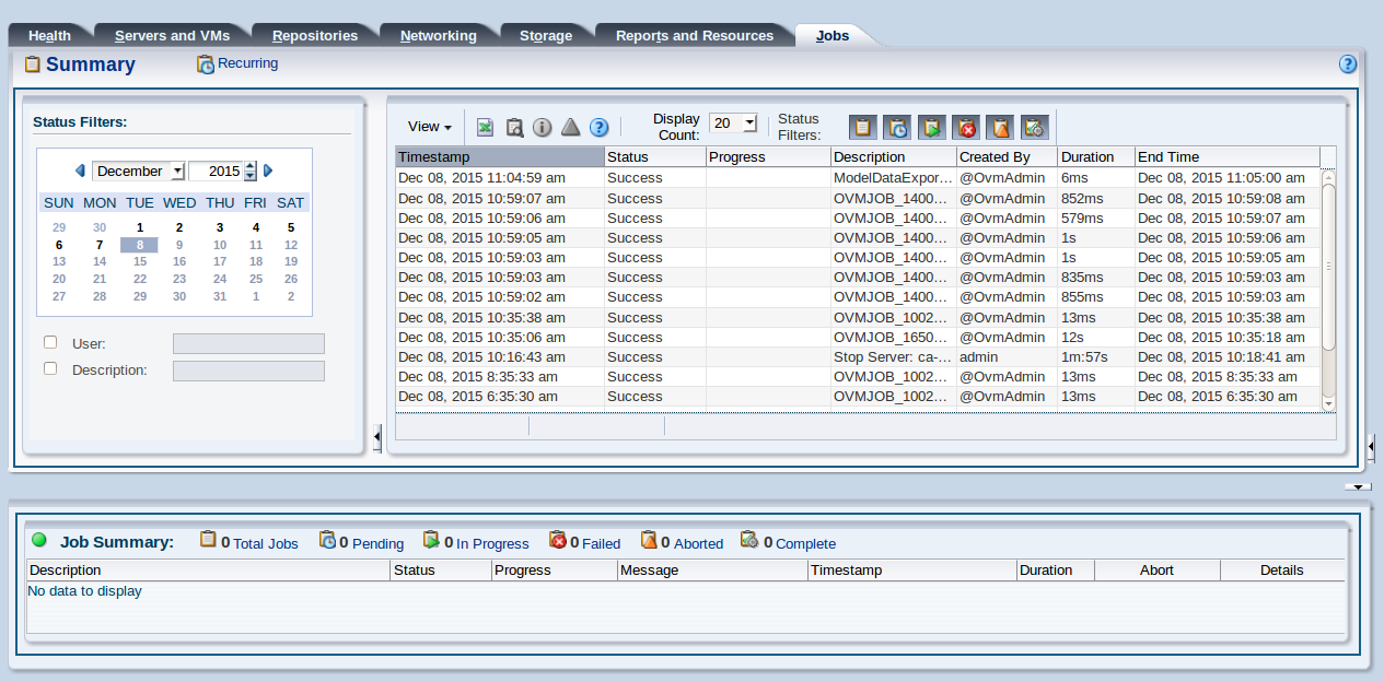

「Jobs」タブでは、仮想化環境でのすべての完了したジョブおよび実行中のジョブに関する包括的な情報が提供されます。 「Jobs」タブは、ジョブに関するグローバル・ビューの取得、完了したジョブまたは中断されたジョブに関する情報の評価または実行中のジョブの取消しに使用されます。
「Jobs」タブのデフォルトのビューは、「Summary」ビューです。
図8.1「「Jobs」タブ」に、「Jobs」タブを示します。
「ジョブ」タブには、表8.1、「ジョブのサブタブ」で設定されたサブタブが含まれています。

8.1 サマリー
「サマリー」ビューには、Oracle VM Manager内でトリガーされたすべてのジョブのリストが表示されます。これらのジョブは、UI、CLI、WebサービスAPI、またはOracle VM Manager自体によってトリガーされたものであるかどうかに関係なく表示されます。 ジョブは、すべてのユーザーまたは管理者に対してのみ表示できます。
「Jobs」カレンダによって、特定の日付のジョブを表示できます。 「Jobs」カレンダで特定の日付を選択すると、その日付のジョブが「Jobs」表に表示されます。
このサブタブには、次のオプションからなるツールバーが含まれています:

8.1.1 ステータス・フィルタ
ステータス・フィルタ・ツールバーには、ステータスに応じてジョブをフィルタリングするために使用できる一連のアイコンが用意されています。 デフォルトでは、すべてのフィルタが有効になり、すべてのアイコンが押し下げられているように見えます。 フィルタ・アイコンをクリックすると、フィルタを有効または無効にして、管理ペインにリストされているジョブを展開または制限できます。
ツールバーに次のフィルタ・アイコンが表示されます:
  • 合計ジョブ: 合計ジョブ・アイコンツールバーの他のフィルタ・オプションをすべて有効または無効にします
  • 保留中: ジョブ保留アイコン保留ステータスのジョブのフィルタを有効または無効にします。
  • 進行中: ジョブ実行アイコン In Progressステータスのジョブのフィルタを有効または無効にします。
  • 失敗: ジョブ失敗アイコンステータスがFailedのジョブのフィルタを有効または無効にします。
  • 中止: ジョブの中止アイコン Abortedステータスのジョブのフィルタを有効または無効にします。
  • コンプリート: ジョブ完了アイコン Completedステータスのジョブのフィルタを有効化または無効化。
