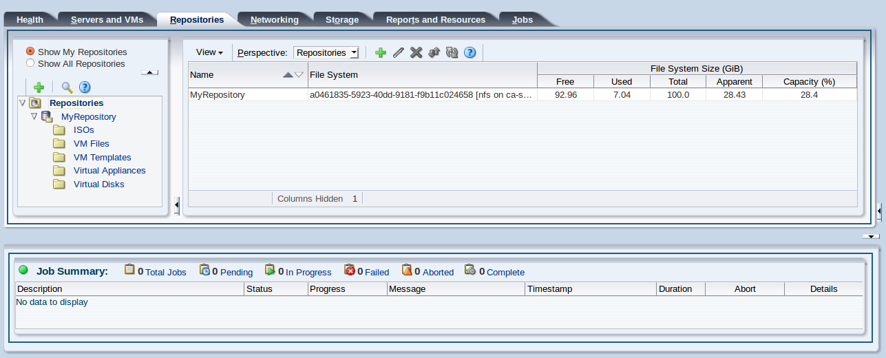

図4.1「「Repositories」タブ」に、「Repositories」タブを示します。
「Repositories」タブには、表4.1「「Repositories」タブのパースペクティブ」に記載されている「Perspective」が含まれています。 特定のビューで使用できる「パースペクティブ」は、ナビゲーション・ツリーで選択したアイテムによって異なります。 この表は、「リポジトリ」タブの使用可能なすべてのパースペクティブのクイック・リファレンスを提供します。 各パースペクティブでは、構成のさまざまなビューが提供され、独自のツールバーも含まれています。

4.3.1 リポジトリのパースペクティブ
リポジトリのパースペクティブには、環境内で構成されたさまざまな記憶域リポジトリが一覧表示されます。 次の列が管理ペインに表示されます:
  • 名:リポジトリ用に構成された名前。
  • ファイル・システム:記憶域リポジトリ・ファイル・システムのUUIDとパスのロケーション。
  • ファイル・システム・サイズ:記憶域リポジトリ・ファイル・システムの次の属性を表示します:
    • 無料:ファイル・システム上で使用可能なGiBの容量。
    • 使用済:ファイル・システム上でGiBに使用されている容量。
    • 合計:ファイル・システムの容量(GiB)。
    • 見かけ上: GiBの見掛けのサイズ。 見かけのサイズは、リポジトリ全体の合計サイズです。
      ノート
      Oracle VM Managerは別の間隔を使用して、リポジトリの見かけのサイズを収集します。 その間隔は、他のファイル・システム統計が収集される間隔よりも長くなります。 このため、リポジトリ・ファイル・システムの内容が変更された場合、他のファイル・システム統計が更新された後に見かけのサイズ統計が更新されるまでに数分かかることがあります。
    • 容量(%): 割り当てられているファイル・システムのパーセンテージ。 値が100%の場合、使用可能なディスク領域がすべて割り当てられます。 値が100%より大きい場合は、ディスク容量がオーバー・サブスクライブされます。 たとえば、リポジトリには、まばらに割り当てられた複数の仮想ディスクが含まれています。 すべての仮想ディスクが最大サイズに達すると、容量は使用可能なディスク容量を超えます。
