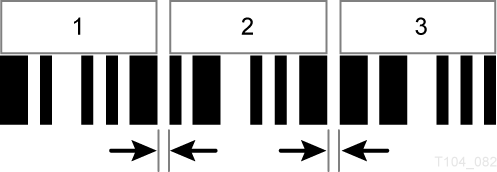

Las bibliotecas de StorageTek usan etiquetas según el estándar del código de barras Código 39 (consulte ANSI/AIM BC1/1995, Uniform Symbology Specification, Code 39). Este estándar utiliza códigos de barras discretos, lo que significa que un patrón fijo de barras representa un único carácter. Cada carácter está compuesto por cinco barras negras y cuatro barras blancas, donde tres barras son más anchas que las otras. Por ejemplo, la Figura C-1 representa la letra A, que utiliza seis barras estrechas y tres barras anchas (dos negras y una blanca).
Cuando se disponen varios caracteres de código de barras juntos como una etiqueta, se coloca una barra blanca estrecha entre los caracteres individuales. Esta barra se denomina la brecha entre caracteres.

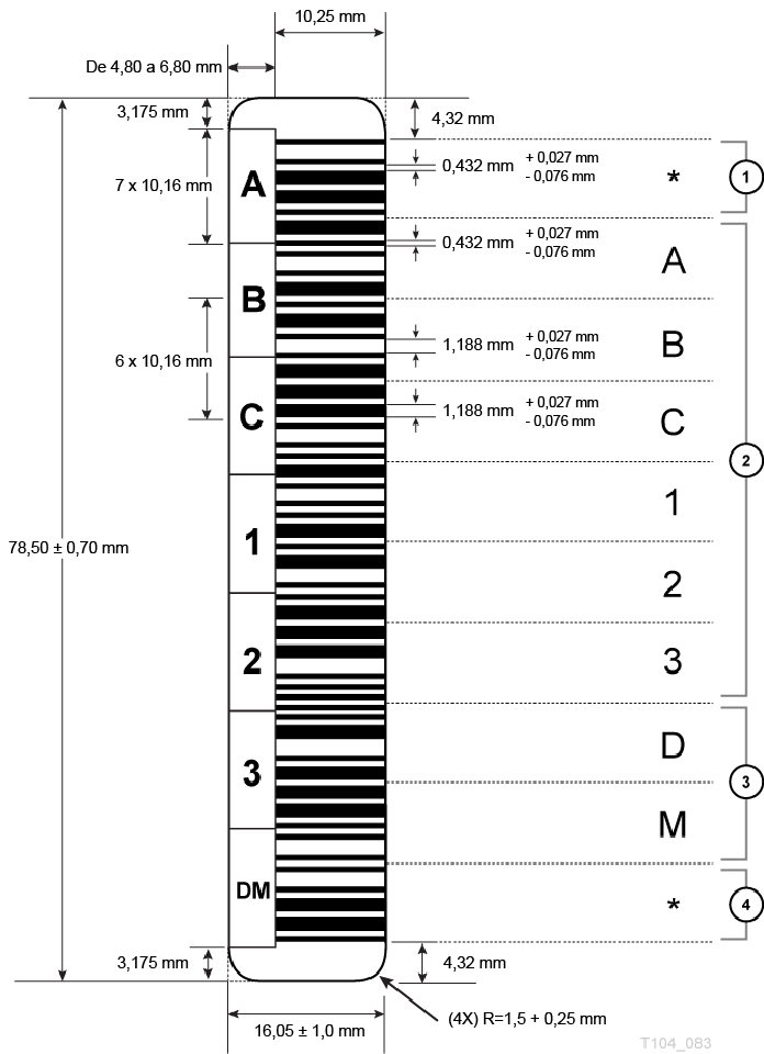

Cada etiqueta debe tener un ID de serie de seis caracteres (vol-id) y un ID de medios de uno o dos caracteres. El ID de medios identifica el tipo de cinta. Las etiquetas solo pueden utilizar las letras mayúsculas de la A a la Z, los números de 0 a 9 y un asterisco (*) para el carácter de inicio y fin (por ejemplo, *ABC123L6*, donde ABC123 es el vol-id y L6 es el ID de medios).
Las etiquetas de la cinta serie T de StorageTek fabricadas por Tri-optic utilizan un signo de dólar ($) como el carácter de inicio y fin. Nunca utilice el asterisco o el signo de dólar como parte de los caracteres definidos por el cliente de un código de barras. Los algoritmos del código de barras solo decodifican los caracteres entre los caracteres finales, y omiten cualquier carácter externo. Consulte la siguiente tabla para ver ejemplos.

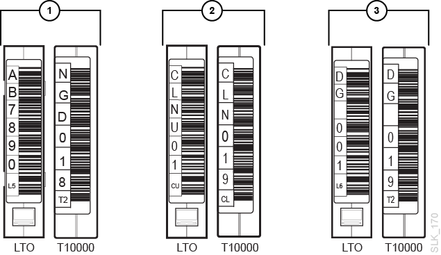

Estas cintas requieren una etiqueta de ocho caracteres: un vol-id de seis caracteres y un ID de medios de dos caracteres. Los caracteres de ID de medios son:
L5 = generación 5
L6 = generación 6
L7 = generación 7
LV = WORM generación 5
LW = WORM generación 6
LX = WORM generación 7
CU = limpieza universal
T1 = datos de T10000 A/B
T2 = datos de T10000 C/D
TS = Sport de T10000 A/B
TT = Sport de T10000 C/D
CT = limpieza (solo A y B)
CL = limpieza universal
Las cintas de limpieza y diagnóstico requieren etiquetas únicas para distinguirlas de las cintas de datos. Los tres primeros caracteres alfanuméricos de vol-id determinan el tipo de cinta.
Cintas de limpieza: use CLNnnn para el vol-id más el ID de medios específico de limpieza, donde CLN es el identificador de cinta de limpieza y nnn es una secuencia de números (por ejemplo, CLN001CU podría ser una etiqueta de cinta de limpieza LTO).
Cintas de diagnóstico: use DG[space]nnn más el ID de medios, donde DG[space] es el identificador de cinta de diagnóstico y nnn es una secuencia de números (por ejemplo, DG 001L6 podría ser una etiqueta de cinta de diagnóstico LTO6).
