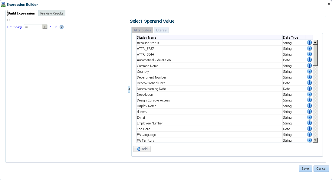

18.4.5.2 動的組織メンバーシップ・ルールの作成
組織の動的メンバーシップ・ルールを作成する手順は次のとおりです。
  1. 組織の詳細ページの「メンバー」タブで、「ルールの追加」をクリックします。「式ビルダー」が表示されます。
  2. 「属性」タブで、「国」などの属性を選択して「追加」をクリックします。値の指定ができる式ビルダーに属性が追加されます。また、「リテラル」タブが表示されます。
  3. 「値」フィールドで、「US」などの選択した属性の値を入力して「追加」をクリックします。値が式ビルダーに追加されます。メンバーシップ・ルールの式により、「US」などの「国」を持つユーザーは、選択した組織のメンバーになります。
    図18-1に、動的組織メンバーシップ・ルールのサンプルを示す式ビルダーを示します。
    図18-1 動的組織メンバーシップ・ルール
    図18-1の説明は次にあります。
    「図18-1 動的組織メンバーシップ・ルール」の説明
  4. 「結果のプレビュー」タブをクリックします。このタブには、指定されたメンバーシップ・ルールと一致し、選択した組織に割り当てられるすべてのユーザーが表示されます。
  5. 「保存」をクリックします。「メンバー」タブが表示され、「ユーザー・メンバーシップ・ルール」セクションにメンバーシップ・ルールが追加されています。
